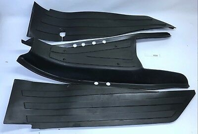

    Keine Ahnung, ich vermute schon. Ich hab zumindest ein Foto gefunden. Die gab es mal gebraucht bei ebay, ist aber verkauft worden.
    Was schlägst du als Alternative vor? Was würdest du drauf machen bzw. was hast du bei deiner PK 50 XL 2 verbaut?

    Das ist grau.. nur mit zu wenig Licht fotografiert :D
    Gibt es meines Wissens nach nur in grau.
    Es gibt diese Kunststoffauffrischer.. damit werden sie ein bisschen dunkler... Musst aber immer wieder damit behandeln.

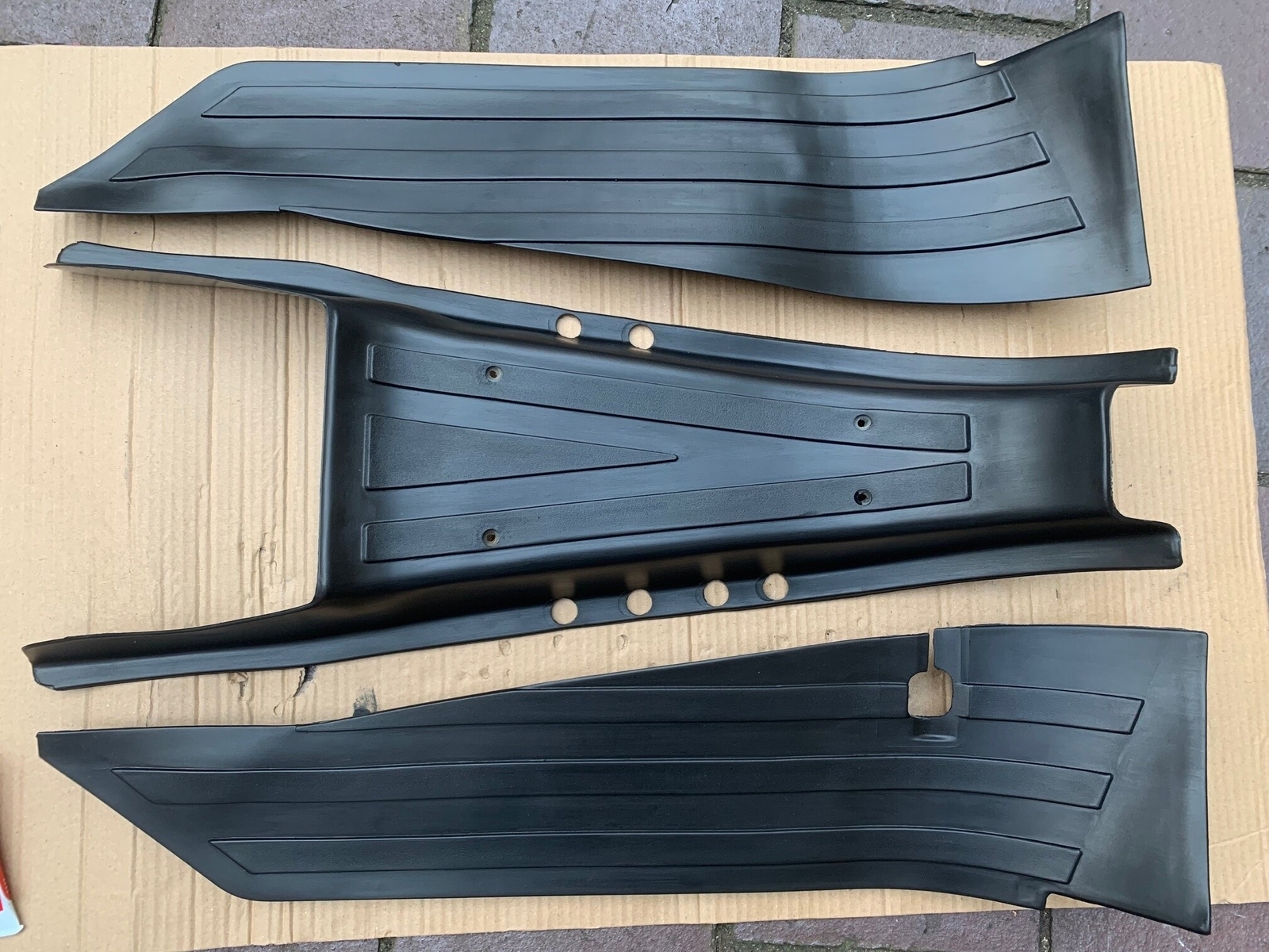

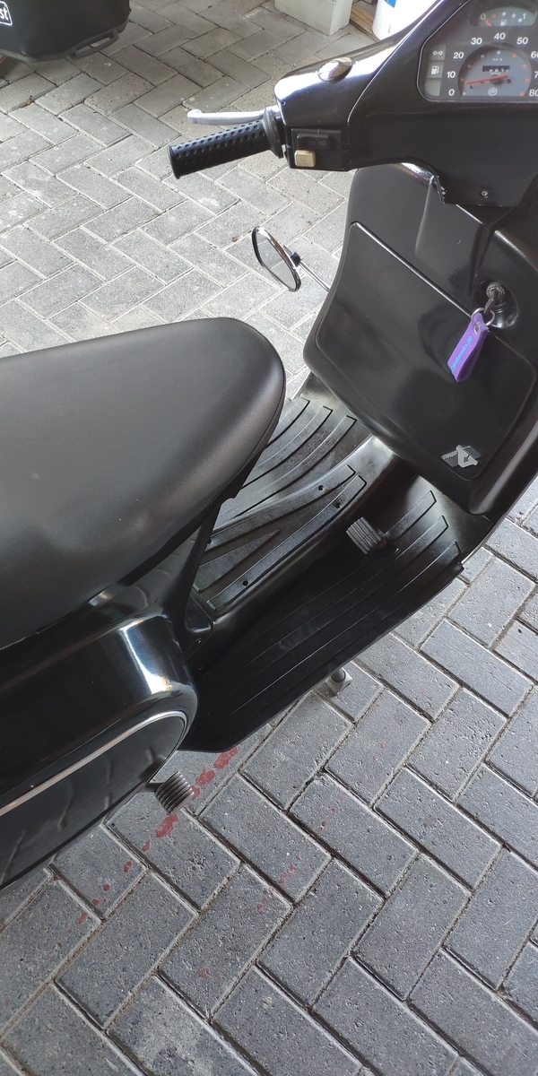

    So, hab jetzt die Fußmatten und erstmal den hinten Spritzschutz mit der Kunststoff-Farbe CAR-PT COLOR von CLEANOL gefärbt.
    Achtung, unbedingt Handschuhe dazu anziehen!!! Und vorher alles mit Silikonentferner reinigen (gibts günstig bei den Farben im Baumarkt (neben der Verdünnung).
    Hat wunderbar funktioniert.

    sieht tatsächlich echt gut aus!

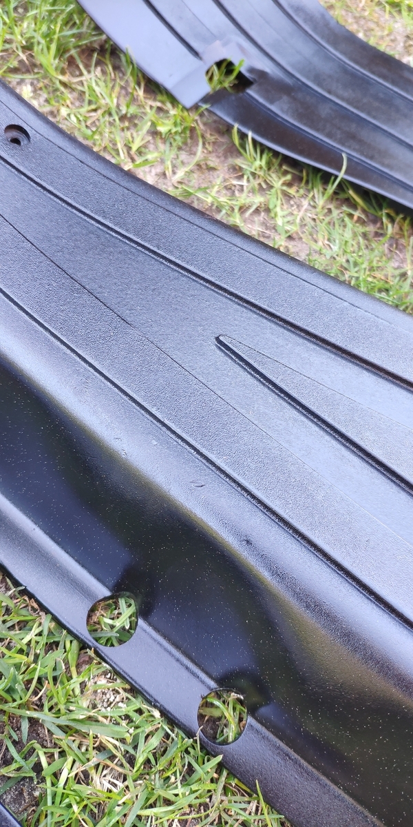

    Paar Fotos von dem dem Flüssiggummi-Versuch. Sieht besser aus als vorher aber ich bin gespannt wie gut das hält.

    Das war nix. Habe gestern Vormittag 4 Schichten gesprüht und soeben eine kleine Runde gemacht. Schuhe waren "sauber".
    ... Aber seht selbst. Ich werde das Gummi abziehen und das Mittel von DidisHP4 anwenden.
