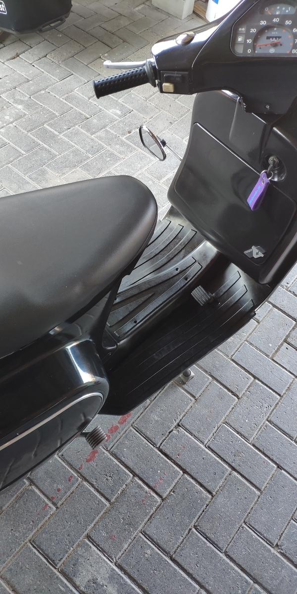

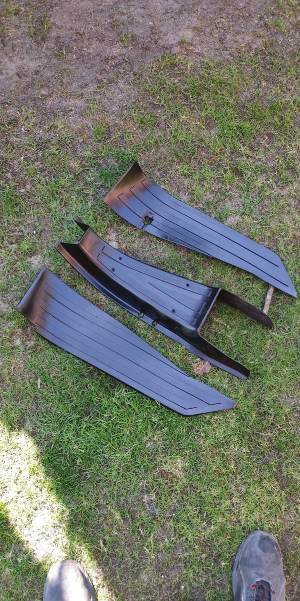

    • April 21, 2022 at 09:21
    So, hab jetzt die Fußmatten und erstmal den hinten Spritzschutz mit der Kunststoff-Farbe CAR-PT COLOR von CLEANOL gefärbt.
    Achtung, unbedingt Handschuhe dazu anziehen!!! Und vorher alles mit Silikonentferner reinigen (gibts günstig bei den Farben im Baumarkt (neben der Verdünnung).
    Hat wunderbar funktioniert.

    • April 21, 2022 at 15:55
    sieht tatsächlich echt gut aus!

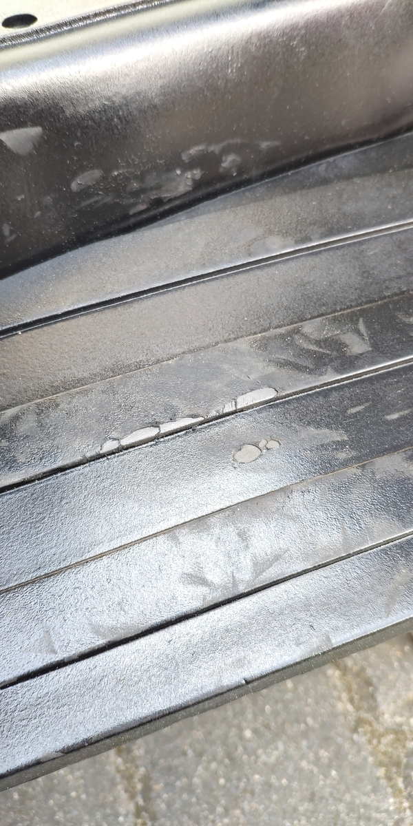

    • April 24, 2022 at 13:25
    Das war nix. Habe gestern Vormittag 4 Schichten gesprüht und soeben eine kleine Runde gemacht. Schuhe waren "sauber".
    ... Aber seht selbst. Ich werde das Gummi abziehen und das Mittel von DidisHP4 anwenden.
    Besten Gruß,
    Cv

    • April 24, 2022 at 23:08
    Ich bin da etwas skeptisch, ob das funktioniert. Völlig unabhängig davon, welches Mittel.
    Die Mittel leben eigentlich davon, daß sie in eine verwitterterte Kunststoffoberfläche eindringen, die durch UV-Schädigung offenporig geworden ist und dann Farbpigmente einlagern in die geschädigte Oberfläche.
    Die Matten sind glaube ich aus PP. Wenn das intakt ist, nimmt das eigentlich nix an. Das ist chemisch gesehen wie Wachs. Ein Polyolefin (wenn ich das jetzt richtig geschrieben habe, der Chemie-Grundkurs ist lange her...:-) )
    Das ist, wie wenn man einen Benzinkanister anmalen will, da hält auch nix.
    Aber ich lasse mich gerne eines Besseren belehren und bin gespannt auf das Ergebnis.
    Natürlich drücke ich trotz meiner Bedenken die Daumen!
    Viele Grüße,
    Paddy.
