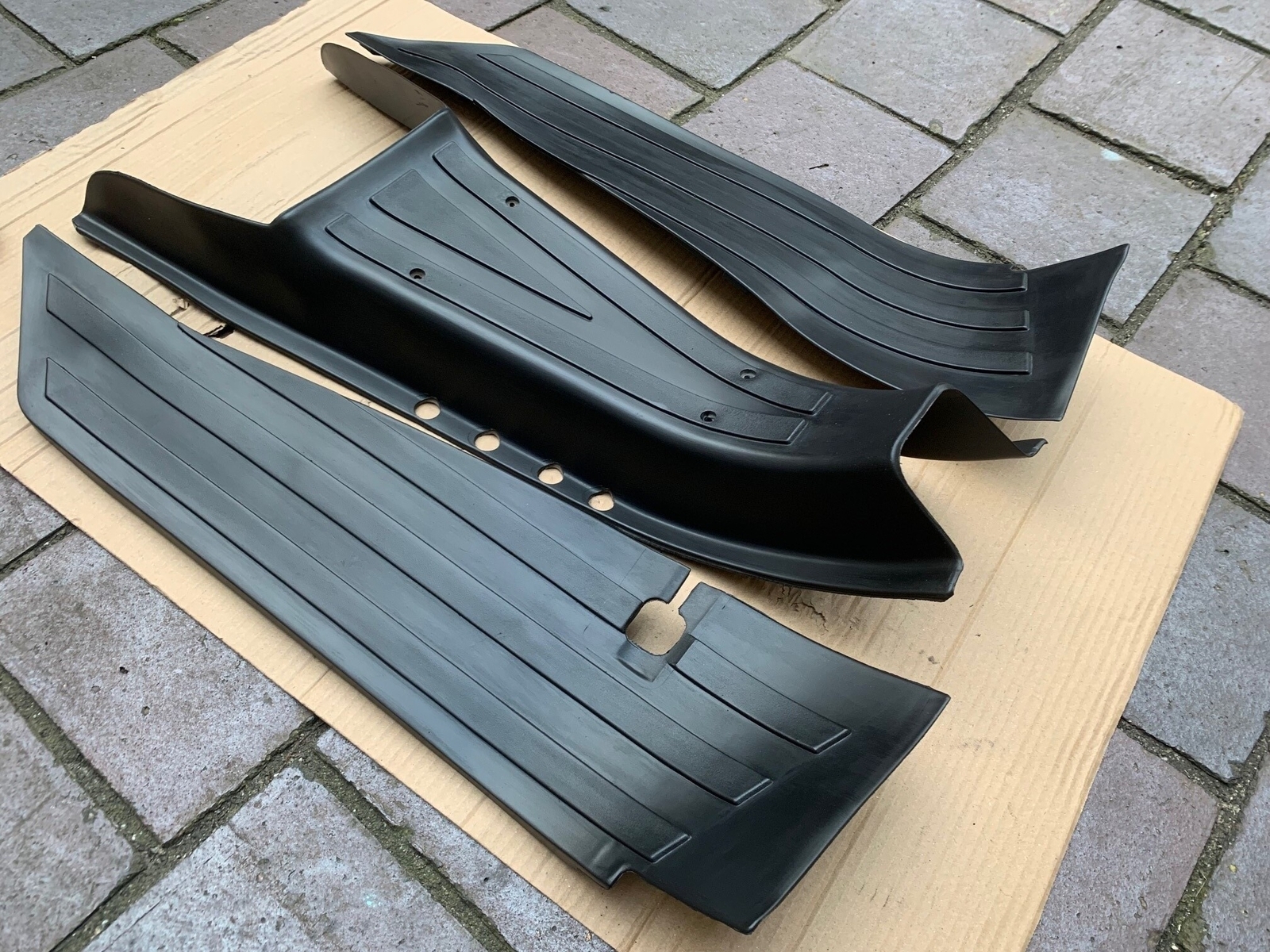

    So, hab jetzt die Fußmatten und erstmal den hinten Spritzschutz mit der Kunststoff-Farbe CAR-PT COLOR von CLEANOL gefärbt.
    Achtung, unbedingt Handschuhe dazu anziehen!!! Und vorher alles mit Silikonentferner reinigen (gibts günstig bei den Farben im Baumarkt (neben der Verdünnung).
    Hat wunderbar funktioniert.

    sieht tatsächlich echt gut aus!
