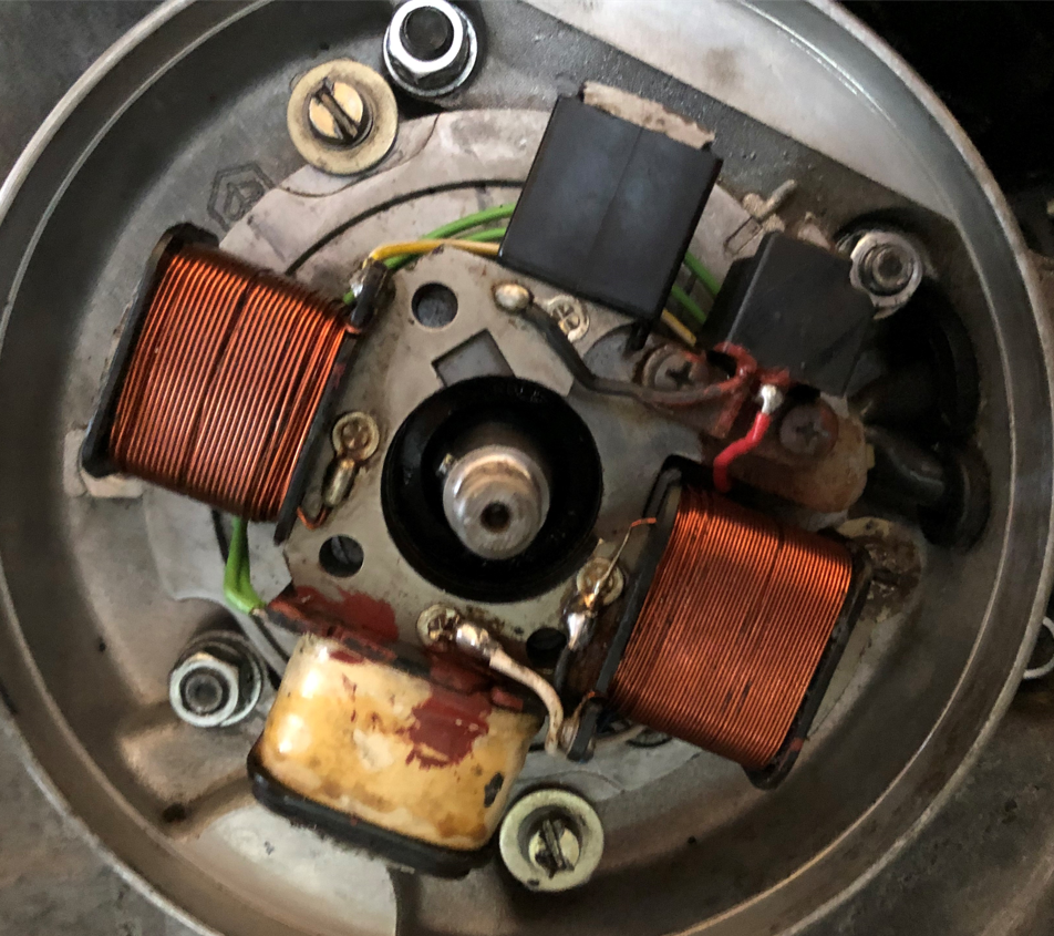

    Hi Voker,
    meine PK50s ist ne waschechte Italienerin mit 6V Licht und 12V Blinker.
    Das ist das original Bild der verbauten ZGP.
