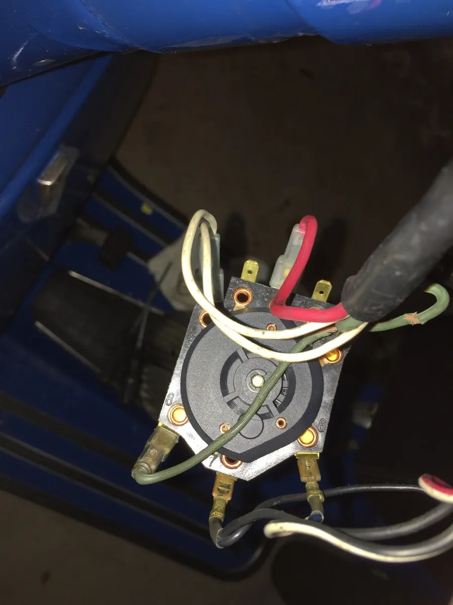

    So sieht die Verkabelung in meiner P200E aus. Das grüne Killkabel habe ich natürlich erneuert (Tank musste dafür raus!

    Moin.
    Danke für den Schaltplan. Der war hilfreich.
    Die schwarz-weißen Kabel an der Lampe waren falsch gesteckt und gehören an den oberen Steckplatz :-1
    Jetzt funktioniert alles prima.

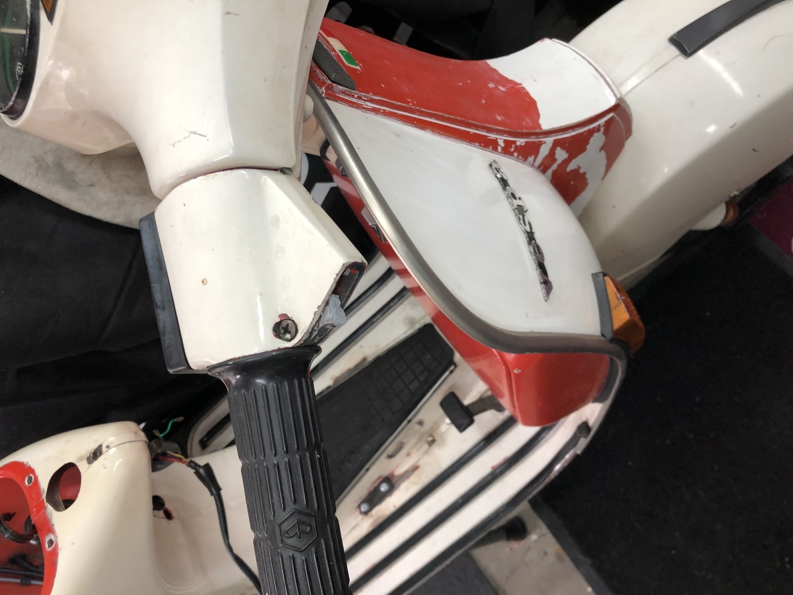

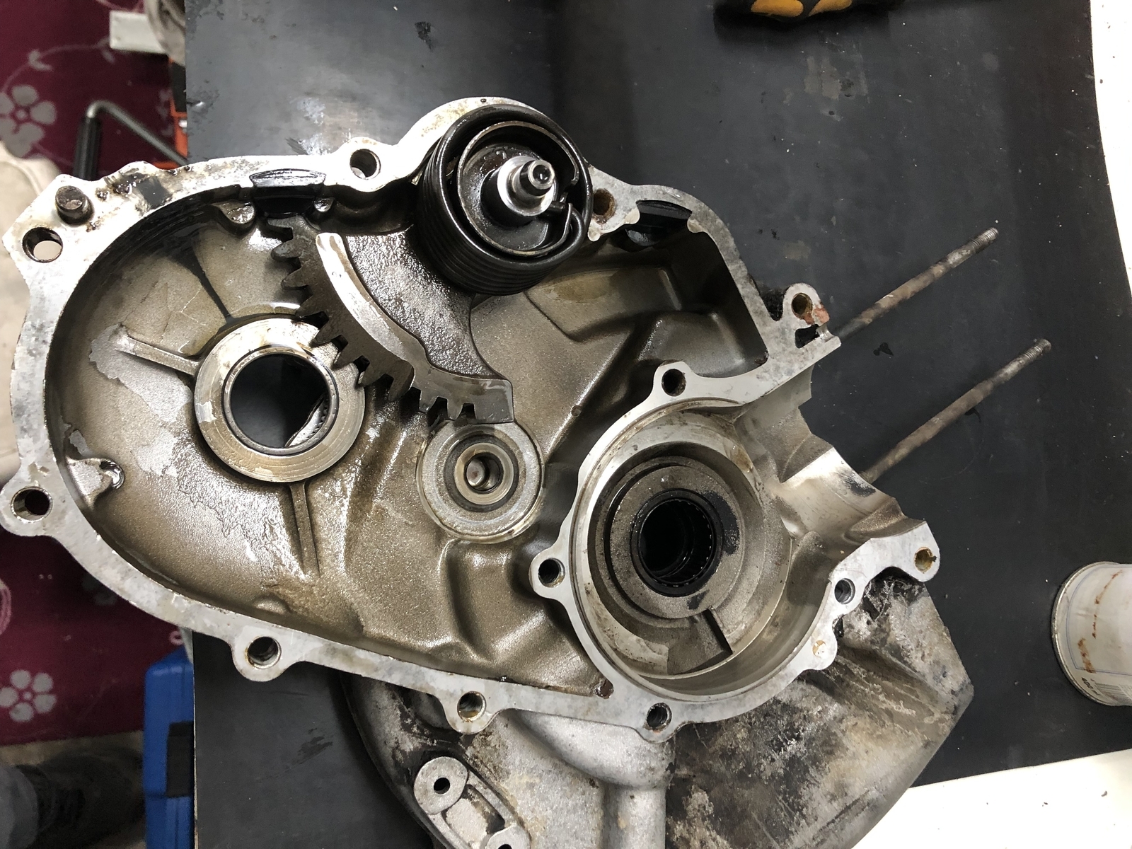

    ich habe heute, nach der letzten Runde des Jahres, den Motor für die lange geplante Revision entnommen.
    Es läuft alles wie geplant. Bis auf den Wandkipper am Ende. Leider ist mir dabei der Bremshebel abgebrochen. :-1

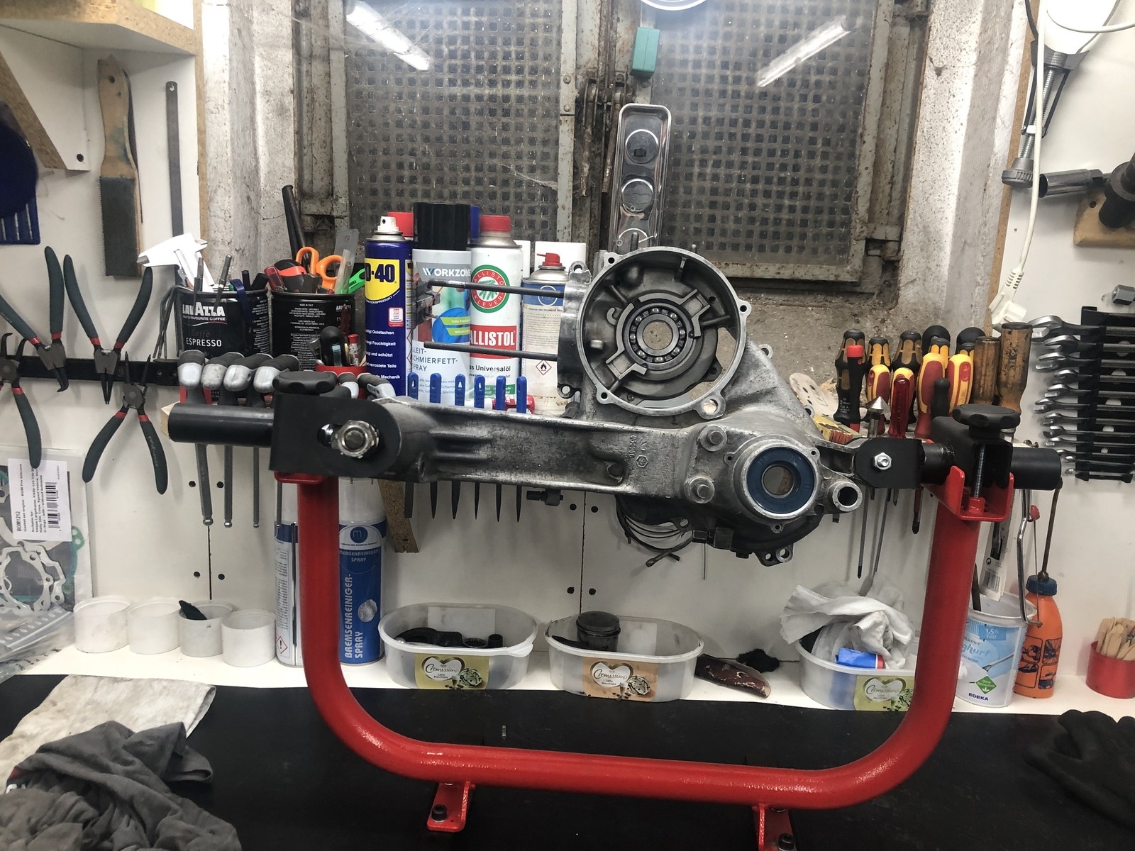

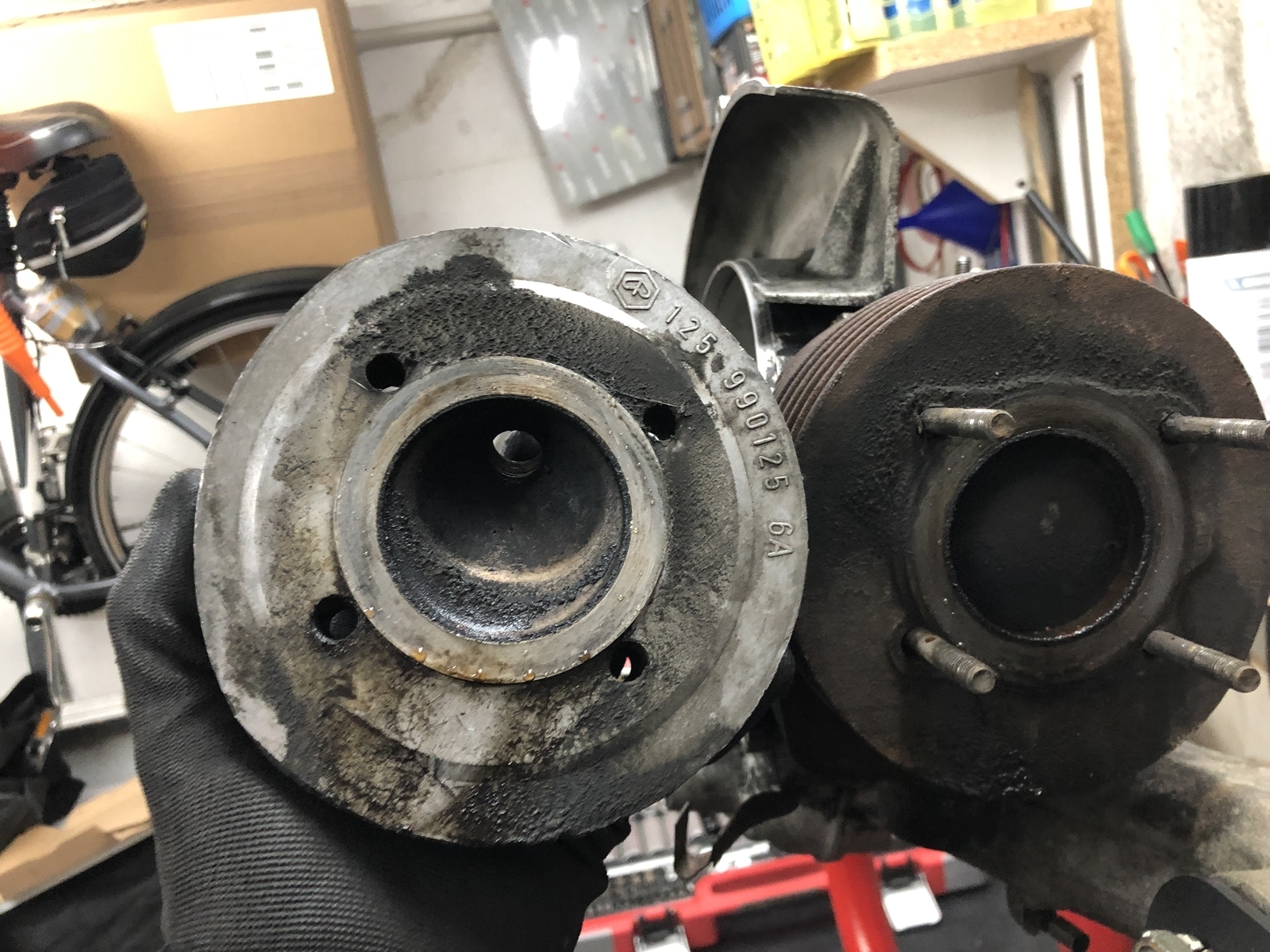

    Zur Zeit liegt der Motor gespalten auf der Werkbank. Putzen, putzen, putzen. Der Dreck der letzten 20 Jahre ist da noch drauf. Der muss ab. Aber die Patina bleibt.
    Sieht von innen gar nicht mal schlecht aus nach über 39tKm und 42 Jahren.
    Mal sehen wie ich den Kolben und den Zylinderkopf wieder sauber bekomme 🤔
    1. Versuch Ofenreiniger. Ich werde berichten
    Die Lager wurden schon getauscht und die Siri‘s sind auch schon drin.
    Der blaue Gummi-KuluSiri sitzt doch besser als gedacht. Also wird der doch nicht eingeklebt.
    Ist hier zufällig jemand in meiner Gegend, der mir erklären kann, wie ich die Gummilager tauschen kann bzw. hat jemand das passende Werkzeug für die Gummilager zur Montage und Demontage, das er mir leihen kann.
    Ich bekomme die Dinger einfach nicht raus…
    Verdammt… das hatte ich mir einfacher vorgestellt 😤
    Grüße ausm Bergischen Markus

    Meinst die Silentlager?
    Geht eigentlich recht einfach wenn man schon paar gemacht hat.
    Kannst die Gummis auch aufbohren und mit warmen Öl fluten. Dann immer hebeln usw.
  • motogp73
    21
    271
    48
    P125X, ET4 125
    • November 25, 2022 at 21:53
    • #53
    Jepp. Die meine ich. Das Kleine hab ich jetzt auch schon gewechselt.
    Aber die beiden an der Schwinge haben mir den Rest für heute vermiest 😂
    Ok. Ausbohren klingt gut. Das probiere ich dann mal aus.
    Für die Montage habe ich Talkum gedacht. Geht das, oder doch lieber Flutschi 🤔🤪

    • #54
    Bissl Vaseline aus'm Schlafzimmer geht auch 😆😁🤭

    • #55
    Ich ziehe die immer mit Gleitgel auf Wasserbasis ein.

    • #56
    Das ausbohren war eine gute Idee. Aber die haben sich mal so richtig gewehrt 😂
    Das Einziehen war mit Talkum echt easy. Flutschi, Vaseline und Gleitgel bleiben im Schlafzimmer 🤪
    Das Putzen hat die meiste Zeit beansprucht, aber dafür gefällt mir das Ergebnis schon sehr gut.
    Als nächstes wird das Primär erneuert. Ich bin gespannt was mich da erwartet 😂
    to be continued…

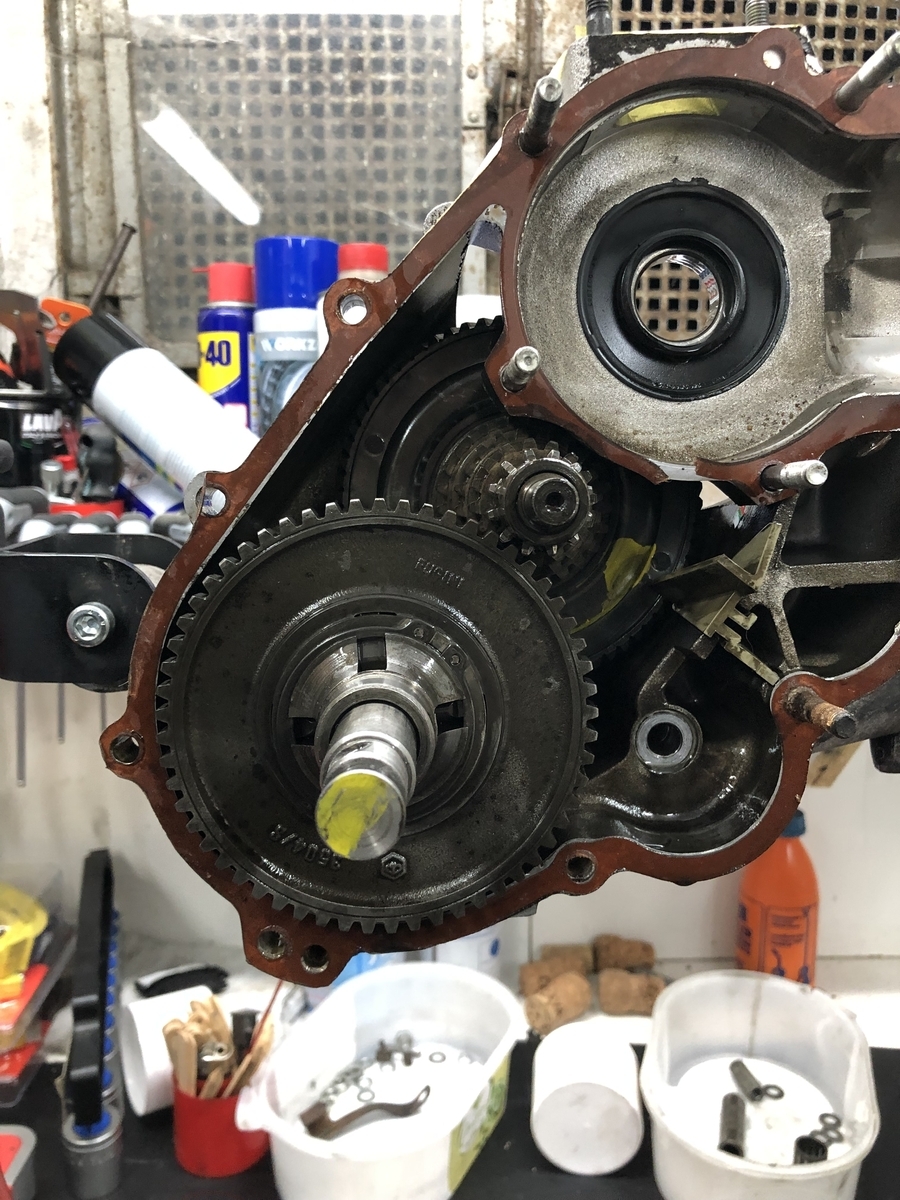

    Mal ne Verständnisfrage zum Primär.
    Die italienischen Fertigungstoleranzen kenne ich gut. Auch die qualitative Beschaffenheit der Bauteile, Grate und so.
    Der Tannenbaum sollte sich innerhalb des Antriebszahnrades leicht bewegen lassen, wenn keine Dämpfungsfedern eingebaut ist, oder?
    Bei mir hakt das ganz schön…🤔

    • #59
    Ja, eigentlich schon. Das hakt aber schon mal, so ganz ohne Führung von zwei Seiten.

    So, mal wieder ein kleines update.
    Da das Lager von der Nebenwelle irgendwie nicht passt muss ich jetzt ein einzelnes bestellen.
    Ärgerlich, da es ja normalerweise zum Lager Set Motor gehören sollte 🤔🤷🏼‍♂️
    Aber die Maße stimmen mit dem Lager vom Hinterrad überein, sehr komisch.
    2 mm im Durchmesser sind 2 zuviel 😂

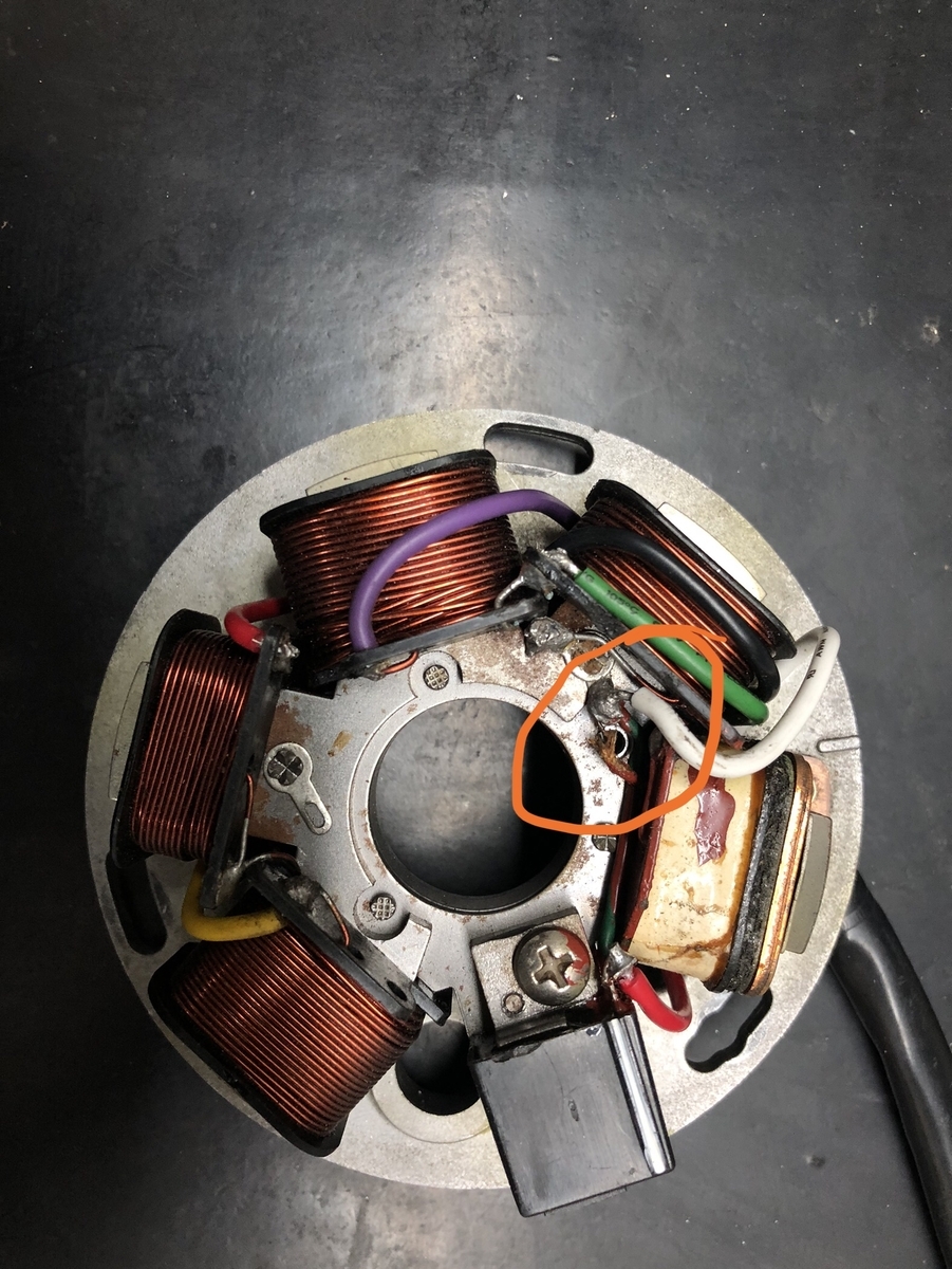

    Bis meine Bestellung da ist befasse ich mich stattdessen mal mit meiner „neuen“ ZGP aus der kleinen Bucht für den Umbau von Kontakt- auf elektronische Zündung.
    Die ZGP wurde vom Verkäufer schonmal gelötet und soll davor aber noch funktioniert haben 🤔
    Ich habe, außer schlechter Lötstellen, nur den Masseschluss einer Spule gefunden.
    Kann mir jemand sagen, welche Werte ich vorher noch kontrollieren kann??
