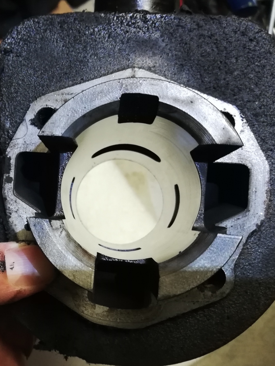

  • Bin mal gespannt auf die Meinung der Kollegen.
    Ich persönlich würde mal mit einer Hohnbürste durch den Zylinder gehen und nach einem neuen Kolben und Kolbenringe schauen.
    Den Kopf und die Zylinderkopffläche etwas planen. Ohne Dichtung mache ich immer einen Film Dichtmasse auf die Dichtflächen beim Zusammenbau, dann suppt der nicht.
    Wenn eine zu magere Gemischaufbereitung auszuschließen ist (Vergaser unbedingt ebenfalls gründlich reinigen), wäre das mal so meine Empfehlung.
    Gruß Paddy.
  • Oh, Zylinder sieht ja nicht schlecht aus. Wir haben uns überschnitten mit den Beiträgen.
    Hohnbürste eventuell nicht zwingend notwendig, bei neuem Kolben und Ringen bleibe ich.
    Vielleicht nur etwas Petroleum auf ein 400er Schleifpapier und mal sanft durchschrabbeln durch die Laufbahn schadet nix bei einem Gußklumpen.
    Ansonsten halt zwingend ausschließen, daß die Kiste zu mager gelaufen ist durch eventuelle Unterversorgung an Sprit im Gaser.
    Gruß Paddy.

  • OK, klingt erstmal schlüssig soweit.
    Mit Kopf und Zylinderkopffläche planen meinst du sicher die Glasplattengeschichte.... Oder?
    Wie genau gehe ich da vor?
    Die Dichtmasse ist ein guter Tipp..
    Kolben finde ich ja wahrscheinlich nur gebraucht.
    Und neue Fußdichtung ist vermutlich Pflicht...?
    Das mit dem Abdecken vom Kurbelgehäuse dachte ich mir auch schon, leider zu spät. Kann da was passieren wenn ich nicht alle Krümel raus bekomme?
    Auf jeden Fall schonmal vielen Dank an alle, die sich hier beteiligen und ihre Zeit opfern top-)
  • Nehme eine Glasplatte und befestige da drauf 400er Schleifpapier. Jetzt den Zylinder mit kreisenden Bewegungen da drauf bewegen, so lange, bis eine saubere Fläche entstanden ist. Dann das Gleiche mit dem Kopf machen.
    Besorge dir neue Kolbenringe oder prüfe zumindest mal das Ringspiel der alten Ringe. Das sollte bei 0,2 mm liegen.
    Als Dichtmittel nehme ich Zylinderkopfdichtmasse von Opel ( grün). Alle anderen halten nicht wirklich.

  • Warum mische ich mich wieder mal ein, obwohl ich - wenn überhauprt - etwas von SF.Mororen verstehe ?
    Weil mir auffält, dass du oberhalb des Auslasskanals deutliche Spuren in der Zylinderlaufbahn hast, der Kolben aber viel deutlichere Spuren auf der gegenüberliegenden Seite hat.
    Ein "Drehespiel" in der Kolbenbozenlagerung im Pleuel darf nicht sein. Nimm den Kolben ab und prüfe, ob der Bolzen eingelaufen isrt oder das Lager die Ursache ist.
    Hast du ermittelt, warum der untere Kolbenring schwer zu drehen war ? Wenn er nich mehr federn konnte, kann der Klemmer auch hier begonnen haben.
  • Ich bleibe dabei,
    Zylinderbahn sauber machen mechanisch, entweder minimal mit Petroleum und feinem Schleifpapier oder Hohnbürste.
    Den Kolben würde ich nicht mehr verbauen. Nicht, wenn man kein Gefühl dafür hat, wie man den wieder so aufbereitet, daß er noch eine Weile zuverlässig laufen könnte.
    Gruß Paddy.

  • Das Laufbild des Kolbens ist völlig unbedenklich...wichtiger wäre zu wissen warum der Kolbenring fest war, eventuell Ölkohle --> zu viel Öl im Gemisch, zu fetter Betrieb?
    Weil dann passiert dir das mit dem neuen Material irgendwann wieder.
