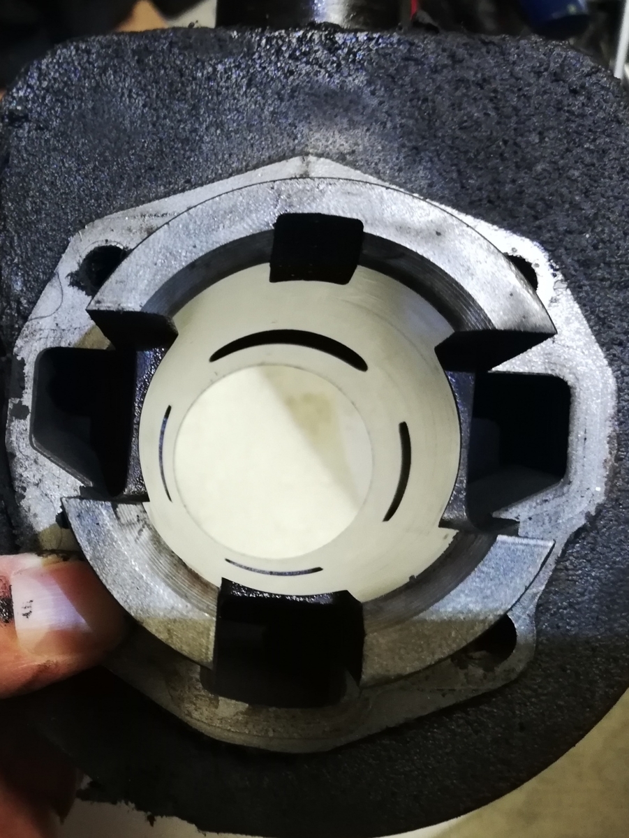

    Auf der Auspuffseite ist ein Hauch eines kleinen Kratzer. Passend zu den Spuren am Kolben.

    Bin mal gespannt auf die Meinung der Kollegen.
    Ich persönlich würde mal mit einer Hohnbürste durch den Zylinder gehen und nach einem neuen Kolben und Kolbenringe schauen.
    Den Kopf und die Zylinderkopffläche etwas planen. Ohne Dichtung mache ich immer einen Film Dichtmasse auf die Dichtflächen beim Zusammenbau, dann suppt der nicht.
    Wenn eine zu magere Gemischaufbereitung auszuschließen ist (Vergaser unbedingt ebenfalls gründlich reinigen), wäre das mal so meine Empfehlung.

    Oh, Zylinder sieht ja nicht schlecht aus. Wir haben uns überschnitten mit den Beiträgen.
    Hohnbürste eventuell nicht zwingend notwendig, bei neuem Kolben und Ringen bleibe ich.
    Vielleicht nur etwas Petroleum auf ein 400er Schleifpapier und mal sanft durchschrabbeln durch die Laufbahn schadet nix bei einem Gußklumpen.
    Ansonsten halt zwingend ausschließen, daß die Kiste zu mager gelaufen ist durch eventuelle Unterversorgung an Sprit im Gaser.
    Gruß Paddy.

    Weil mir auffält, dass du oberhalb des Auslasskanals deutliche Spuren in der Zylinderlaufbahn hast, der Kolben aber viel deutlichere Spuren auf der gegenüberliegenden Seite hat.
    Ein "Drehespiel" in der Kolbenbozenlagerung im Pleuel darf nicht sein. Nimm den Kolben ab und prüfe, ob der Bolzen eingelaufen isrt oder das Lager die Ursache ist.
    Hast du ermittelt, warum der untere Kolbenring schwer zu drehen war ? Wenn er nich mehr federn konnte, kann der Klemmer auch hier begonnen haben.

    Ich bleibe dabei,
    Zylinderbahn sauber machen mechanisch, entweder minimal mit Petroleum und feinem Schleifpapier oder Hohnbürste.
    Den Kolben würde ich nicht mehr verbauen. Nicht, wenn man kein Gefühl dafür hat, wie man den wieder so aufbereitet, daß er noch eine Weile zuverlässig laufen könnte.

    Das Laufbild des Kolbens ist völlig unbedenklich...wichtiger wäre zu wissen warum der Kolbenring fest war, eventuell Ölkohle --> zu viel Öl im Gemisch, zu fetter Betrieb?
    Weil dann passiert dir das mit dem neuen Material irgendwann wieder.
