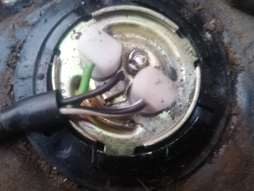

    Sorry, war mein Fehler, Kabel hat am Ende einen Stecker, sollte hinten am Tank im Rahmen gesteckt sein, Tankgeber lässt sich durch Drehen entfernen; aber wie sieht den der Tank innen denn aus?

    Jupp. Stecker gefunden. Ausbau des Tankgebers erfolgt morgen. Man erkennt (spätestens wenn man es weiß) eine Art Bajonett-Verschluss. Sollte sich also heraus drehen lassen.

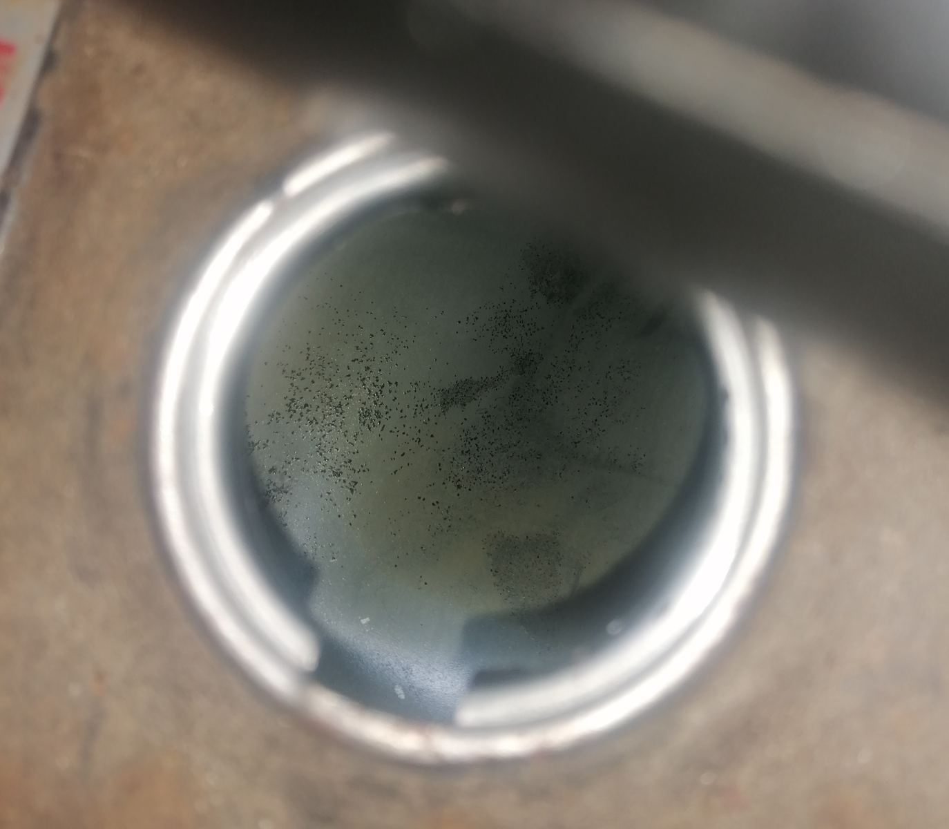

    Wir habe noch schnell versucht mal ein Bild (Blick in den Tank) zu machen.
    Der scheint doch fast komplett leer zu sein.
    Ps.: Wir werden morgen mal versuchen ob wir mit dem Endoskop-Aufsatz mehr sehen können.

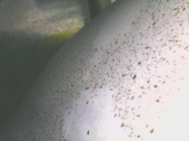

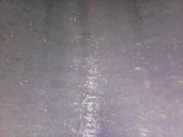

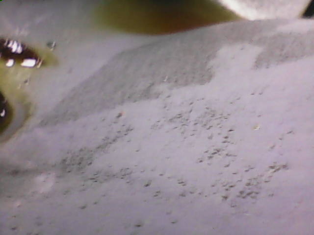

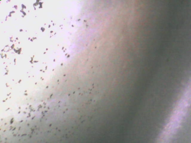

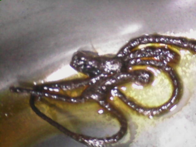

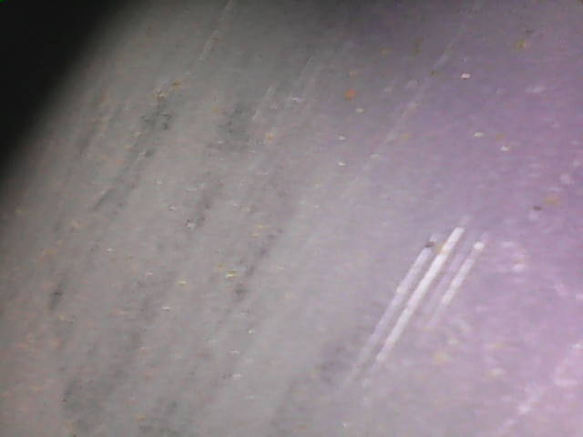

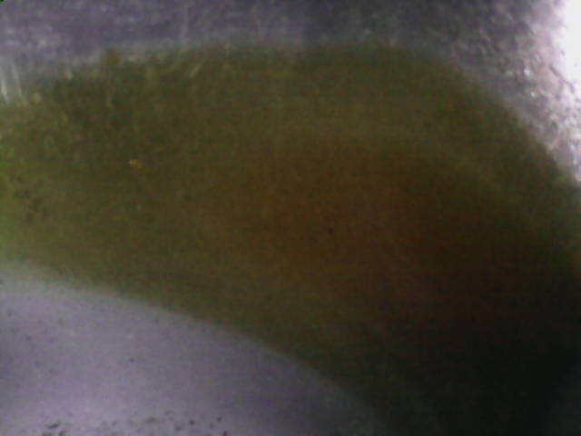

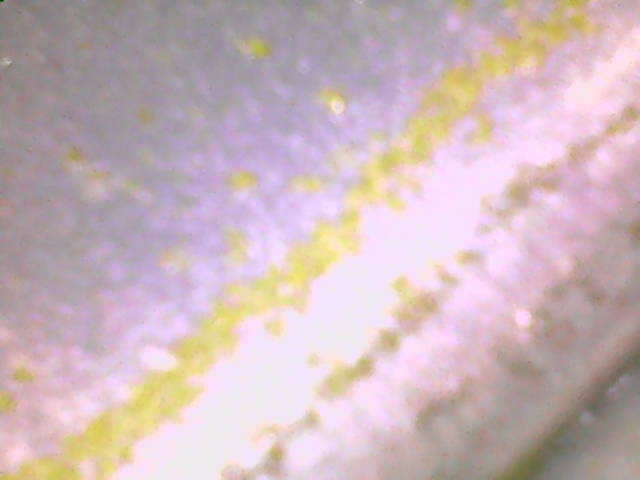

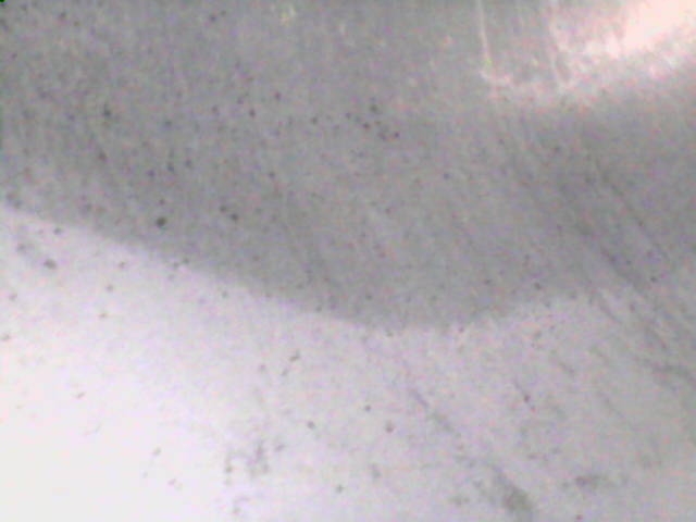

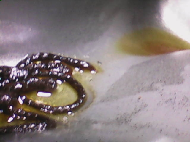

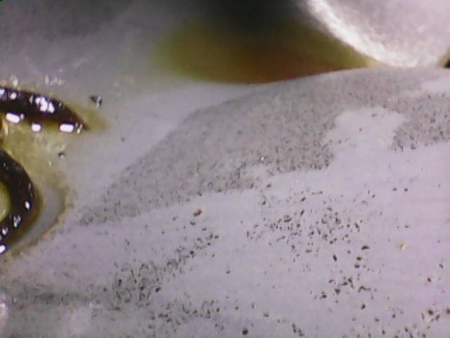

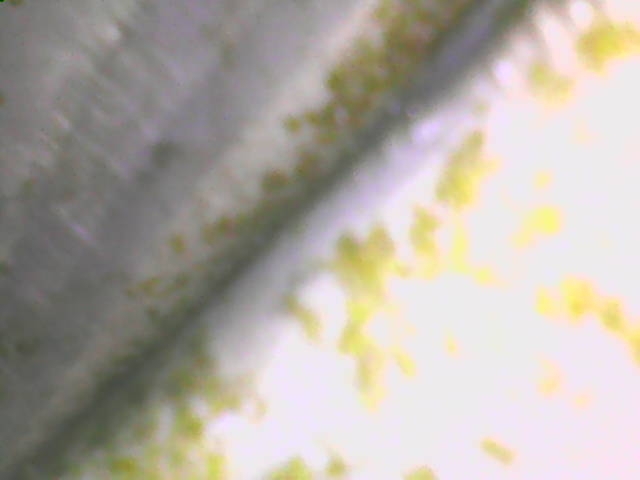

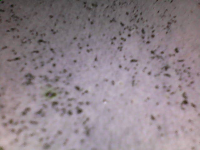

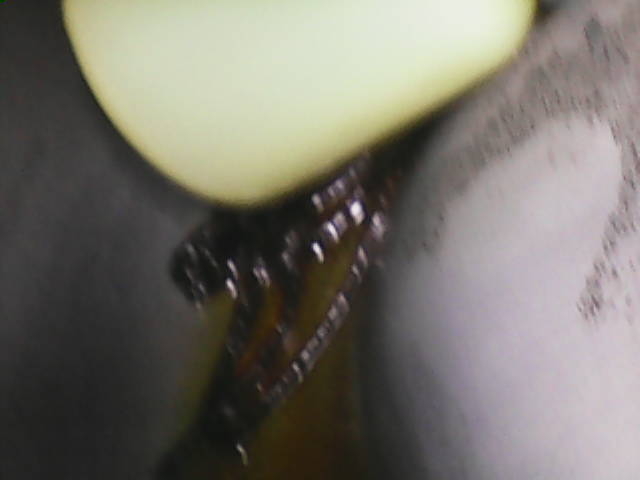

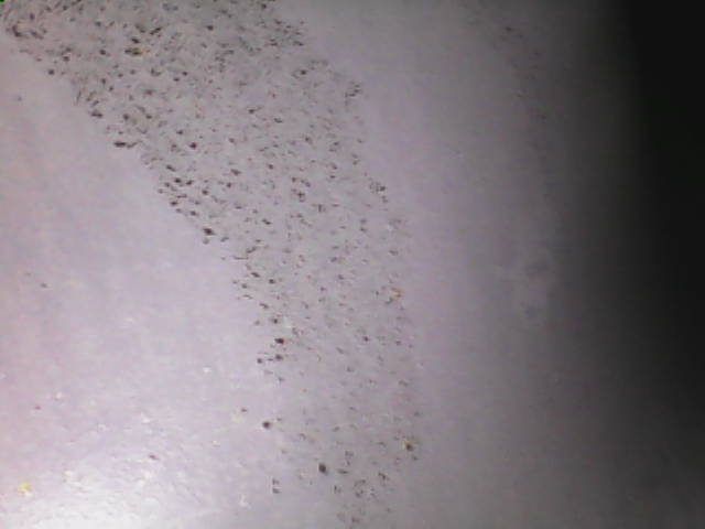

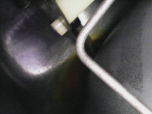

    Anbei mal ein paar Fotos aus dem Inneren des Tanks.
    Wir vermuten mal, dass das Stück Schnur / Seil dort nicht hinein gehört.
    So lassen oder doch lieber reinigen?
    Der Tank scheint ja dann doch auch eher nahezu komplett leer zu sein.
    Wir würden dann ein wenig Sprit einfüllen und schauen ob es am Vergaser an kommt.

    Die Schnur könnt ihr gerne entfernen. Ansonsten sieht der Tank tip top aus.

    Der sieht ja tip top aus bis auf den Wurm da drinnen.

    Sprich Tank bleibt innen so wie er ist (Schnur kommt raus) . Außen (an den Halterungen) würde ich dann mal versuchen den Rost los zu werden und das Teil mal sauber zu machen. Die 2 Packungen Zitronensäure bleiben in der Werkzeugkiste (man weiß ja nie).
    Müssen / sollen wir mit dem Öl-Tank noch etwas anstellen? Evtl. vorhandenes Öl raus? Einfach neues dazu?

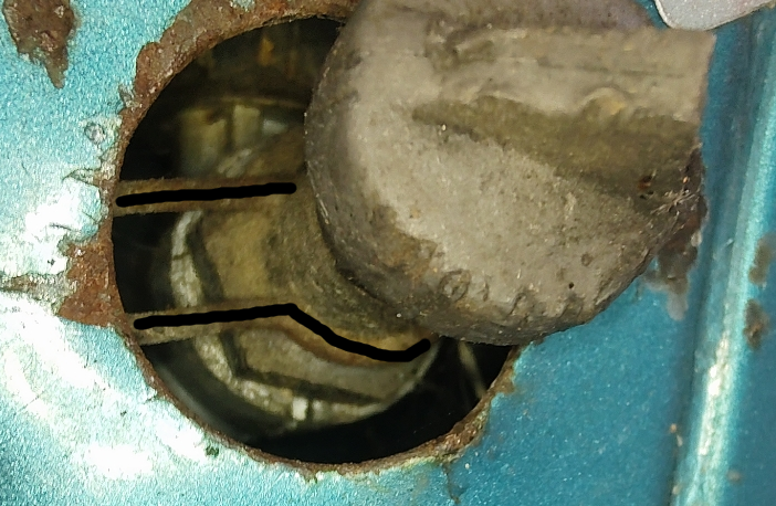

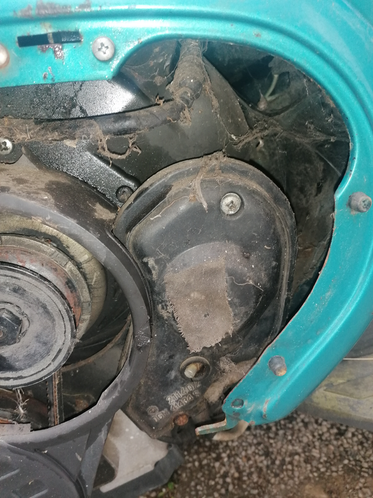

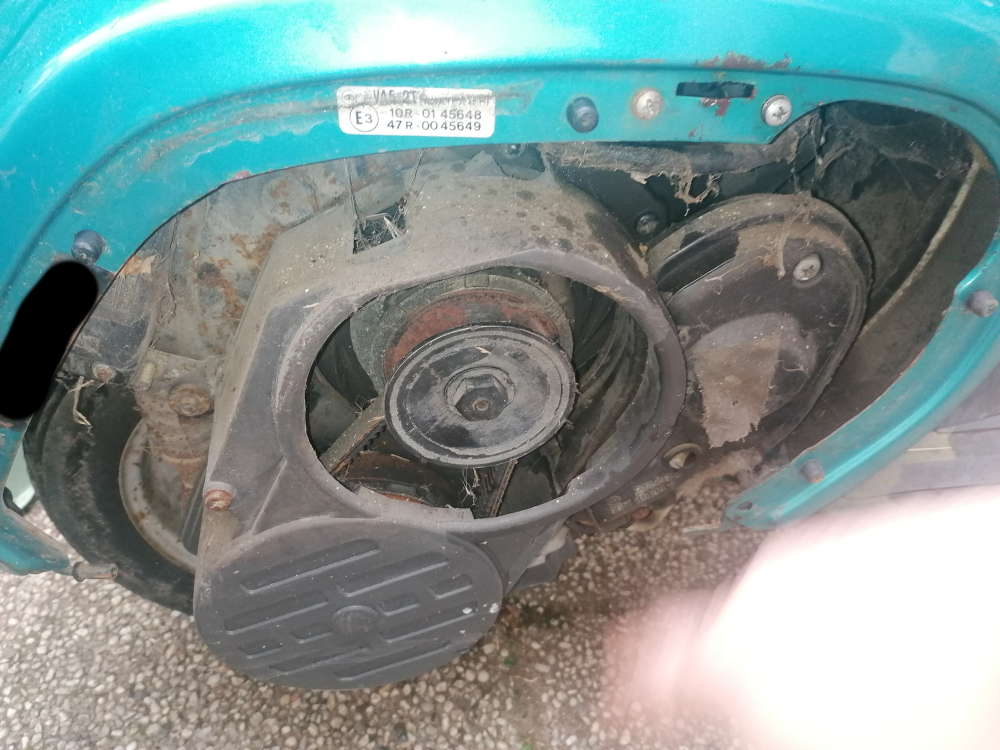

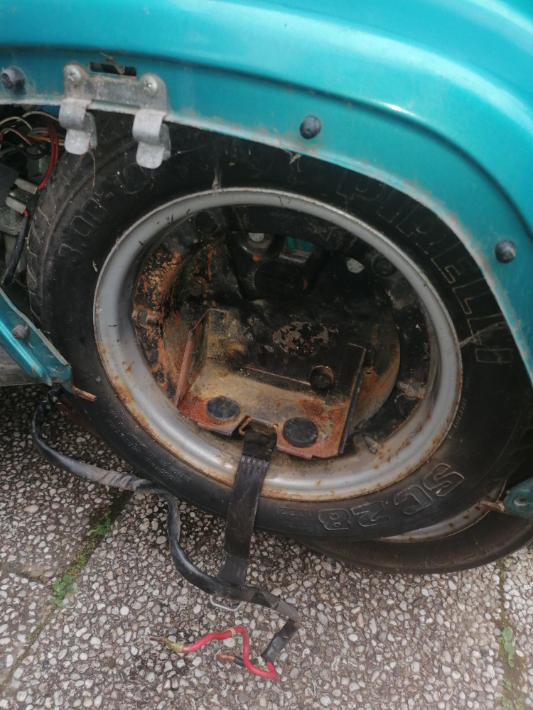

    Der Tank war im Chassis leider ziemlich festgegammelt und da wir aktuell (noch) sehr vorsichtig sind, haben wir erst mal eine Zeit gebraucht, den Tank beweglich zu machen. Dazu musste der Gammel außen rum weg und diverse Einheiten von Rostlöser & Co ihren Dienst tun. Aber ich denke die Arbeit / Zeit hat sich gelohnt, Nach unserer Einschätzung ist nicht kaputt gegangen und der Tank lässt sich nun einfach bewegen und auch Richtung oben "heben". Er dürfte aktuell nur noch am Benzinhahn hängen.
    Volker hatte uns ja schon beschrieben wie wir vorgehen sollen, aber kann es sein, dass der Vorgänger für den aufgeführten Gummiring nicht übrig hatte und dieser nicht mehr vorhanden ist? (Siehe Bild) Das schwarz markierte Teil dürfte dann der erwähnte Splint sein. Mit leicht zur Seite drücken ist leichtes Spreizen gemeint, damit der Knopf dann nach vorne abgezogen werden kann?
    Nach mehreren Einheiten Rostlöser ist es uns nun auch gelungen, die beiden schwarzen Schrauben hinten unten zu lösen, sodass wir das "Fussgestell" (schwarzes Gesänge läuft auch an den seitlichen Klappen vorbei) entfernen konnten und hofften somit einen ersten Blick auf Ersatzrad / Batterie und Motor und Co werfen zu können. Links war das auch kein Problem. Rechts mussten wieder mehrere Einheiten Rostlöser und Zeit zum Einsatz kommen, bis der Zug sich bewegt hat und sich die Klappe öffnen ließ.
    Wir haben passend dazu nochmal neue Bilder angefügt.
    Auf der Batterie ist auf dem Aufkleber oben nur noch Remove zu lesen. Wir tippen darauf, dass zum Laden die Stöppel geöffnet werden sollen. Ich hätte mal eine Regeneration probiert.
    Der Keilriemen sollte auch sichtbar sein. Mit den genannten Gewichten konnten wir leider nix anfangen.
    Nach aktuellem Stand sieht es so aus, als wäre der Öltank noch OK. Es ölt nix rum und es ist auch noch Öl im Tank sichtbar.
    Grüße,
    Marcus & Felix

    Ja genau den Clip bzw Splint um 90Grad hoch oder runter drehen dann ist der Schlitz frei und der Benzinhahnhebel kann rausgezogen werden.
    Im ganzen schaut die Hütte ziemlich abgestanden aus.
    Da muss ordentlich was aufgearbeitet werden.
    Batterie auffüllen und an ein Ladegerät mit Puls anhängen. Sozusagen mit Reparaturfunktion.
    Die Gewichte sind hinter dem Keilriemen auf der Kurbelwelle. Dazu muss die 22ger Mutter gelöst werden. Rechtsgewinde.
    Sollten die Abmessung 15mmx15mm haben.
    Keilriemen definitiv neu.
