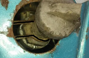

    Moin.
    Ja genau den Clip bzw Splint um 90Grad hoch oder runter drehen dann ist der Schlitz frei und der Benzinhahnhebel kann rausgezogen werden.
