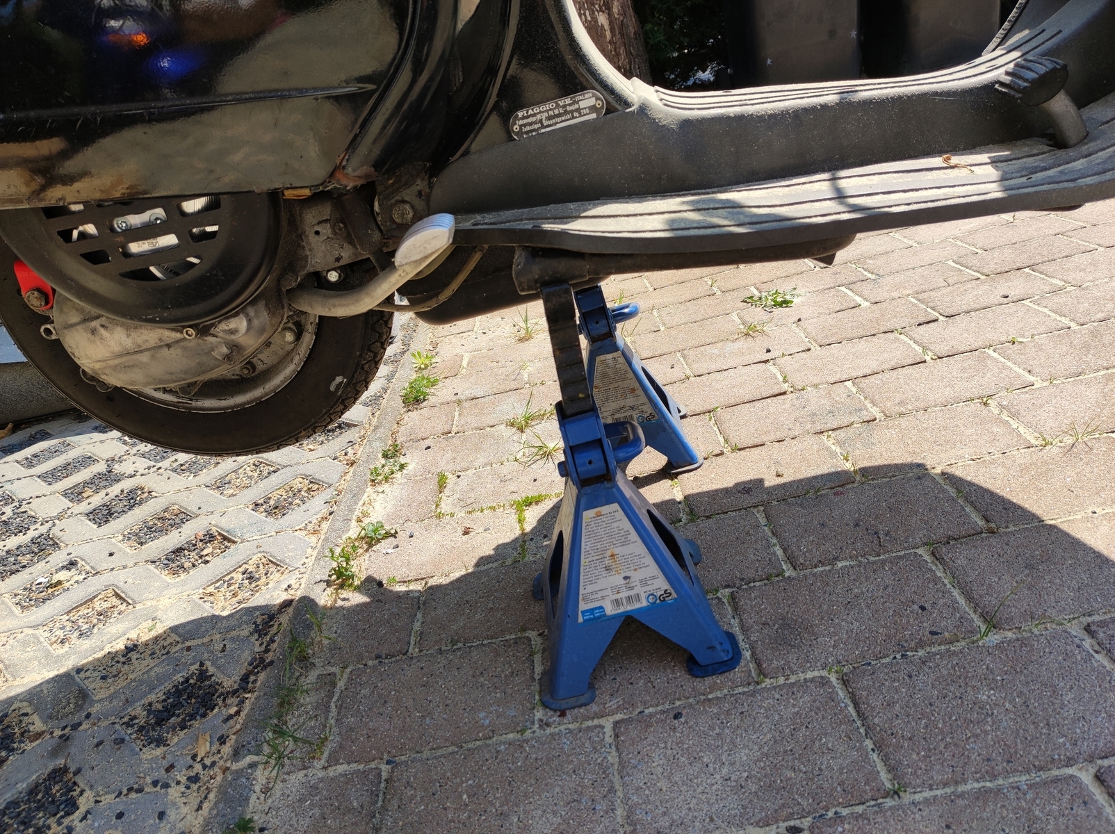

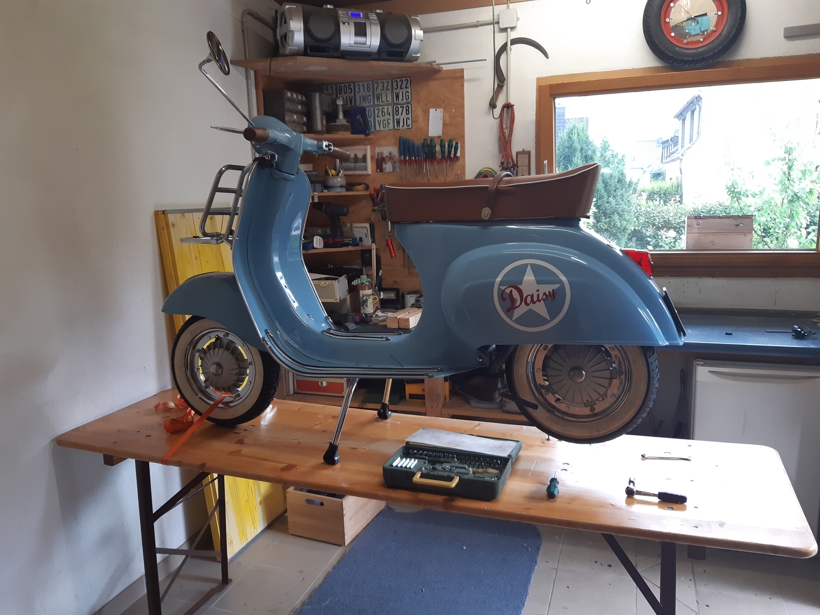

Das Bild zum idealen Aufbocken ohne Hebebühne
Beidseitig am Ende des Hauptständers wie auf dem Bild zu sehen.
Steht stabil hinter dem Schwerpunkt.

Bei einer normalen 2Rad Hebebühne muß die Vespa dennoch dort oder anders unterstellt werden. Damit man die hintere Klappe runterlassen kann.
Bzw es müsste eine relativ kurze Bühne sein damit sie in die Vorderradfixierung passt.
Dann reicht der Hauptständer.
Beim Motorrad brauchst extra ein Hebebock für unter den Motor damit das Hinterrad gewechselt werden kann.
Bzw die teuren haben das integriert.
Aber kaum bezahlbar wenn man es nicht zum Abschreiben für die Steuern braucht.

Das ist ne Schalter. Da siehst du das Polrad einer Vape Zündung
Vorne müsste ein Keil hin.
So ist auch nicht genug Platz um den Automatikmotor richtig abzusenken.
Für Schalter sollte es reichen.

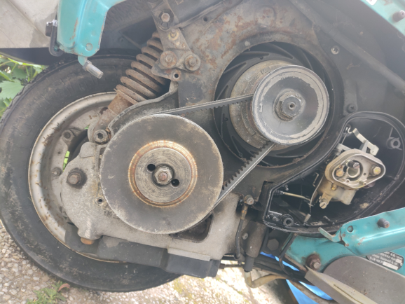

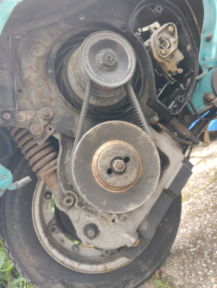

Update zu Wochenende:
Das Wetter war uns gewogen und wir konnten noch ein wenig schrauben.

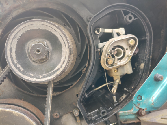

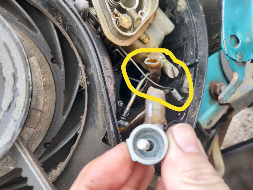

Hanks raus - check. Allerdings ist der Benzinschlauch noch so flexibele wie eine Stahlplatte
Daher ist bei Lösen im Vergaser leider der Schlauch hinter dem (wie heißt das Teil gelbe Umrandung auf dem Bild) gebrochen - ich hoffe, den gibt es ohne große Probleme neu?Benzinhahn zu - check
Seitendeckel R/L - check
Batterie und Halter incl. Reseverrad raus - checkRoller umlegen - check
Felge raus - check

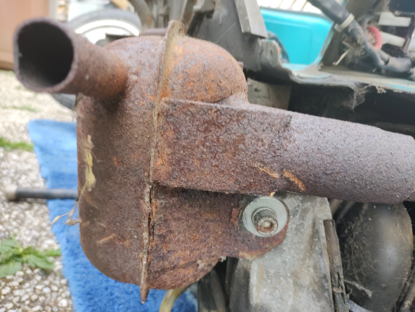

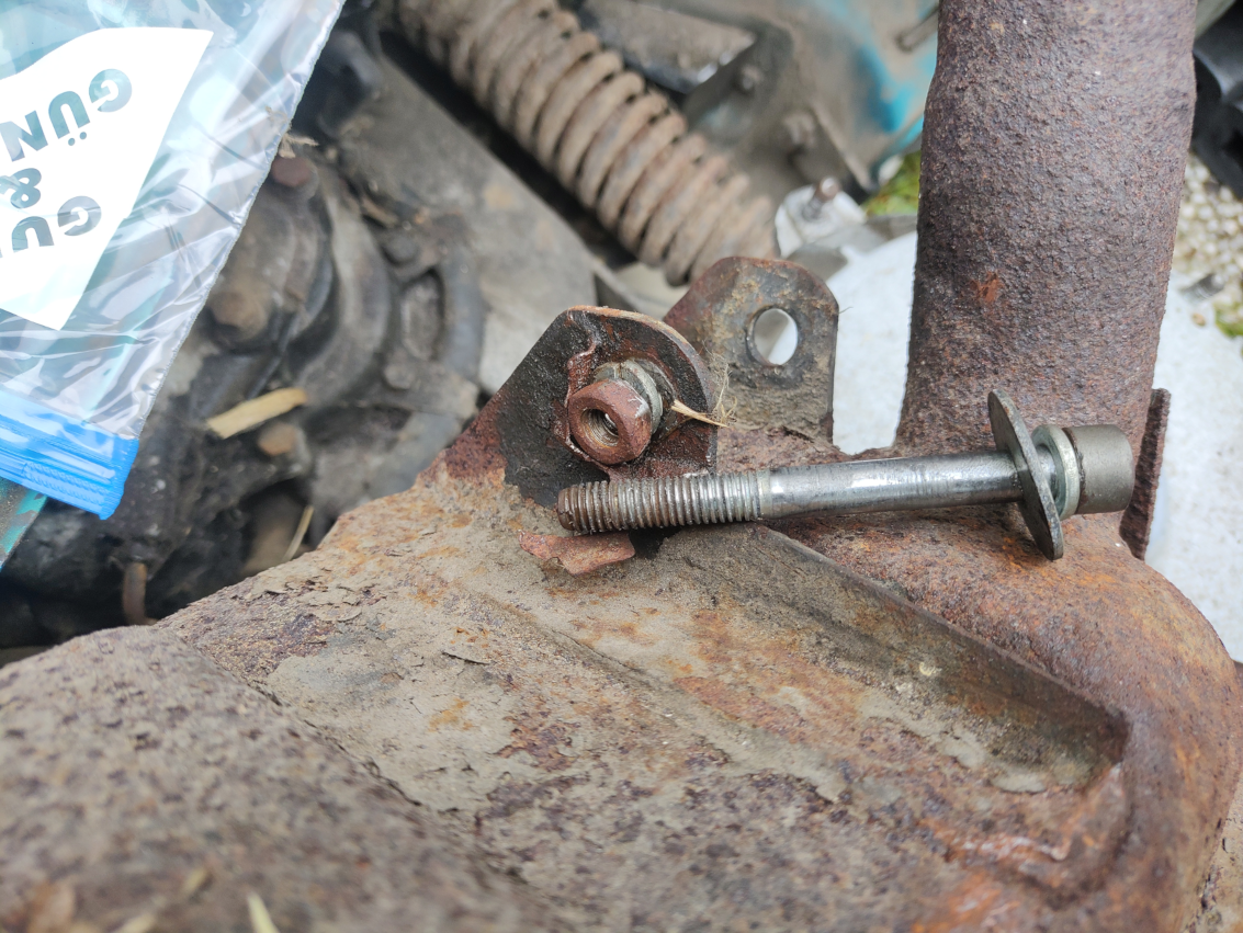

Auspuff raus - check (das hat aber einiges an Zeit gekostet. Zugänglich zum Lösen des Auspuffs war "leider" nur eine innensechskant M6 Schraube. Diese ließ sich aber leider nicht so einfach lösen, da sich die Mutter auf der gegenüberliegenden Seite mit gedreht hat. Wir haben die Mutter dann mit einem Schraubendreher "verkeilt" und haben dann irgenwann die Schraube raus bekommen (siehe Bilder). Die 2 M10 Schrauben ließen sich einfach lösen sind aber irgendwie "rein" gefallen und noch nicht wieder aufgetaucht. Suche geht morgnen weiter.
Felge wieder drauf - check

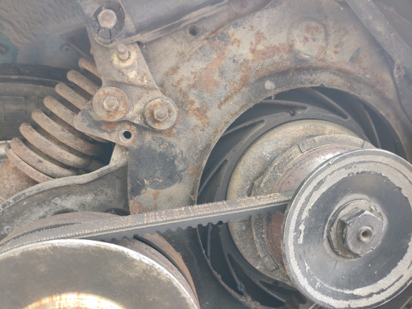

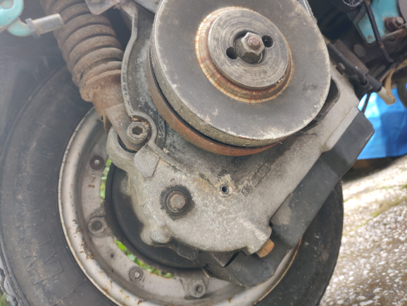

Jetzt sind wir an dem Punkt aufbocken und folgende.Für die nachfolgenden Schritte bräuchten wir bitte noch genauere "Anweisungen". Wie der Roller nun auf der rechten Seite aussieht habe ich auf ein paar Bildern dokumentiert. Evtl. könnt ihr uns auf den Bildern, was wir wo abschrauben müssen.
Evtl. wenn möglich und sinnvoll bis zum Punkt Polrad abziehen...

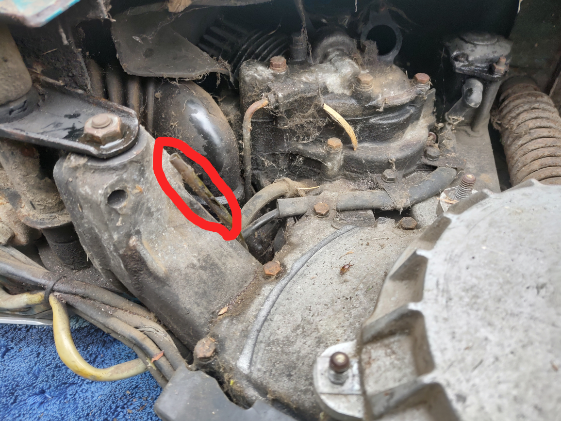

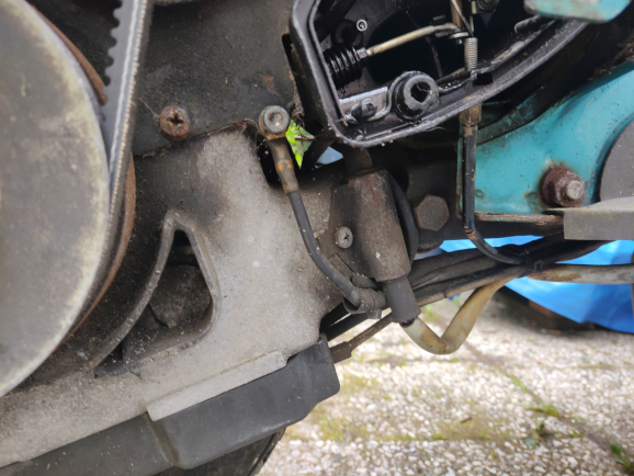

Ps.: Es gibt noch ein Bild von der linken Seite mit roter Umrandung um einen Schlauch. Gehört der einfach so offen da rein?
Ps II.: Der Auspuff ist mega verrostet. Ich denke es würde Sin machen den zu tauschen - was sollen wir da nehemen?Gruß,
