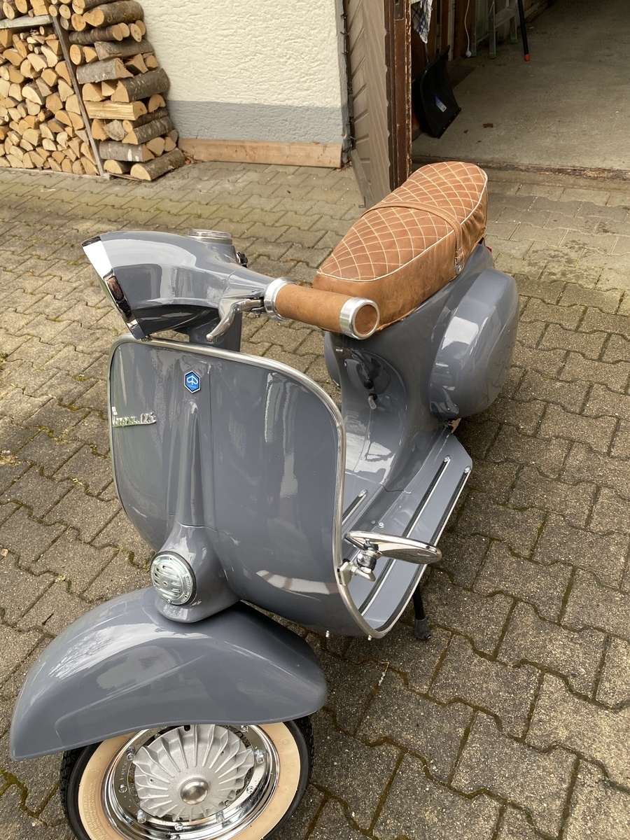

    • April 22, 2022 at 18:24
    Zitat von Volker PKXL2
    Das wird ja immer wunderlicher ...
    Ja des stimmt allerdings läuft sie halt als wäre nie was gewesen, Tipp top 🤷🏻
    Um die hd und nd zu sehen muss ich ja den vergaser zerlegen oder ?

    • April 22, 2022 at 19:13
    Genau so sieht es aus.
