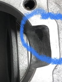

    Überströmertaschen:
    die sind noch original. Da werde ich nach dem Aufschweißen den Sinalco tuschieren und ebenfalls die Anpassungen vornehmen. Soll ja schnaufen können der Zylinder, über den man nur Gutes hört und bei dem ich mich heute ertappt habe, daß ich beim Anfassen deutlich mehr Gewicht erwartet hatte.

    nach dem Heckenschneiden mal zurück zum Hobby. Zuerst die Überströmertaschen nach dem Anriß, den ich am Tuschierbild gemacht habe, vergrößert. Immer schön gemessen die Wandstärke an der dünnsten Stelle, damit ich nicht unter 2 mm komme.
    Dann habe ich die Kurbelwellenlager rausgemacht und Dummies rein, die Mazzu dazwischen und den Einlaß an der Steuerwange angezeichnet:
    So ein Millimeter habe ich dann gemacht und die Steuerkante, die öffnet, etwas hochgezogen:

    Hallo Kollegen,
    heute wieder ein bißchen weiter gemacht. Tja, das mittlerweile feste Flüssigaluminium bearbeitet und so sehen die Taschen jetzt aus:
    Lustigerweise sind sie nicht ganz symetrisch, aber dafür genau dem Sinalco angepaßt. Egal.
    Gehäuse ist fertig zum letzten Strahlen und Lager ziehen.

    Paddy! Was ist das? Ist das dicht…
    2,034
    10,769
    1,729
    BW
    keiner
    • May 29, 2022 at 20:14
    • #34
    Lies weiter vorne, ich bin durchgebrochen, weil ich nicht bei der Sache war.
    Dann von außen zugeschweißt und mit Flüssigaluminium das Loch gefüllt.
    Dicht ist es, halt nicht schön und ärgere mich maßlos über meine Unachtsamkeit.
    Gruß Paddy.

    Nun, wenn es einer wieder richten kann, dann Du ;0) …
    Wieviel ccm willst du einpflanzen? Für 102 lohnt sich so ein Aufriss doch garnicht …
