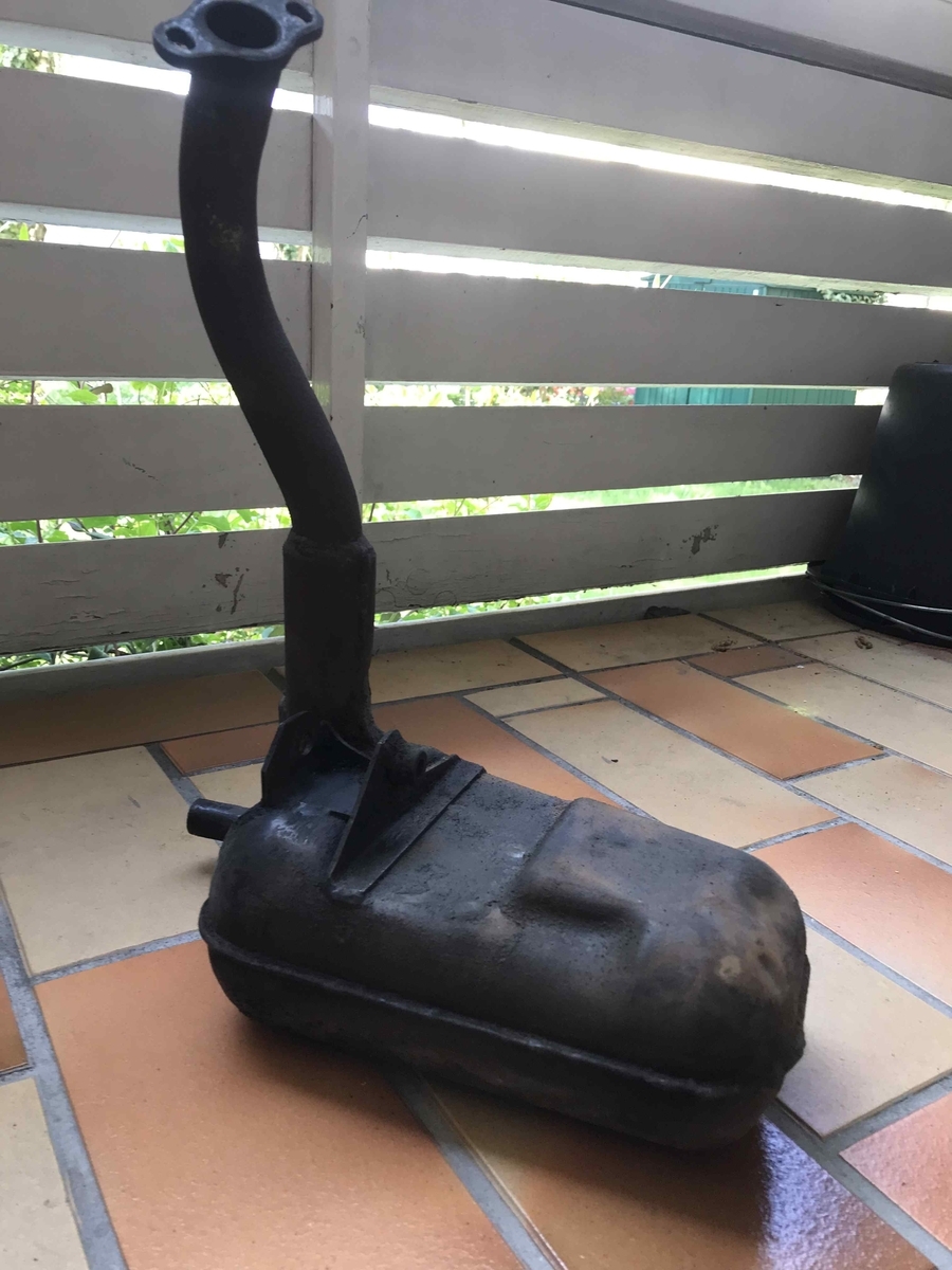

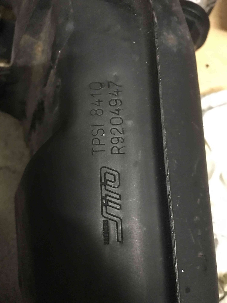

    ich hatte mir im Herbst letzten Jahres eine PK50XL(2?) automatik Elestart gekauft. Schon bei der Überführungsfahrt war ich voll genervt, dass das Teil megalaut war. Es war ein fast neuer Situ montiert. Als ich den abgebaut hatte, stellt ich fest, dass keine Dichtung drauf war. Also dachte ich: Dichtung kaufen, rauf damit und gut ist das Thema - aber weit gefehlt - das änderte an der Laufstärke fast gar nichts ! Also dachte ich - liegt wohl am Auspuff - ist vielleicht ein Rennauspuff - aber der hat diese komische TPSI Nummer und dafür gibt es wohl eine Art ABE - also dachte ich, dass der eigentlich zulässig sein müsste. hmmmmm?

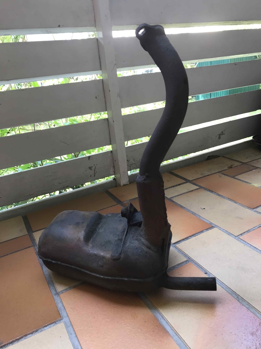

    Aber, dann habe ich einen günstigen gebrauchten originalen Vespa Auspuff bekommen, der von außen auch noch einen seht guten Eindruck macht. Also gestern raufgebaut und mal im Keller kurz angelassen - die Vespa ist mindestens genau so laut (wenn nocht lauter)
    Hat jemand von Euch Ideen? Ich bin sicher, dass die Auspuffe jeweils sauber und fest am Krümmer montiert waren - aber wieso ist das so laut? Wäre vielleicht ein Situ mit e-pass leiser?

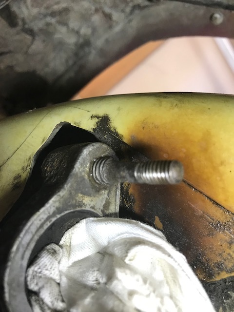

    • July 2, 2022 at 10:16
    Hi - so jetzt (final?)
    Auspuff runtergebaut - und siehe da:
    Ich denke, da hat ein Vorbesitzer den Stehbolzen ausgetausche (vermute ich - denn das Gewinde ist dicker) und den nicht ganz in den Zylinder bekommen, so dass zum einen noch einige Gewindegänge sichtbar sind und so die Mutter, die den Auspuff an den Zylinder ziehen und damit abdichten soll in den Bereich kommt, wo kein Gewinde mehr zum Anziehen ist. Deshalb zieht die da Falschluft und ist lauf. Ich habe jetzt mal 2 Dichtungen gut mit GunGum beschmiert und übereinander eingebaut - mal sehen, ob das nach dem Aushärten markant ruhiger ist.
    Im Standgas nimmt die jetzt aber schon schlechter Gas an.....
    Viele Grüße
    Klaus
    3,021
    31,344
    5,644
    • July 2, 2022 at 17:08
    Der Stehbolzen gehört so, ein Ende dicker, eins dünner. Nur weiter hinein gedreht gehört er.
    Und: GunGum hat an so einem Auspuff nichts zu suchen.
