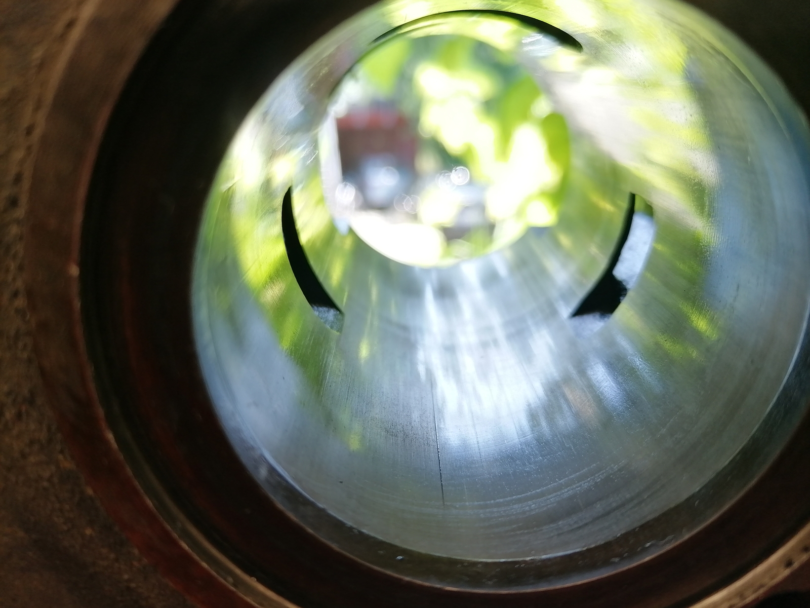

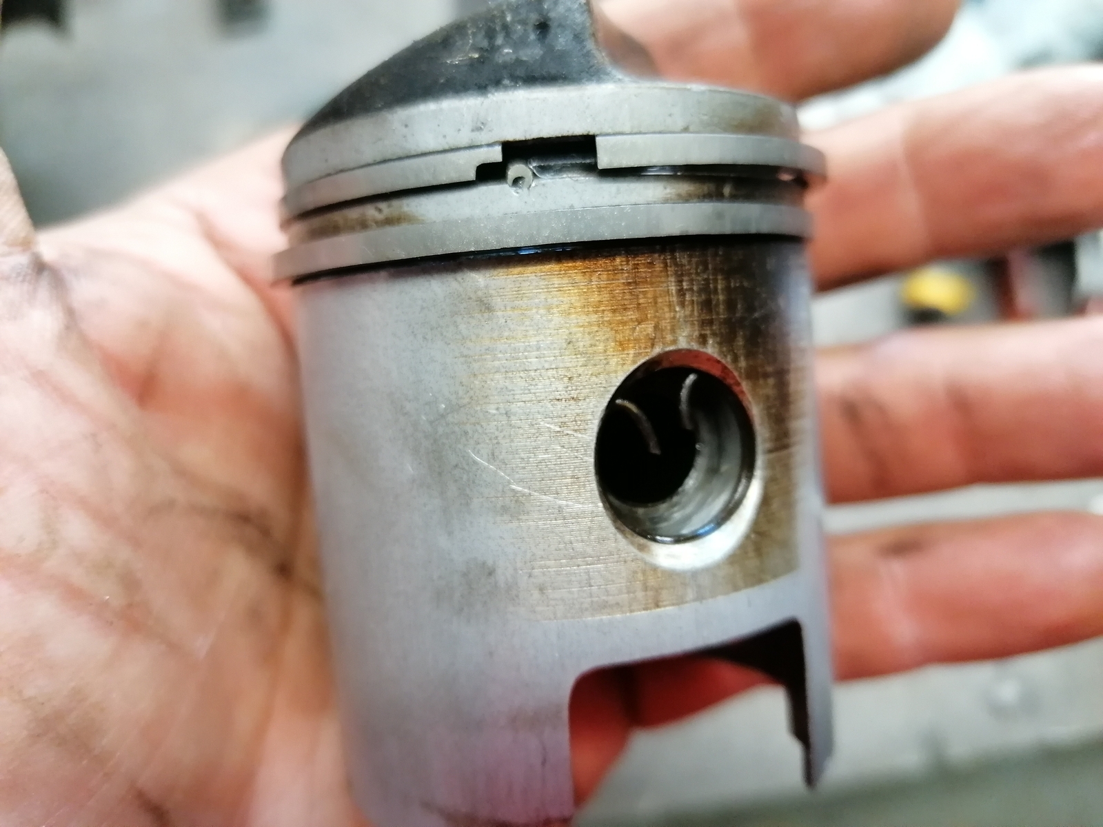

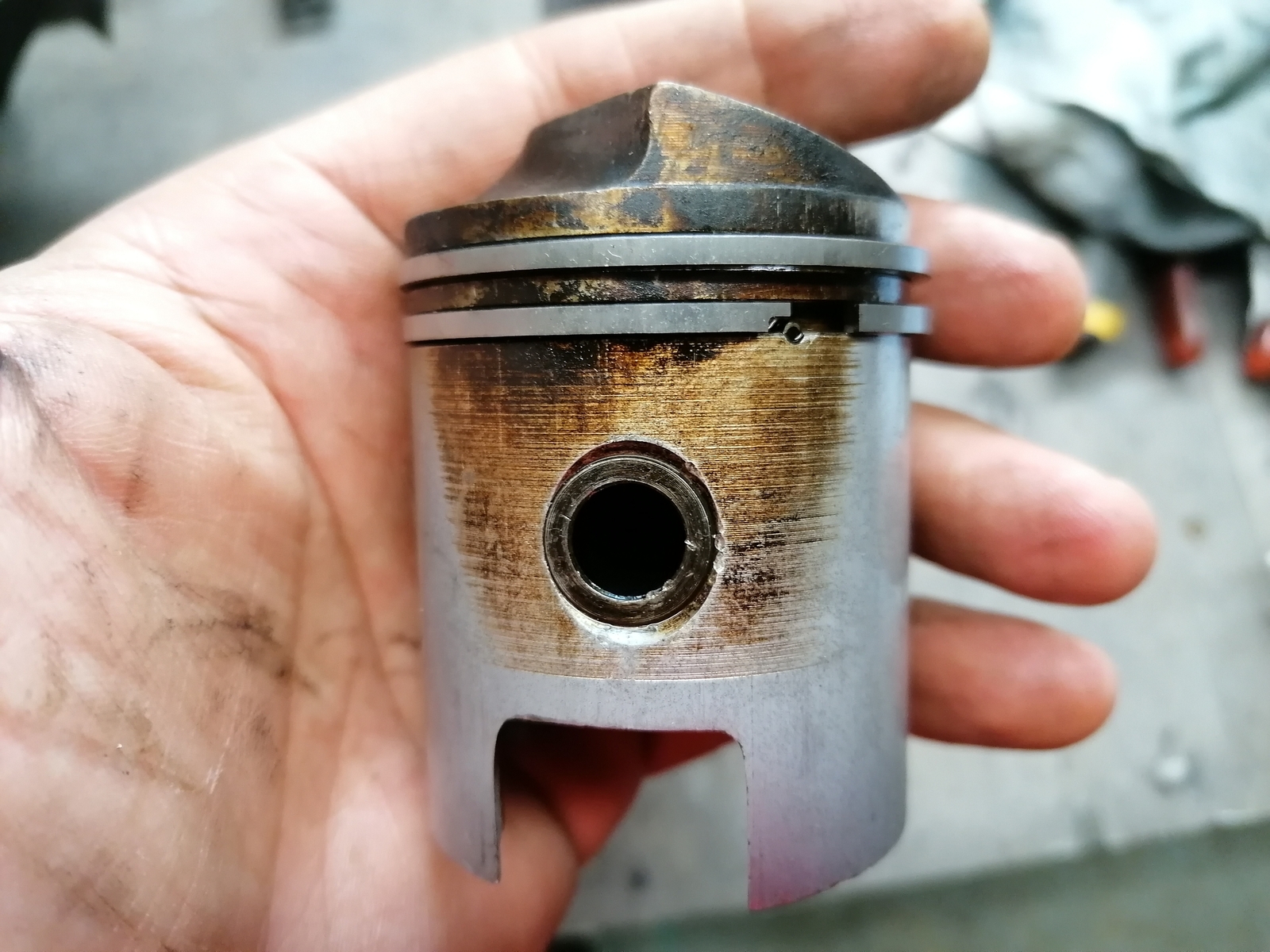

    Zylinder ist gezogen. Kolben war beim Einbau relativ sauber bzw hatte ich gut gereinigt.
    Eine fühlbare Riefe ist im Zylinder.
    Montag mal weggeben zum überarbeiten
    Schadet ja nicht

    Zylinder ist beim Motorbauer.
    Hat an der weitesten Stelle 17 Hundertstel Spiel zum Kolben. Ist auch leicht oval der Zylinder. Er bohrt ihn morgen und dann sagt er mir was für'n Kolben da rein muss. Also welches Maß. Wenn er den neuen Kolben hat misst er ihn und hont den Zylinder passend zum Kolben aufs Endmaß.
    Kein Wunder das die Acma nicht lief...
    Ich hatte ja den Gurtner Vergaser als Schuldigen im Verdacht gehabt. Deswegen auch den Umbau auf 19/19 Gaser .
    Was ja auch nix brachte...

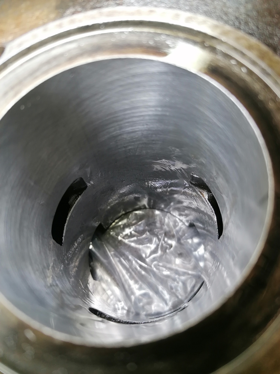

    Habe heute den Zylinder vom Honen abgeholt. Sieht gut aus. Ist aufs erste üM gehont worden. Also 54.2.
    Morgen mal anfangen die zusammen zu bauen.
