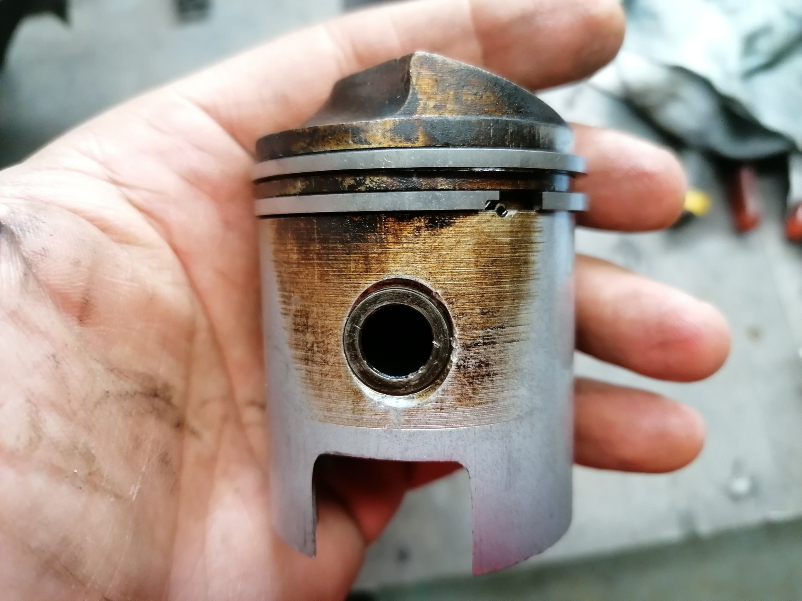

    • June 3, 2023 at 14:12
    • #390
    Moin

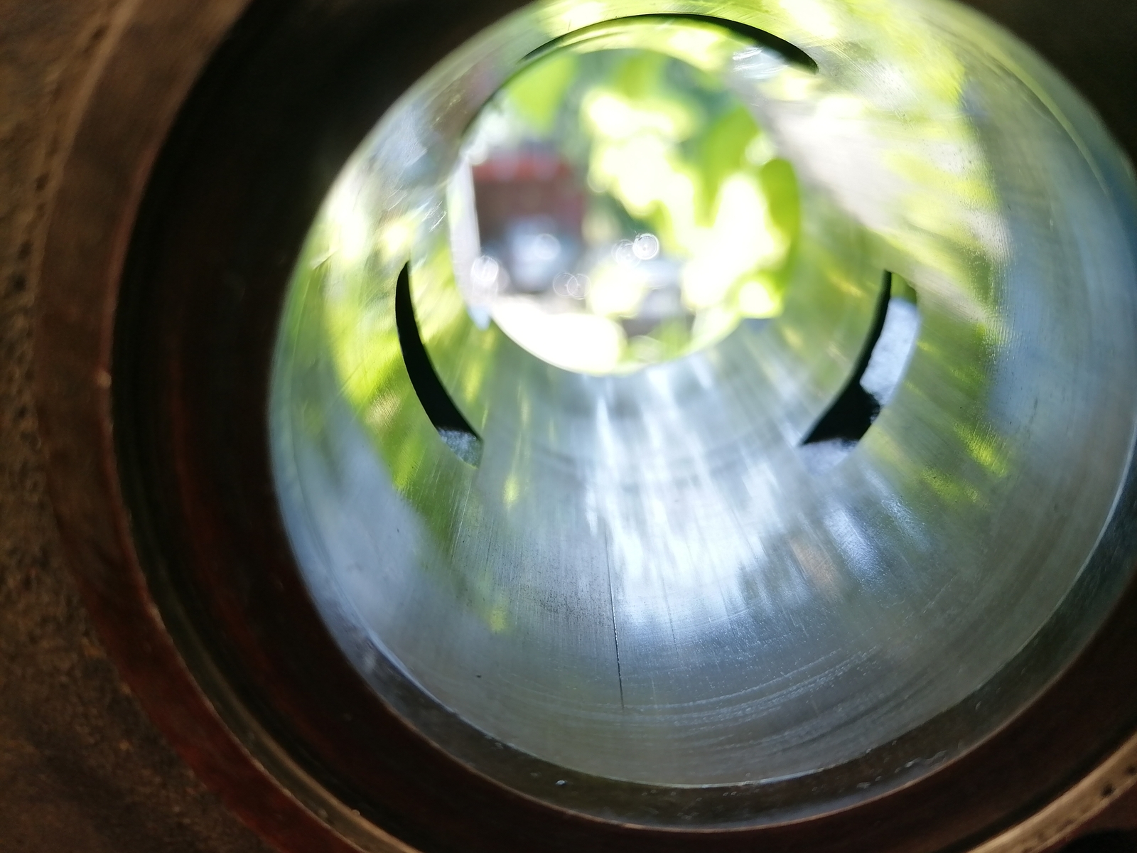

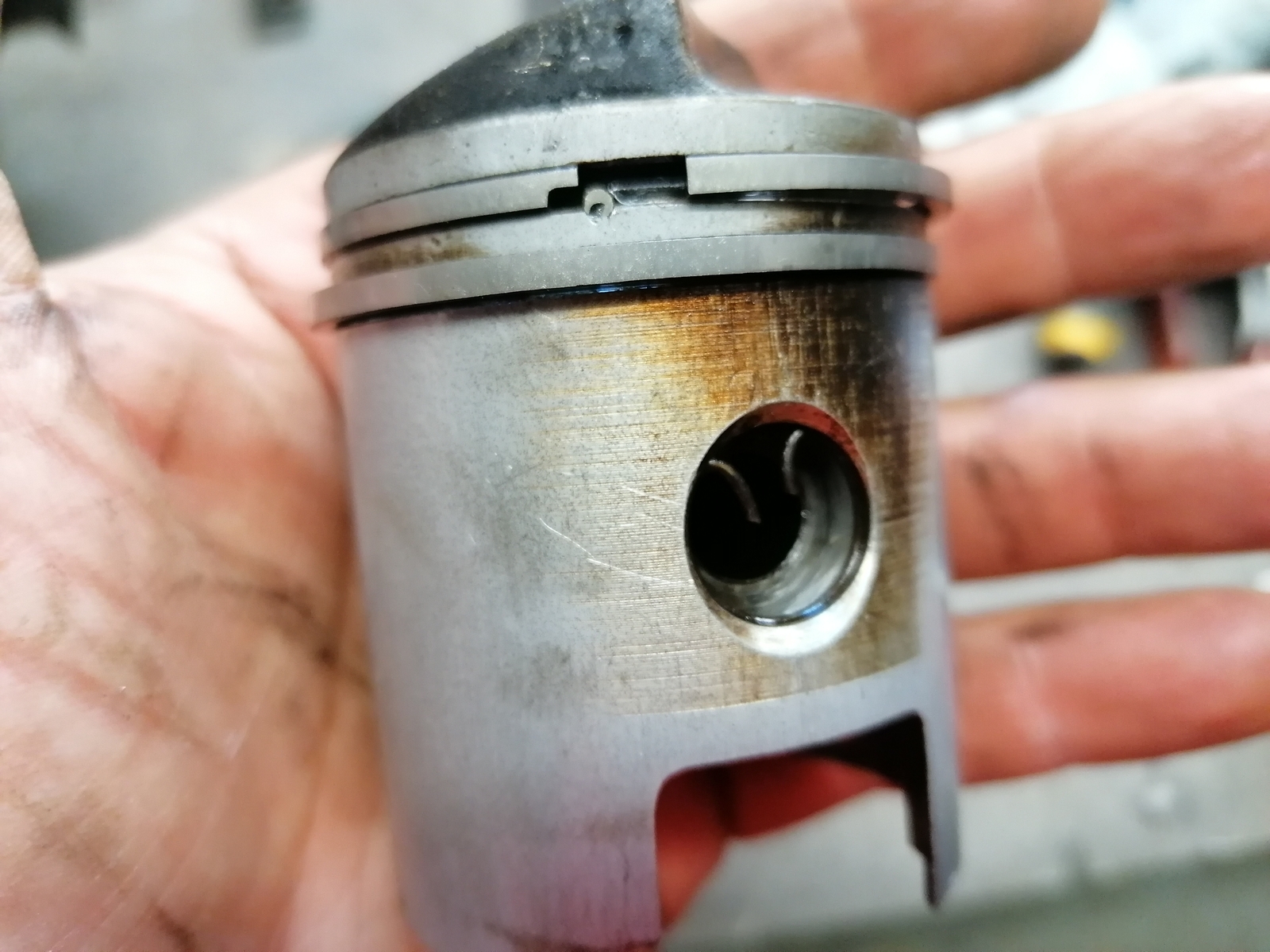

    Zylinder ist gezogen. Kolben war beim Einbau relativ sauber bzw hatte ich gut gereinigt.
    Eine fühlbare Riefe ist im Zylinder.
    Montag mal weggeben zum überarbeiten
    Schadet ja nicht
    Gruß Marco

    • June 5, 2023 at 20:35
    • #391
    Moin
    Zylinder ist beim Motorbauer.
    Hat an der weitesten Stelle 17 Hundertstel Spiel zum Kolben. Ist auch leicht oval der Zylinder. Er bohrt ihn morgen und dann sagt er mir was für'n Kolben da rein muss. Also welches Maß. Wenn er den neuen Kolben hat misst er ihn und hont den Zylinder passend zum Kolben aufs Endmaß.
    Kein Wunder das die Acma nicht lief...
    Ich hatte ja den Gurtner Vergaser als Schuldigen im Verdacht gehabt. Deswegen auch den Umbau auf 19/19 Gaser .
    Was ja auch nix brachte...

    • June 14, 2023 at 11:29
    • #392
    Moin

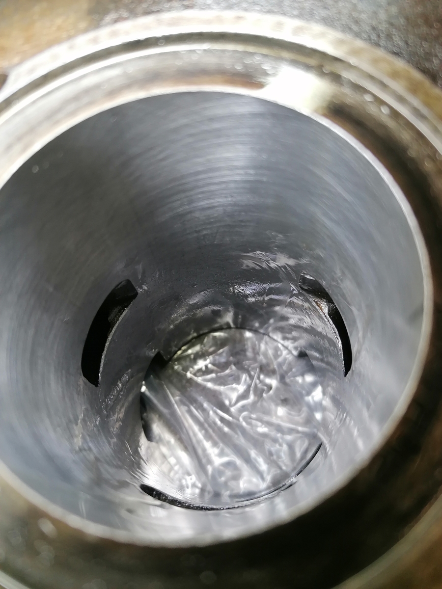

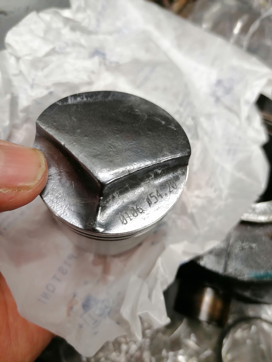

    Habe heute den Zylinder vom Honen abgeholt. Sieht gut aus. Ist aufs erste üM gehont worden. Also 54.2.
    Morgen mal anfangen die zusammen zu bauen.
    Kolben ist neu von GOL
    Gruß Marco

    Zylinder ist drauf. Alles gut beim Einbau geölt damit alles sofort flutscht.
    Kompression ist spürbar mehr geworden. Habe noch nicht gemessen wieviel.

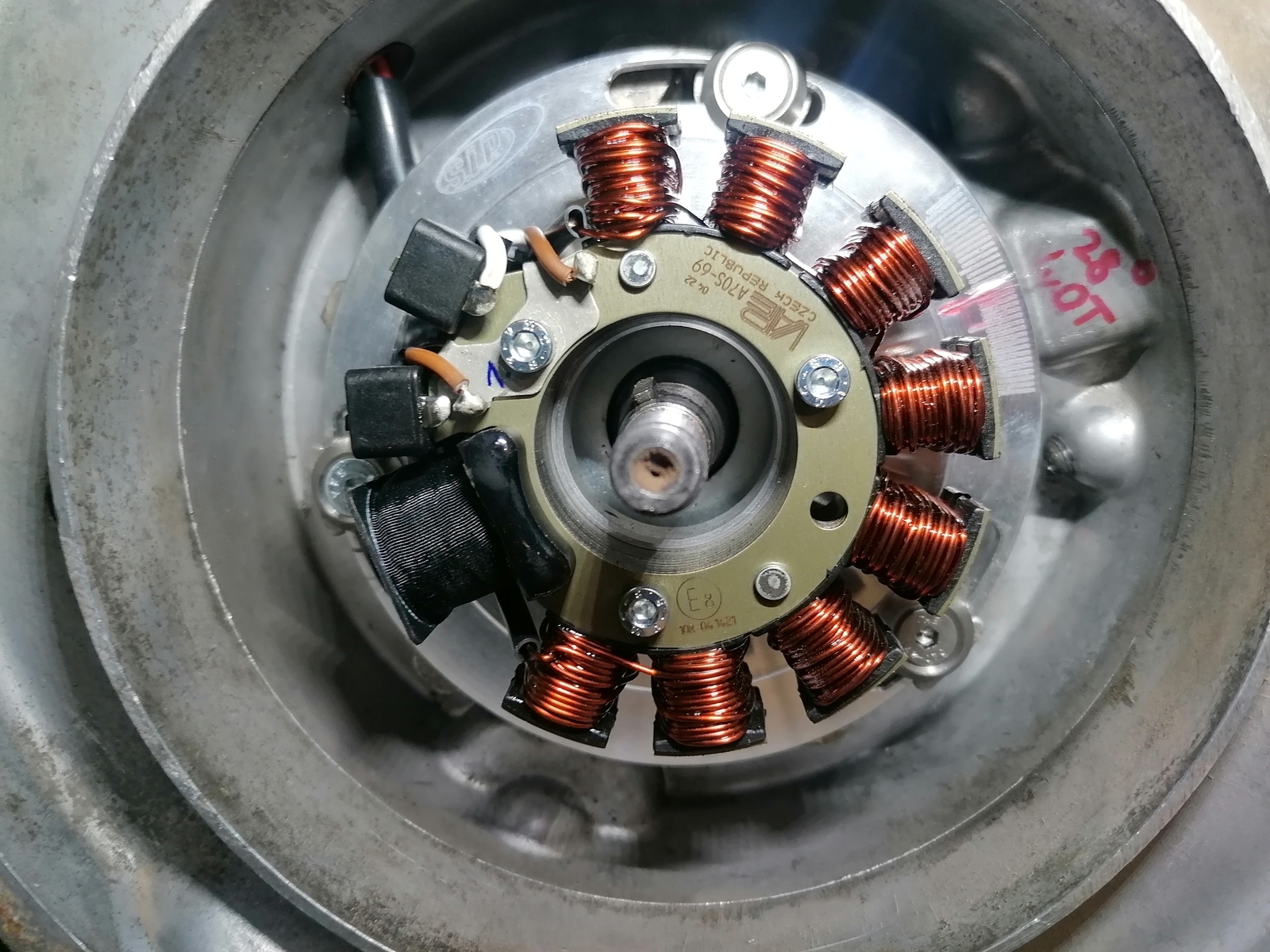

    Morgen den ZZP nochmal neu einstellen und mit ner 88 HD im Gaser beginnen.

    Heute alles zusammen gebaut. ZZP auf 28 Grad vor Ort gestellt. 19/19 Gaser mit ner 88 HD bestückt. Lief scheiße. Mit ner 95er auch. Also den Gurtner wieder eingebaut. Läuft....

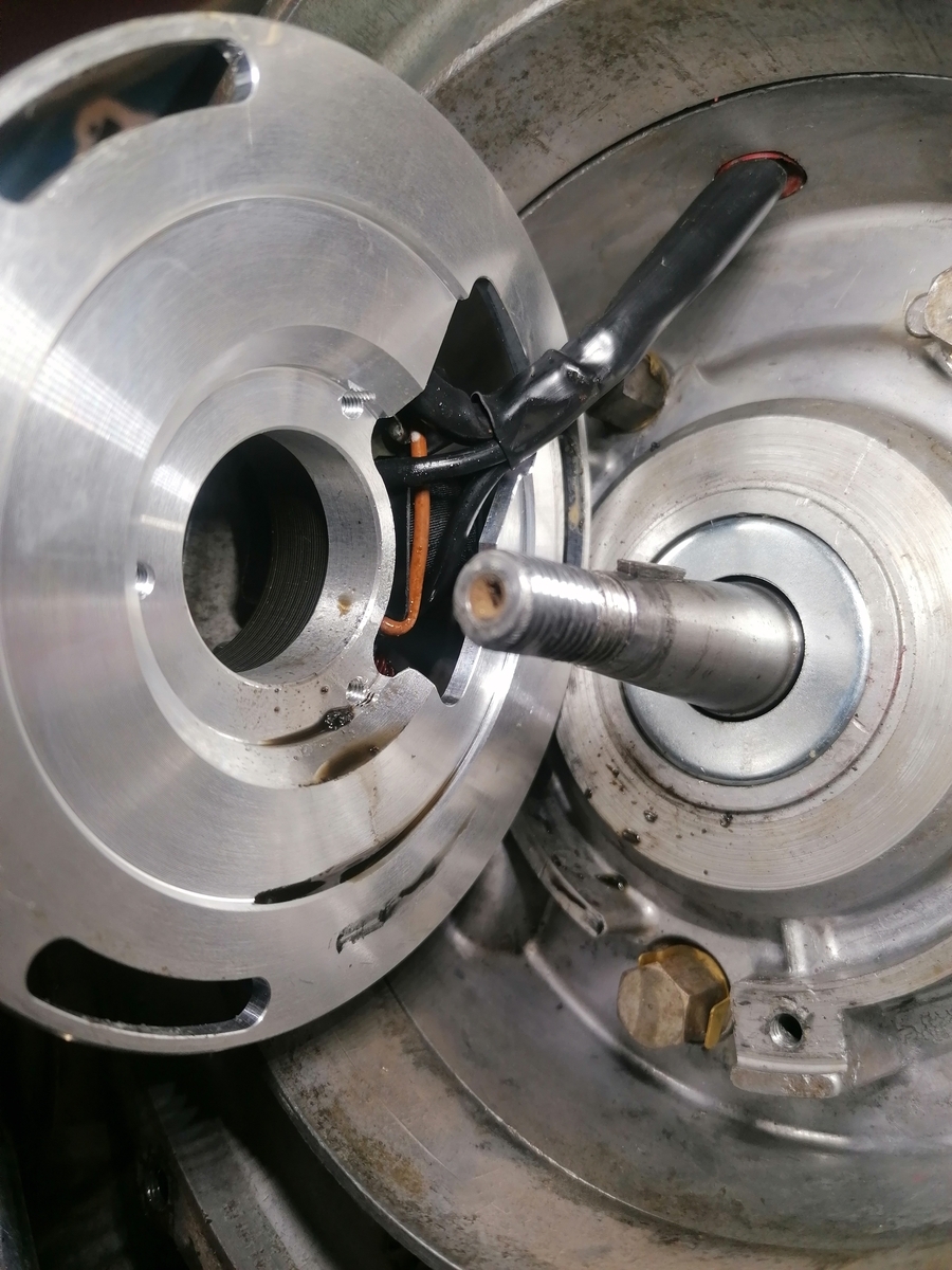

    Aber der wedi hinter der zgp sifft schon ;(
    Also Motor wieder zerlegen....
