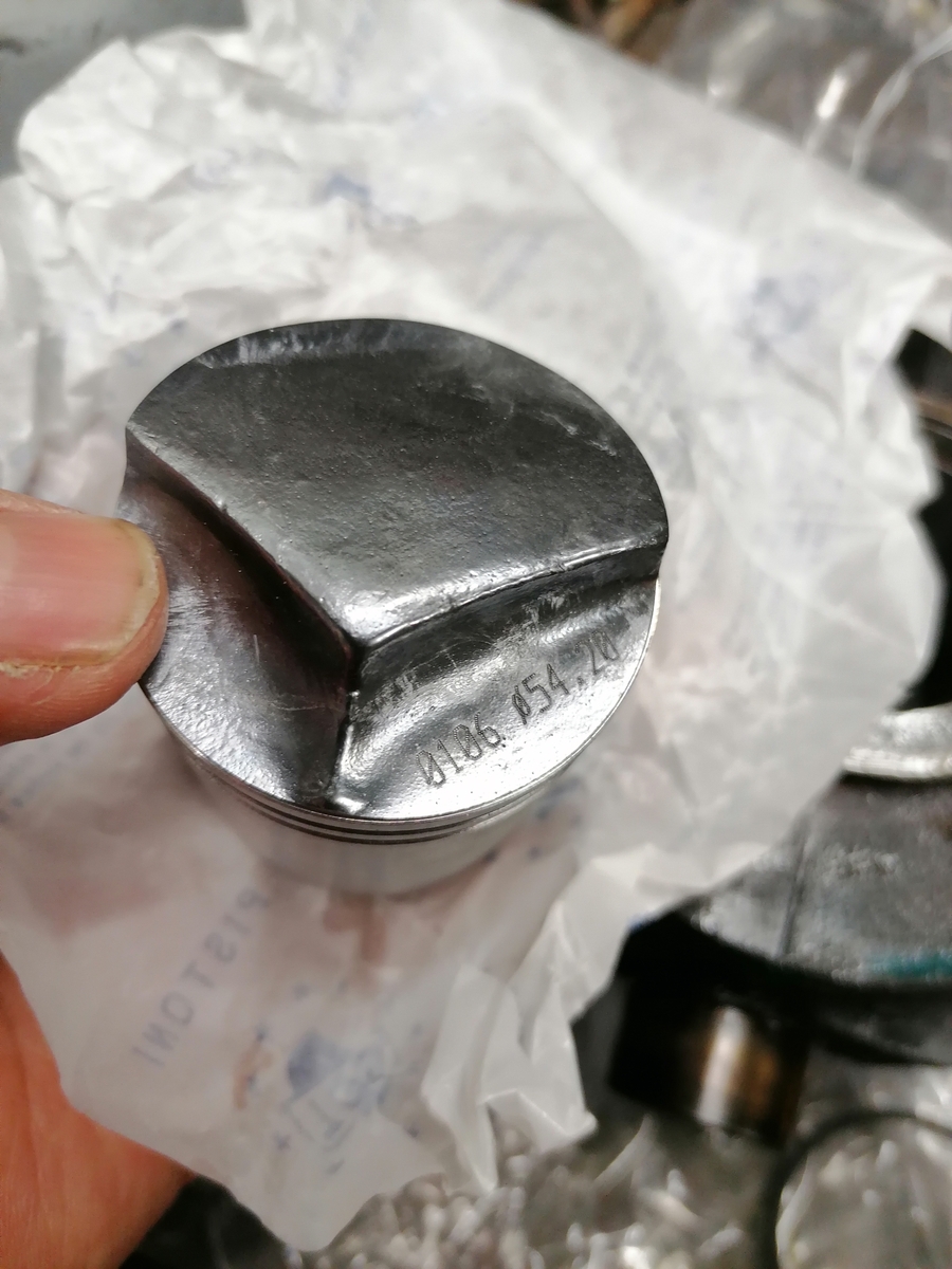

    Zylinder ist gezogen. Kolben war beim Einbau relativ sauber bzw hatte ich gut gereinigt.
    Eine fühlbare Riefe ist im Zylinder.
    Montag mal weggeben zum überarbeiten
    Schadet ja nicht
    Gruß Marco
    12,230
    35,350
    4,300
    • June 5, 2023 at 20:35
    • #391
    Moin
    Zylinder ist beim Motorbauer.
    Hat an der weitesten Stelle 17 Hundertstel Spiel zum Kolben. Ist auch leicht oval der Zylinder. Er bohrt ihn morgen und dann sagt er mir was für'n Kolben da rein muss. Also welches Maß. Wenn er den neuen Kolben hat misst er ihn und hont den Zylinder passend zum Kolben aufs Endmaß.
    Kein Wunder das die Acma nicht lief...
    Ich hatte ja den Gurtner Vergaser als Schuldigen im Verdacht gehabt. Deswegen auch den Umbau auf 19/19 Gaser .
    Was ja auch nix brachte...

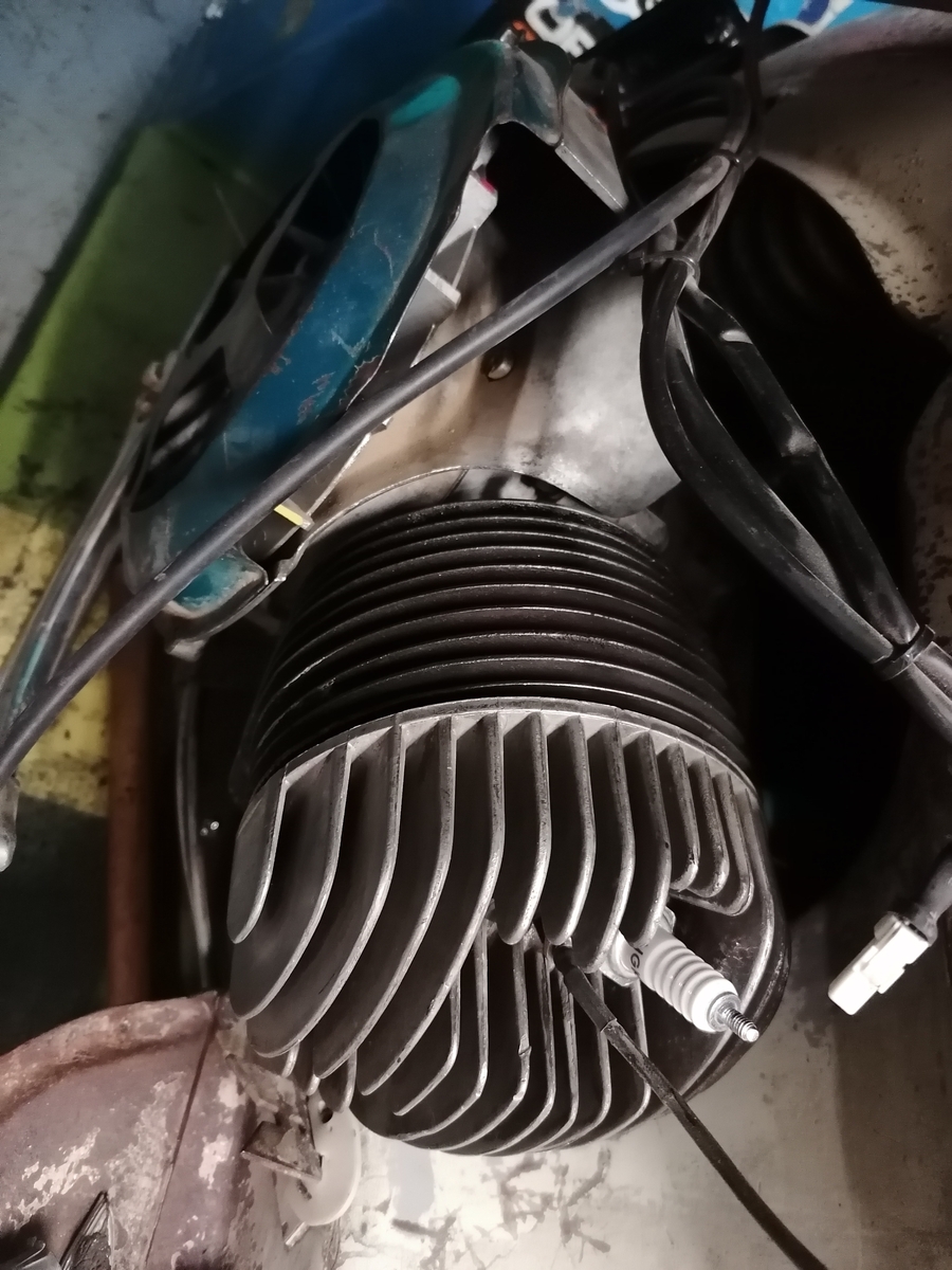

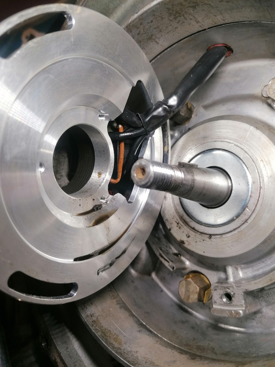

    Heute alles zusammen gebaut. ZZP auf 28 Grad vor Ort gestellt. 19/19 Gaser mit ner 88 HD bestückt. Lief scheiße. Mit ner 95er auch. Also den Gurtner wieder eingebaut. Läuft....
    Dann erste Fahrt über öffentliche Straße. Wanderdüne Deluxe
    Wollte drehen . Da viel mir was auf. Moped ausgemacht...
    Und dann das...
    Externer Inhalt youtu.be
    Zurück zur Werkstatt. Lief ganz normal.
    Vape sieht gut aus.
    Aber der wedi hinter der zgp sifft schon ;(
    Also Motor wieder zerlegen....
    Bin trotzdem 7km mit nach Hause gefahren.
    Zuhause angekommen und da bemerkt das das Heck knalle heiß geworden ist. Kerzentemperatur 110 Grad. Was ist eigentlich normal?
    Ehrlich gesagt habe ich heute schon über nen PX Motor nachgedacht :-4
    Aber das will ich eigentlich nicht
    Morgen bringe ich sie wieder in die Werkstatt...
