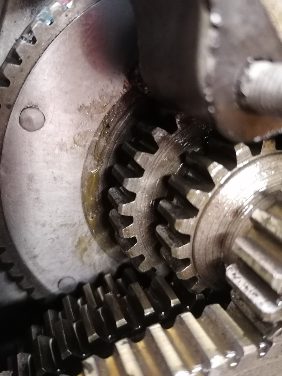

    Moin
    Ich habe heute mal die motorhälften voneinander getrennt. Sieht auf den ersten Blick alles ganz gut darin aus. War wohl vor noch nicht so langer Zeit schonmal zerlegt. Zumindest sieht man an manchen Stellen noch fett was nicht weggewaschen ist.
    Von innen wird der gründlich gereinigt und neu gelagert und so. Von außen bleibt der so wie er ist. Sonst passt das ja nicht zum Rest ;)
    Sind die eigentlich derbe am jaulen mit der breiten Gradverzahnung?

    Also generell macht eine Geradverzahnung (aus maschinebaustechnischer Betrachtung her) nicht mehr Radau als eine Schrägverzahnung.
    Jaulen tun immer nur liederlich gefertigte Verzahnungen, wie bei den Zubehör-Primärs, die sich erst einlaufen müssen, um ein vernünftiges Tragbild zu kriegen.
    Gruß Paddy.

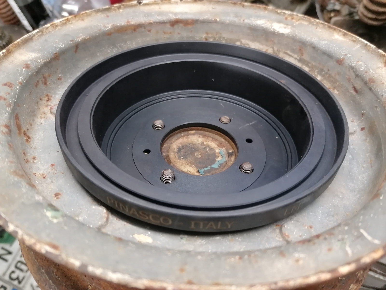

    Es gab mal wieder ein paar Teile.
    Da der originale Tacho nicht mehr zu retten ist habe ich mir einen SIP Digital Tacho 2.0 bestellt. Ob ich den optisch anpasse oder so lasse wird sich zeigen.
    Schwinge wird am Wochenende komplett zusammen gebaut. Die alte ist ja gebrochen.
    Die Pinasco Bremstrommeln machen echt nen guten Eindruck.
    Dann gab's noch Post von Tom. Vielen Dank für den Aufkleber. Da freu ich mich immer noch derbe drüber
    Soweit habe ich jetzt fast alle Teile ,ca 95%, die ich brauche.
