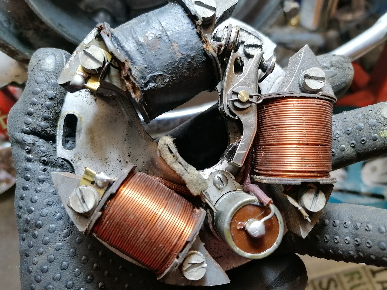

    Habe heute mal die zgp ausgebaut. Die Kabel sehen noch sehr gut aus. Obwohl das Latte ist weil eh ne Vape rein soll
    Das Luftleitblech ging auch relativ gut runter.
    Schaltraste ist auch schon raus. Kickersegment bleibt erstmal drin .

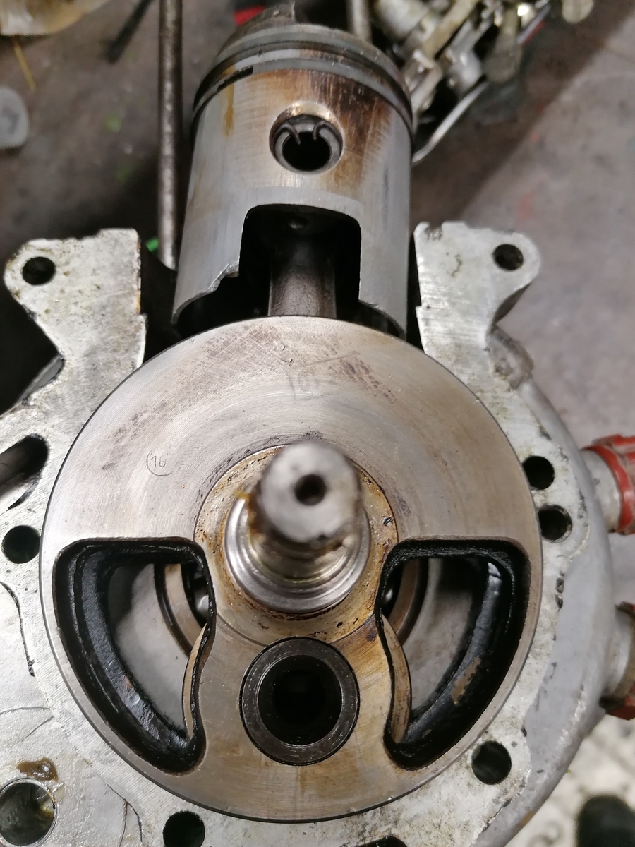

    Ich habe heute mal die motorhälften voneinander getrennt. Sieht auf den ersten Blick alles ganz gut darin aus. War wohl vor noch nicht so langer Zeit schonmal zerlegt. Zumindest sieht man an manchen Stellen noch fett was nicht weggewaschen ist.
    Von innen wird der gründlich gereinigt und neu gelagert und so. Von außen bleibt der so wie er ist. Sonst passt das ja nicht zum Rest ;)
    Sind die eigentlich derbe am jaulen mit der breiten Gradverzahnung?
    Gruß Marco

    Also generell macht eine Geradverzahnung (aus maschinebaustechnischer Betrachtung her) nicht mehr Radau als eine Schrägverzahnung.
    Jaulen tun immer nur liederlich gefertigte Verzahnungen, wie bei den Zubehör-Primärs, die sich erst einlaufen müssen, um ein vernünftiges Tragbild zu kriegen.
    Gruß Paddy.

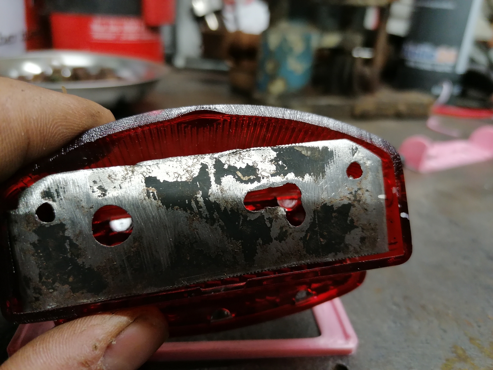

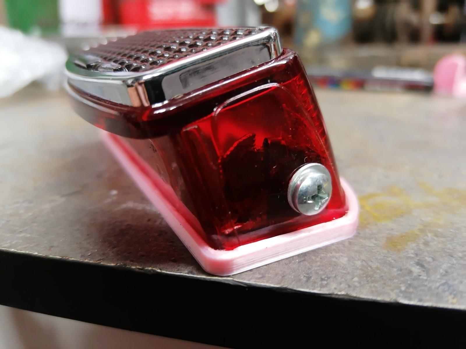

    Den Halter fürs Rücklicht habe ich heute aus Metal nachgebaut. Noch hübsch machen aber soweit passt der.
    Doppelsofittenhalter rein und gut ist. Bremslicht möchte ich nachrüsten. Ist in den Kabelbaum von SIP der passend zur Vape ist mit drin. Dann kann man das ja auch nutzen. Ist nur die Frage ob ich das auch angeschlossen bekomme lmao

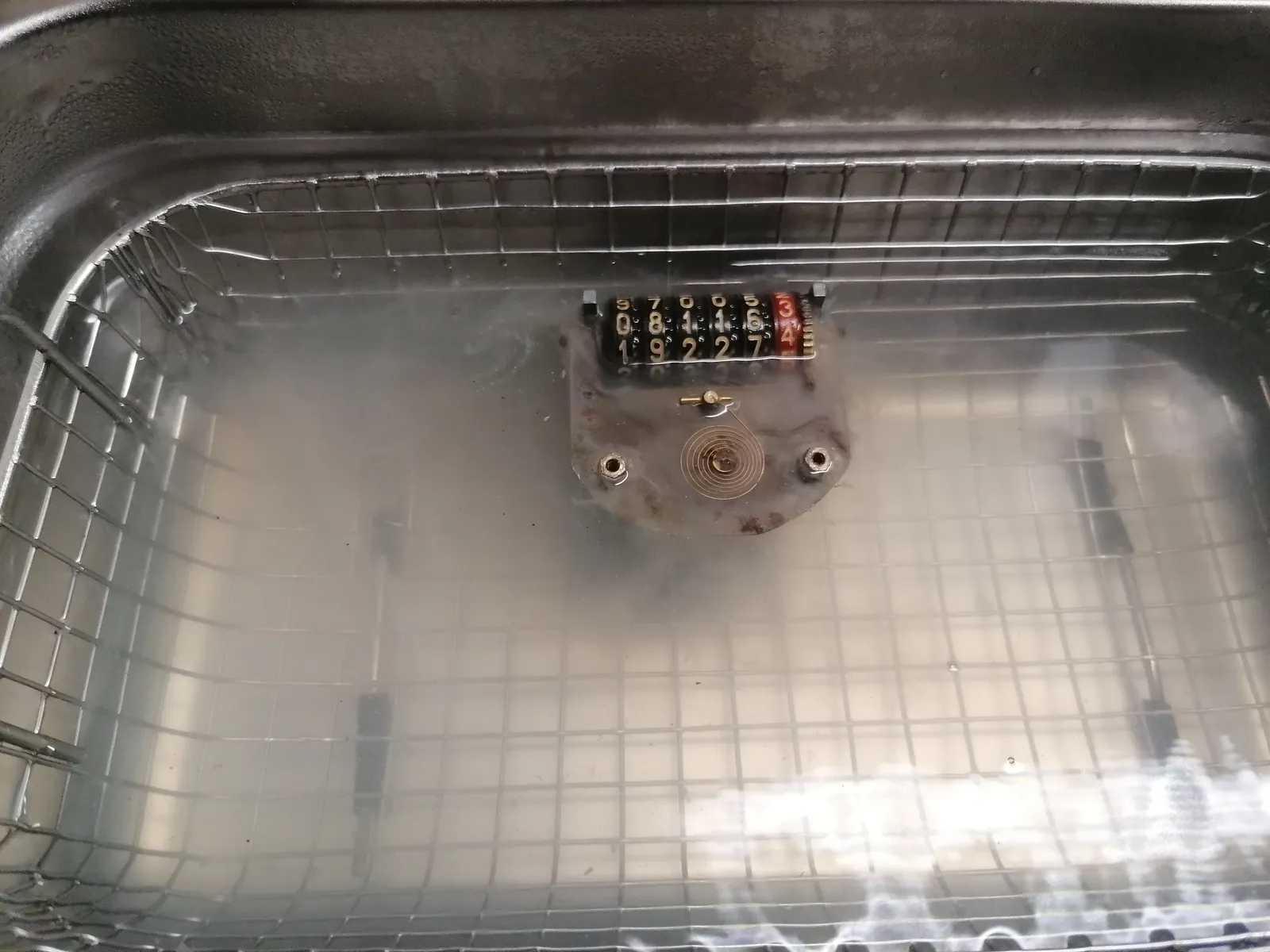

    Ich habe gestern mal den Tacho ins Ultraschallbad gelegt. Kam sehr viel Dreck raus. Aber alles darin ist verrostet. Teilweise sind die Wellen extrem dünn vom Rostfraß. Der hat's also hinter sich.
    Da die Repro Tachos ja nix taugen liebäugel ich mit den SIP digital Tacho. Wird ja eh auf 12V umgebaut. Das kam auch alles gestern an.

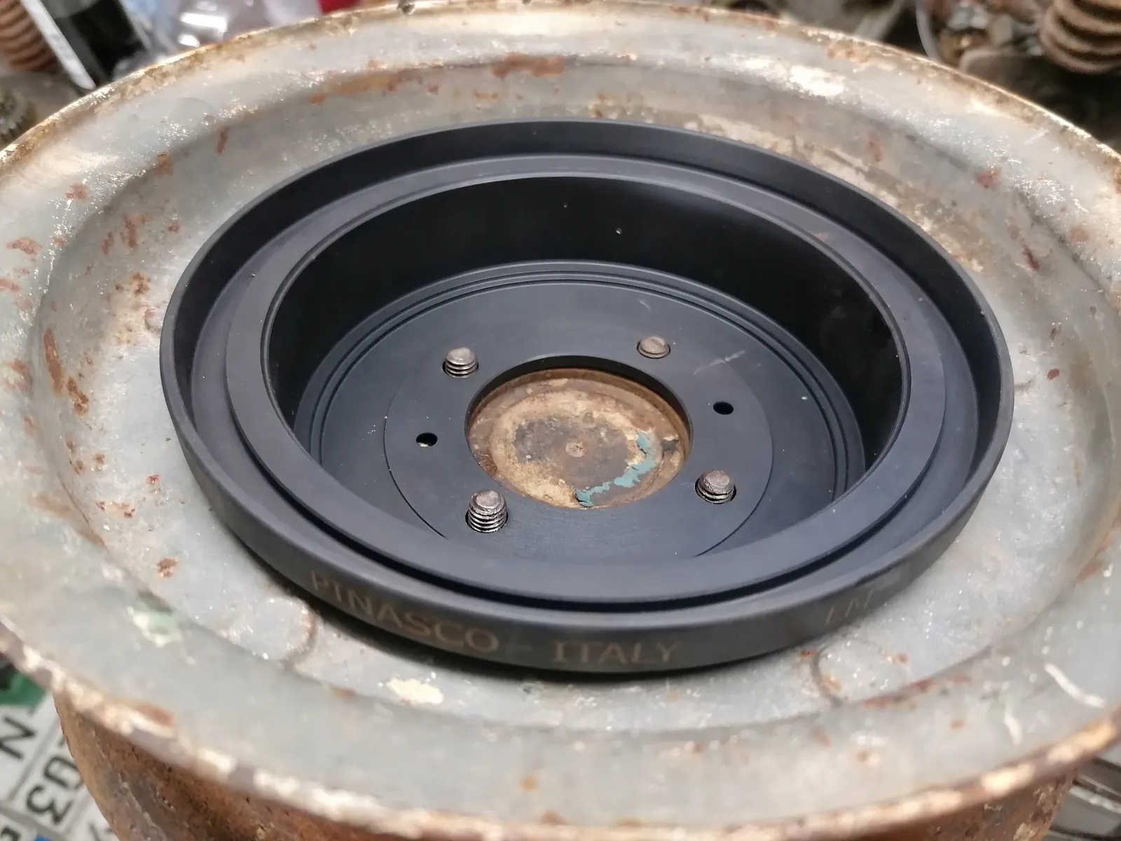

    Die Pinasco Bremstrommeln machen echt nen guten Eindruck.

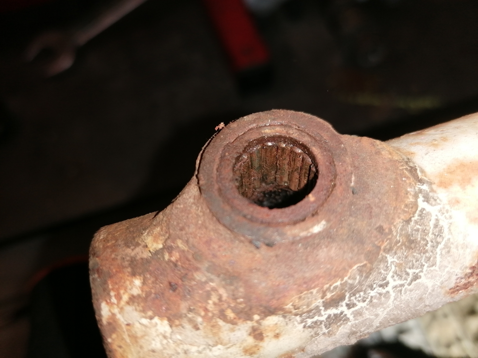

    Ich habe ja ne neue Schwinge verbauen müssen. Die hat ja vorne nen Simmerring drin wo bei der alten keiner ist weil ja durch den Filzring abgedichtet wird. Ich werde das komische Gefühl nicht los das die alte Achse zu kurz ist. Sie sitzt nur noch knapp im äußeren Lager. Weil der Simmerring ja jetzt an der Stelle ist wo bei der alten das Lager war.
    Dann sollte doch diese Achse passen,oder?

    Das sehe ich wie Volker, hab bei meiner GS auch Sofitten im Rücklich und die Achse ist ganz schön usselich, die würde ich neu machen…

    Habe heute mal bei SIP angerufen wegen der Achse. Muss ne neue rein. Die originale ist zu kurz weil bei der ja kein Simmerring verbaut ist. Leider haben sie die neue nur mit 10mm bolzen. Also die raus trennen und 8mm Bolzen einschweißen. Dann sollte das was werden.
    Ich werde weiter berichten.
    Gruß Marco

    Wenn du die alten,8er Stehbolzen, gegen die neue (10)austauschen willst, wird das ein heikles Thema, die müssen zentriert eingeschweißt werden, damit du kein Eiern beim fahren hast! oder du musst dir Zentrierhülsen bauen.
    Ist es nicht einfacher, die Bolzen auf 10mm aufzubohren?
