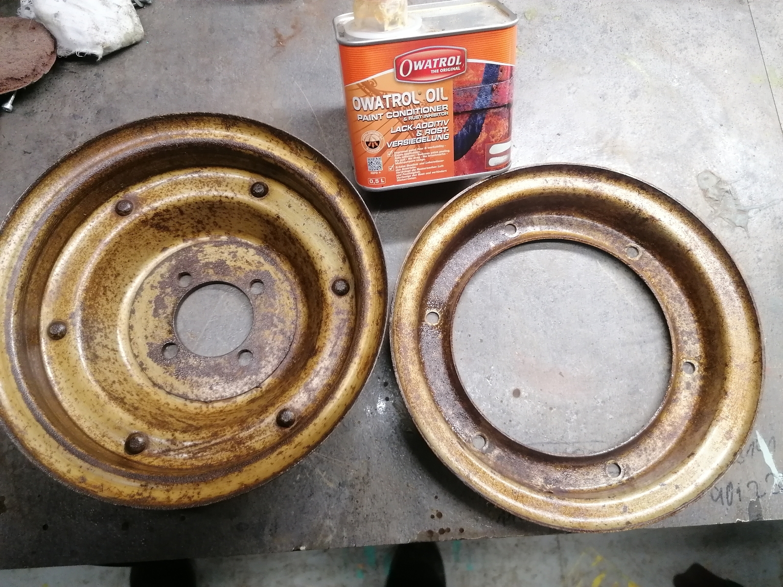

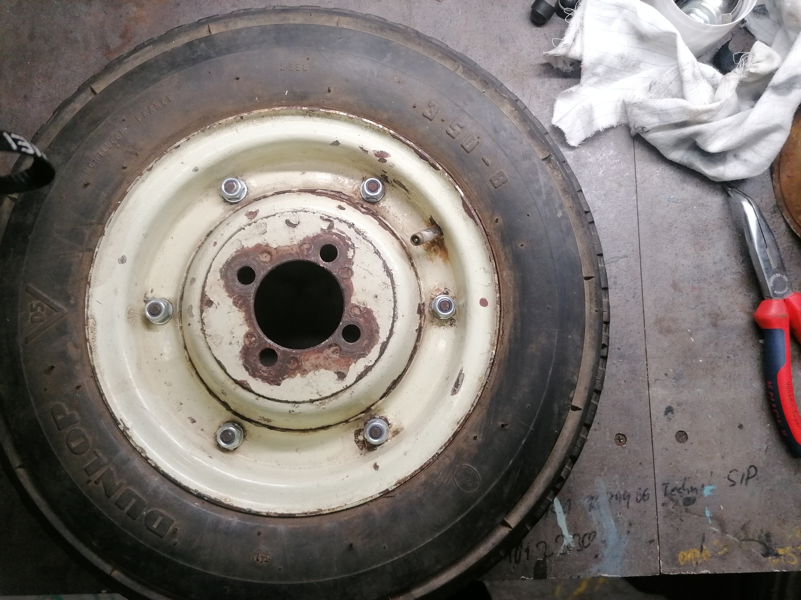

    Moin

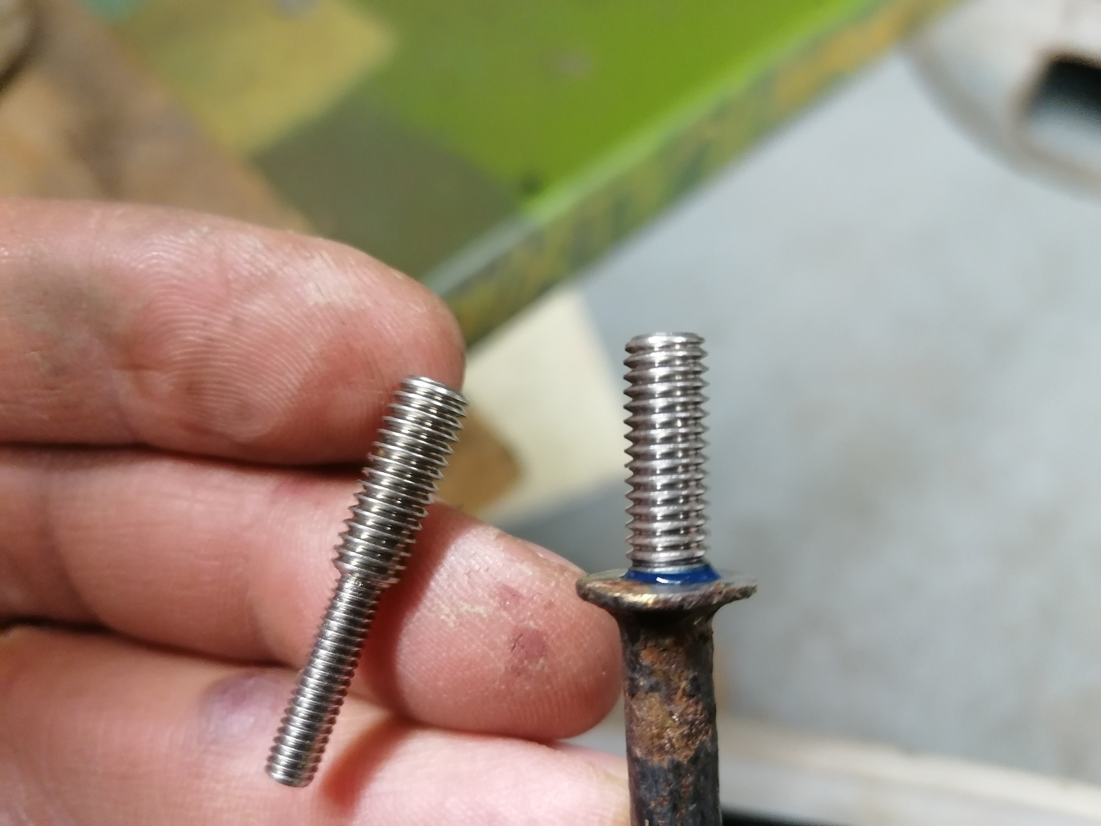

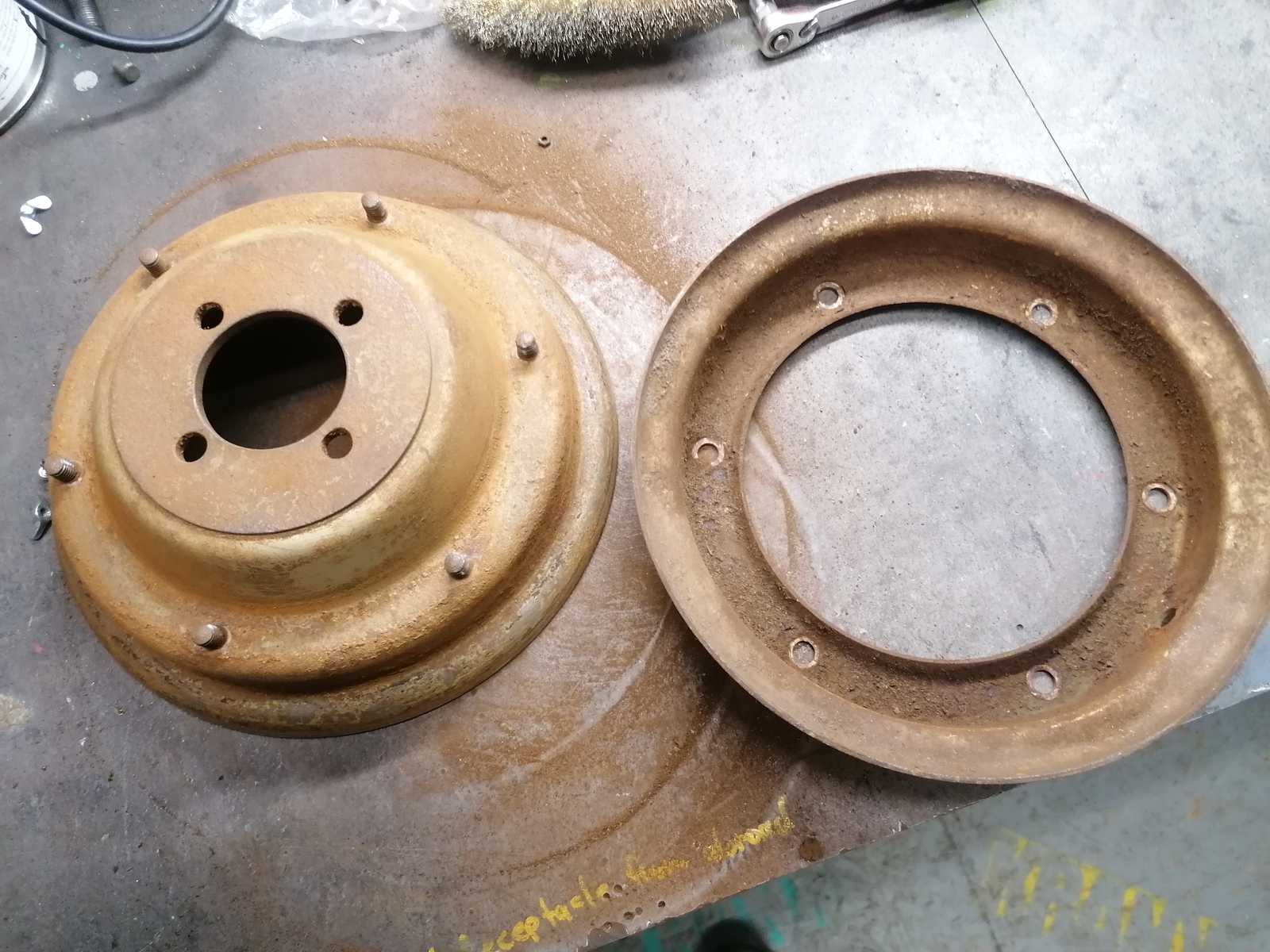

    Heute habe ich den Gewindestift in die Seitenbacke geschraubt. M4 auf M6. Jetzt sieht's wieder gut aus.

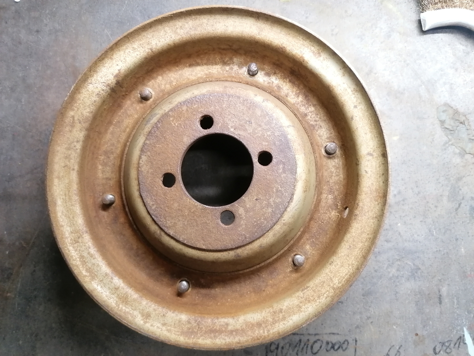

    Und ich bin froh das ich die Felgen nicht hab strahlen lassen. Das ist die Felge die ich aus Bockhorn habe. War optisch komplett verrostet und dreckig. Habe die mal sauber gebürstet. Da kam eine leicht Gold schlimmerene Farbe zu Tage. Oder es war mal ein Silber welches durch den Rost goldig geworden ist. Wer weiß...
    Sauber gebrüstet dann den meisten Rost entfernt und Owatrol drüber. Sieht geil aus,finde ich.
    Links nach den ersten bürsten. Rechts noch unbearbeitet.
    Sauber gemacht
    Mit Owatrol
    Die Unterseiten von der Acma habe ich Rotbraun gestrichen.
    Ist keine Rostschutzfarbe. Habe mir den Ton anmischen lassen. Mal schauen wie das aussieht wenn's trocken ist.
    Noch isses etwas zu hell. Rostschutzfarbe ist aber genug drunter ;)
    Das jetzt ist nur für die Optik.

    Das goldige schimmern, ist die Ablagerung von deiner Messingbürste, Creutzi ! So brutal wie du auf die Felge eingebürstet hast :D ... !
    :) Nä jetzt wirklich... Die Felge sieht echt Super aus :love:! Gefällt mir ...

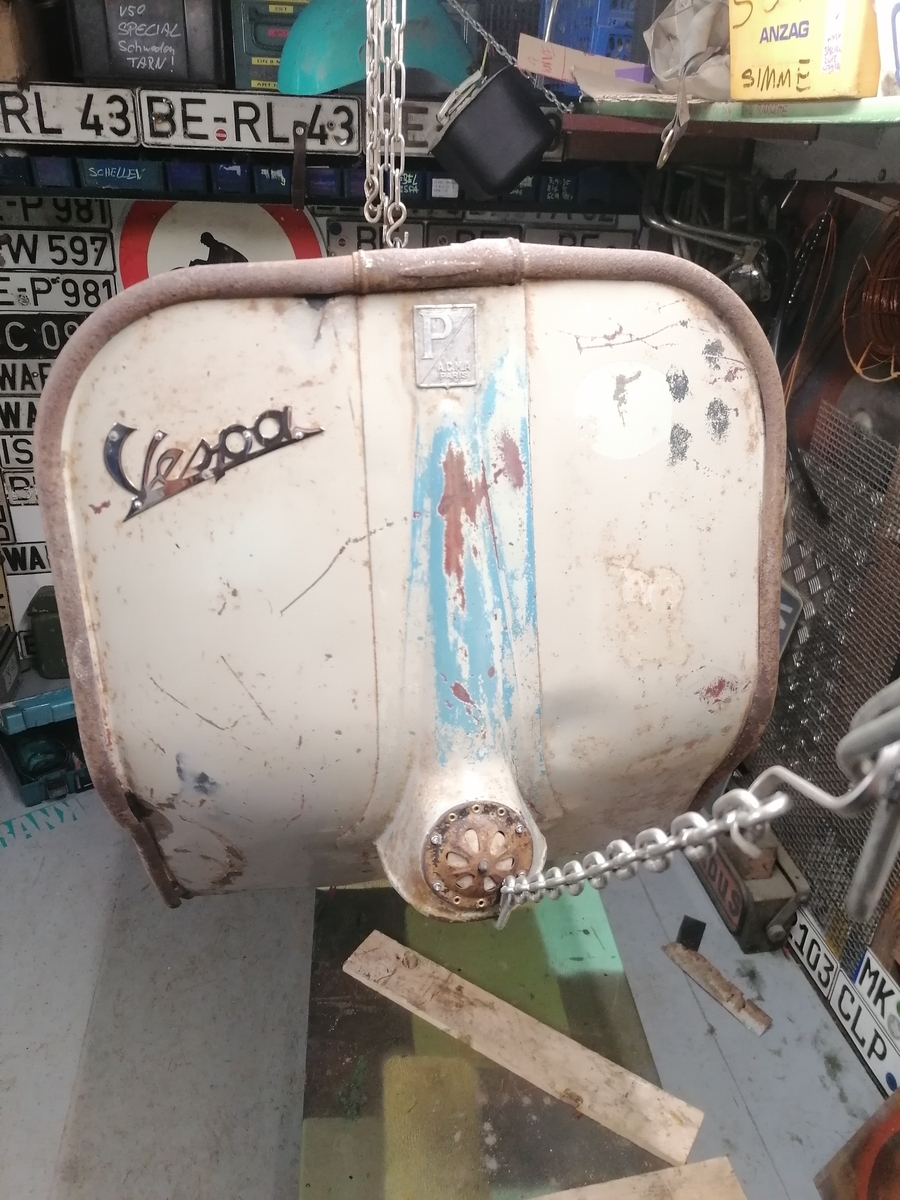

    Das war ja einfach. Erst nen dicke Durchschlag in das Schlitzrohr treiben damit die Rundungen wieder passend gedengelt werden können. Dann in Richtung biegen und gut ist. Habs mir schwerer vorgestellt. Das gute ist ja das ich nicht aufpassen muss das ich irgendwo nen Kratzer rein mache :D
    Jetzt noch gucken welche Madenschrauben ich brauche um den festzuschrauben. Die alten musste ich ja ausbohren
    Habe den Rahmen aufgehängt. Hinstellen geht ja noch nicht wegen frisch gestrichen

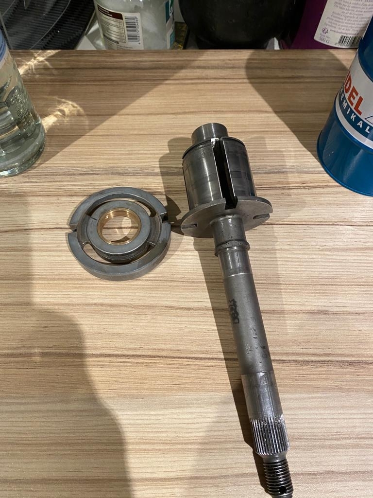

    Moin

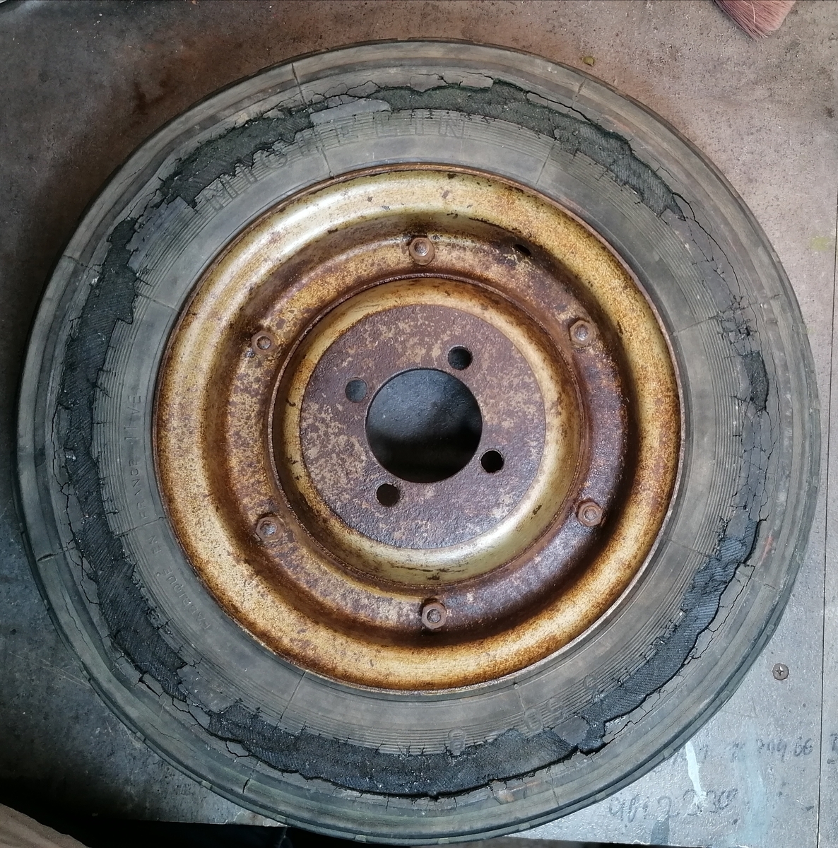

    Neue Reifen sind bestellt.
    Continental LB
    Die alten sind etwas uppe
    Ne gebrauchte originale Schwinge und originale Lufthutze kommen auch.
    Die Repro Schwinge funktioniert eigentlich. Nur ist die Aufnahme für die Tachoschnecke schief gebohrt worden. Die Tachoschnecke schleift ganz eben an der Achswelle lang.
    Habe die Schnauze voll gehabt und bei Destination Scooter in Frankreich ne gebrauchte bestellt. Dann passt es auch mit der ranzigen Optik wieder :D
    Die Hauptwelle wurde auch an die neue Messingbuchse angepasst.
    Die alte hatte zu viel Spiel gehabt. Also kann der Motor jetzt auch zusammen gesetzt werden. Es wird ganz langsam was....
    Gruß Marco

    Ich verstehe nicht, was an dem Reifen jetzt schlecht sein soll ...
    Ich war auch der Meinung der ist doch noch okay...

    OK
    Werde ihn dann als Ersatzrad nehmen ;)
    ZUm fahren gibt's dann die frischen. Da kommen ja auch 2 gleiche. Sieht dann auch besser aus

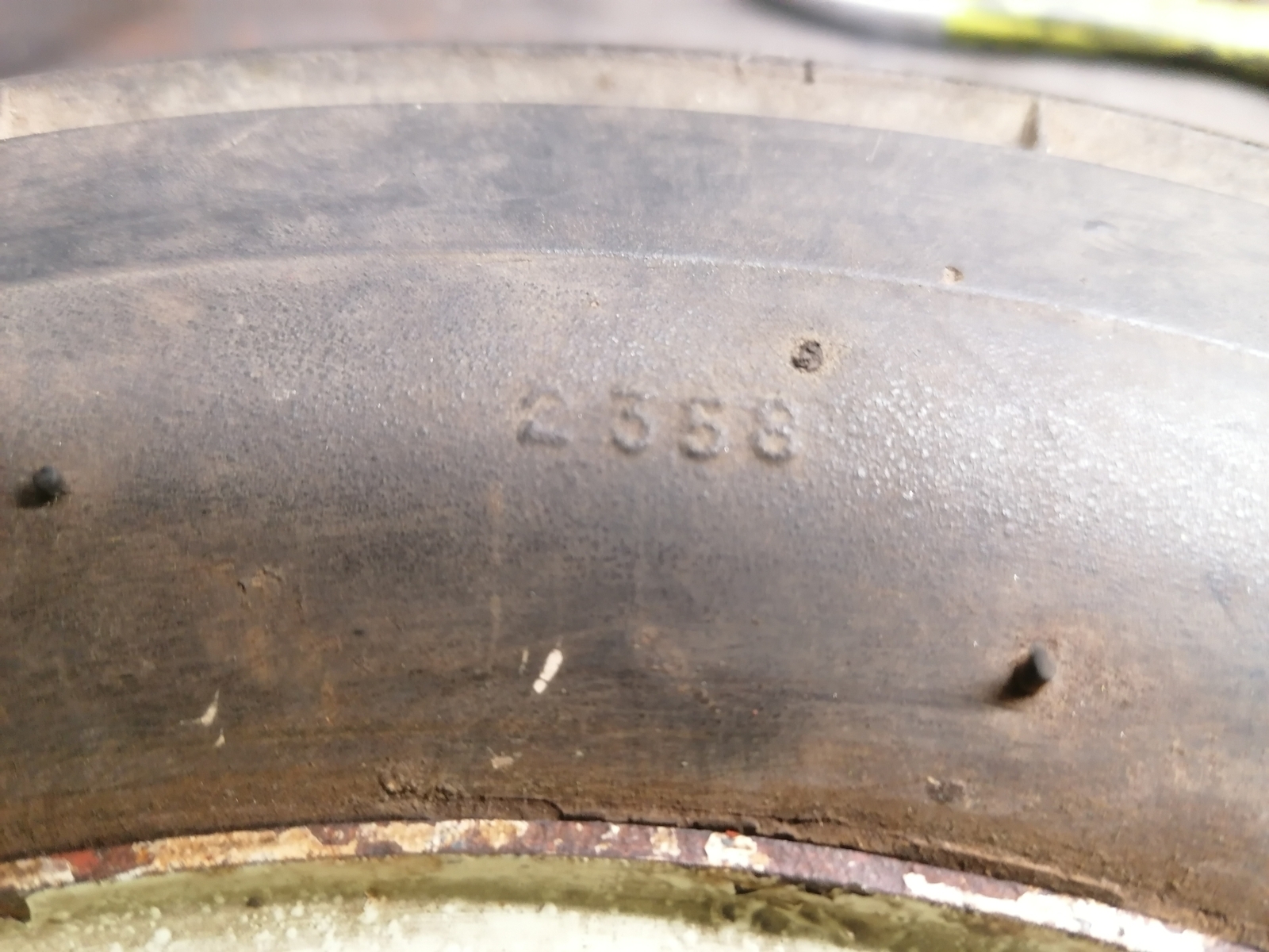

    Wurde 1958 schon ein Produktionsjahr auf Reifen geschrieben?
    Habe heute mal Luft auf die alten schläuche gegeben um zu schauen ob die noch dicht sind bis die neuen kommen
    JayKuDo
    163
    928
    150
    • January 26, 2023 at 22:45
    • #151
    58ste Produktionswoche 1923, dann waren die schon abgelagert :D
    Gruß Jürgen
    2,184
    6,424
    809
    Oberbayern
    • January 27, 2023 at 03:39
    • #152
    Hi, ja, stand schon drauf, meine waren von 1955😊

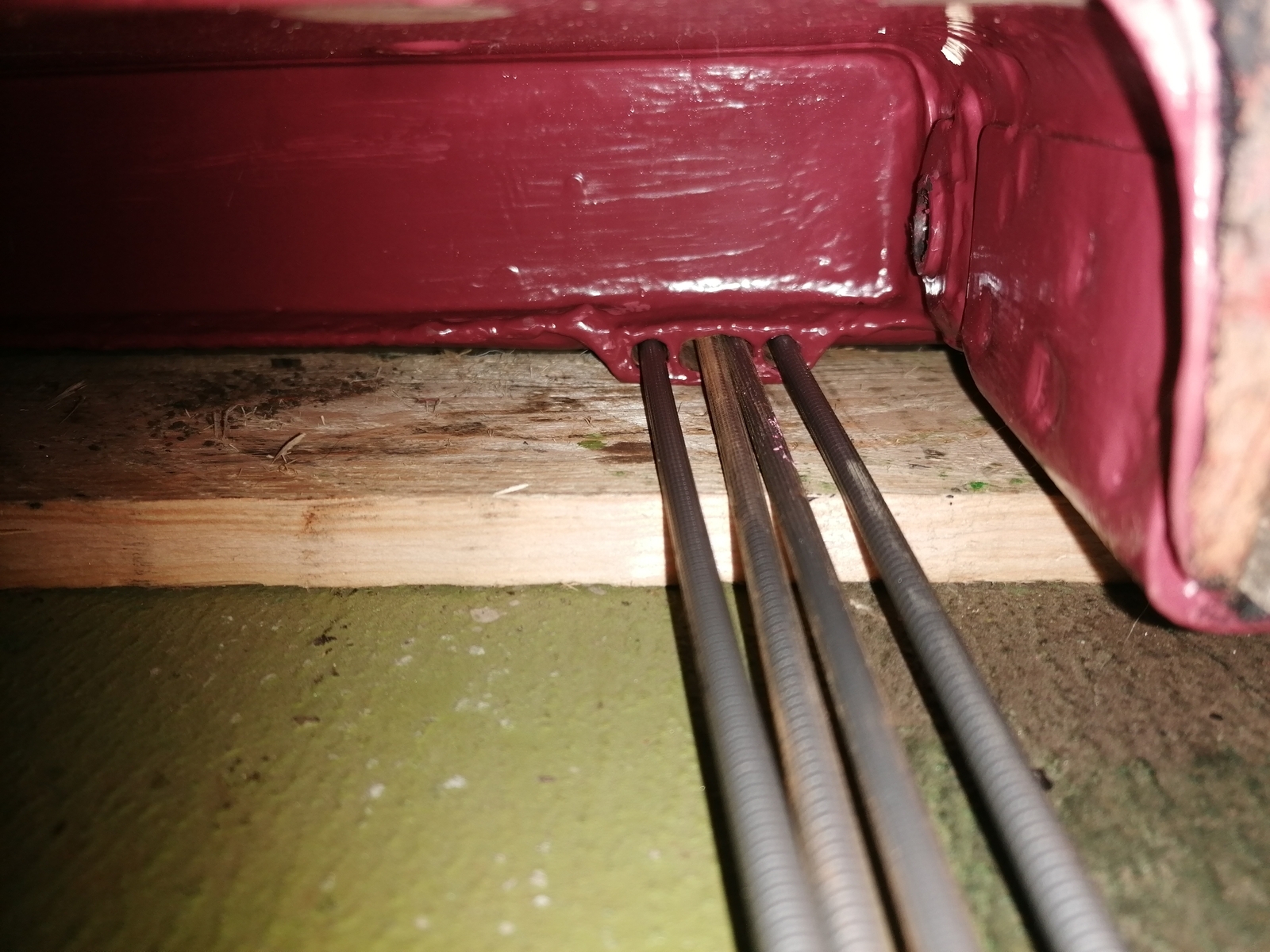

    • January 28, 2023 at 17:10
    • #153

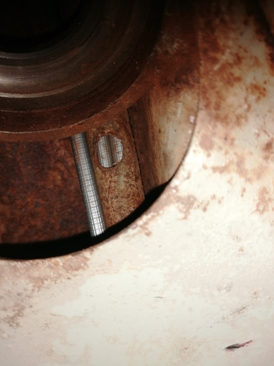

    Moin

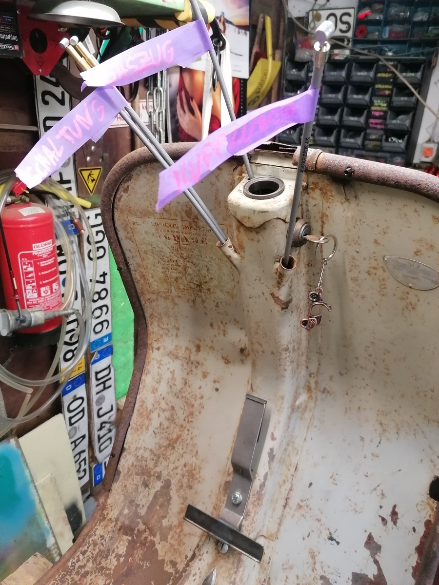

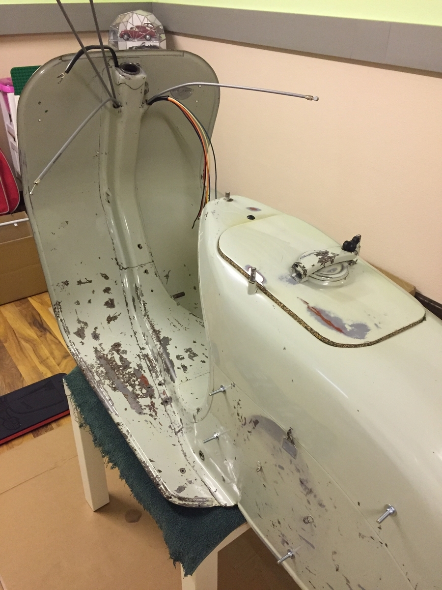

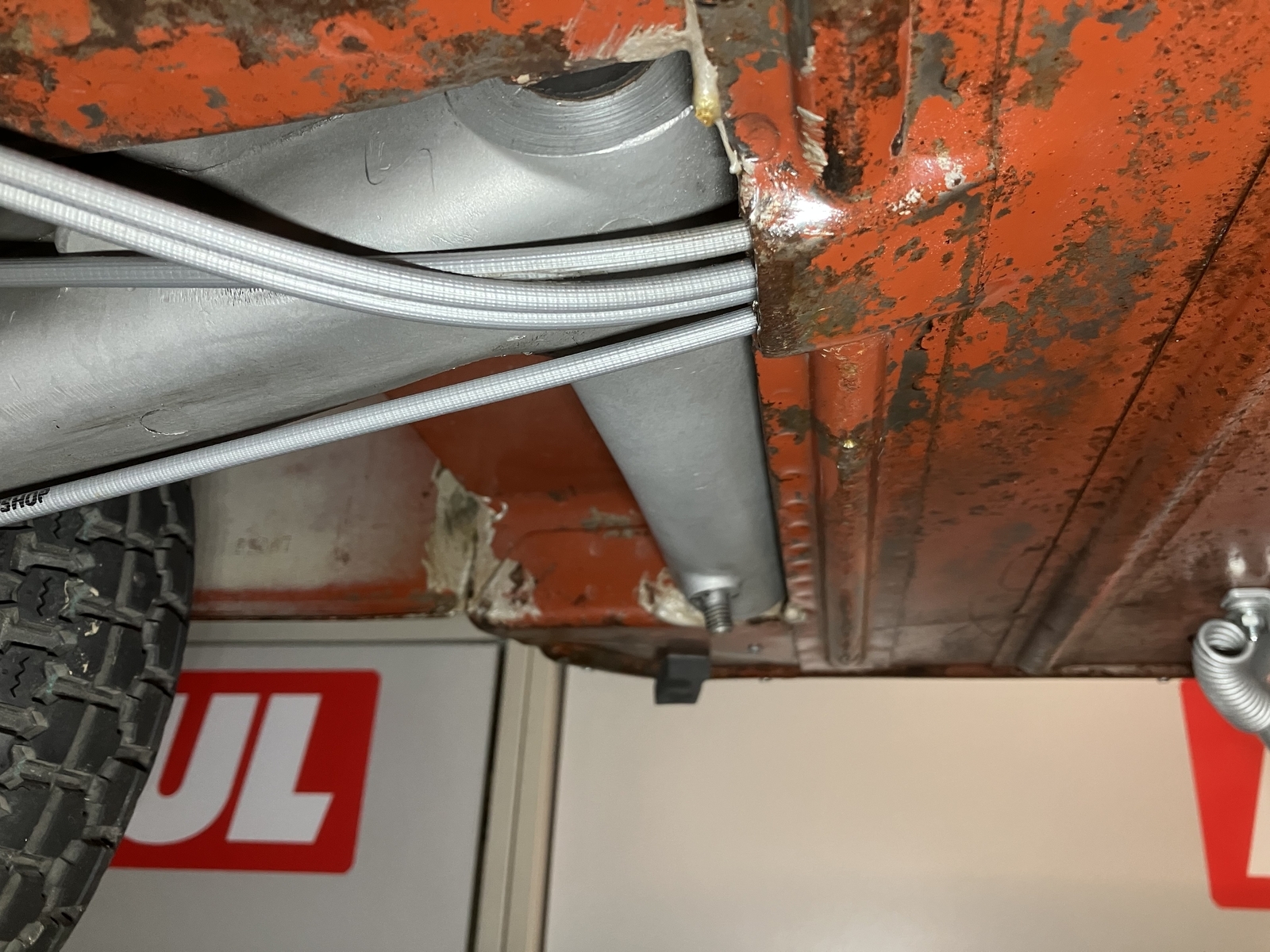

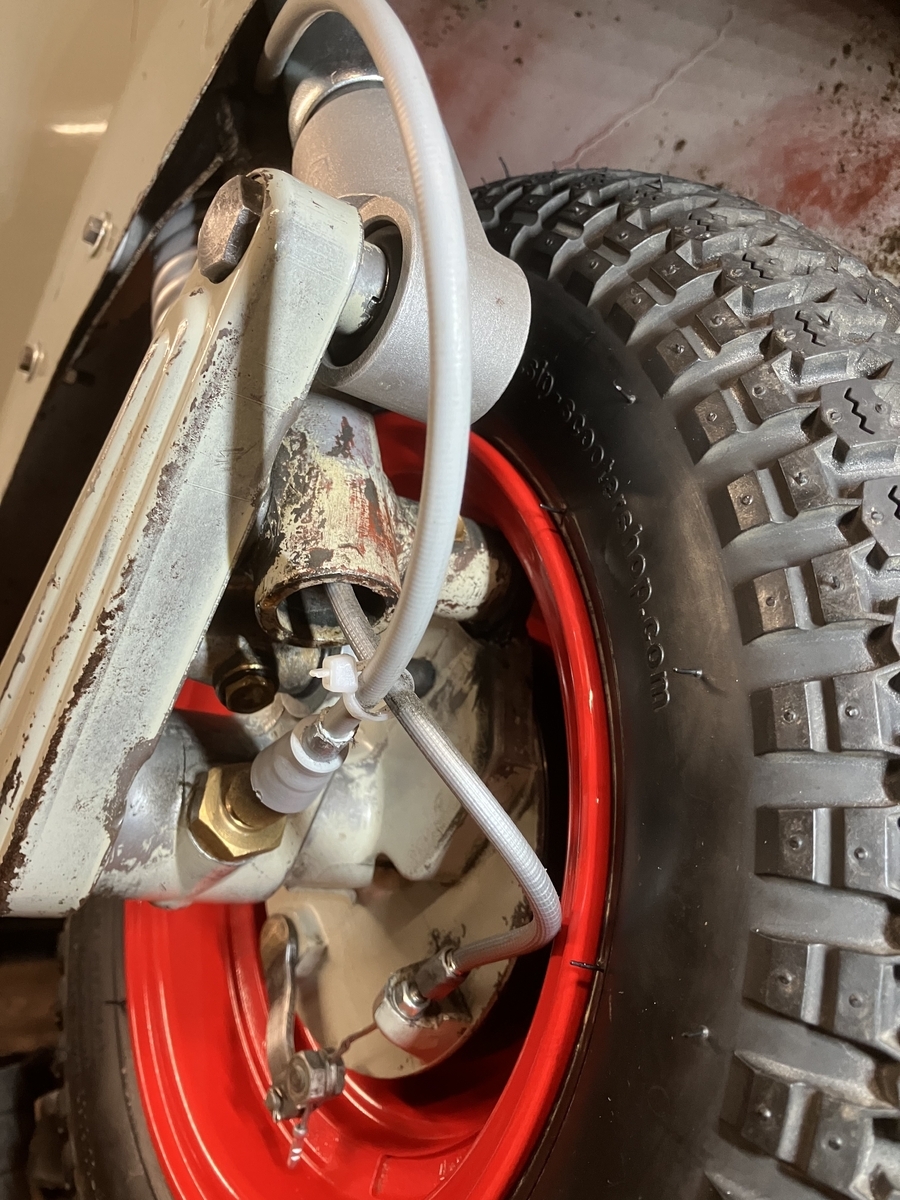

    Ich habe mal ne Frage zur Anordnung der Züge. Es waren ja keine drin als ich sie gekauft habe.
    Durch das obere linke Röhrchen kommen die beiden Schaltzüge die unten durch das mittlere ovale Loch raus kommen. Kupplungszug unten durchs rechte Loch und oben durch das rechte Rohr raus um es dann im Bogen unten in den Lenker zum Kupplungshebel zu führen,woll?!
    Gaszug durch die linke Bohrungen neben der Lenkstange in den Lenker einführen? Oder wohin kommt das?
    Wo kommt der vordere Bremszug hin?
    Bremszug unten ergibt sich ja. Rechtes Loch zum Pedal.
    Kabel kommen durchs rechte Loch in den Rahmen
    Habe bis jetzt keine gescheite Bebilderung gefunden die die Anordnung erklärt. Nur Bilder von fertigen Mopeds...
    Kann mir da jemand weiter helfen.
    Hier mal Bilder wie ich das bis jetzt gemacht habe.
    Danke
    Gruß Marco

    • #155
    Danke
    Das habe ich auch gesehen. Aber so wie das ausschaut,oder unglücklich gezeichnet, wären unter den Rohren noch Bohrungen für Gas und Kupplungszug.
    Habe ich nicht.
    Oder es soll heißen das sie mit in die Rohre gehören?
    Das wäre verdammt eng mit den beiden Schaltzügen und Gaszug.
    Bremse und Tachowelle durchs Lenkrohr ist ja wie bei allen anderen auch. Hätte ich auch selber drauf kommen können lmao

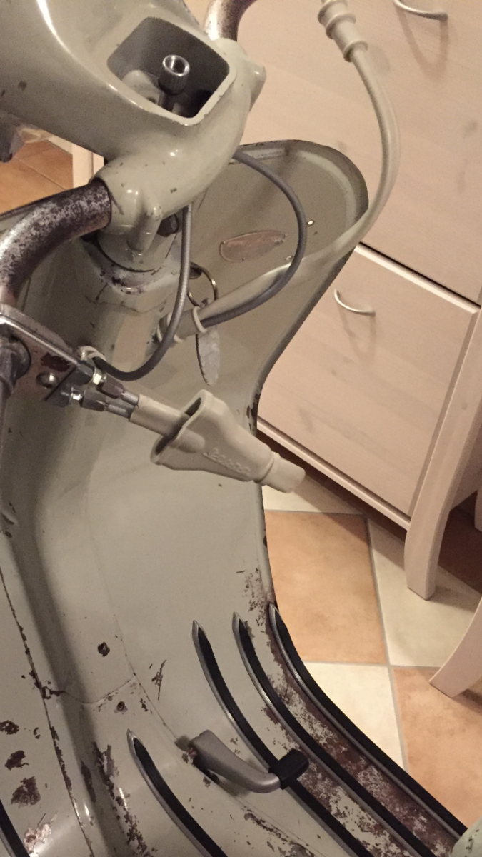

    • January 28, 2023 at 17:53
    • #156

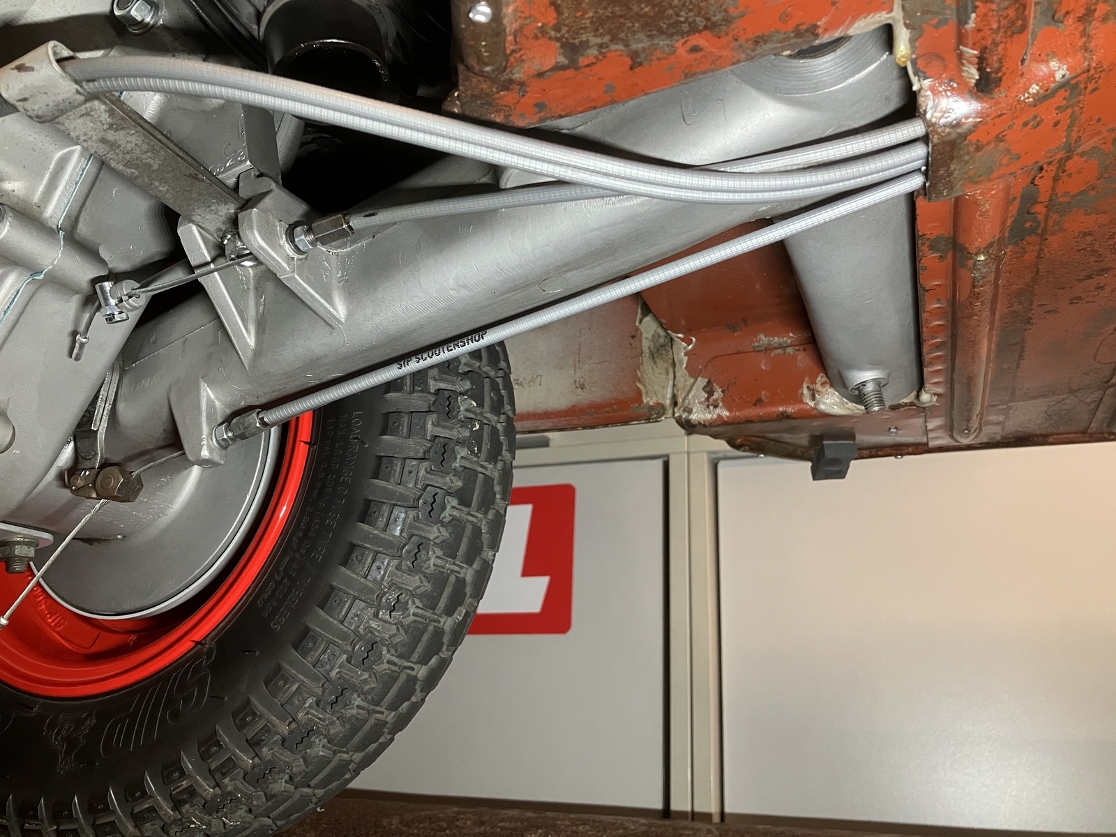

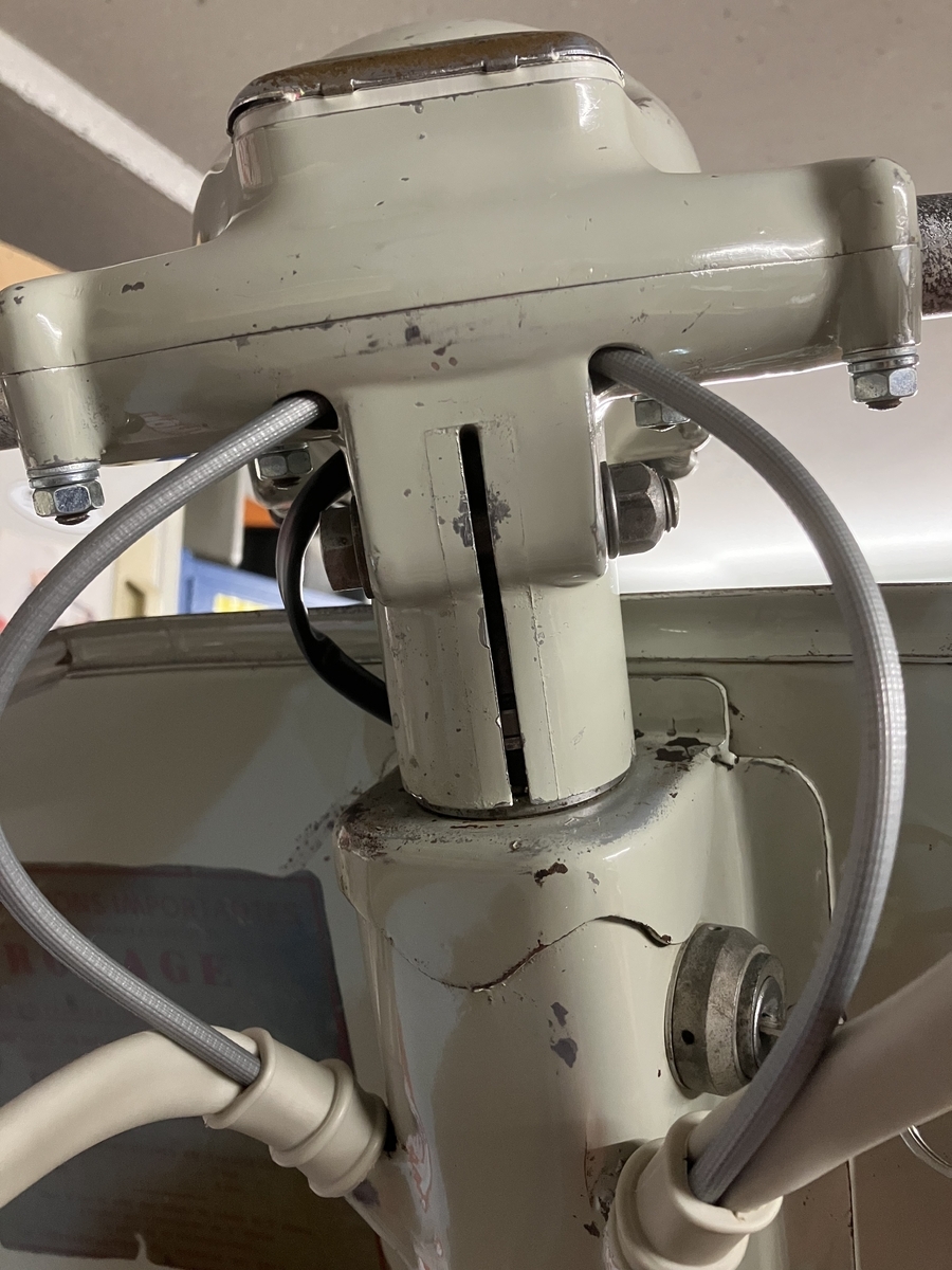

    Hallo Marco, hier mal ein paar Bilder, Gaszug gehört nicht durch das obere Loch, da gehört das Kabel zum Scheinwerfer , der Gaszug auch durch das linke Röhrchen, wird eng, aber geht, Fett oder Silikonspray verwenden, Bremszug vorne durch die Gabel
    VG
    12,230
    35,350
    4,300
    • January 28, 2023 at 17:54
    • #157
    Danke
    Also den Gaszug doch durch das kleine Loch hinter der Hupe wügen,richtig?

    Genau👍
