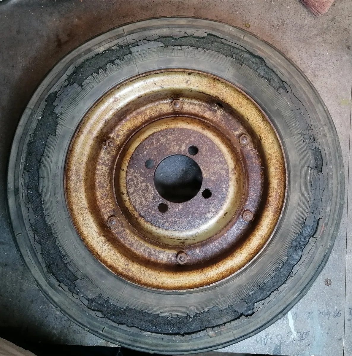

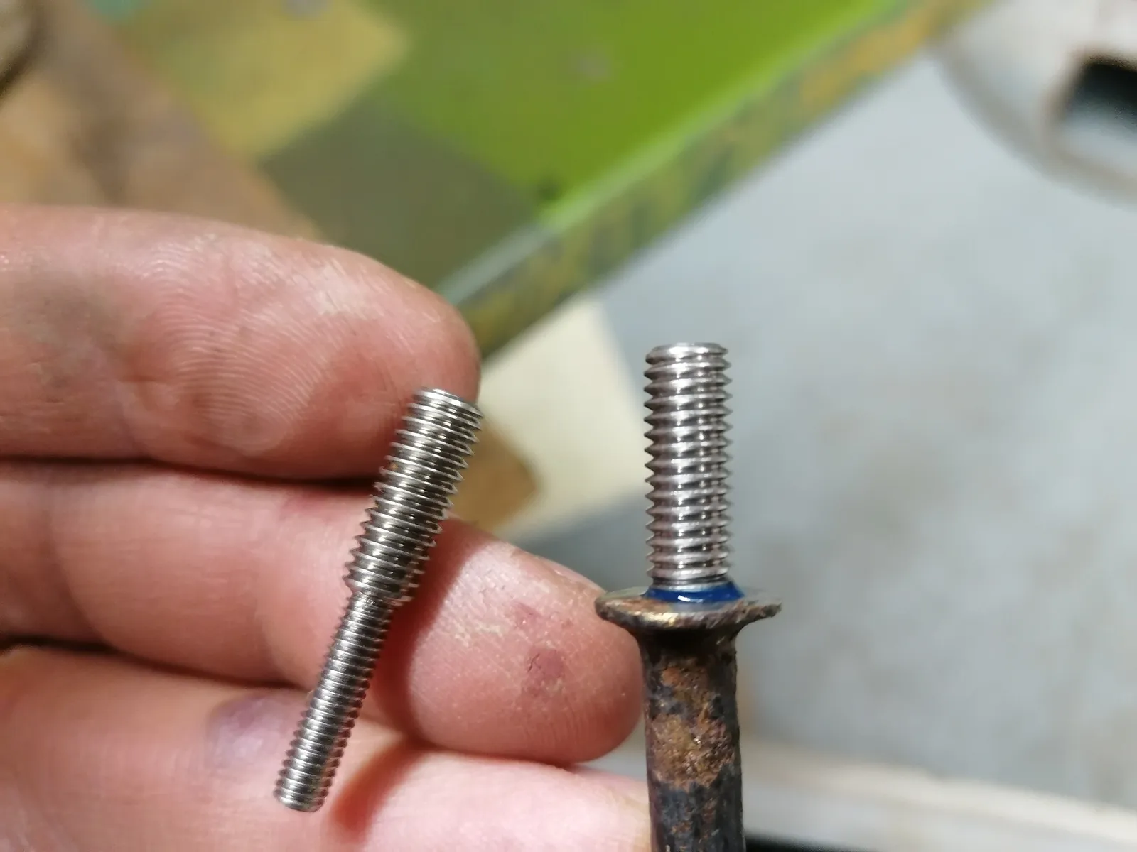

    Heute habe ich den Gewindestift in die Seitenbacke geschraubt. M4 auf M6. Jetzt sieht's wieder gut aus.

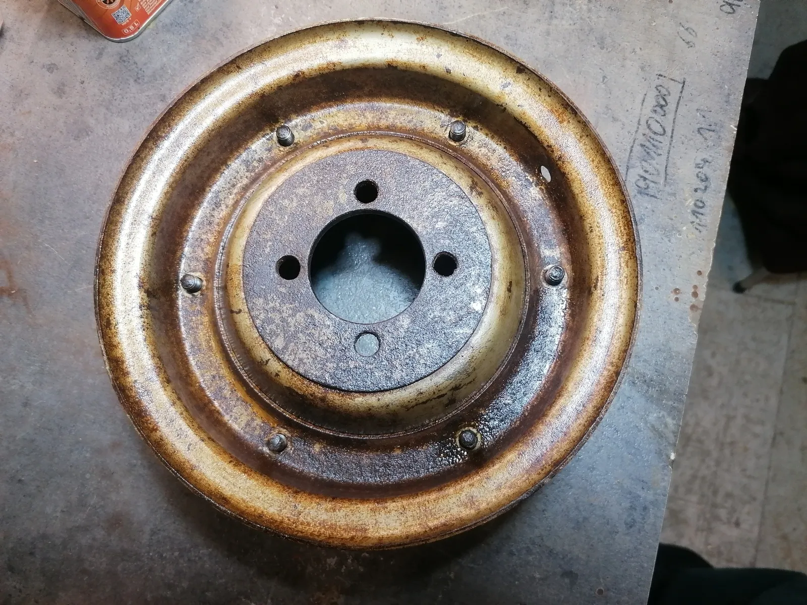

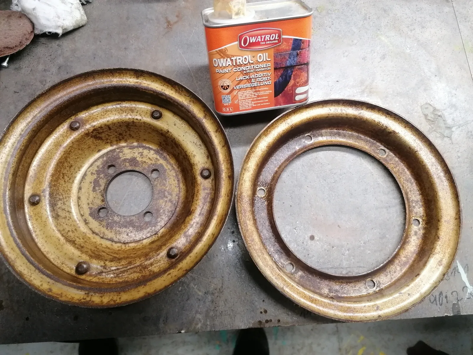

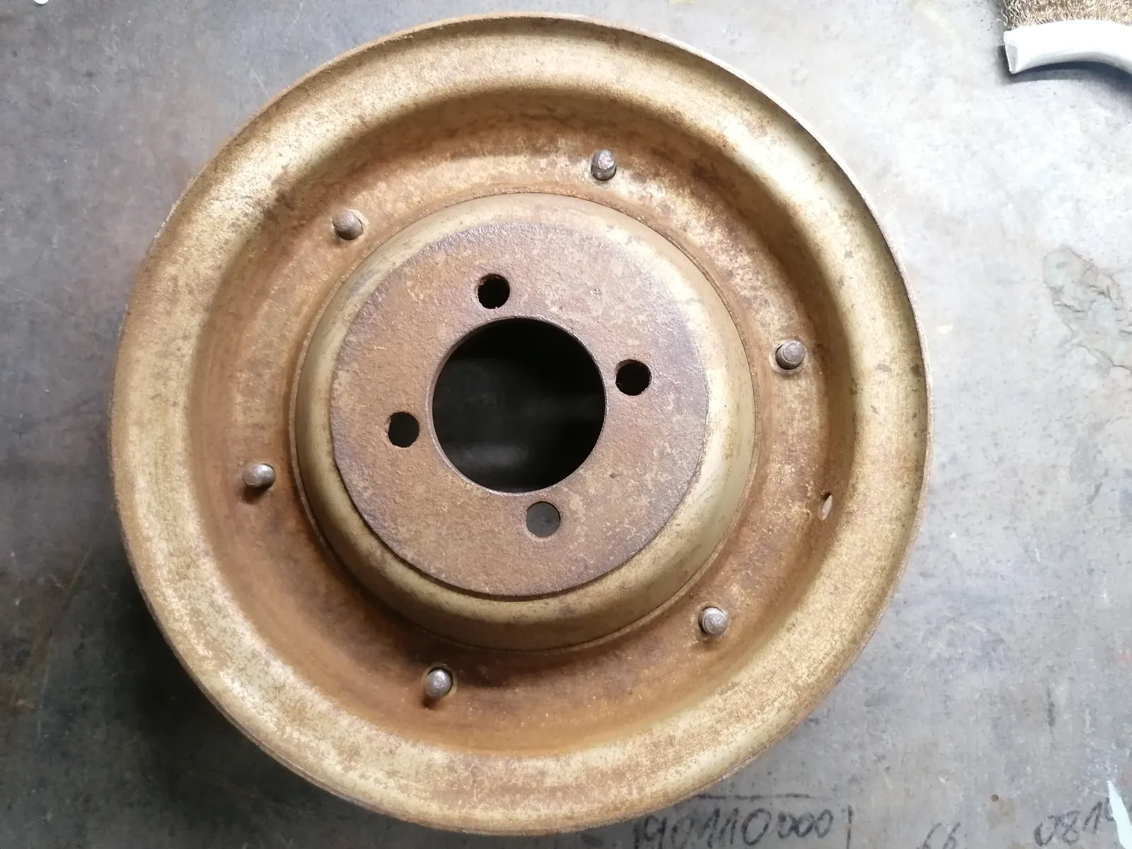

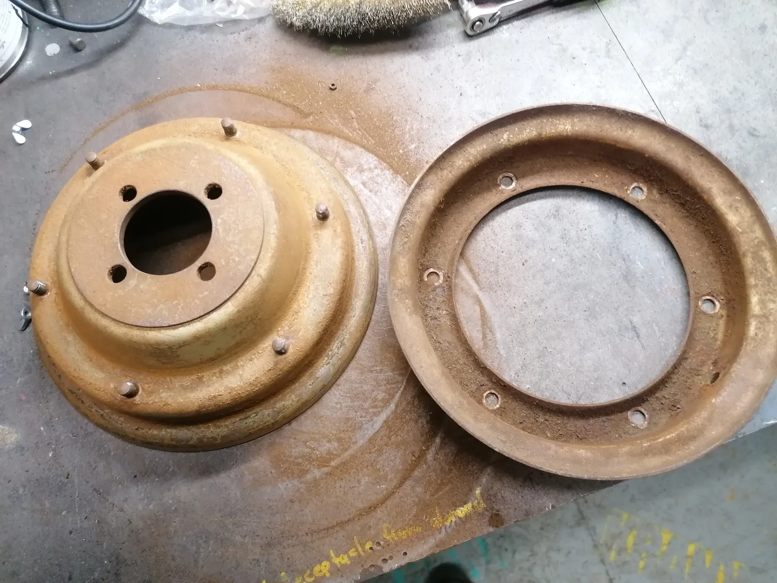

    Und ich bin froh das ich die Felgen nicht hab strahlen lassen. Das ist die Felge die ich aus Bockhorn habe. War optisch komplett verrostet und dreckig. Habe die mal sauber gebürstet. Da kam eine leicht Gold schlimmerene Farbe zu Tage. Oder es war mal ein Silber welches durch den Rost goldig geworden ist. Wer weiß...
    Sauber gebrüstet dann den meisten Rost entfernt und Owatrol drüber. Sieht geil aus,finde ich.
    Links nach den ersten bürsten. Rechts noch unbearbeitet.
    Sauber gemacht
    Mit Owatrol

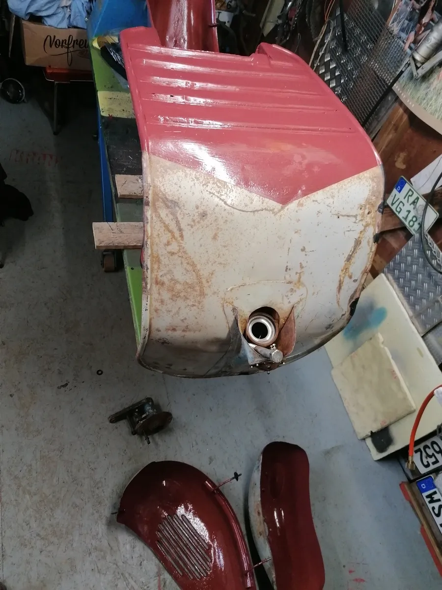

    Die Unterseiten von der Acma habe ich Rotbraun gestrichen.
    Ist keine Rostschutzfarbe. Habe mir den Ton anmischen lassen. Mal schauen wie das aussieht wenn's trocken ist.
    Noch isses etwas zu hell. Rostschutzfarbe ist aber genug drunter ;)
    Das jetzt ist nur für die Optik.

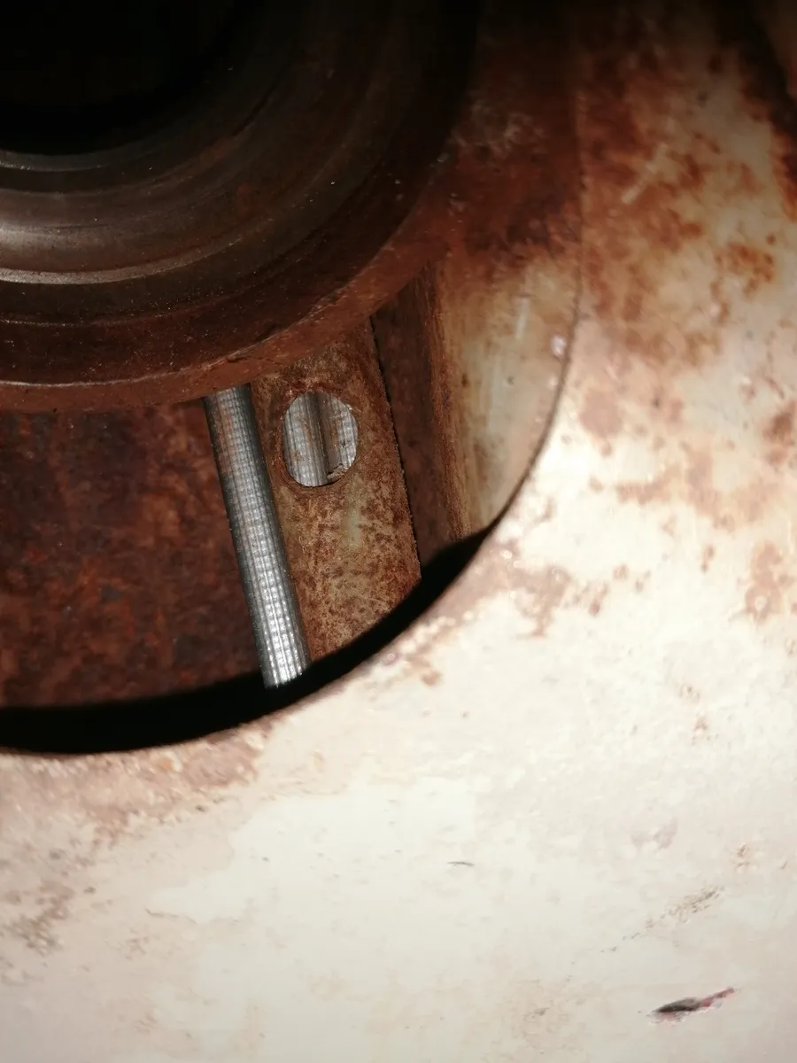

    Jetzt mal versuchen das Monoschlitzrohr zu richten.

    Das goldige schimmern, ist die Ablagerung von deiner Messingbürste, Creutzi ! So brutal wie du auf die Felge eingebürstet hast :D ... !
    :) Nä jetzt wirklich... Die Felge sieht echt Super aus :love:! Gefällt mir ...

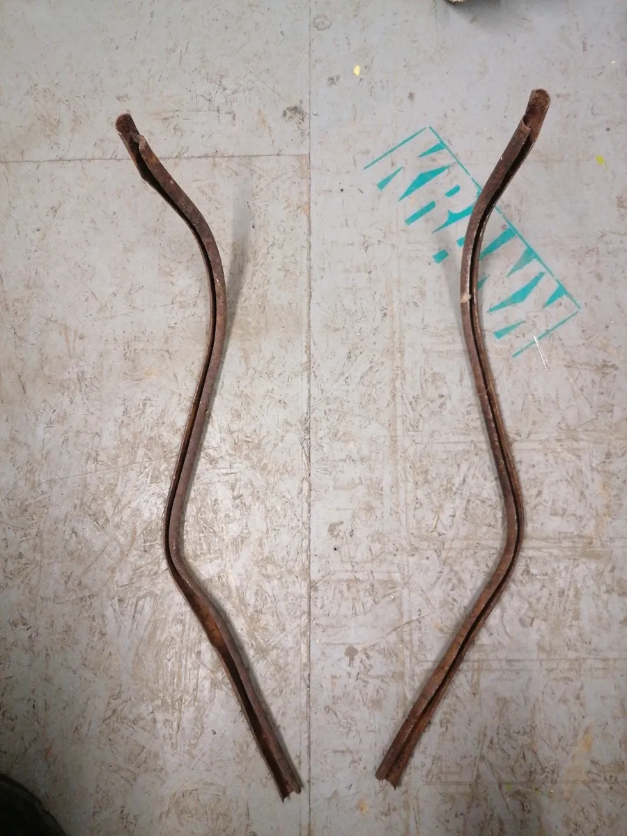

    Das war ja einfach. Erst nen dicke Durchschlag in das Schlitzrohr treiben damit die Rundungen wieder passend gedengelt werden können. Dann in Richtung biegen und gut ist. Habs mir schwerer vorgestellt. Das gute ist ja das ich nicht aufpassen muss das ich irgendwo nen Kratzer rein mache :D
    Jetzt noch gucken welche Madenschrauben ich brauche um den festzuschrauben. Die alten musste ich ja ausbohren
    Habe den Rahmen aufgehängt. Hinstellen geht ja noch nicht wegen frisch gestrichen

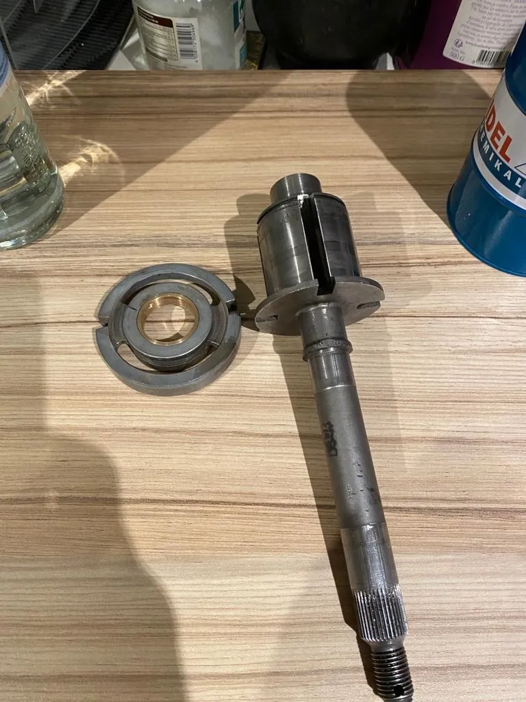

    Die Hauptwelle wurde auch an die neue Messingbuchse angepasst.
    Die alte hatte zu viel Spiel gehabt. Also kann der Motor jetzt auch zusammen gesetzt werden. Es wird ganz langsam was....

    Ich verstehe nicht, was an dem Reifen jetzt schlecht sein soll ...
    596
    28,126
    5,448
    • January 26, 2023 at 13:29
    • #147
    Ich war auch der Meinung der ist doch noch okay...
    12,246
    35,371
    4,301
    • January 26, 2023 at 14:41
    • #148
    OK
    Werde ihn dann als Ersatzrad nehmen ;)
    ZUm fahren gibt's dann die frischen. Da kommen ja auch 2 gleiche. Sieht dann auch besser aus
