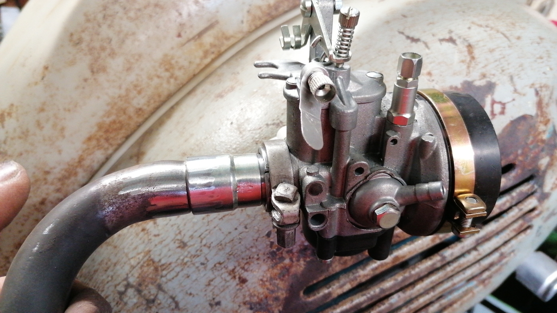

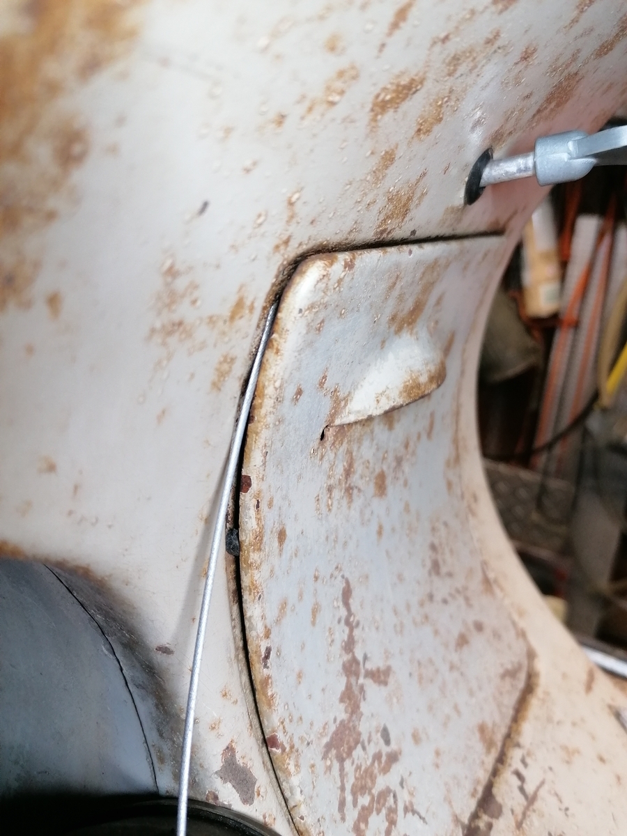

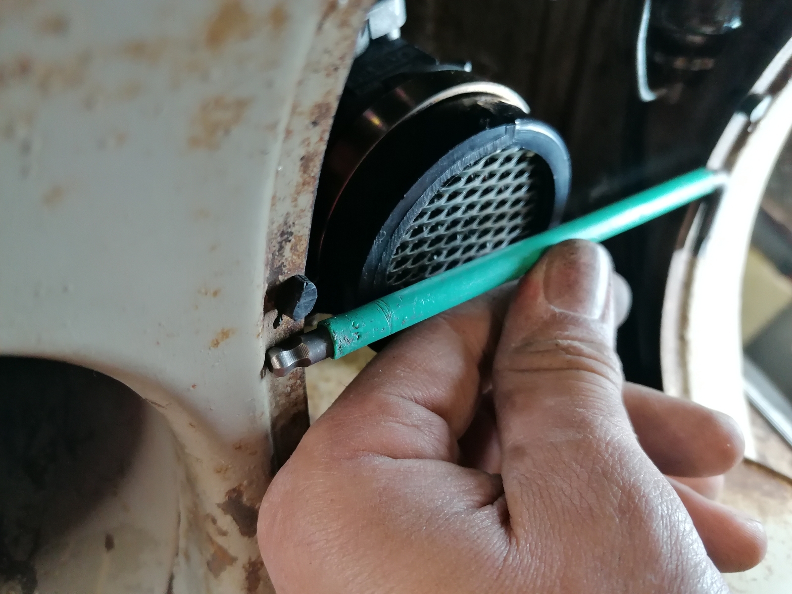

    Mal eben den Ass anpassen damit der verschweißt werden kann....
    2 Std...
    Wollte ja nicht zu viel wegschneiden.

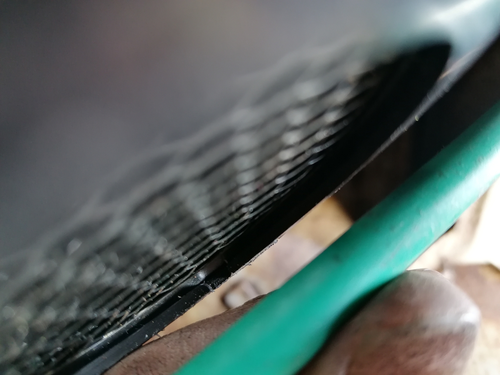

    Aber so sollte es jetzt passen. Auch wenn der Motor einfederte. Ansonsten kommt ein anderer Luftfilter vor. Ist jetzt ein abgetrennter PK Luftfilter. Die Polinibox soll ja passen. Die werde ich nächstes mal mitbestellen. Die Gaswippe stößt wenn der Gaser Grade eingebaut wird an den Sprithahn. Der muss etwas schief gestellt werden. Oder eine andere Gaswippe muss dran. Aber soweit kann's erstmal verschweißt werden. Der Rest wird sich zeigen...

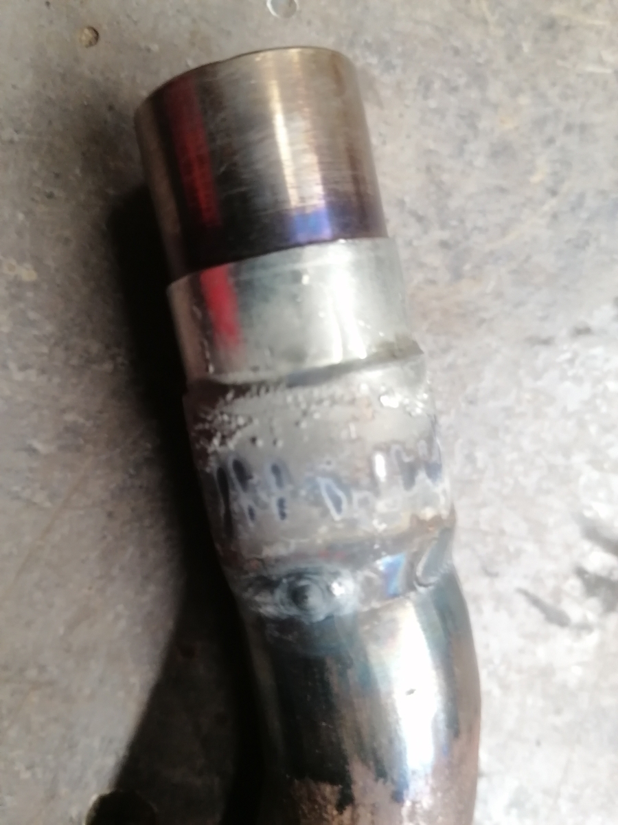

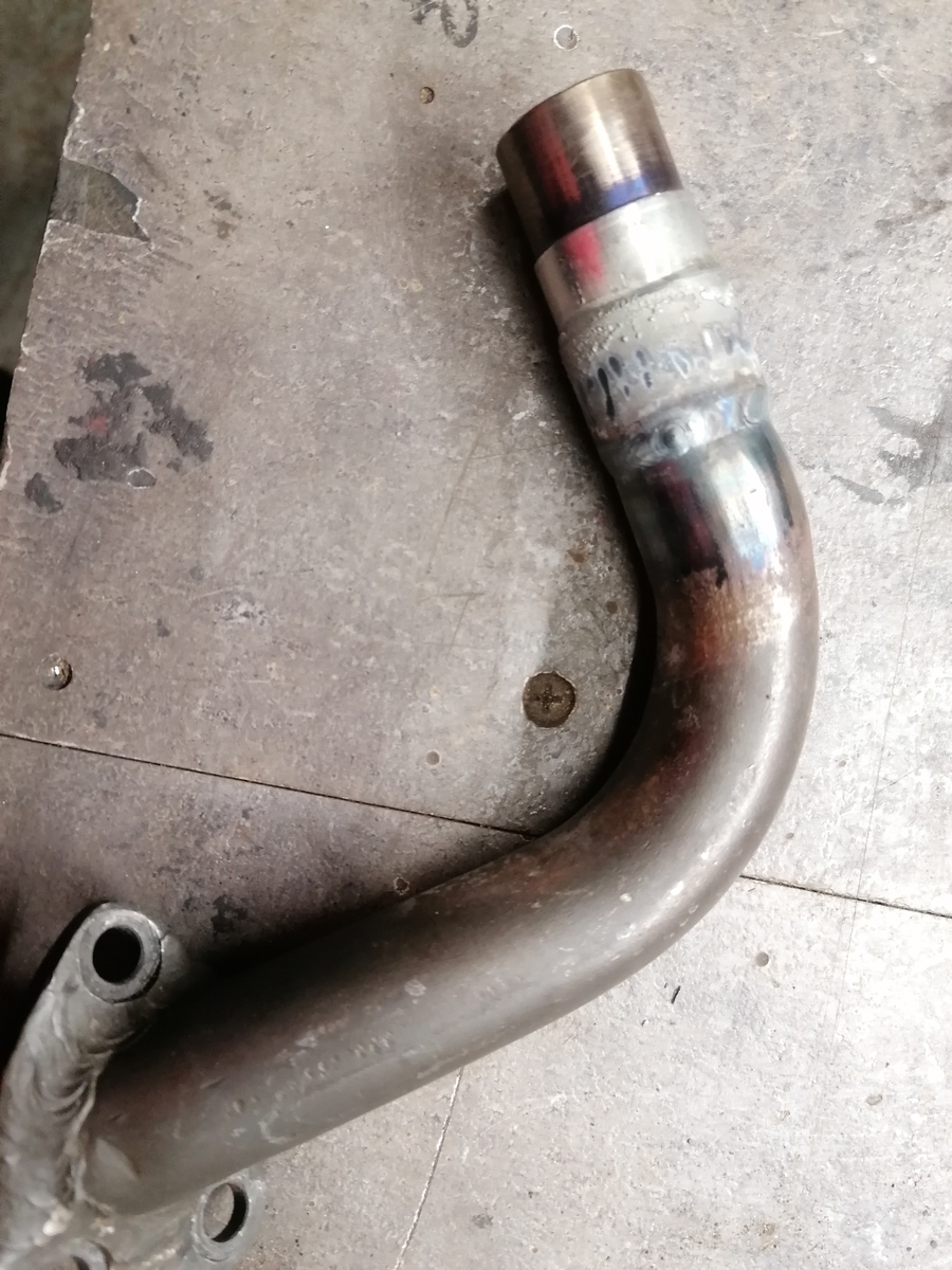

    Der Ass für den SHBC Gaser ist feddich. Jetzt muss ich nur noch Zeit finden den einzubauen. Muss erstmal den Anhänger für die Suzi strippen

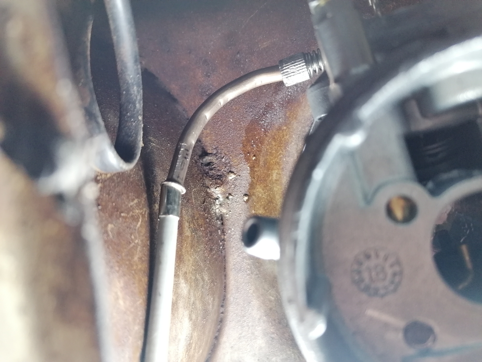

    Habe heute den umgeschweißten Ansaugstutzen eingebaut und den 19/19 Gaser drauf gesteckt
    Nach ca 5 Kicks lief sie.
    Besser als mit den Gurtner...
    Gleichmäßiger ohne Schwankungen von ca 400 Umdrehungen.
    Externer Inhalt youtu.be
    HD habe ich erstmal ne 85er eingebaut. Läuft aber mit gezogene Choke besser. Als größer werden. Gehe mal auf 92.
    Gaszughülle war auch zu kurz. Habe aus ner Bremsleitung nen Bogen gebastelt. Die untere Aufnahme muss ich noch ändern. Ist etwas kipplig aber zum testen reicht's erstmal.
    Neuen Zug einziehen habe ich keine Lust dran weil's ne scheiß Arbeit ist 😉
    Chokezug wird nach oben verlegt wenn alles läuft.

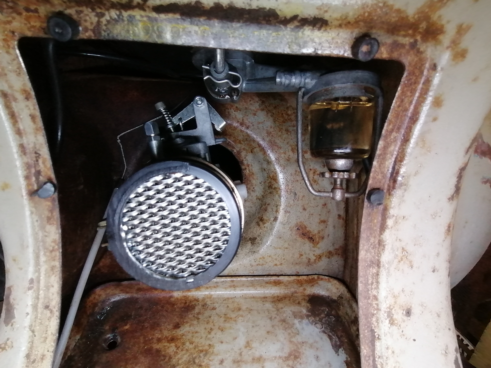

    Kein Wunder das die nicht aus den Knick kommt.... Kommt etwas wenig Sprit an.
    Egal ob Tankdeckel auf oder zu ist. Beim Einbau nach dem reinigen kam da mehr raus.
    Nächste Woche mal nen anderen Sprithahn zum testen einbauen. Diese Woche schaffe ich das nicht
    Das war bei vollen Tank ...

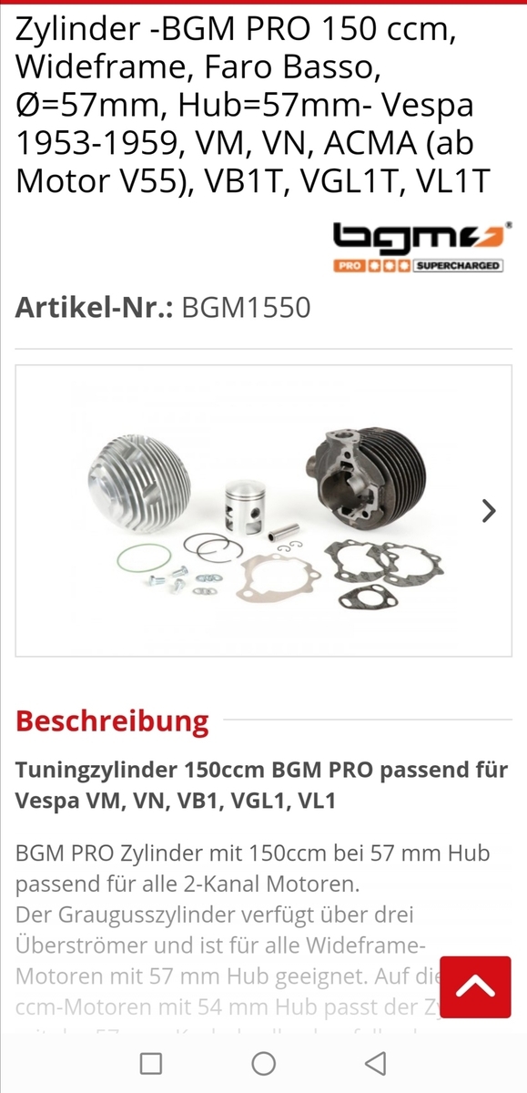

    Gibt's eigentlich neue 125ccm Zylinder die Plug and Play passen. Auch der Ass?
    Der bgm 1550 ist wohl der einzige der fast an den originalen ran kommt,woll?
    Gruß Marco

    Hi, nö, da gibt’s nix, hab da auch ewig gesucht; neue Zylinder nur in Verbindung mit 57mm Kurbelwelle
    Aber Kolben für den originalen Zylinder gibt’s in vielen Übermaßen;
    Vermessen und auf das nächste Übermaß honen lassen?
    Moin
    Ich habe es mir schon fast gedacht...
    Habe auch nix gefunden. Nur 150ccm mit 57mm Hub.
    Also werde ich wohl deinen Weg gehen.
    Läuft ja ganz gut so wie du berichtet hast.
    Danke

    Ne. Das funzt ja auch nicht wenn nicht genug Sprit durch den Sprithahn kommt. Da liegt ja das Problem. Werde ich ausbauen und nochmal ins Ultraschallbad legen.
    Zum testen kommt ein anderer neuer rein.

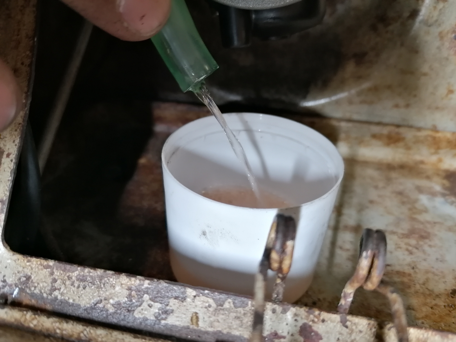

    Ich habe mir heute mal den Sprithahn angenommen. Die Korkdichtung hatte sich etwas aufgerieben und den Durchfluss verstopft. Also Kork gegen Gummi bei Zeiten wechseln.
    Reifen habe ich auch geflickt. Der war platt. Probefahrt war genauso kacke wie vorher.
