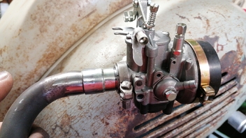

    Mal eben den Ass anpassen damit der verschweißt werden kann....
    2 Std...
    Wollte ja nicht zu viel wegschneiden.
    Aber so sollte es jetzt passen. Auch wenn der Motor einfederte. Ansonsten kommt ein anderer Luftfilter vor. Ist jetzt ein abgetrennter PK Luftfilter. Die Polinibox soll ja passen. Die werde ich nächstes mal mitbestellen. Die Gaswippe stößt wenn der Gaser Grade eingebaut wird an den Sprithahn. Der muss etwas schief gestellt werden. Oder eine andere Gaswippe muss dran. Aber soweit kann's erstmal verschweißt werden. Der Rest wird sich zeigen...

    • May 23, 2023 at 19:18
    • #371
    Moin
    Hier geht's auch mal weiter...
    Habe heute den umgeschweißten Ansaugstutzen eingebaut und den 19/19 Gaser drauf gesteckt
    Nach ca 5 Kicks lief sie.
    Besser als mit den Gurtner...
    Gleichmäßiger ohne Schwankungen von ca 400 Umdrehungen.
    Externer Inhalt youtu.be
    HD habe ich erstmal ne 85er eingebaut. Läuft aber mit gezogene Choke besser. Als größer werden. Gehe mal auf 92.
    Gaszughülle war auch zu kurz. Habe aus ner Bremsleitung nen Bogen gebastelt. Die untere Aufnahme muss ich noch ändern. Ist etwas kipplig aber zum testen reicht's erstmal.
    Neuen Zug einziehen habe ich keine Lust dran weil's ne scheiß Arbeit ist 😉
    Chokezug wird nach oben verlegt wenn alles läuft.
