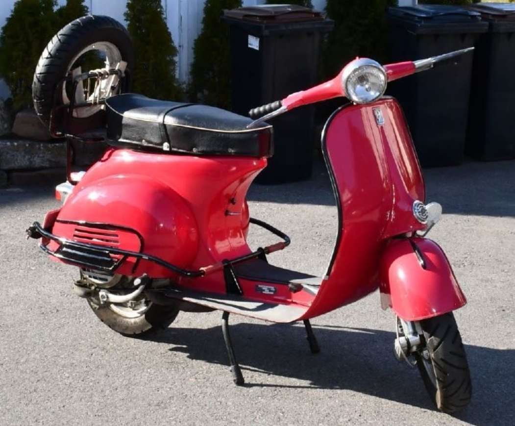

    Habe mir letzte Woche eine Vespa GL150 Vgla1t gekauft.
    Habe jetzt die ein oder andere Frage.
    Wie bezeichnet man dieses Model genau? Habe gelesen man nennt sie auch T4?
    Sie hat 10Zoll Räder und eine 6 stelligen code im Fahrzeugschein.
    BJ 1961
