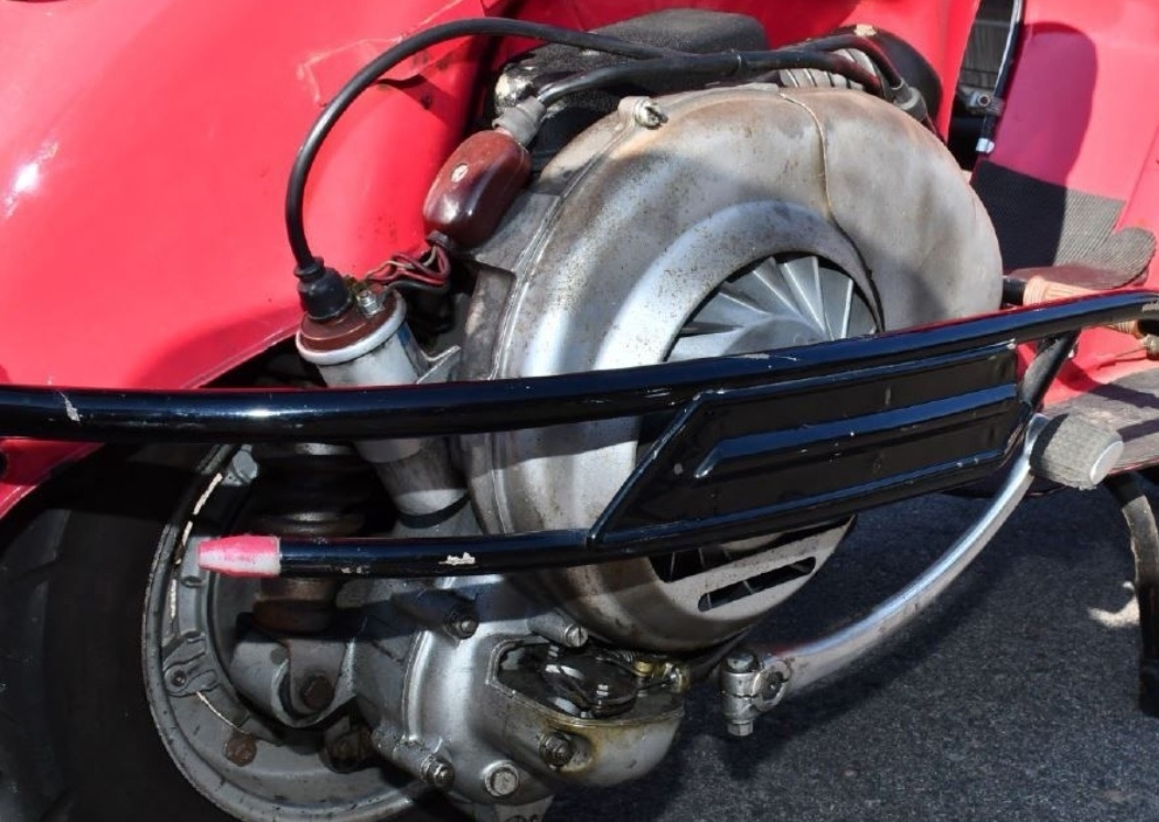

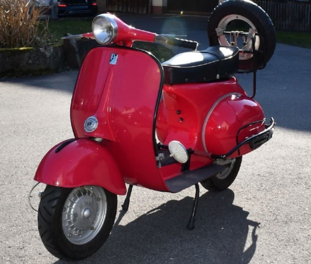

    Habe mir letzte Woche eine Vespa GL150 Vgla1t gekauft.
    Habe jetzt die ein oder andere Frage.
    Wie bezeichnet man dieses Model genau? Habe gelesen man nennt sie auch T4?
    Sie hat 10Zoll Räder und eine 6 stelligen code im Fahrzeugschein.
    BJ 1961

    Die kupplung rutscht nicht.
    Der kickstarter kickt nicht an. Ich werde die kupplung mal aushängen und nach der Ritzel samt der Anschläge schauen bzw erneuern

    Nein ich Weiss nicht was zutun ist lieber Volker. Kläre mich bitte auf. Habe das kuoplungsseil unten ausgehangen. Jedoch mach wie vor ohne Veränderung. Ich trete zwar nicht ins leere, jedoch sieht man am lufterrad wie der kicker durch rutscht

    Aber wenn man (natürlich mit eingehangenem Kupplungszug) anschiebt, kann man normal fahren und schalten, korrekt? Dann würde ich vorsichtig auf ein verschlissenes Kickstarterritzel tippen
  • LeLiBel
    • September 5, 2022 at 16:35
    Ja ich kann normal fahren und schalten.

    Dann spricht es wohl tatsächlich für ein verschlissenes Kickstarterritzel

    Da kommste nicht drumherum den Motor zu spalten um das zu wechseln....

    Herzlich willkommen... ja Motor spalten und bitte gleich wenn offen diverse Teile prüfen bzw. auswechseln.
