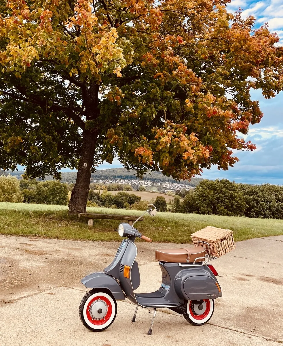

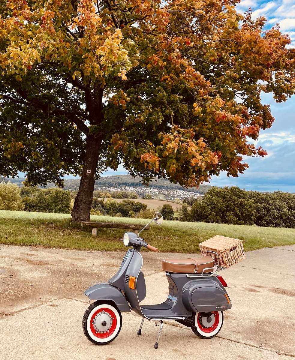

    Nachdem die Inkontinenz nun behoben ist, sind jetzt auch die Weisswandreifen draufgekommen.
    Jetzt ist sie fertig.
