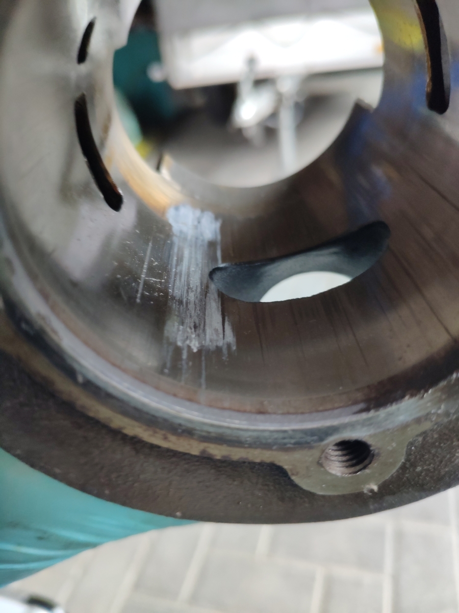

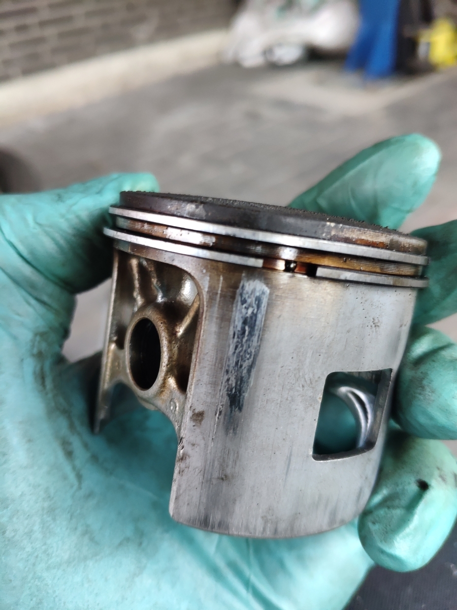

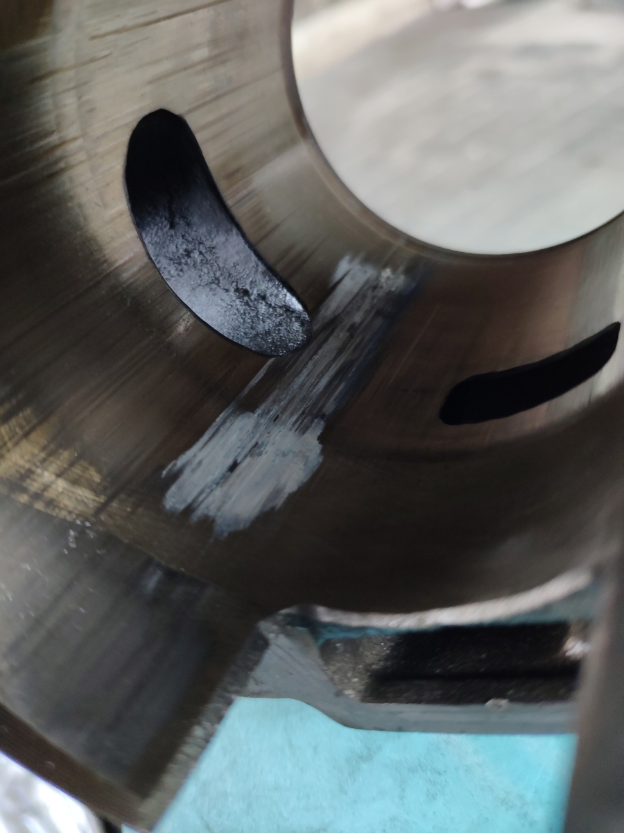

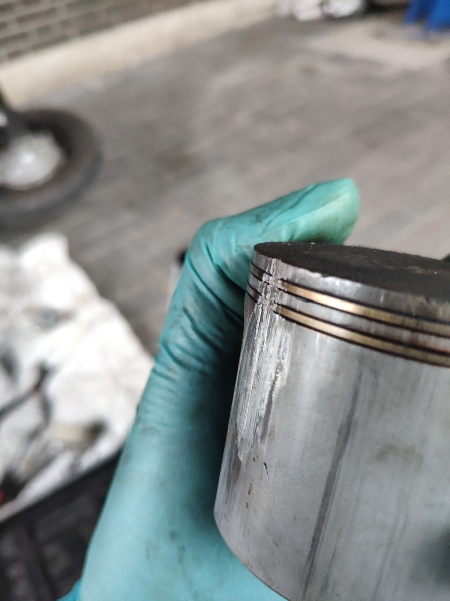

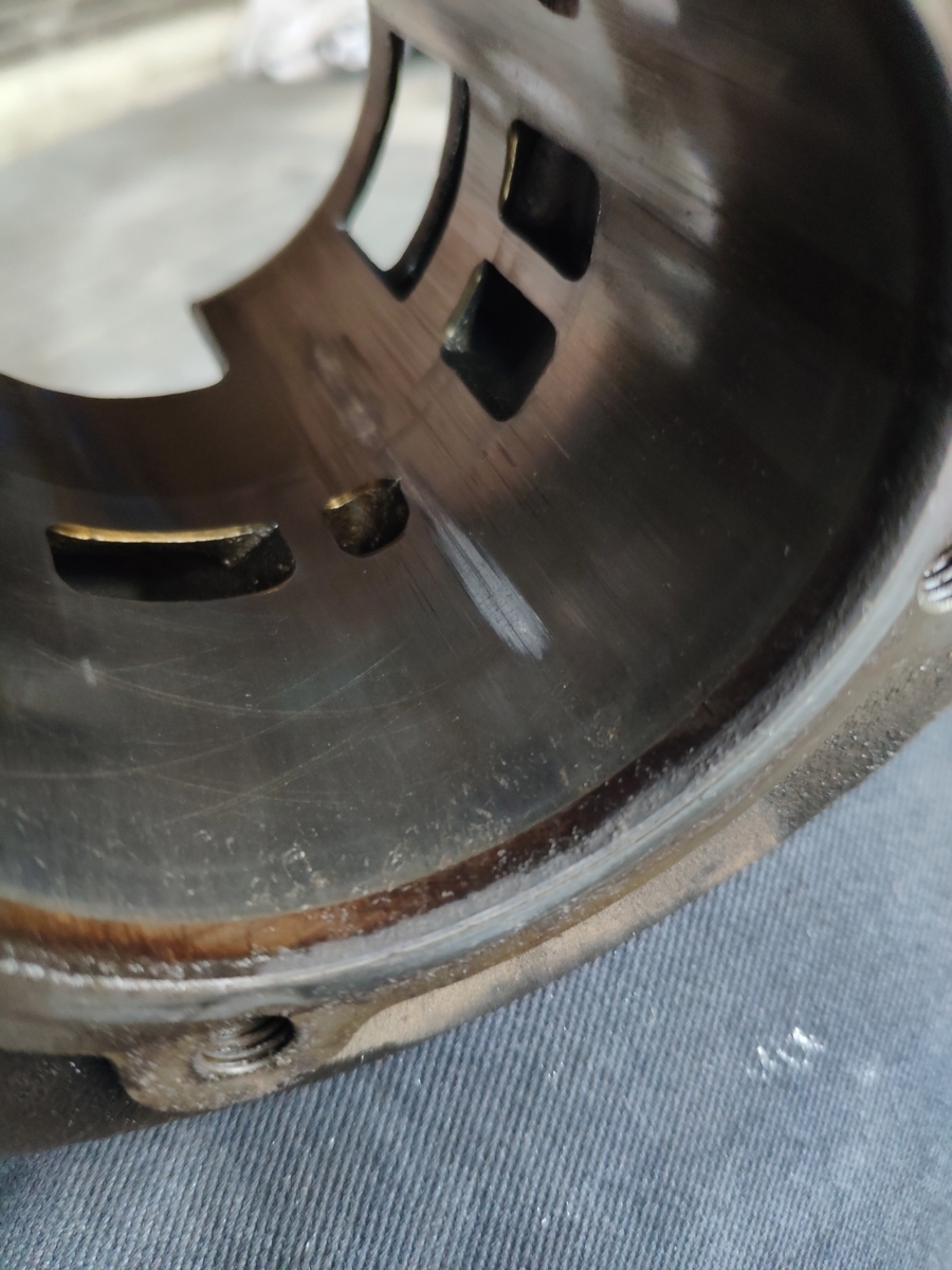

    Könnt ihr mir sagen, ob der Zylinder noch OK ist? Muss der gehohnt werden oder lohnt es sich hier gar nicht?
    Der Kolben ist definitiv hinüber. Oder?
    Es handelt sich um einen Polini 112ccm.
    Ich fahre jetzt seit ca 2 Jahren den Zylinder aber gestern habe ich nach ca 30km Fahrt einen Klemmer gehabt.
    Dauervollgas auf Landstraße (ca. 10min) während der Rückfahrt.
    Danke und schöne Grüße,
    Cv

    wie tief sind den die Riefen im Zylinder ? sieht man auf dem Bild nicht richtig.

    Den Bildern nach würde ich sagen, da ist beides hin.
    Wenn du dir einen neuen Satz kaufst, finde vor dem Einbau die Ursache dieses Klemmers heraus.

    Die Riefen sind gefühlt nicht sonderlich tief. Gemessen habe ich es nicht. Definitiv weniger als 1mm.
    Bzgl. der Ursache stehe ich ein wenig auf dem Schlauch. Ich fahre den Zylinder seit 2 Jahren.
    Dieses Jahr bin ich bis zum Klemmer 400km gefahren.
    Am Tag als der Klemmer passiert ist, bin ich zum ersten Mal 10min durchgehend Vollgas gefahren (ca. 65 km/h).
    Normalerweise tucker ich entspannt 40-50km/h durch die Dörfer.
    Danke für die Rückmeldungen und einen schönen Abend.
    Cv.
