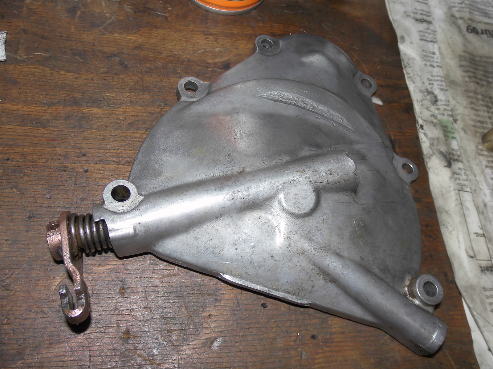

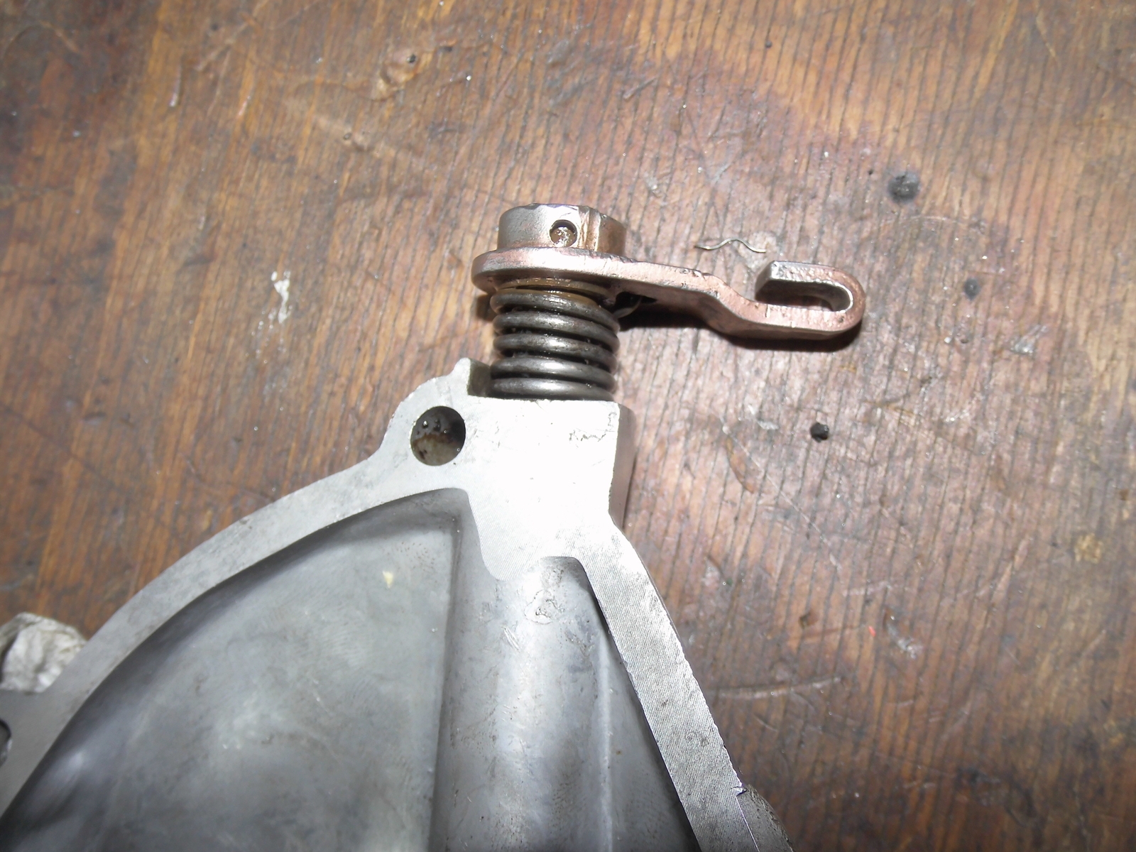

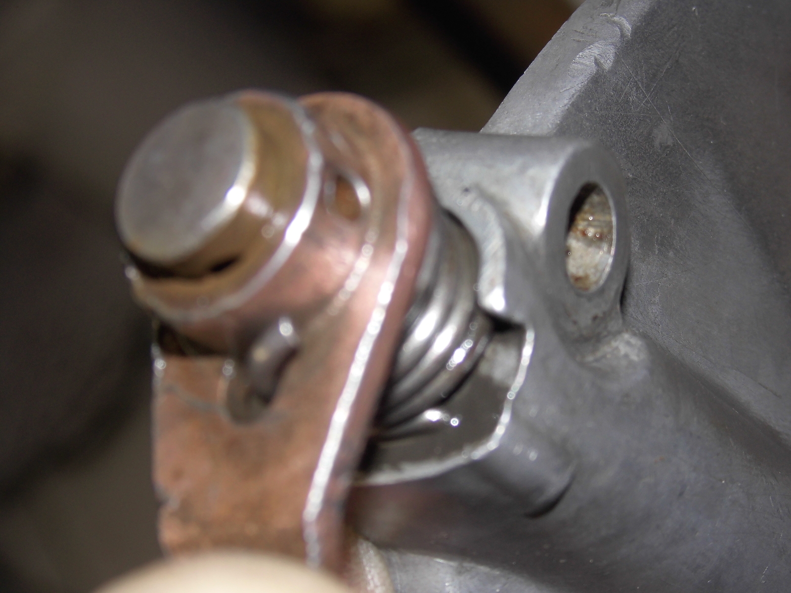

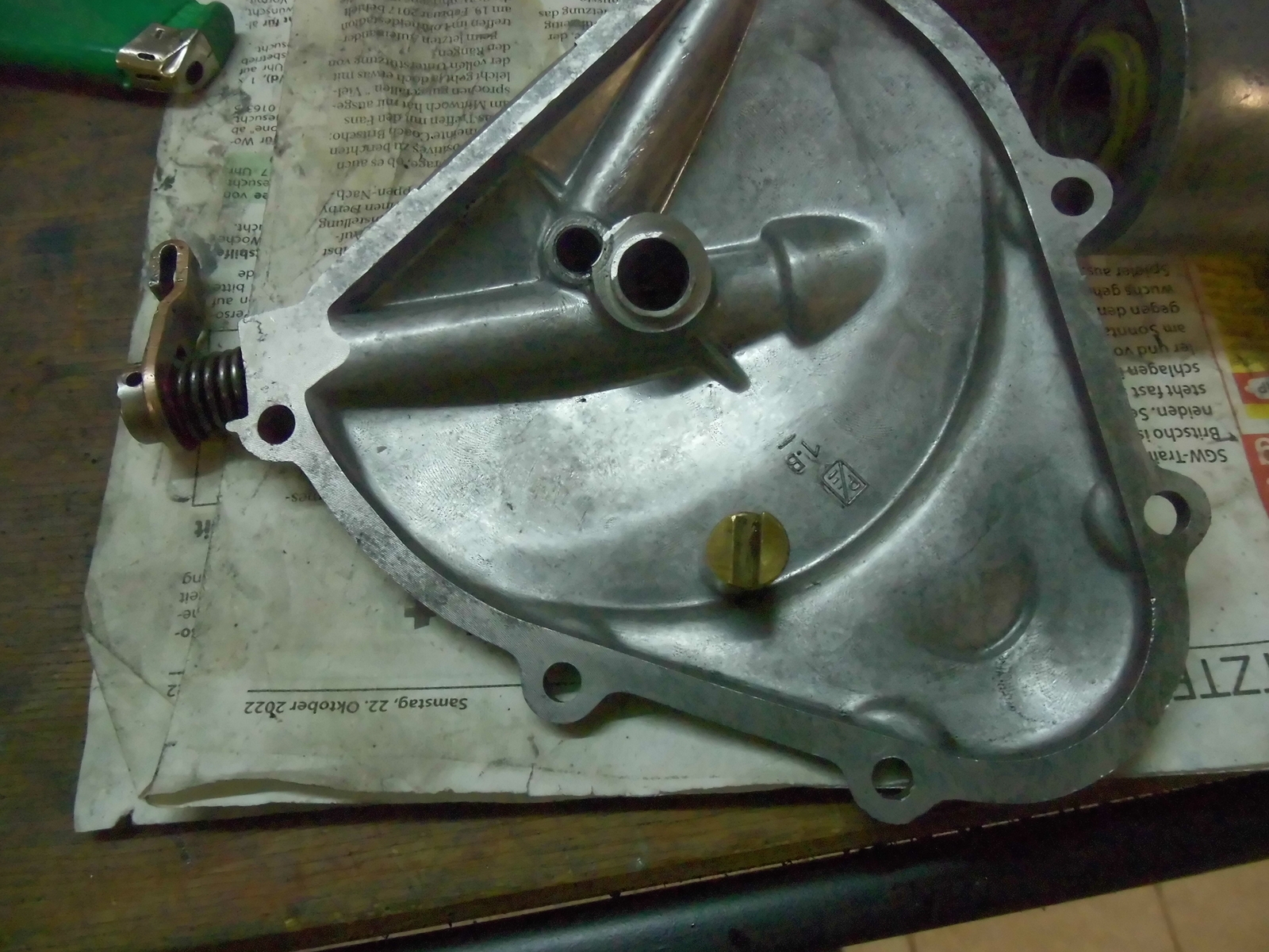

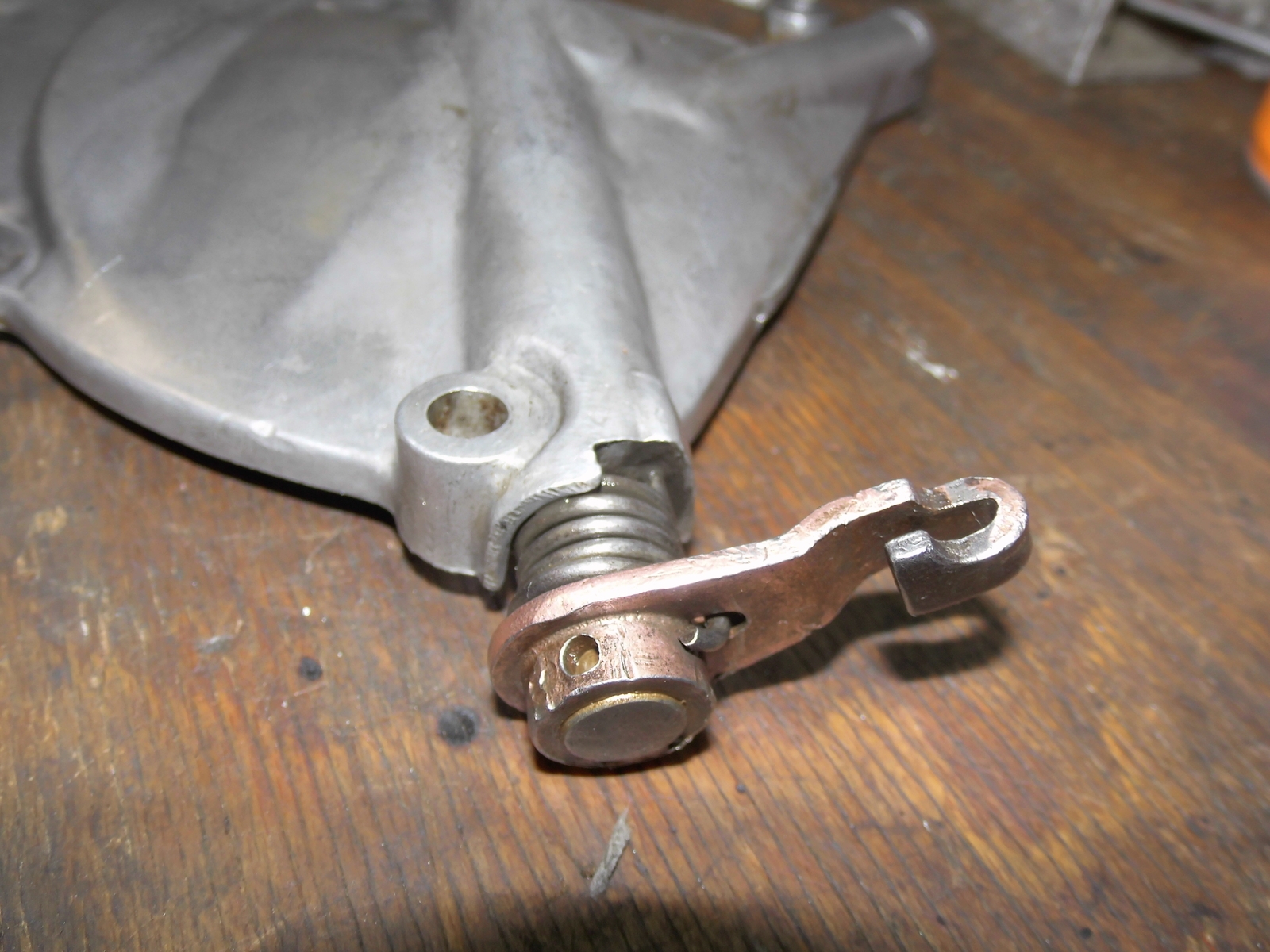

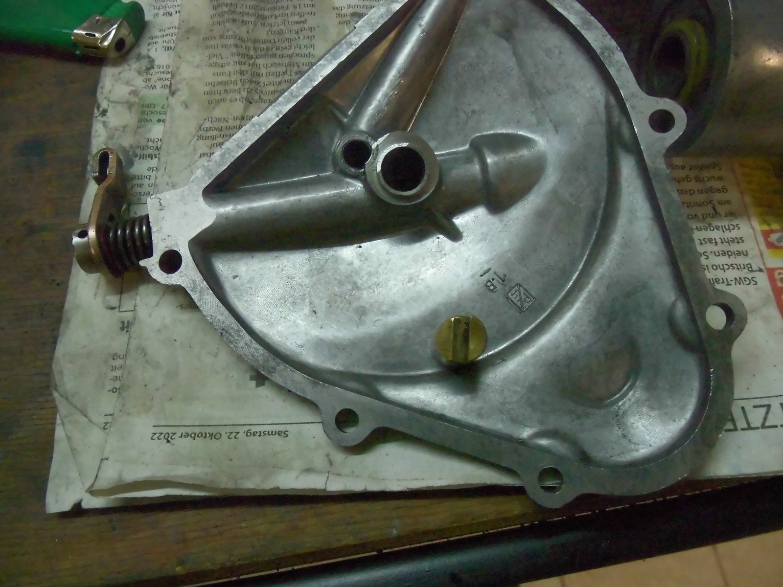

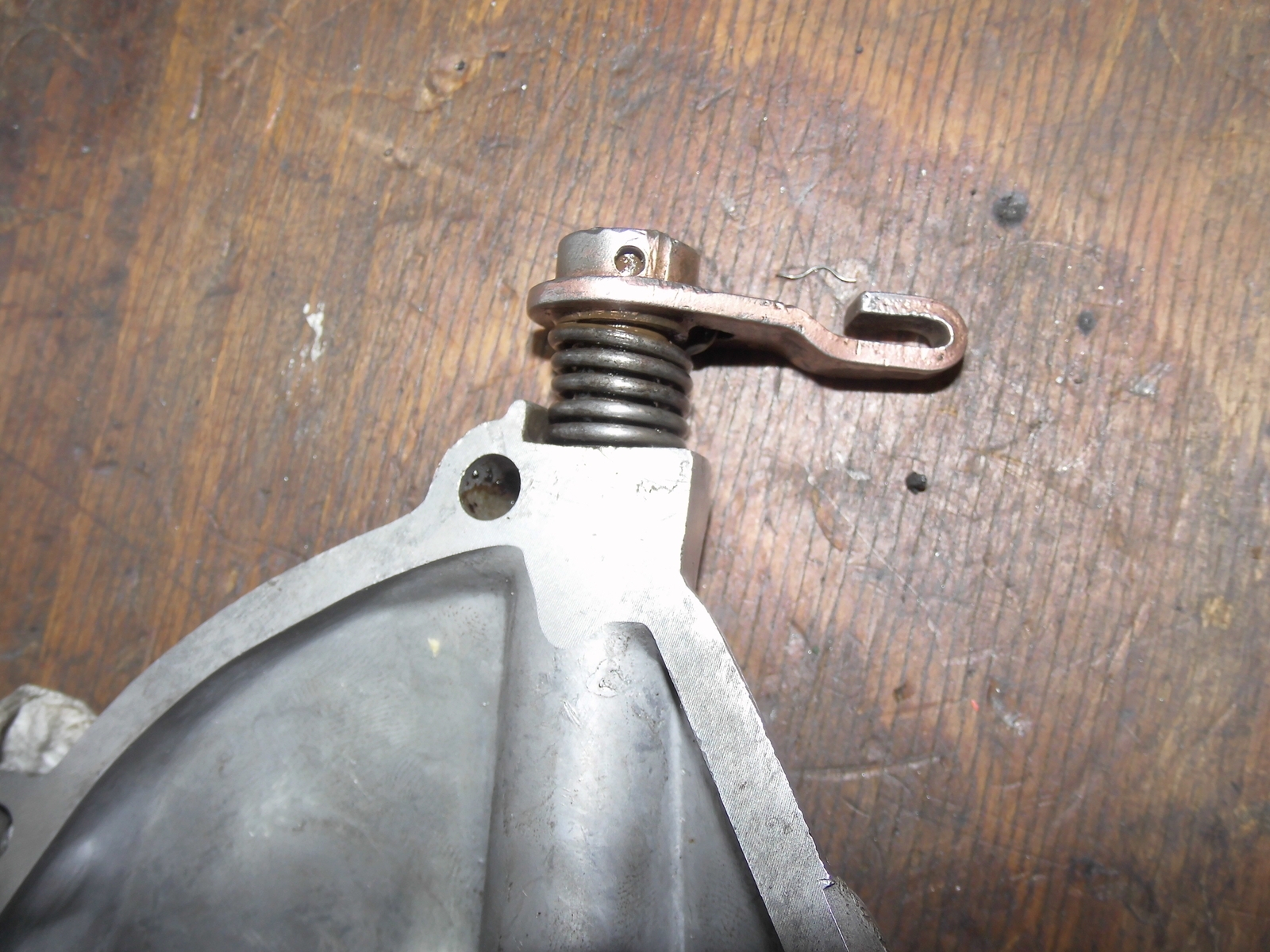

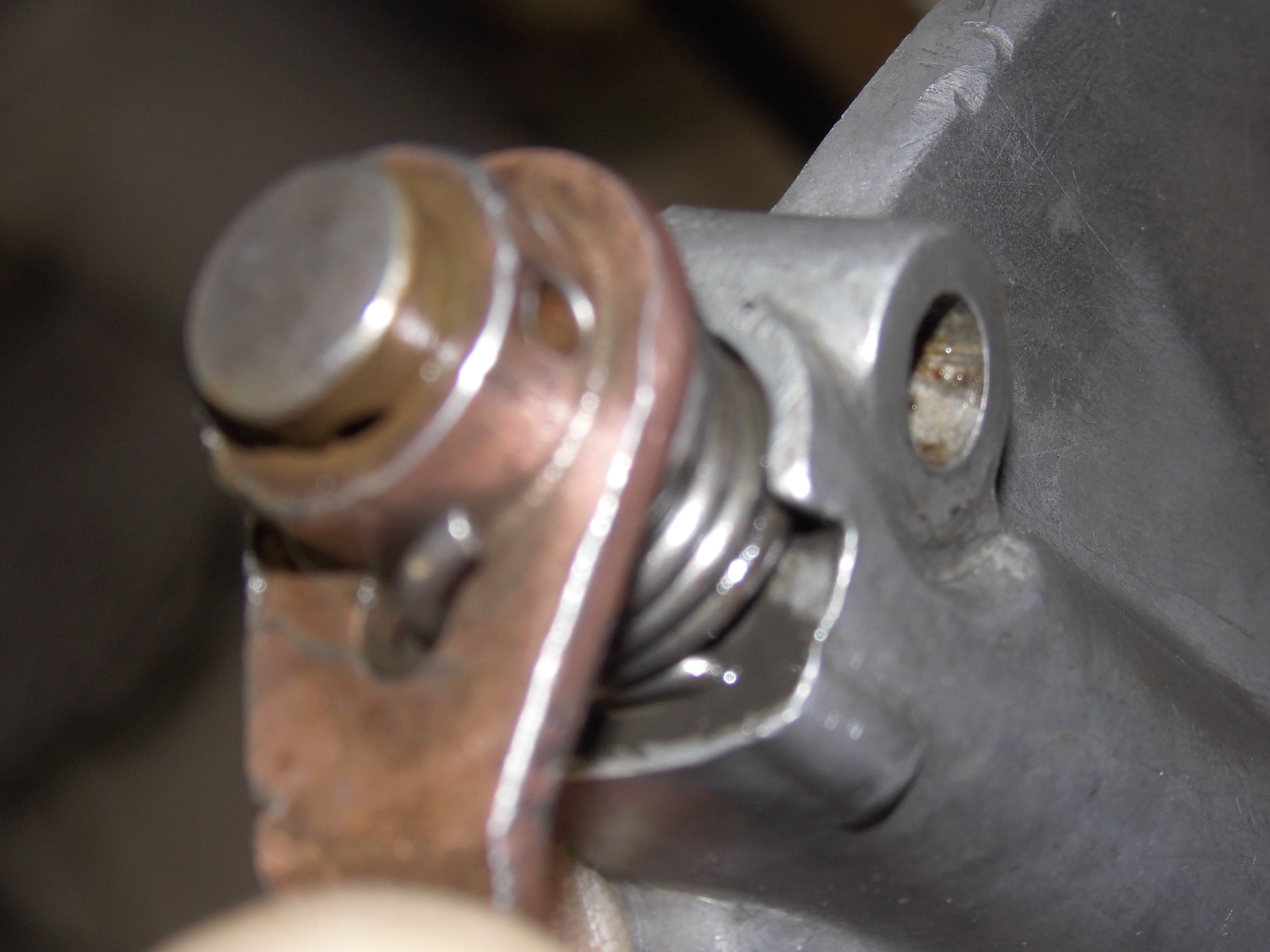

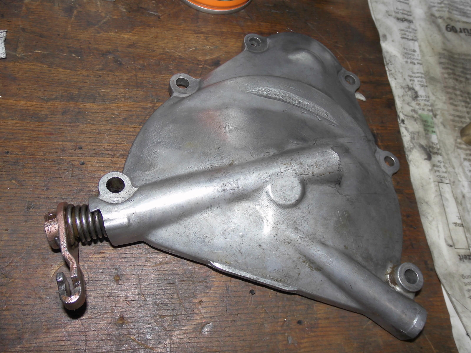

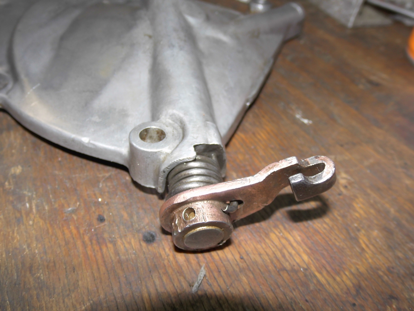

    Hallo an Alle.
    Vespa Smallframe: V 50/N Bj. 1964, V5A1T, Motor: V5A1M
    Beim zerlegen des Kupplingsdeckels (Ausbau der Kupplungswelle), bin ich leider an meine Grenzen gekommen.
    Der Druckpilz ist entfernt, der Sicherungsstift Hebel/Welle ist entfernt.
    Selbst der Hebel läßt sich auf der Welle frei, in jede Richtung drehen. Nur eben leider nicht abziehen.
    Die Welle bewegt sich in keine Längsrichtung, sondern läßt sich nur drehen.
    Habe ich da evtl. was übersehen.
    Ich wollte die Welle ausbauen, da ich annehme, daß die Welle mit einen O-Ring abgedichtet ist. Diesen O-Ring der Kupplungswelle im Deckel wollte ich erneuern.
    Vielleicht hat jemand ne Lösung parat.
    Vielen Dank im Voraus

    • November 23, 2022 at 21:16
    Schau mal hier:
    Motor > O-Ring Kupplungsdeckel | CLASSIC VESPA GARAGE
    Kompetente Infos zu Motor > O-Ring Kupplungsdeckel von den Spezialisten für Classic Vespas!
    www.vespa-50.de
    Da solltest Du eine passende Anleitung finden.

    Danke für die Hilfe.
    Ich habe noch die alte Ausführung.
    Der Stift und die Abdeckkappe habe ich entfernt.
    Dann muß nach diesen Bildern der Hebel wohl so abgehen. Ich war mir bisher nur nicht zu 100% sicher ob nicht doch wo ein versteckter Hacken ist.
    Aber dann werde ich wohl das etwas fester betrachten müssen.

    Den Hebel würde ich bei Weigerung mit einem Abzieher entfernen. Nach der Anleitung sollte dann die Welle einfach in Richtung Gummistopen rausgehen.

    • November 24, 2022 at 21:55
    Schau mal im Lexikon, da hab ich dein Problem mit Fotos und Anleitung gelöst. Bei Problemen kannst du mich kontaktieren

    Ok Danke für die Tipps bisher. Es hat sich alles mit Geduld zerlegen lassen.

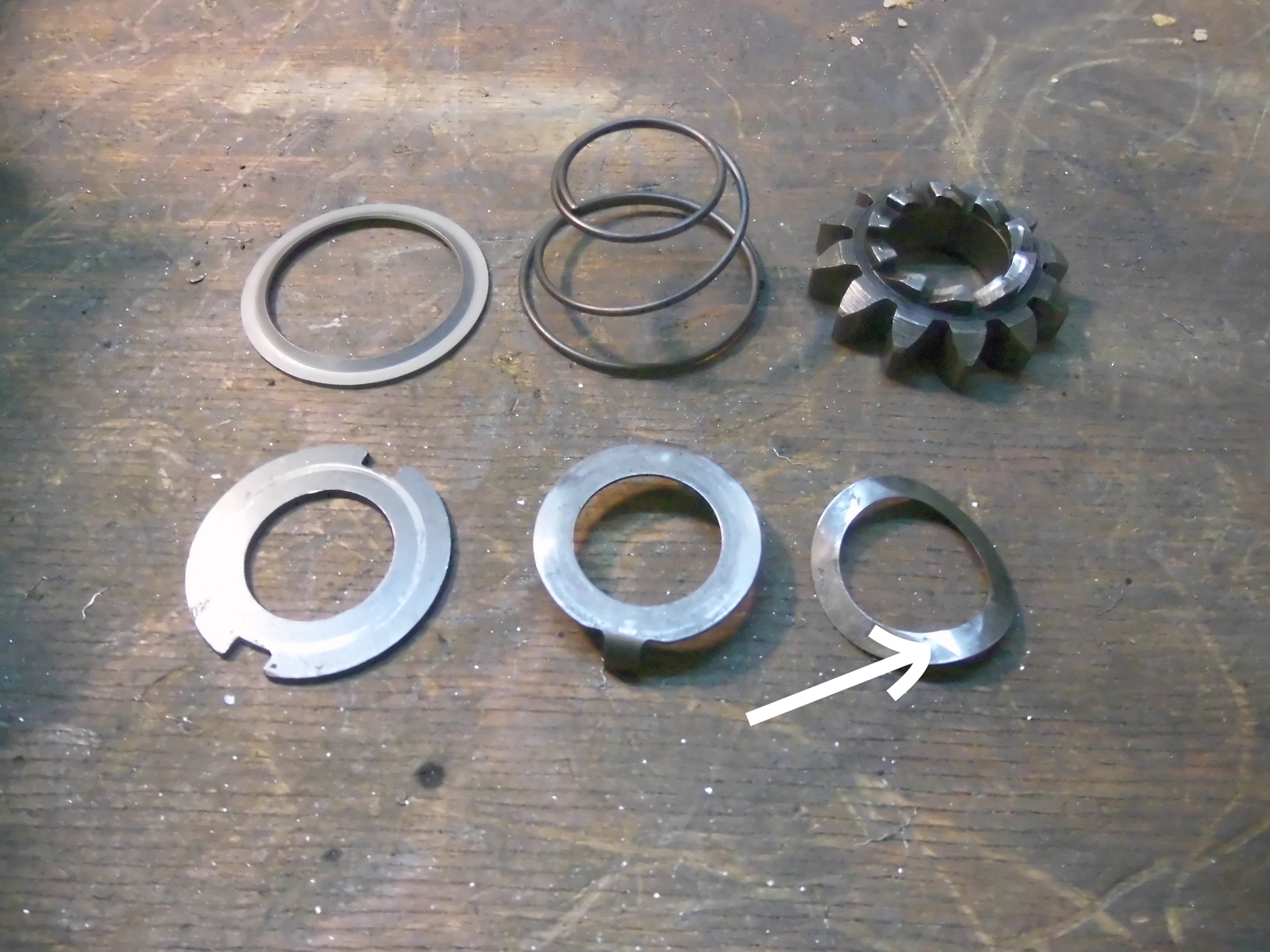

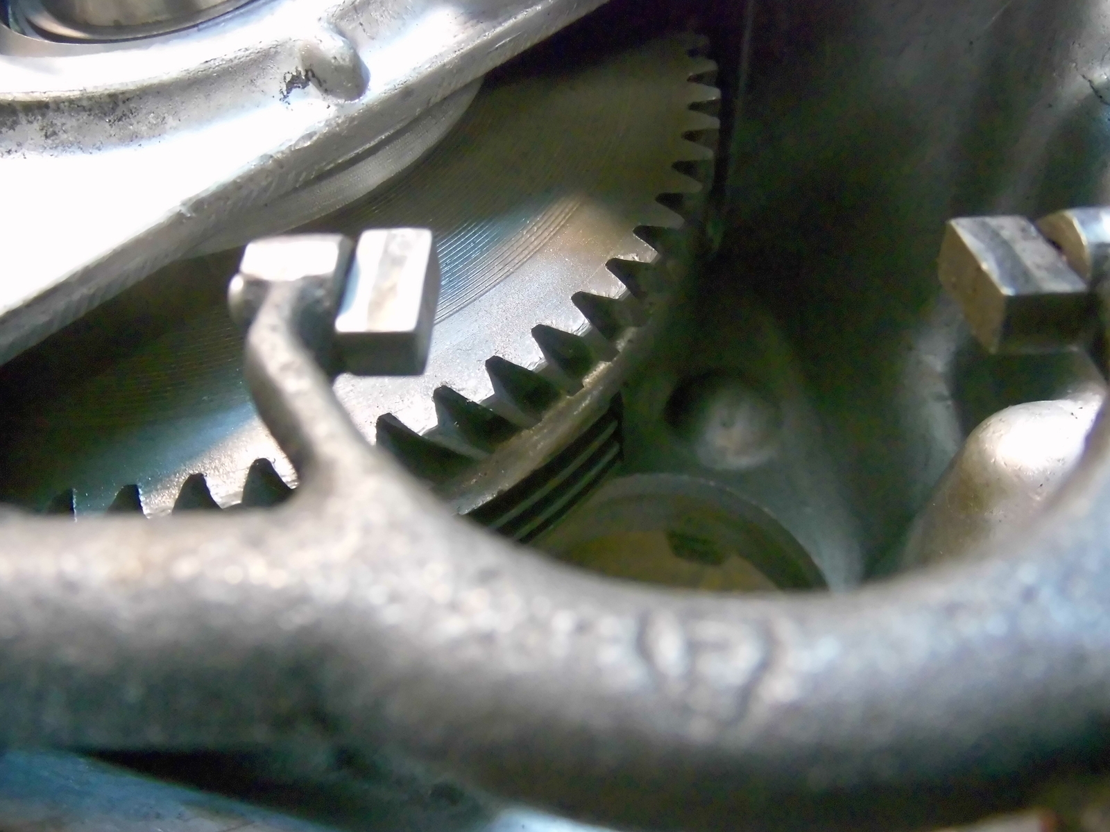

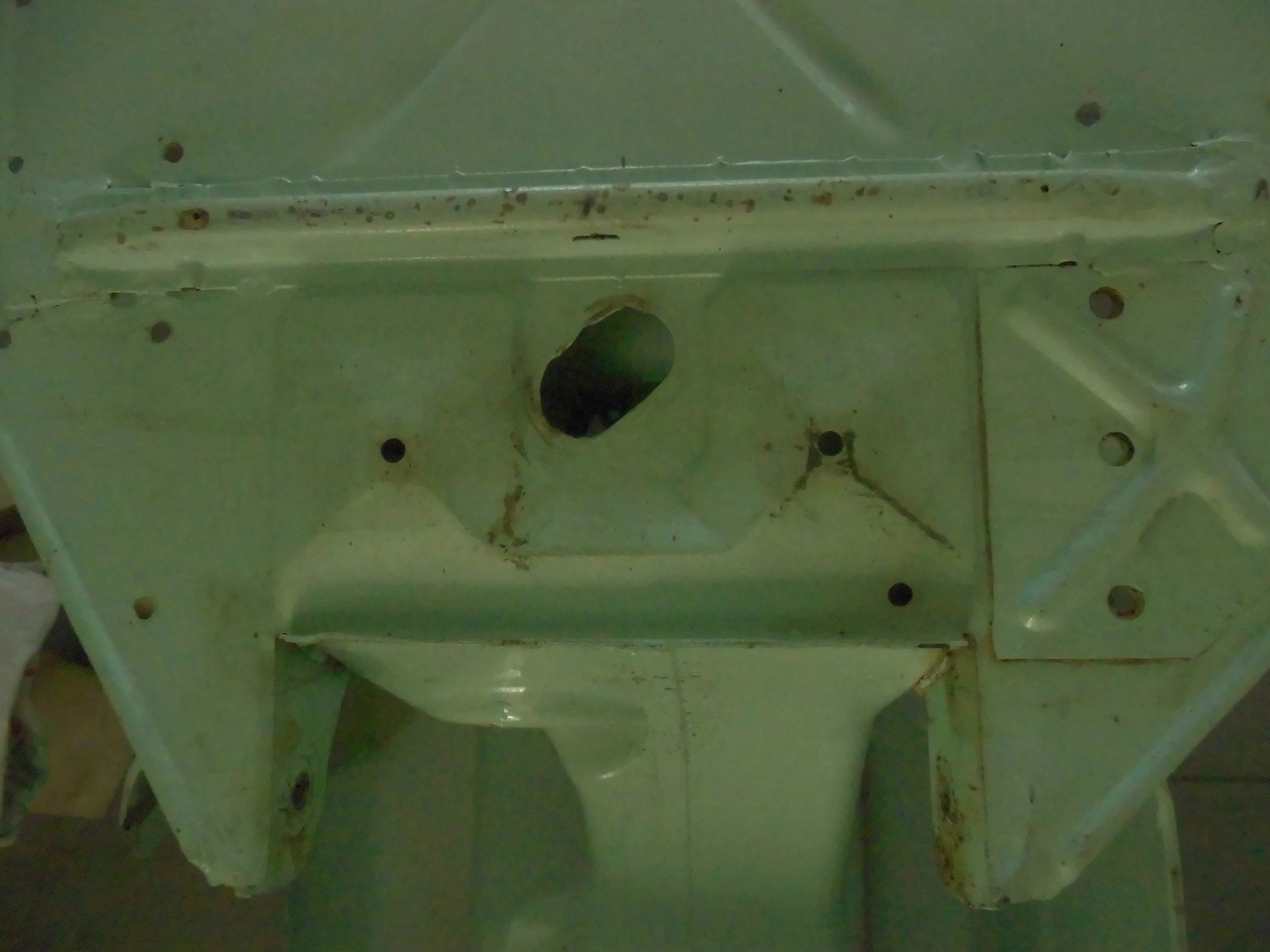

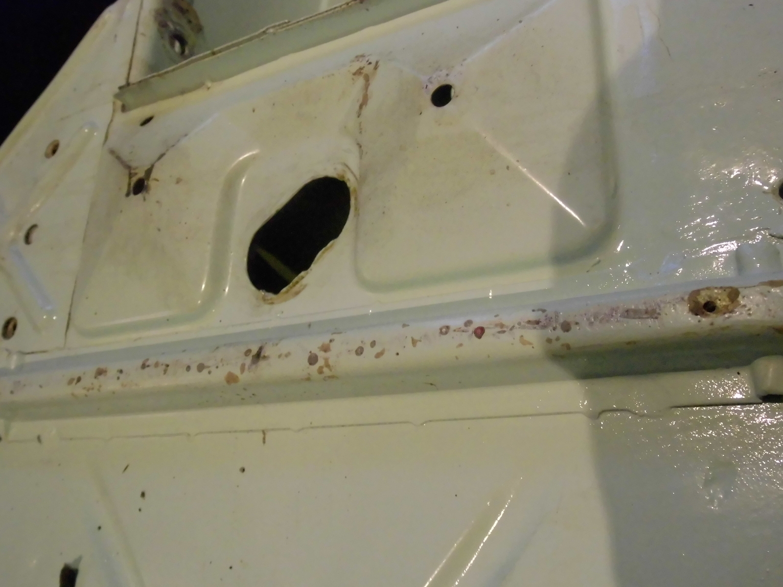

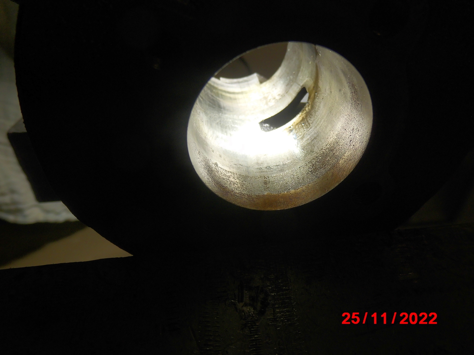

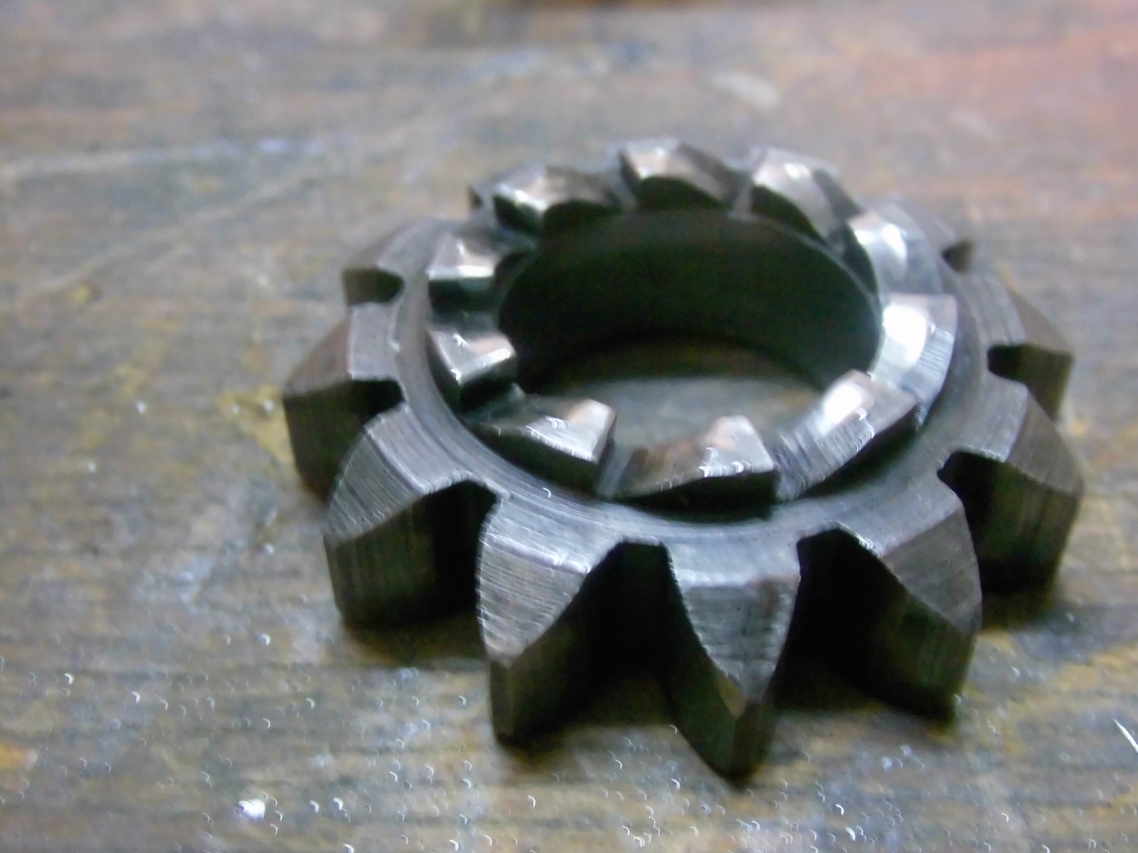

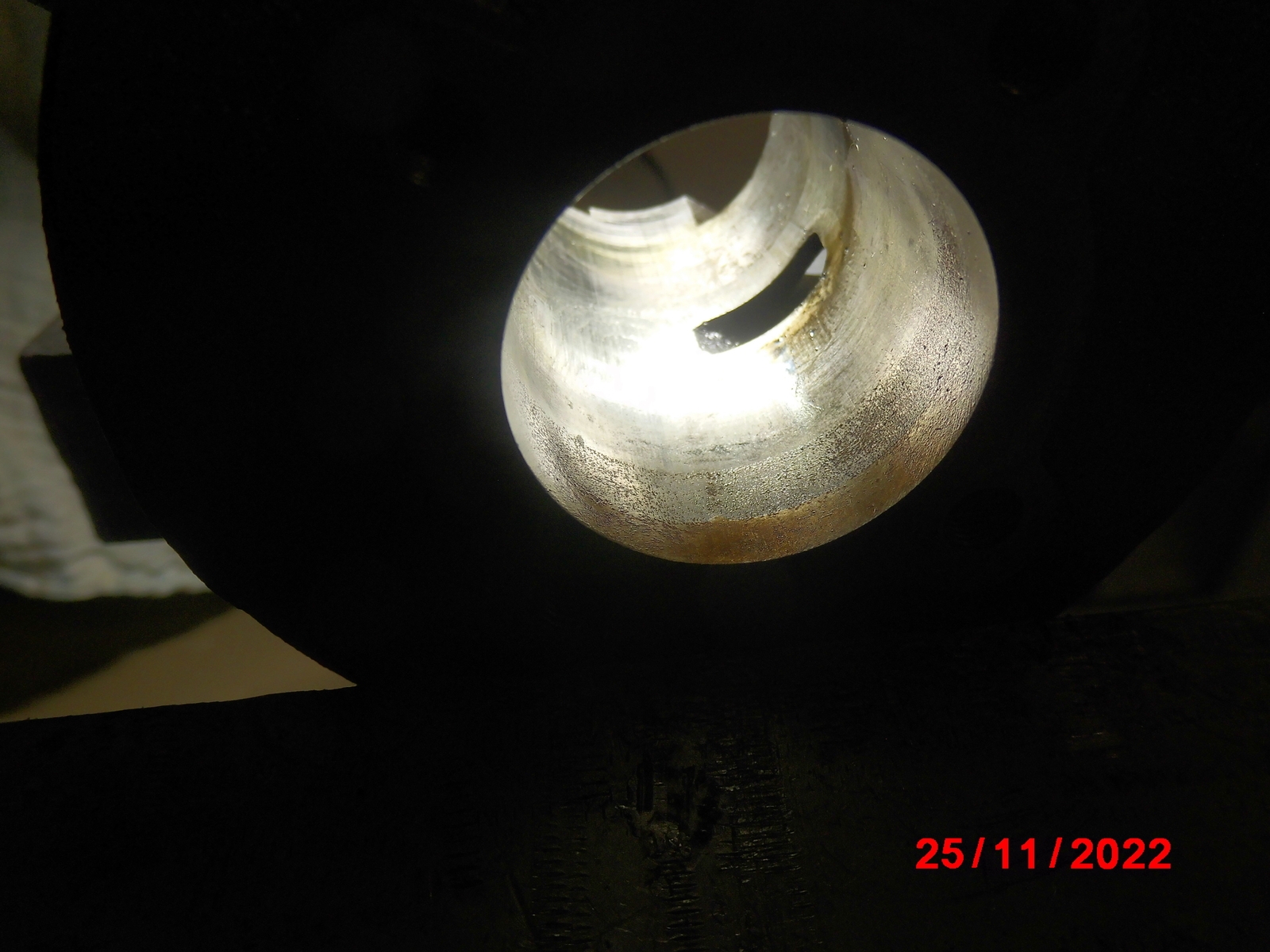

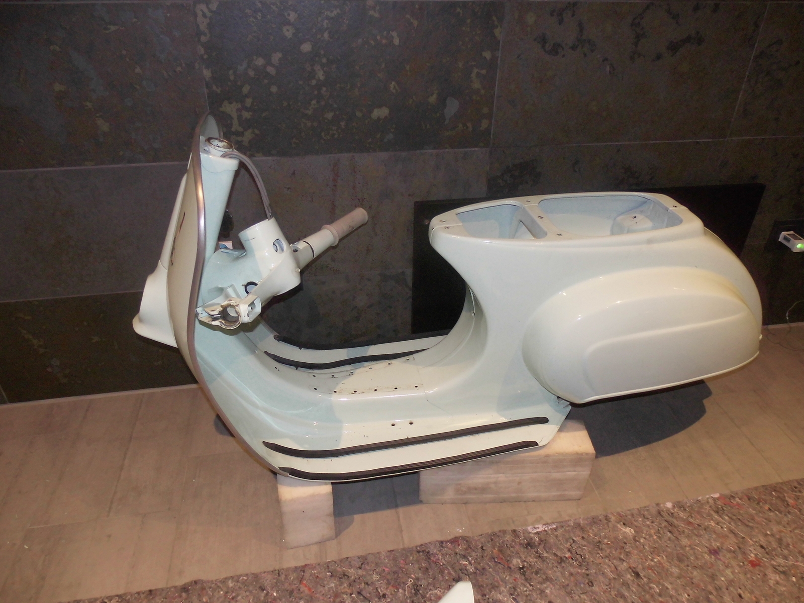

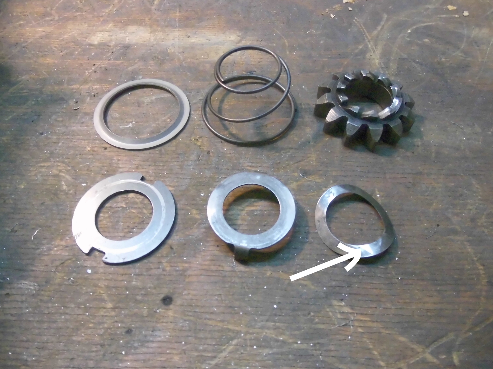

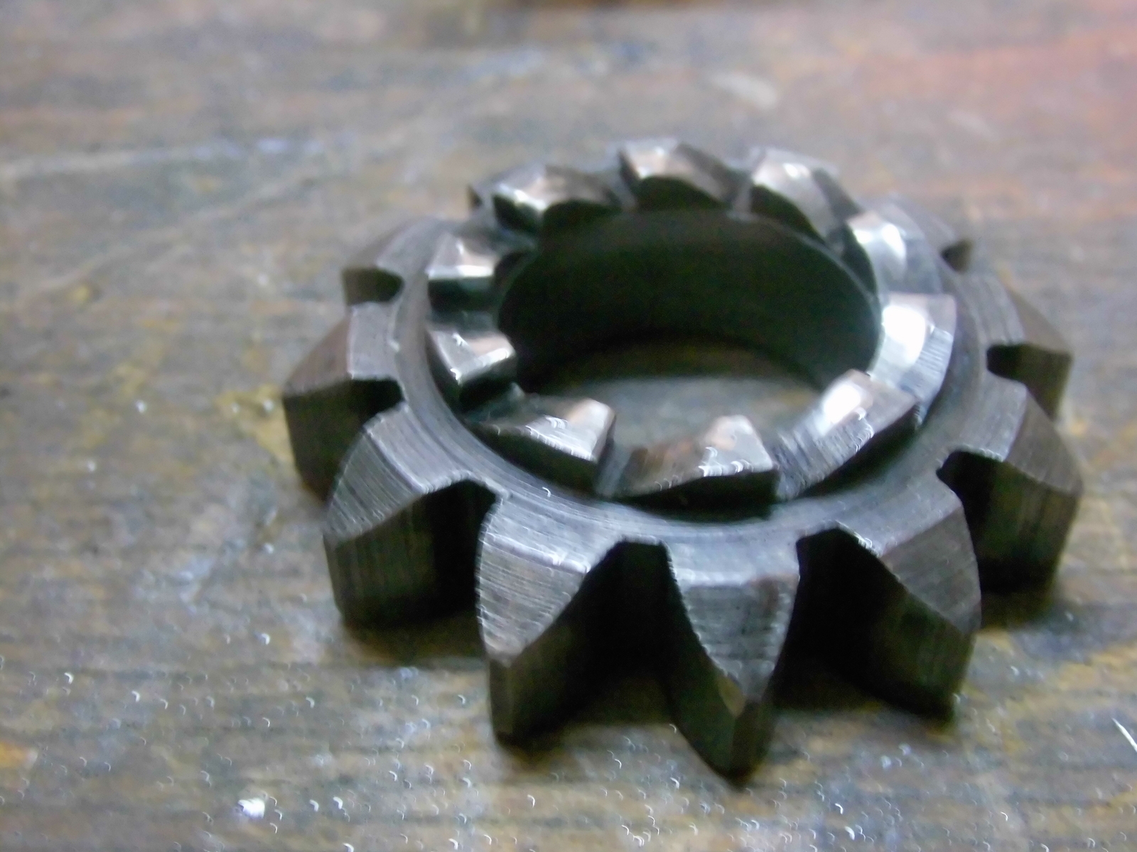

    Wie gesagt. Die Laufleistung ist nicht bekannt. Hat jemand aus der Gemeinde evtl. eine Vermutung welche KM-Laufleistung nach den Abnutzungsspuren ganz grob ca. unterstellt werden kann.

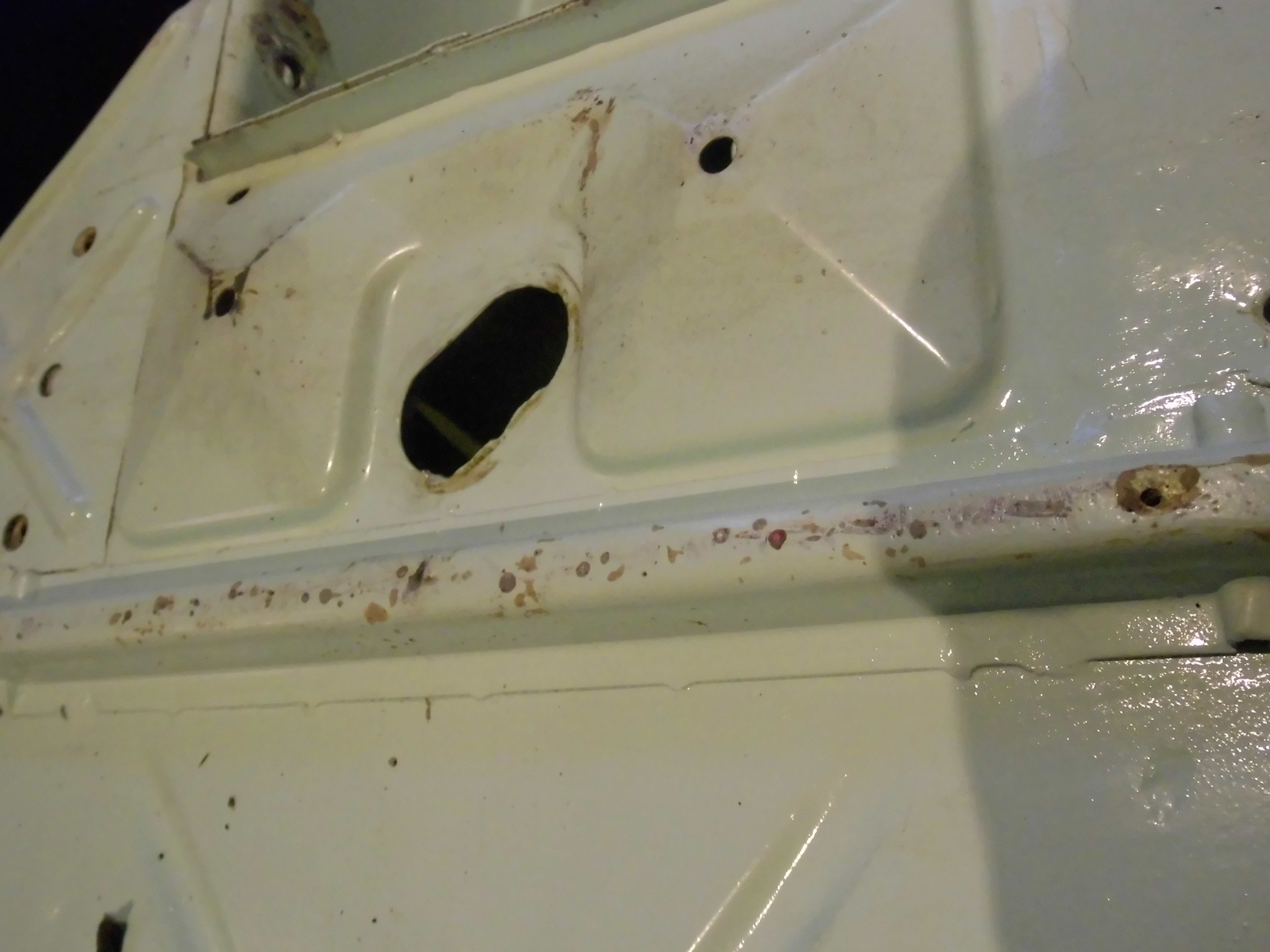

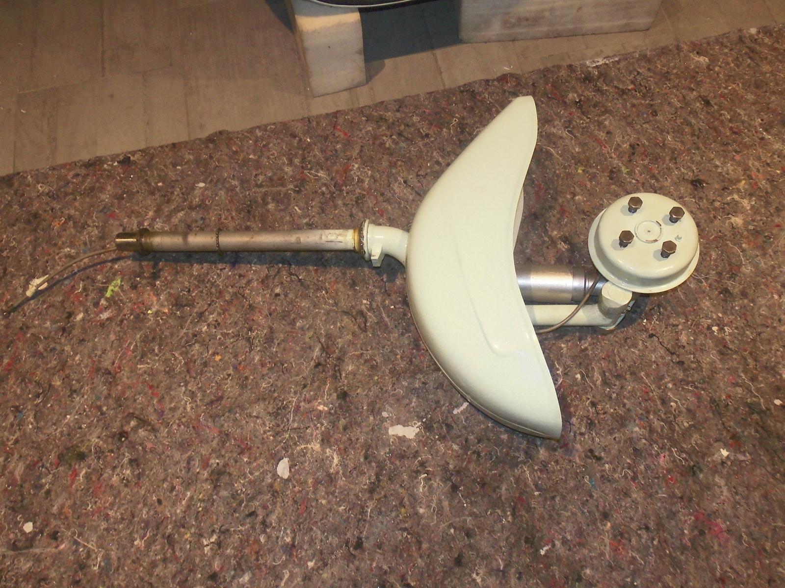

    Zu den Bildern:
    Lauffläche des Zylinders denke ich ist eher schlecht zu beurteilen.
    Ich werde den Zyl. min. honen.
    Abnutzung des Kickstarterritzel am Zahnkranz deutlich zu erkennen.
    Druckfeder des Kickstarterritel an der Erhöhung durchgeschliffen und gebrochen.
    Kupplungsbeläge teilweise mit abgelöstem Belag - denke das ist wohl wegen einer langen Standzeit verklebt und dann abgelöst.
    Also eher eine Beurteilung nach dem Tragbild des Ritzels und der Druckfeder zur Laufleistung.
    Stark eingelaufene Fußbremshebel - Welle. Mind ca. 0,6 mm abgenutzt.

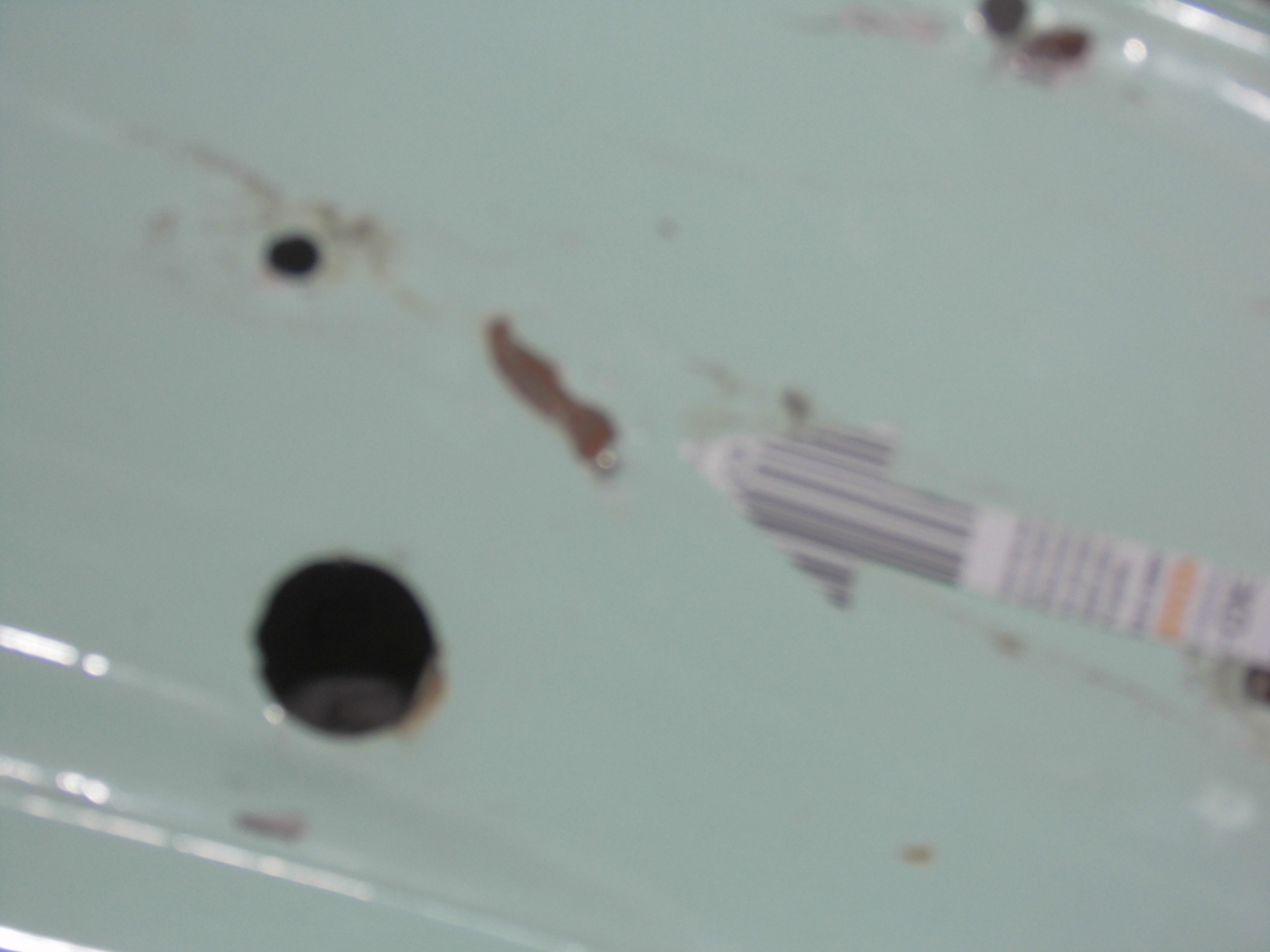

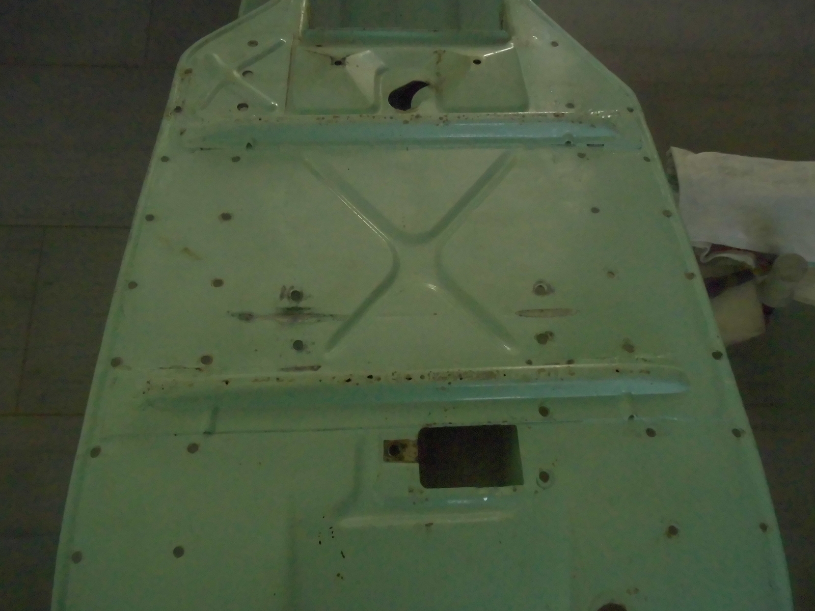

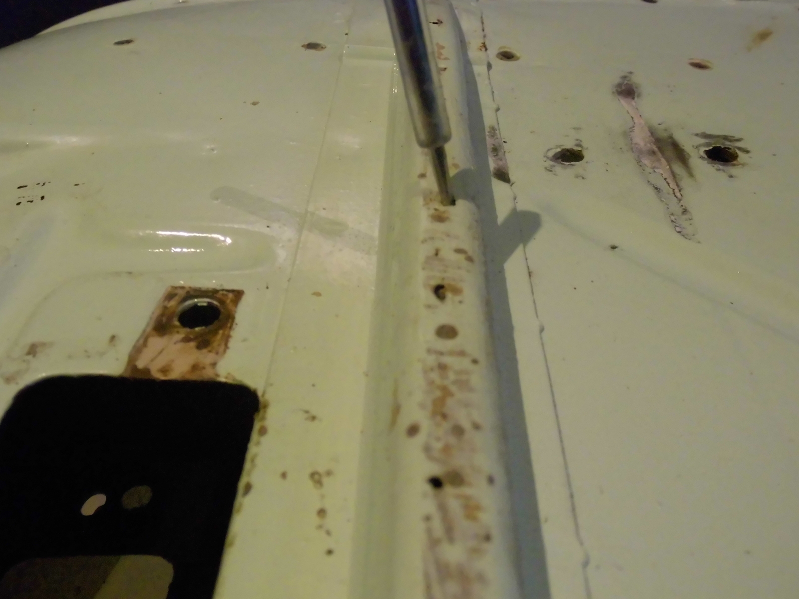

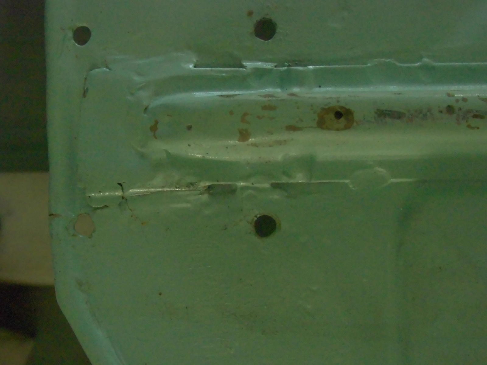

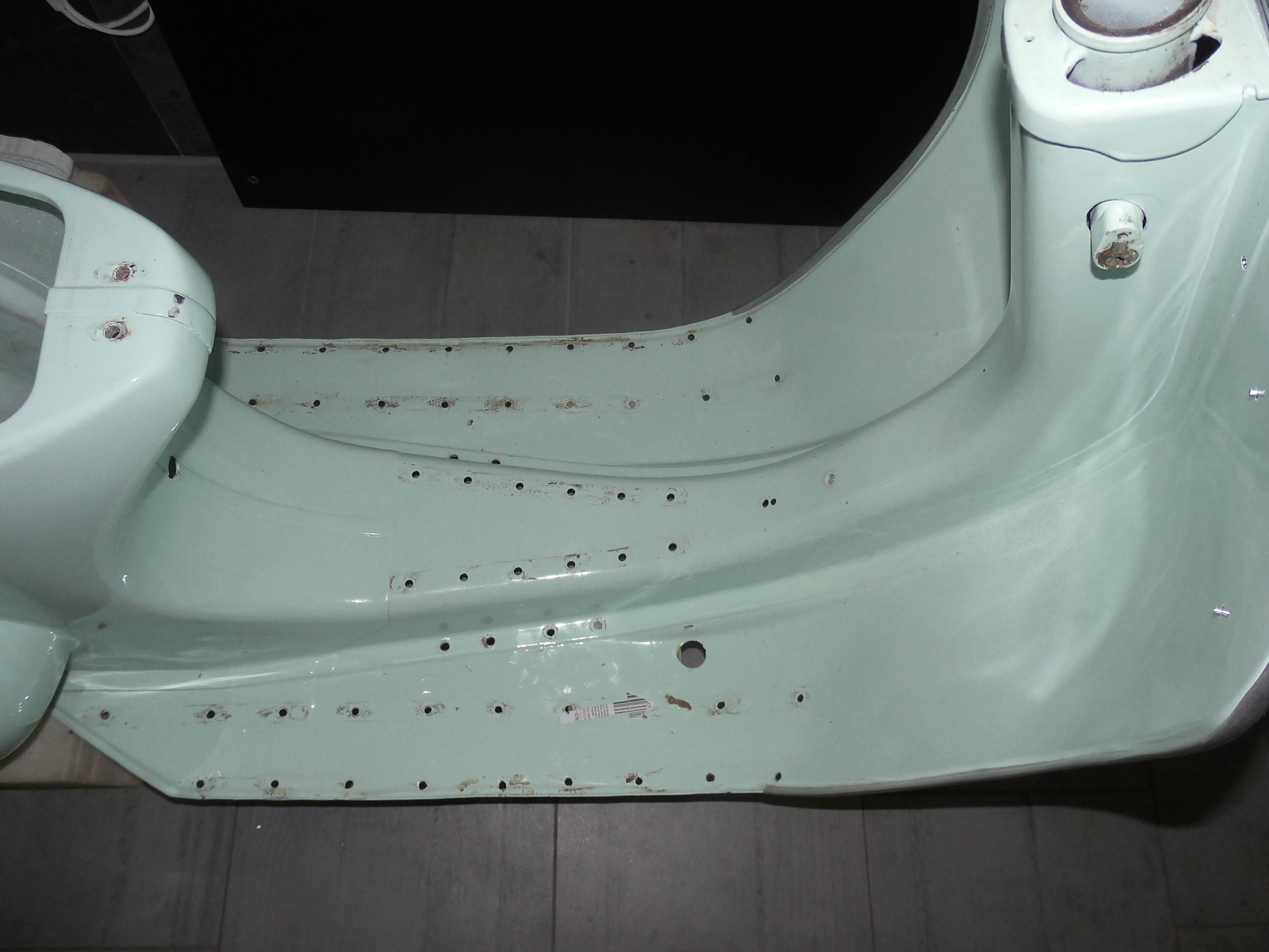

    Beim komplett zerlegen bin ich auf super und schön lackierte Blechteile und Streben (unten) gekommen. Super Lack!!!!! Schön grün ist auch was.

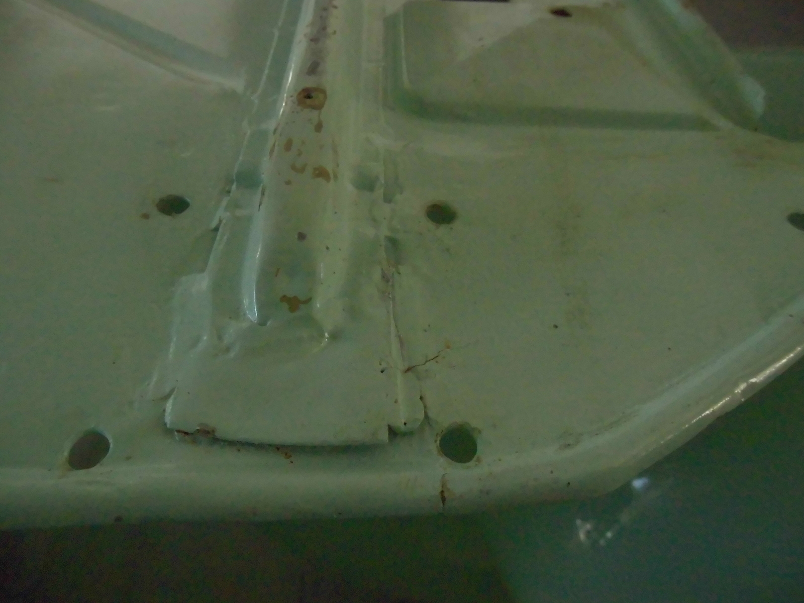

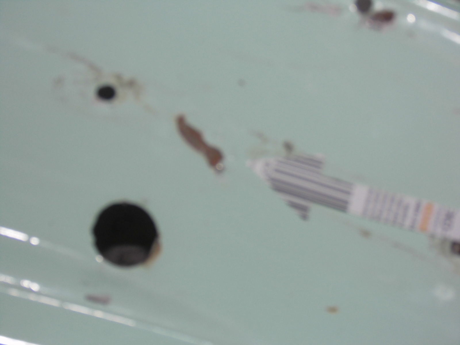

    Nur beim genauen hinsehen sind Rostduchbrüche an den Quersterben unten hervorgekommen.

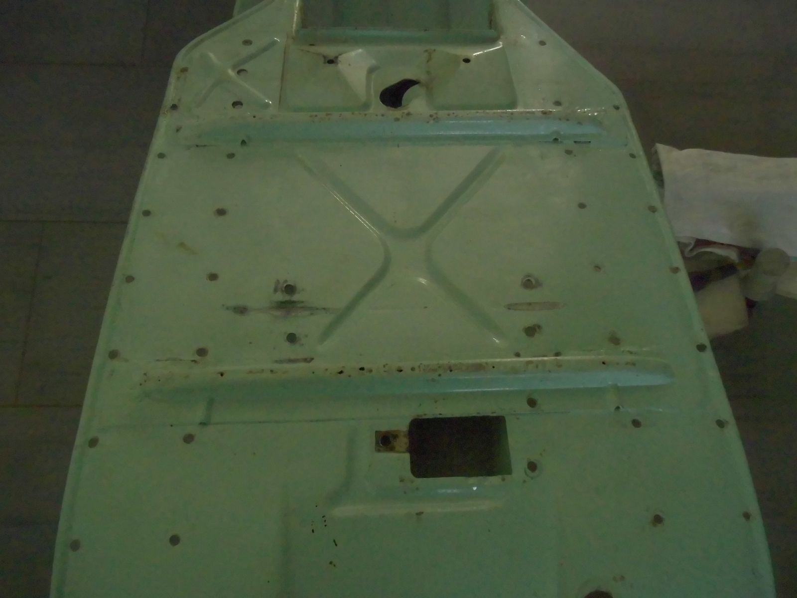

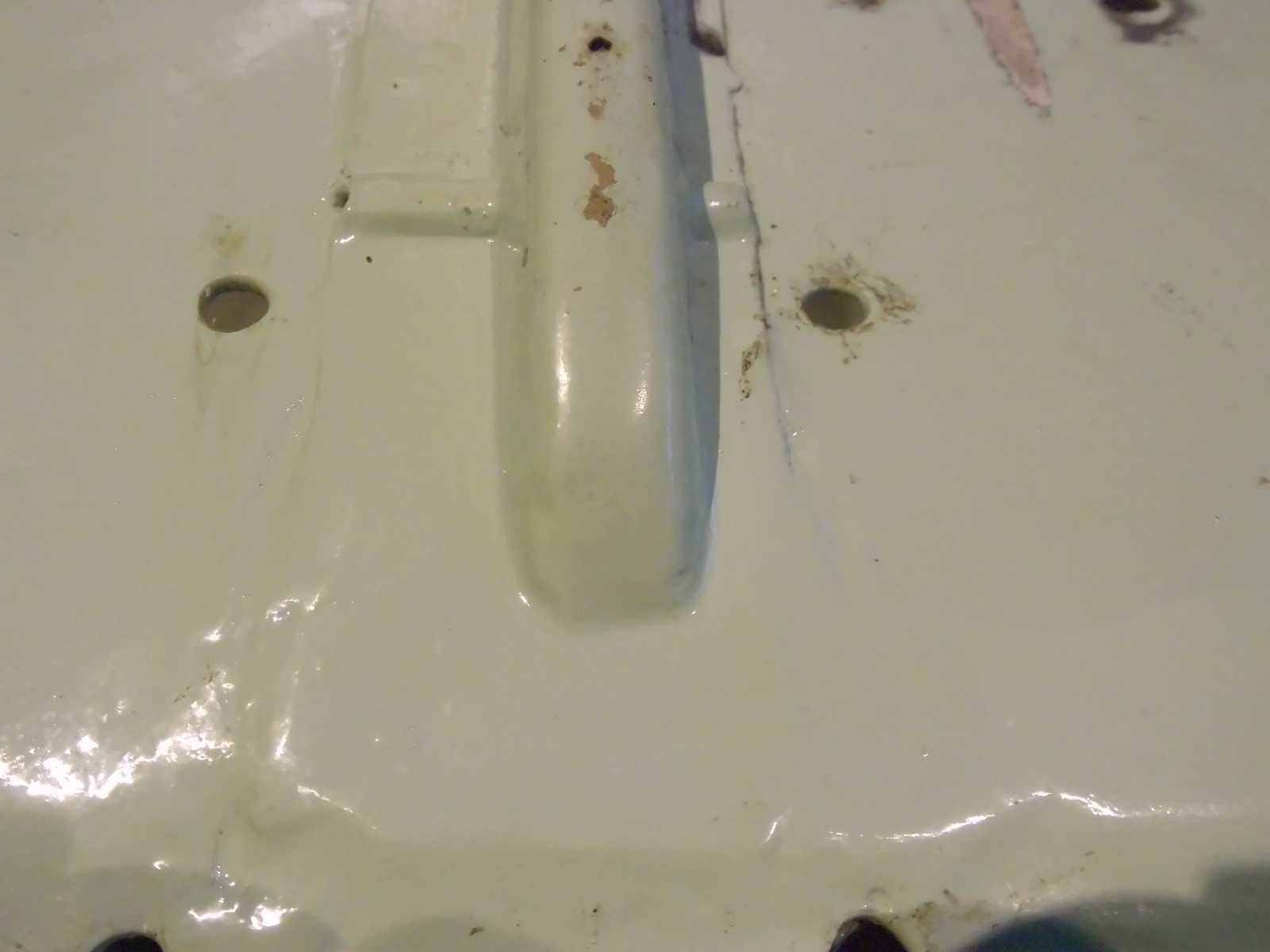

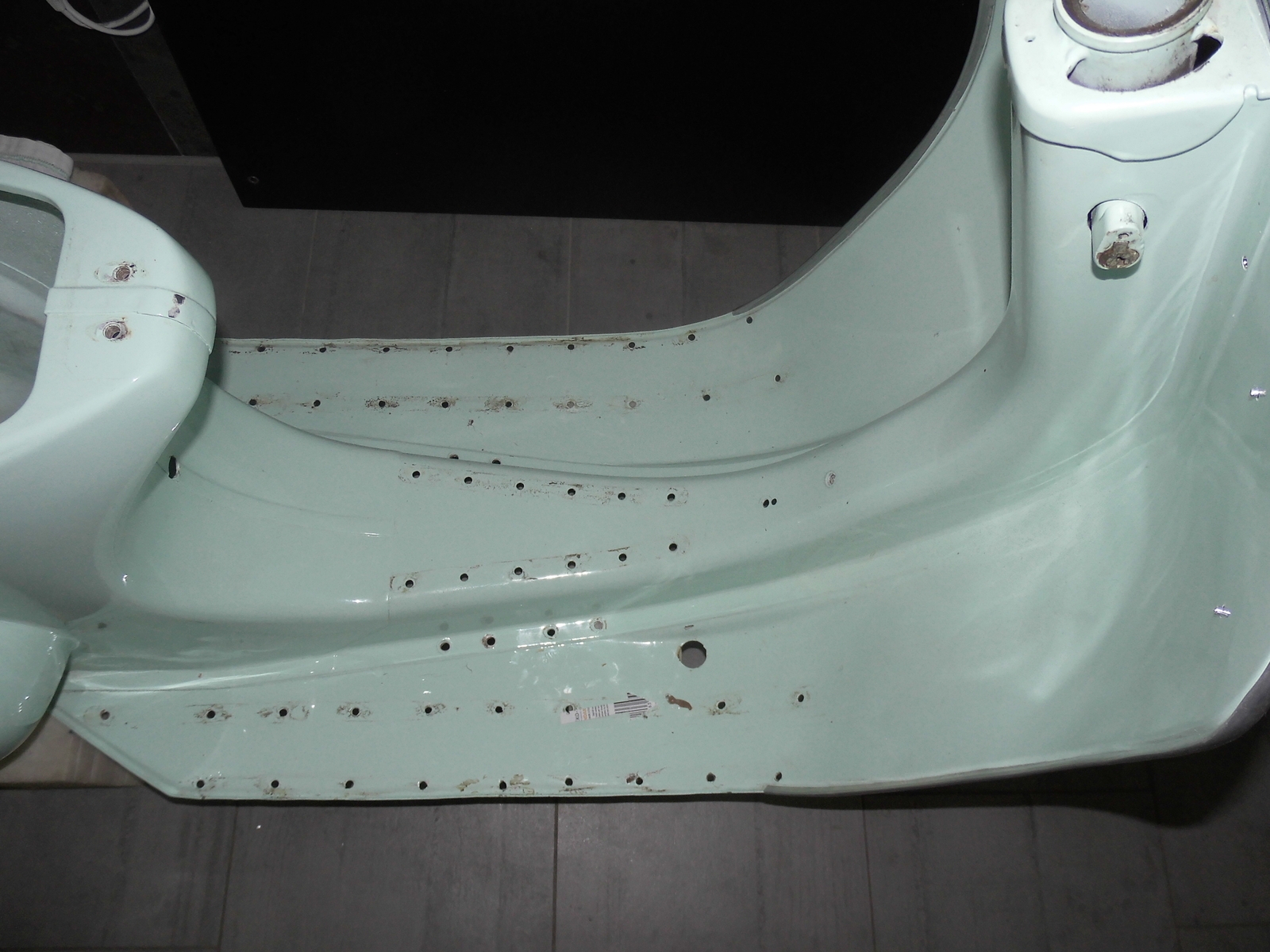

    Meine Frage: ich würde am liebsten einen Teilersatz des gesamten Bodenbleches bis ca. zum Fußhebel Loch vornehmen.
    Auch wegen der sehr welligen seitlichen Bördelkante die mir nicht gefällt und doch erheblichen Spachtelauftrag am gesamten Bodenblech erkennbar ist.
    Bei etwas rumstochern wurde erkennbar, daß hier nur der Rost überspachtelt wurde.
    Es wurde die Karo. zwar gestrahlt. Aber nur da wo noch das Blech gut war. Der Rost wurde belassen, da sonst alles durchgebrochen wäre.
    Ich sage nur, mit Lack verdeckte Pfusch und Murxarbeit in jedem Bereich.
    Selbst bei der Felge wurde ein Stehbolzen durch einen M7 mit 8mm Mutter ersetzt. Aber dann schön lackiert.
    Hat hierzu jemand Erfahrungen welches in Netz angebotene Bodenblech eine gute Passform und Qualität hat und wo am besten der Schnitt erfolgen kann.

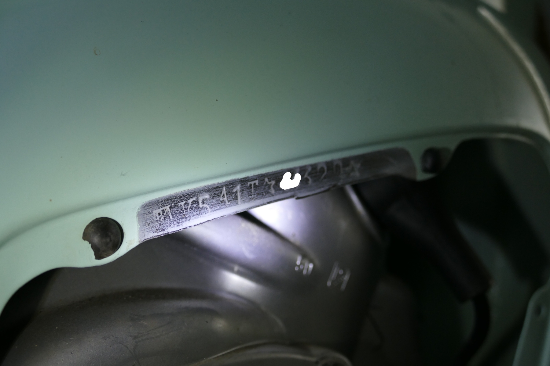

    Die Vespa sollte eine V 50 der ersten Serie sein.
    Danke

    • December 24, 2022 at 09:44
    Eine Abschätzung der Laufleistung bringt dir gar nichts. Wie immer bei solchen Fahrzeugen: alles neu machen und sich über das Ergebnis freuen.
    Gute Bleche habe ich bisher immer bei Scooter-Center gekauft.

    • December 24, 2022 at 20:05
    Moin
    Wie sieht denn der Rest vom Moped aus wenn da schon unten drunter gespachtelt wurde?

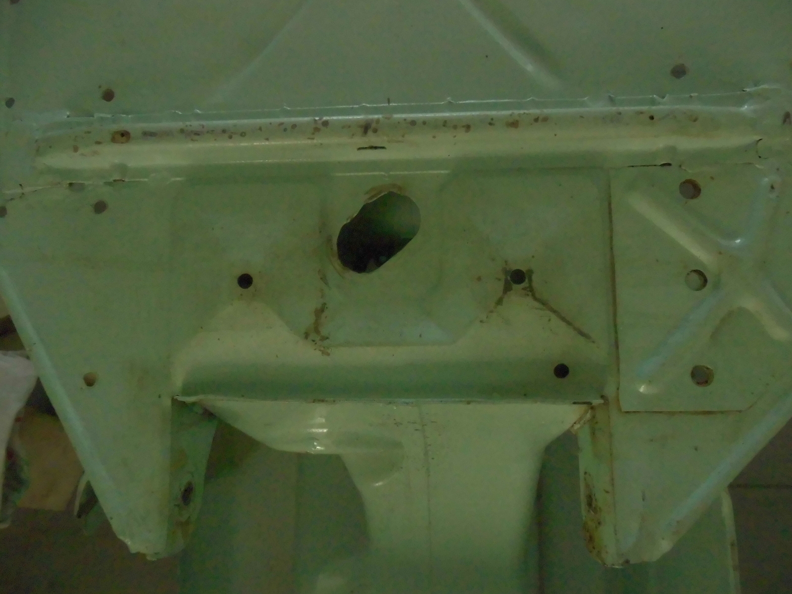

    • December 25, 2022 at 21:39
    Das ist der Rest der Blechteile.

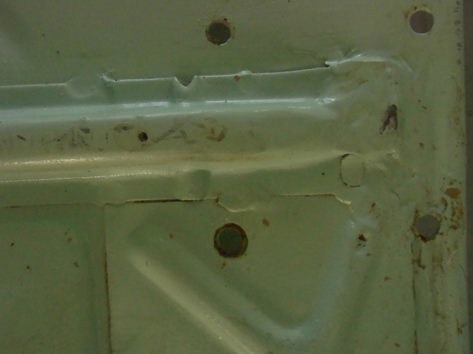

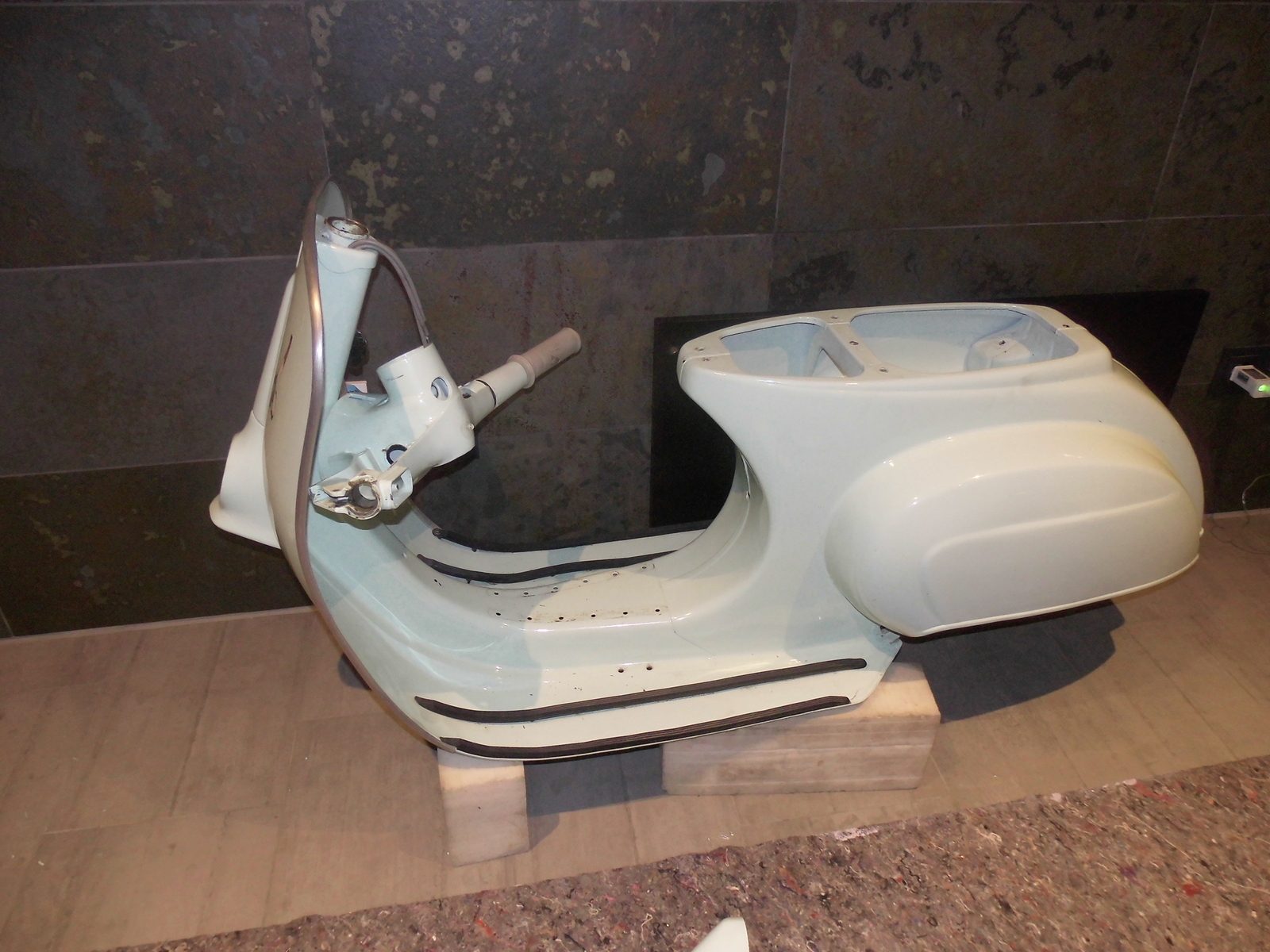

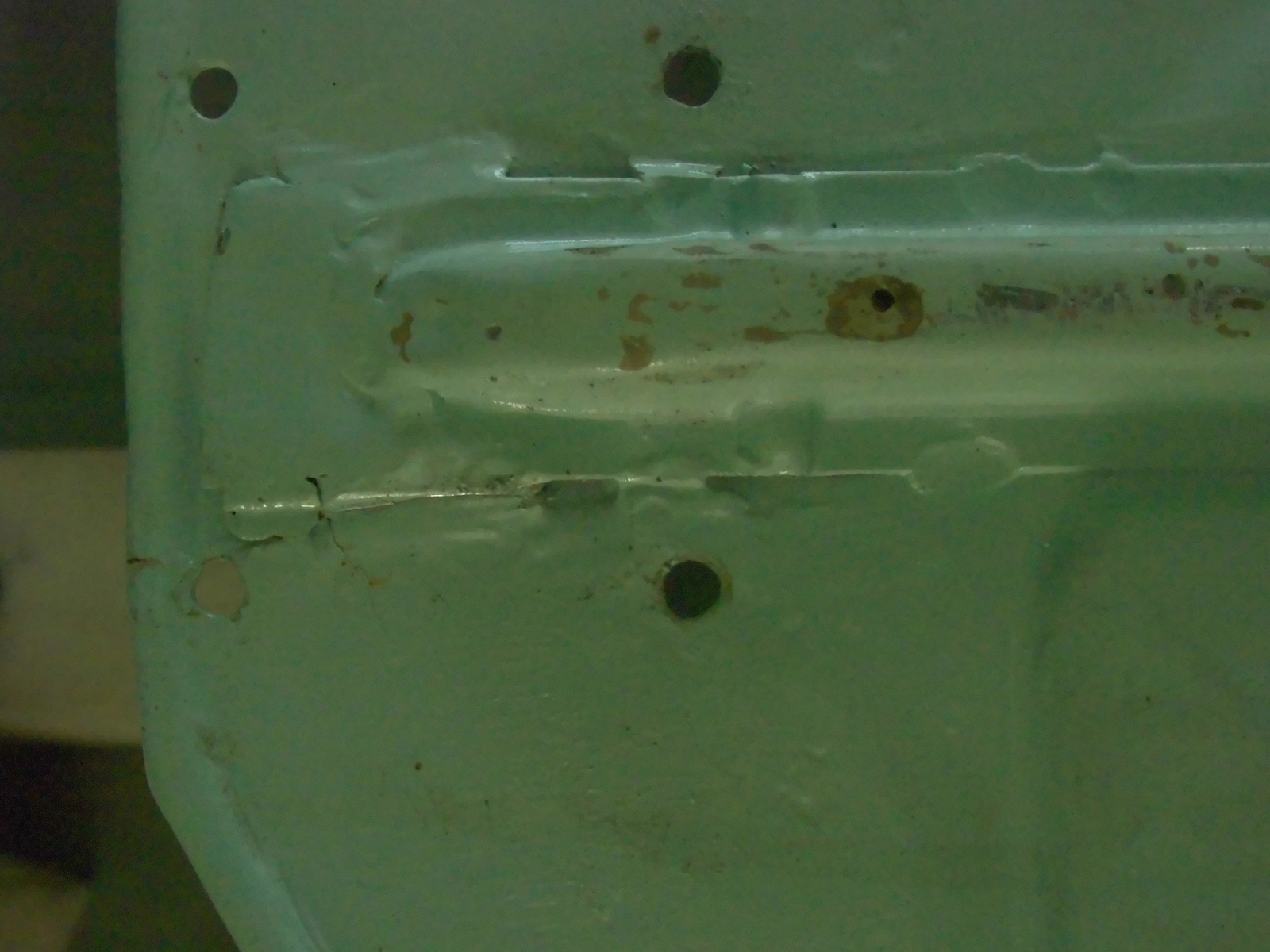

    Wie gesagt, ich bin jetzt soweit, ein Teilersatz des Bodenbleches irgend wann im Frühjahr vorzunehmen. Am Bodenblech sind mind. ca. 10 Stück Lack / Spachtelrisse. Entweder wurde, was ich vermute auf den noch vorhandenen Rost gespachtelt und alles platzt jetzt auf. Oder es ist schlicht zu viel Spachtelauftrag.
    Ich suche derzeit ein passendes Rep.-Teil in einer guten Qualität.
    Im Netz finde ich bisher nur Teile ab einer VIN-Nr. Daher habe ich bisher noch nichts passendes gefunden. Den Unterschied: bis und ab VIN bei der V50 kenn ich leider nicht.
    Hat dazu jemand mehr Infos?
    Seit der angeblichen VESPA-Fachmann Top-Restauration (dieser Edelpfuscher) wurde eh kein KM gefahren. Die Vespa stand nur als Ausstellungsstück rum.

    • December 26, 2022 at 03:23
    Oha
    Hat sie deutsche Papiere?
    Sieht irgendwie nach ner Italien Restauration aus.
    Haste noch ein paar Bilder von hinten,unten ,vorne, Durchstieg
    Danke

    • December 26, 2022 at 12:49

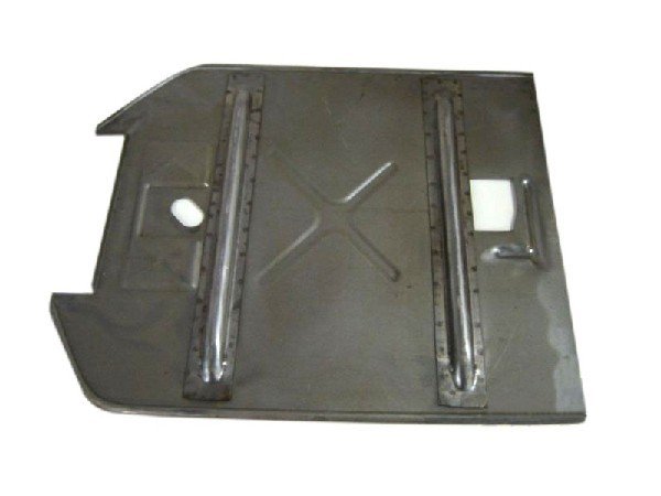

    Erste Serie von 63-65, ist ca. 2 cm kürzer als nachfolgende Modelle, also Trittblech 1. Serie verwenden
    Reparaturblech Trittbrett 500x420 Vespa V50 1.Serie - V6014850 - worb, 134,81 €
    vespa-lambretta-teile.com
    TOMV50
    2,099
    6,249
    791
    Oberbayern
    • December 26, 2022 at 12:50
    • Hilfreichste Antwort
    Anbei die Unterschiede im Detail von 1. Serie und nachfolgende Modelle
    Vespa 50 N (V5A1T) - Modell Info und technische Daten
    www.vespa-cult.com

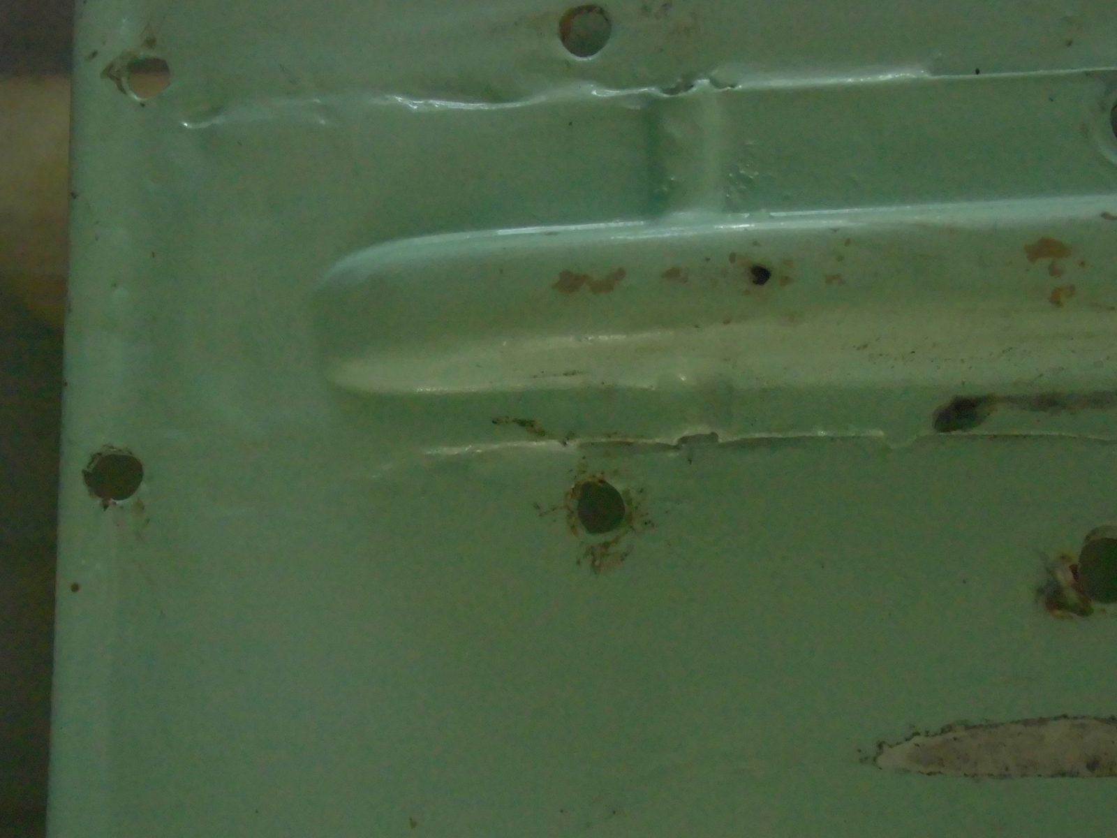

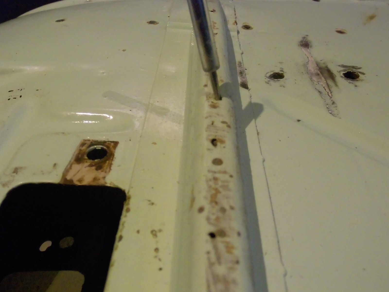

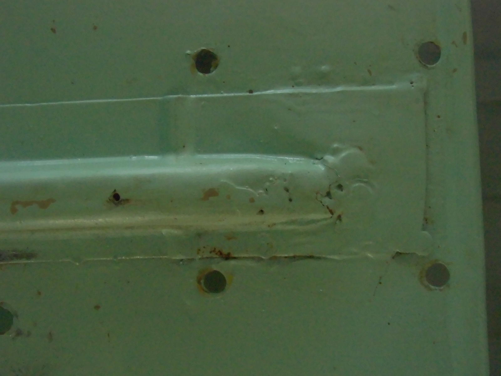

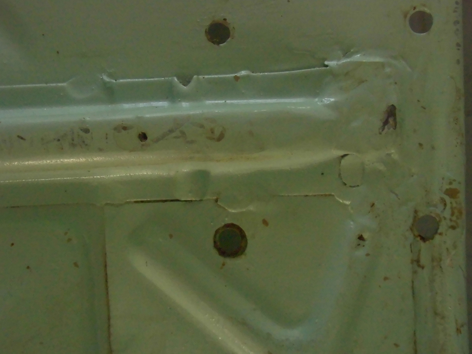

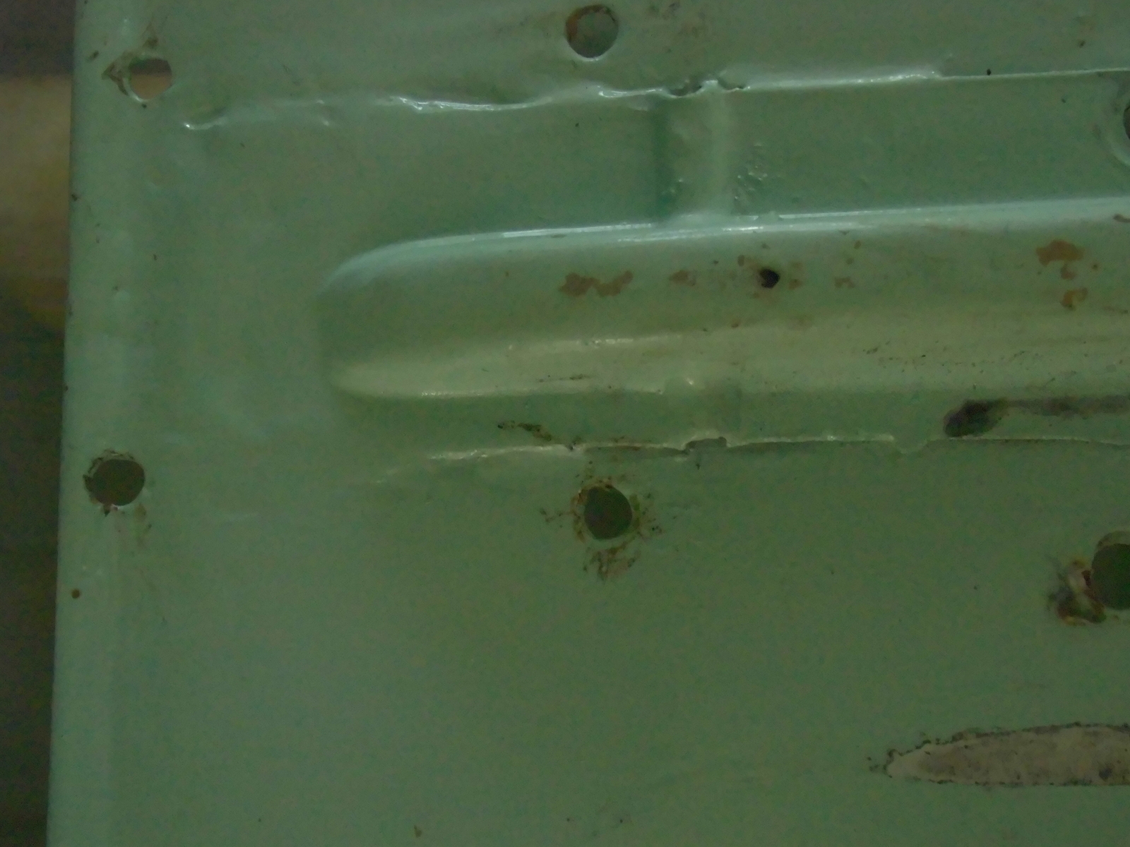

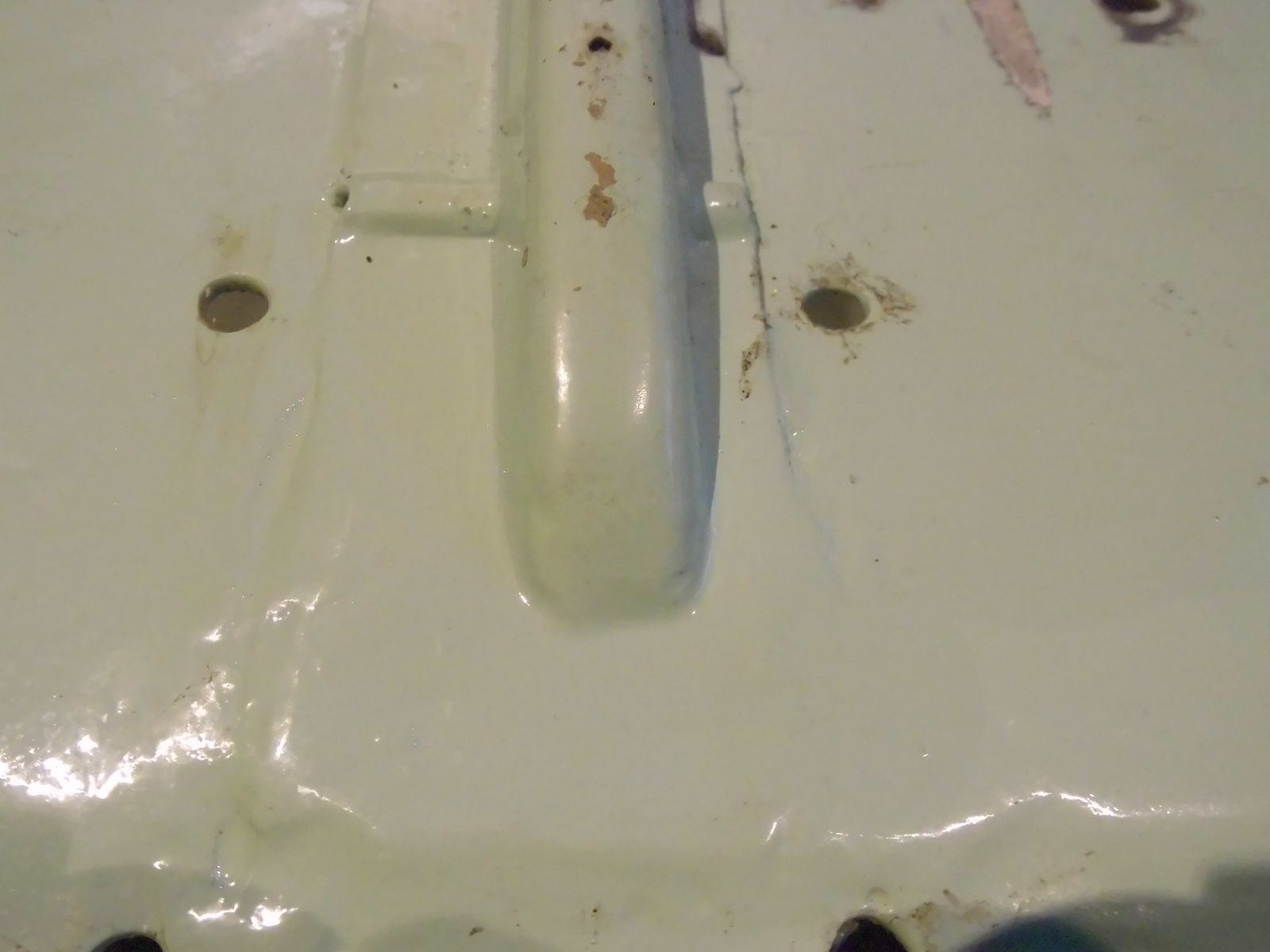

    Hallo Marco.
    Da hast du recht. Ist ein Orig. Italiener. Die DE-Papiere sind da.
    Nur die Arbeiten sind super Top-Mafia-Qualität!!!
    Noch ein paar Bilder vom Trittblech im Anhang.
    Die beiden Querstreben sind an beiden Enden total verpfuscht. Mir ist noch aufgefallen es fehlt auch da "K"-Blech beim Boden hinten.
    Die Kanten an Trittblech sind ebenso total wellig, gespachtelt und teilweise wieder eingerissen.
    Jeden Tag steigt mehr die Erkenntnis eines Teilersatzes des Bodenbleches.
    An dem vorderen Beinschild sollte der Erhalt möglich sein. Hier sind sogar noch die Punktschweißstellen klar zu erkennen.
    Ciao Peter

    • December 27, 2022 at 14:41
    Nimm dir ne Flex mit ner CSD Scheibe drauf und schleif die Enden der Streben mal sauber.
    Sieht erstmal nicht so schlimm aus. Das geht schlimmer. Aber erst muss die Farbe und der Spachtel runter. Vielleicht kannste das Trittbrett drin lassen. Risse kannste dann schweißen wenn Material vorhanden ist. Am Ende des Risses aber ein kleines Loch bohren damit es da nicht weiter reißt trotz schweißen.
    Streben bekommste einzeln. Mit nen Punktschweißbohrer aufbohren und dann ,nach dem glatt schleifen der Stellen,wieder neu verschweißen.
    Nur so als Tipp
    Gruß Marco
  • Kawitzi
    2,645
    16,760
    2,495
    • December 27, 2022 at 17:28
    Naja... verpfuscht ist es nun auch nicht! Diese Streben reißen gerne an den Enden und wenn du diese jetzt rausbohrst und erneuern willst, dann wird das nur Original aussehen, wenn du dann mit einer 5345,-€ teuren Schweißpunktzange ans werken gehst (hast du selber schon mal geschweißt?)...
    Wenn du genau wissen willst was alles unter dem Lack versteckt ist, dann ab ins Laugenbad oder lass es Sandstrahlen.
  • _dirk
    12
    VNT2T
    • December 27, 2022 at 17:36
    ich würde auch erst strahlen und nachschauen. Ist wahrscheinlich nicht so schlimm wie ein komplett ersetztes unteres Beinschild nach der Reparatur. Immer soviel original wie möglich erhalten.
    Oder soll sie wieder als Ausstellungsstück "fabrikneu aussehen" - dann besser einen neuen Rahmen suchen.
