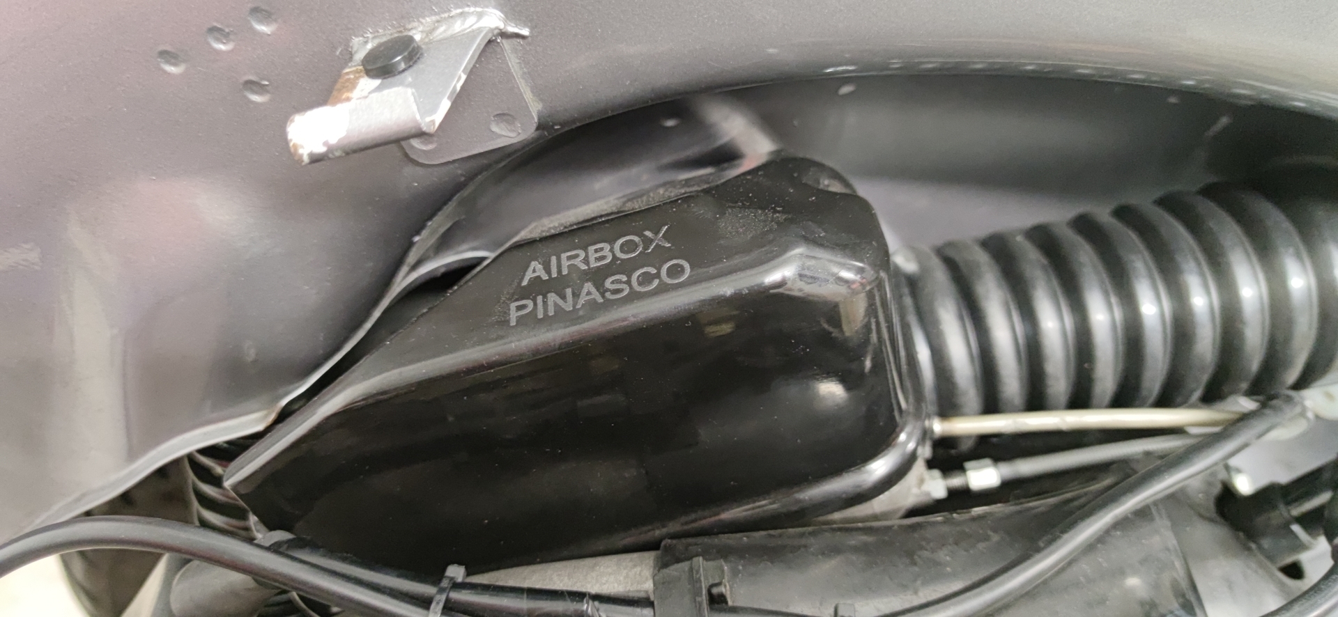

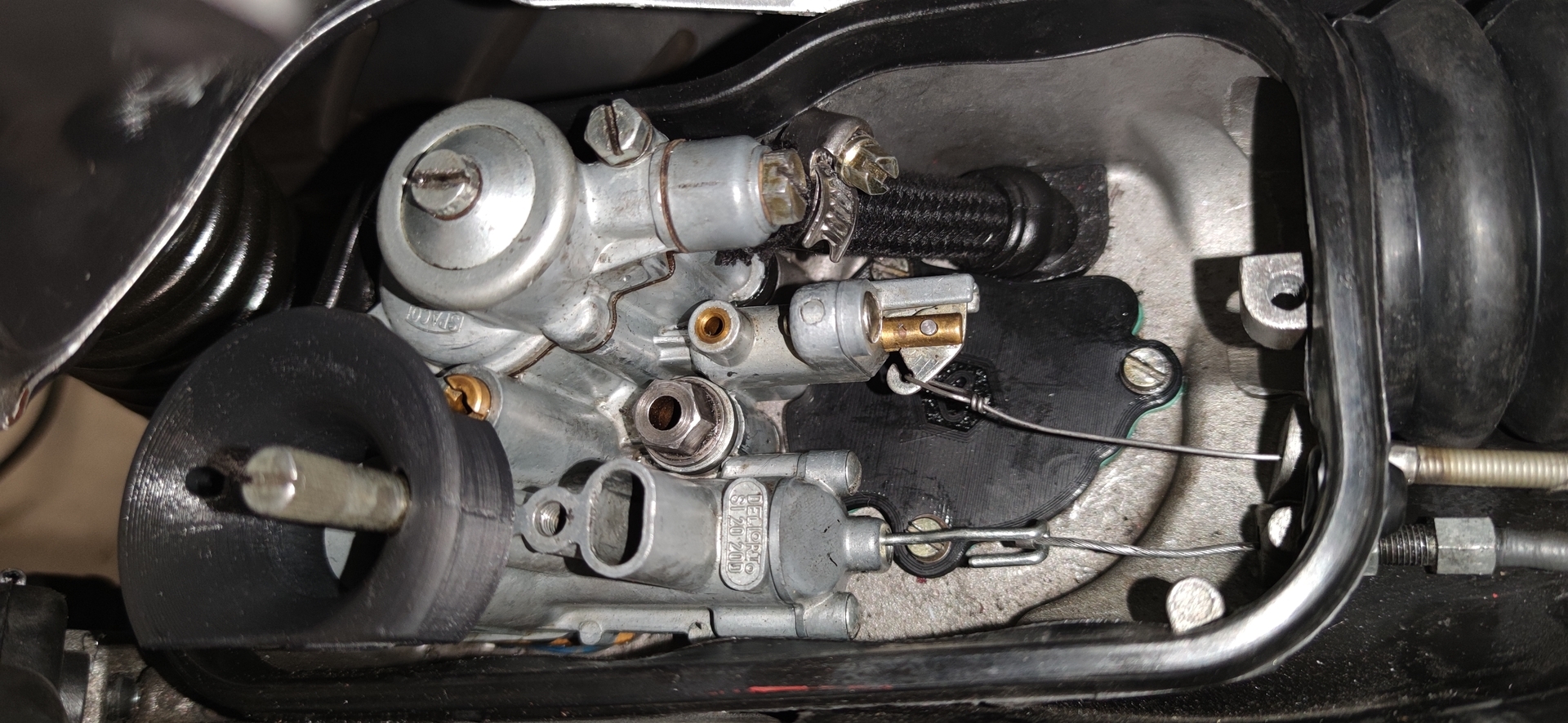

    Heute kam endlich mein Vesptec Venturi. Habe den nun mit der Pinasco Airbox eingebaut, die HD von 102 auf 106 raufgesetzt. Hoffe das ist nicht zu mager ohne Luftfilter. Alles Rahmengesaugt.
    Werde gleich mal ne Runde fahren.

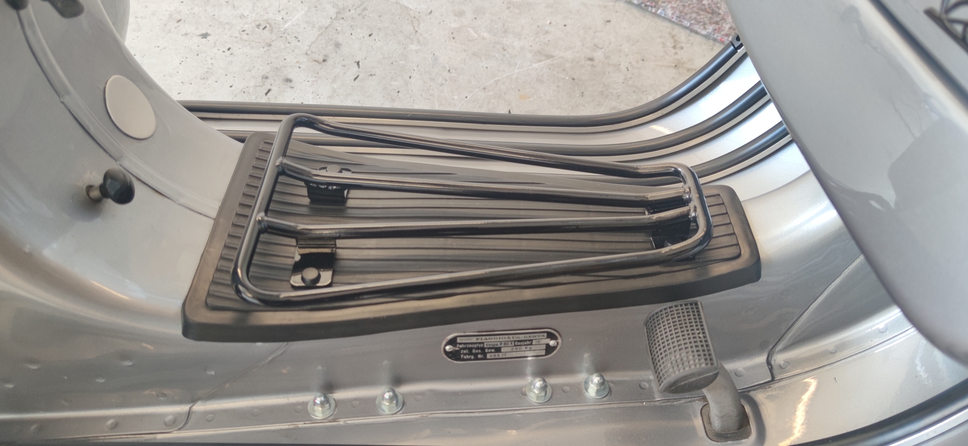

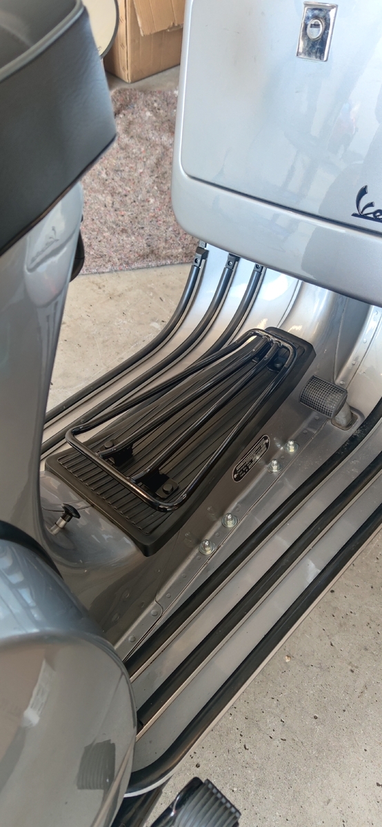

    Und noch ein bißchen Gepäck gedöns montiert.

    Also die 106er HD mit dem Venturi und der Airbox war definitiv zu klein. Habe mich so langsam angetestet und nach 1 Km Vollgas die ZK gecheckt am Straßenrand.
    Nun bin ich beim 112er gelandet. Eine größere HD habe ich nicht.
    Aber mit der 112er läuft sie echt gut bei einem sehr guten Leerlauf. Den hatte ich zuvor nichtmal.
    Werde mir aber noch ein Düsenset bestellen, da ich ja noch den 177er BGM und eine 60mm KW rumliegen habe.

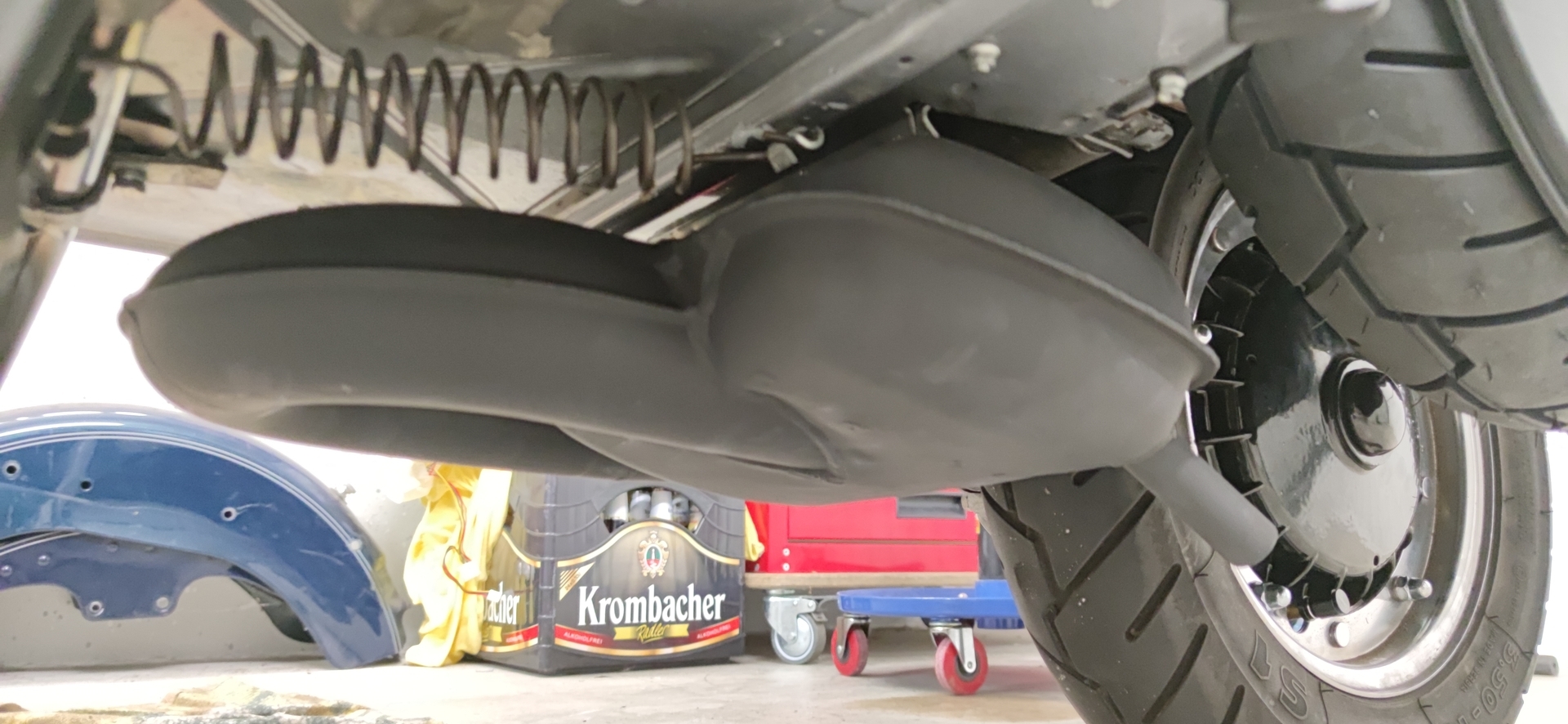

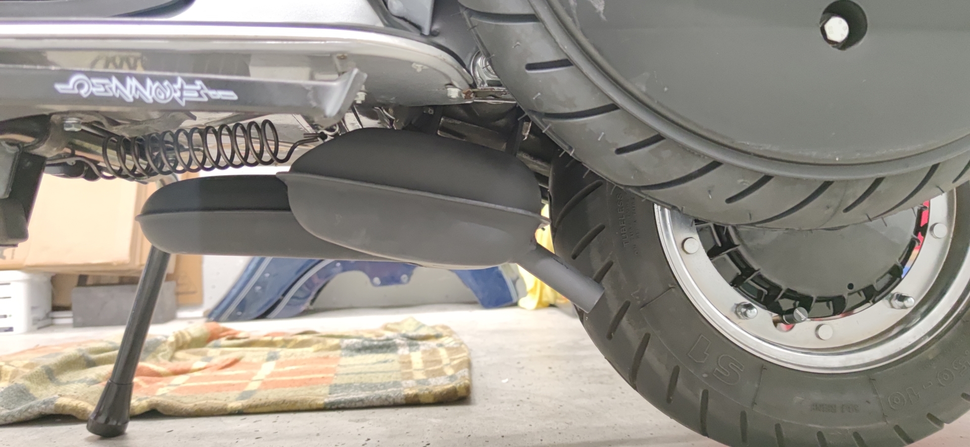

    Habe vorgestern den SR 3.0 montiert, die Pinasco Airbox zusammen mit dem Vesptec Venturi.
    Bin echt gespannt wie sie sich fahren lässt im Gegensatz zur Pinasco RH.
    Läuft bis jetzt gut mit einem top Leerlauf.

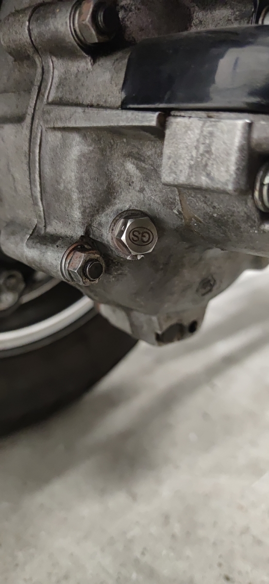

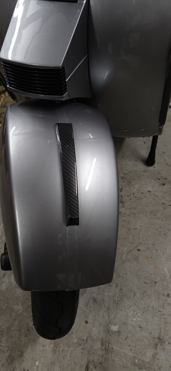

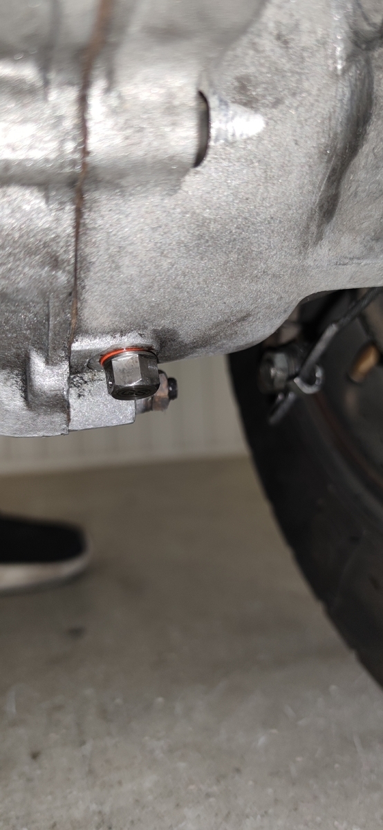

    Dann habe ich gestern noch das Getriebeöl gewechselt und neue GS Schrauben montiert.
    Und einen Carbon Kotflügelnippel.

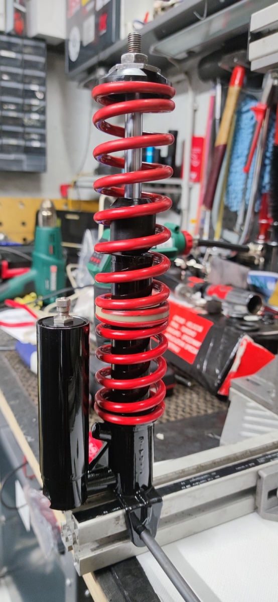

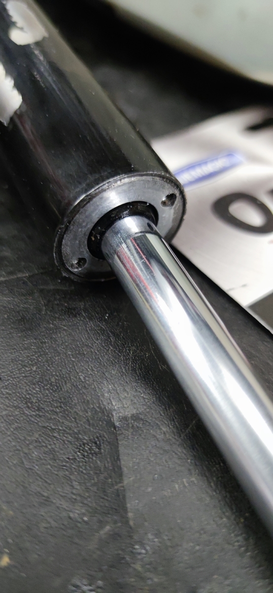

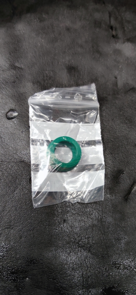

    Der hintere Bitubo ist leider inkontinent geworden und suppt raus. Die Kolbendichtung habe ich bestellt. Hoffe die kommt heute oder morgen noch.
    Werde erstmal wieder den "alten" neuen Dämpfer montieren, bis der Bitubo wieder trocken ist. Weil, ich möchte heute das warme Wetter nutzen und fahren!

    Die Kolbendichtung für meinen Bitubo habe ich heute erhalten. Morgen kommt der passenden Schlüssel zum demontieren. Dann mach ich den frisch und baue den Dämpfer wieder ein.

    Stoßdämpfer ist dicht und eingebaut.
