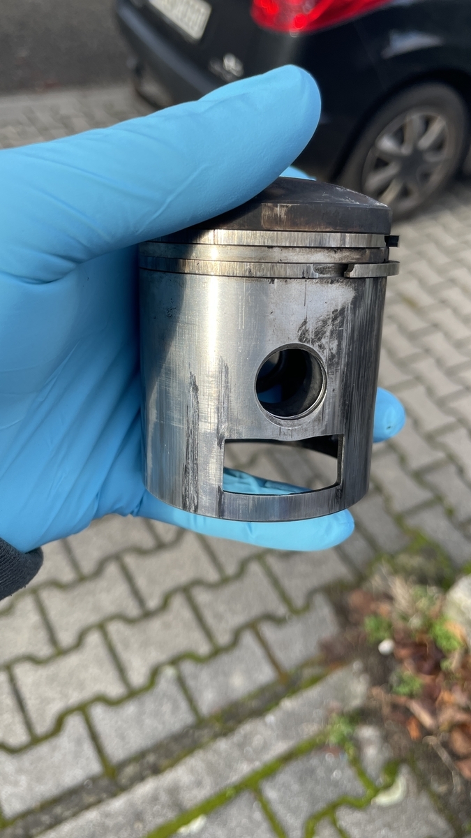

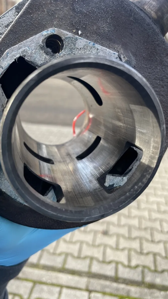

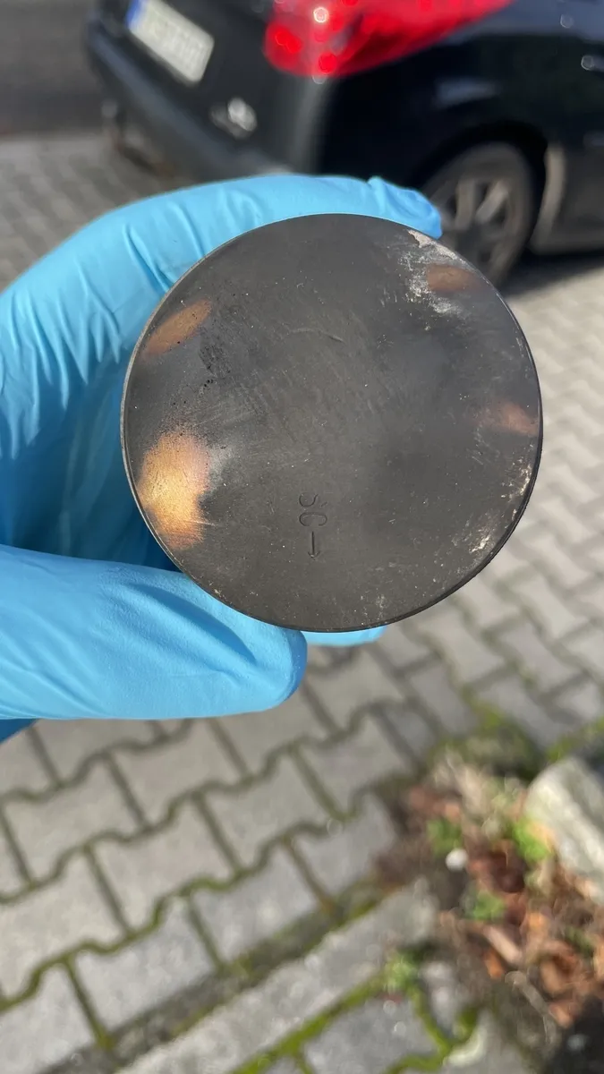

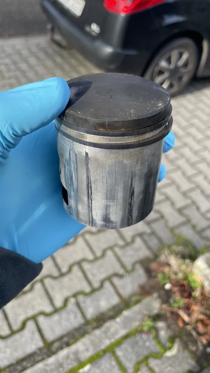

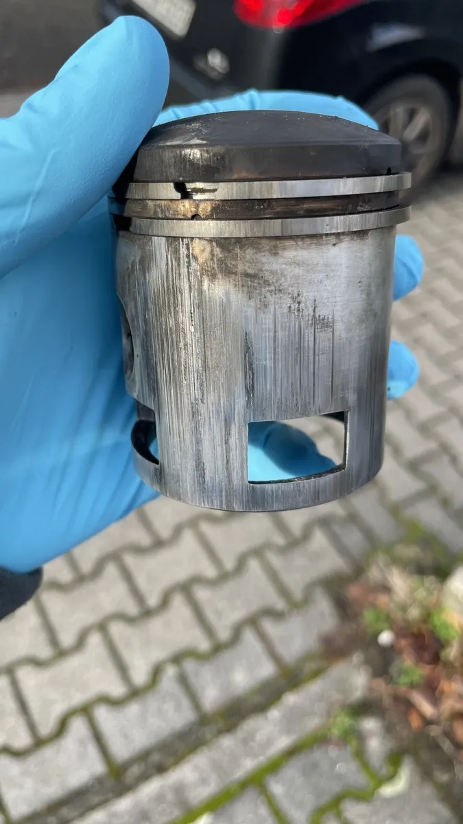

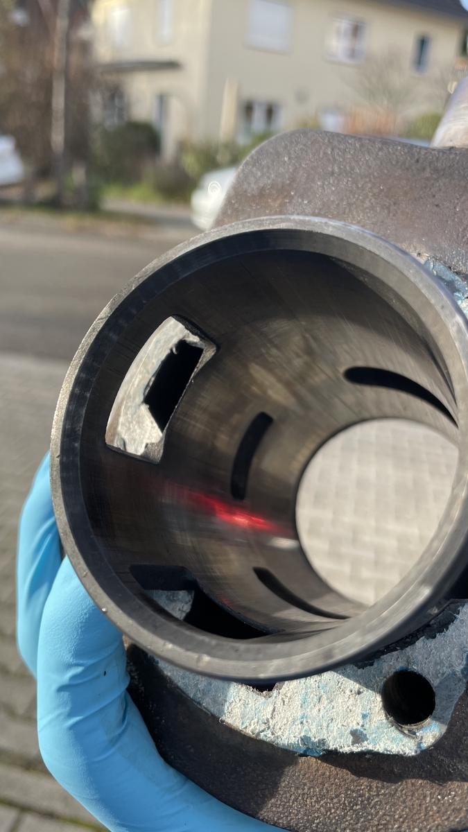

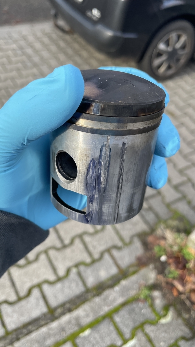

    So, Zylinder ist ab und siehe da es ist was zu sehen:

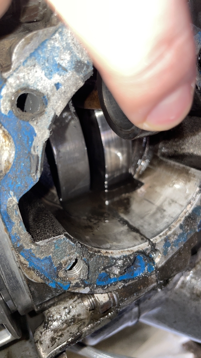

    Ich habe noch bemerkt, dass der Kurbelwellenraum voller Sprit war:
    Also der Kolben ist wohl hinüber. Beim Zylinder bin ich noch unsicher.
    Die wichtigste Frage ist jetzt aber wieso hat er geklemmt?

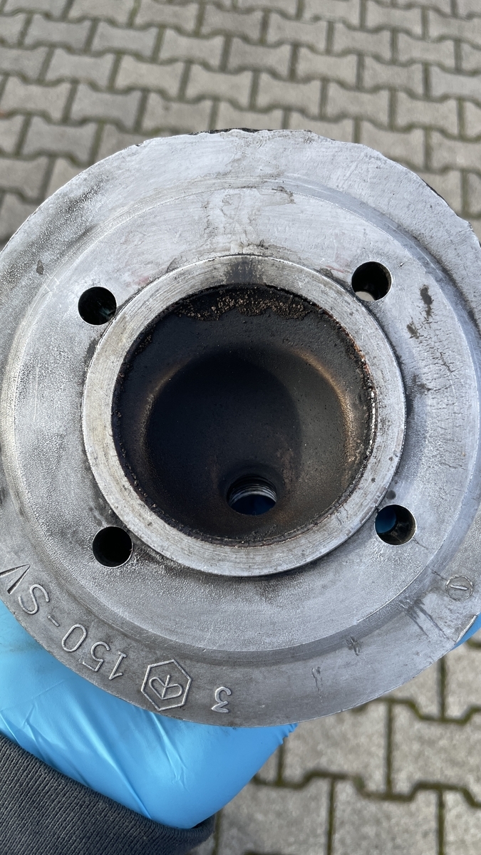

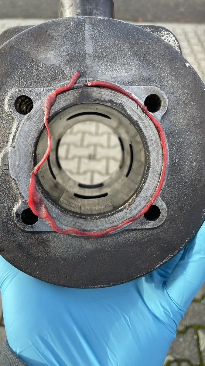

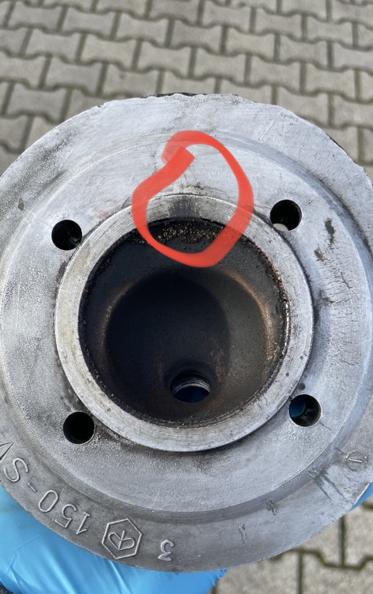

    • December 27, 2022 at 16:12
    Die ganze Dichtungsschmiererei ist Pfusch und begünstigt Falschluft. Dein Kolben sieht für mich nach Hitzeklemmer aus.
    Ich habe mir mal Dein Bild geliehen. Da sieht man schön, wie es rein- bzw. rauspfeift. Die ganzen Rückstände könnten auch auf verbranntes Getriebeöl hinweisen.
    Das gehört alles mal gereinigt, penibel geplant und dann sorgsam gecheckt.
    Warum fährst Du eigentlich das BE3-Mischrohr? Hängt da ein anderer Auspuff drunter? Was für eine Nebendüse hat Deine Veloce?
    Wenn es mein Motor wäre: aufmachen, gründlich revidieren, neue Dichtringe und Lager, Kurbelwelle untersuchen bzw. austauschen. Wer weiß, was der Pleuel zu den Klemmern sagt 🤷🏼‍♂️

    • December 27, 2022 at 16:14
    Spar dir die Dichtungmasse am Zylinderkopf.
    Wie es aussieht, hat sie ja auch gar nicht wirklich funktioniert; die "Dichtungswurst" müsste ja ansonsten irgendwie platt gedrückt sein.
    Könnte also evtl Falschluft über den Kopf gewesen sein
