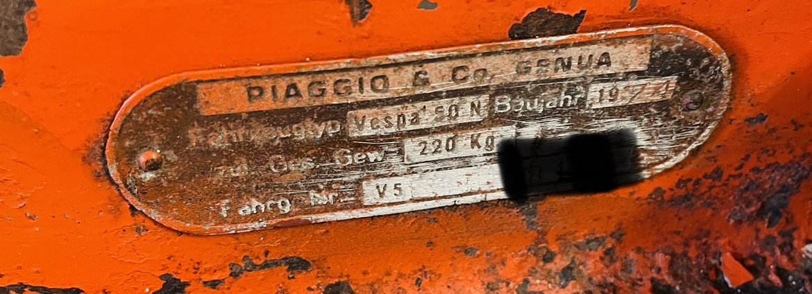

    Hallo zusammen ,

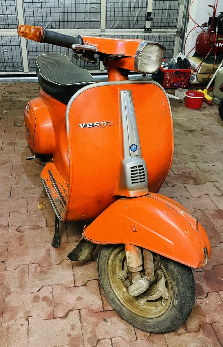

    Vor einigen Tagen habe ich mit großer Vorfreude eine Vespa 50N Special gekauft.
    Es handelt sich um eine große Baustelle – ich habe die kommenden Monate endlich eine sinnvolle Abendbeschäftigung.
    Als erstes möchte ich mich gerne um Fahrzeugpapiere kümmern, da diese nicht mehr vorhanden sind.
    Lt. diversen Forumbeiträgen muss ich zunächst mal eine Unbedenklichkeitsbescheinigung von der Zulassungsstelle (Kreis HSK) besorgen und anschließend zu Piaggio. Ist das der richtige Ablauf ?
    Leider ist die Fahrgestellnummer weder am Rahmen noch am Typenschild nicht komplett lesbar.
    Zu erkennen sind lediglich die ersten beiden und die letzten 4 Stellen:
    V5B???*XXXXX*
    Die „?“ sind nicht zu erkennen.
    Das Baujahr ist lt. Typenschild 1974.
    Wie finde ich jetzt die korrekte Fahrgestellnummer raus ?

    Mal eine Frage... wenn man sie nicht lesen kann, warum deckst du sie dann ab.?

    Okay stimmt , jedoch ist der abgedeckte Teil sehr gut lesbar

    Mach mal das kleine Schildchen ab und schau auf der Rückseite nach. Vielleicht hat sich derZahlenstempell durchgedrückt.
    Am Rahmen ganz vorsichtig anrauen und dann klassisch mit.nem Bleistift drüberfahren.

    wundere mich, dass sowohl am Typenschild als auch am Rahmen genau die identischen Stellen der FIN fehlen.
    Kann für mich kein Zufall sein.

    Müssten dann nicht eher die letzten Ziffern unleserlich sein, wenn da jemand Hand angelegt hat ?

    Elegant beilackiert so vorne am Kotflügel und an der Kaskade...:-)
    Wird V5B1T sein am Rahmen, so wie das aussieht.
    Konzentrier dich auf die Nummer am Rahmen. Mit Edding drüber malen und mit Spiritus drüber wischen, irgendwie versuchen, die Vertiefungen mit einer Tusche zu füllen.

    Leider erfolglos !

    Ja ist zwar O-Lack aber leider nicht erhaltenswert. Ich hab schon begonnen den Lack abzuscharben mit Fön und Spachtel…ja könnte tatsächlich V5B1T jubel sein, möchte allerdings vermeiden mit einer Falschen Fahrgestellnummer eine Unbedenklichkeitbescheinihung zu beantragen.
    Tipp mit Edding wird heute Abend getestet!

    Probiert von der Rückseite die Nummer zu erkennen erfolglos kaffee-)

    Sind die Zahlen zwischen den Piaggio Sternen lesbar.?
    Ich sehe am Rahmen ein V5B1T ☆......☆
    Schau mal hinten auf die Motornummer. Unterhalb der Stossdämpferaufnahmen. Wenn es der Original Motor ist dann sollte da V5B1M stehen.

    Alle zahlen zwischen den Sternen sind am Rahmen und auch an dem Typenschild perfekt sichtbar …
    Jetzt bin ich komplett verwirrt 😄
    Also es ist eine 3 Gang und Motor V5A2M

    So habe mal den Tipp von Scharnhorst ausprobiert und meine jetzt eine Nummer zu erkennen
    Ich will nicht vorpreschen klatschen-) welche Nummer erkennt ihr ???
