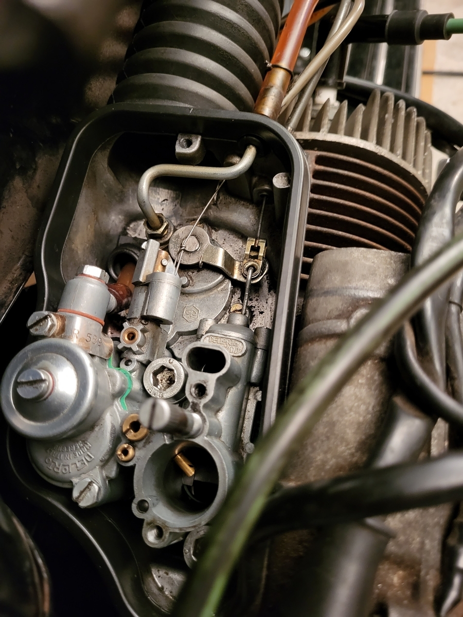

    ist das hier das Problem?
    20230211_102118.mp4
    Was kann ich tun? Standgas ist komplett rein gedreht.

    "Standgas ist komplett rein gedreht"
    Drehe die Schraube mal komplett aus dem Gehäuse und teste dann die Freigängigkeit des Schiebers.
    Bevor du zuviel Zeit an einen klemmenden Schieber verschwendest, Vergasergehäuse (original Dellorto, kein Spaco) gibt es günstig bei eBay Kleinanzeigen. Den Schiebertyp würde ich ohne Ausschnitt wählen, das Problem der durchdrehenden Luftfilterschraube wäre dann auch gelöst.

    Mach bitte mal ein Bild vom ganzen Vergaser. Hängt der Gasschieber vom Vergaser noch an der Ölpumpe? Und es hakt evtl. dort?
    Der Zuggegenhalter an der Vergaserwanne! Ist dieser ganz reingedreht?

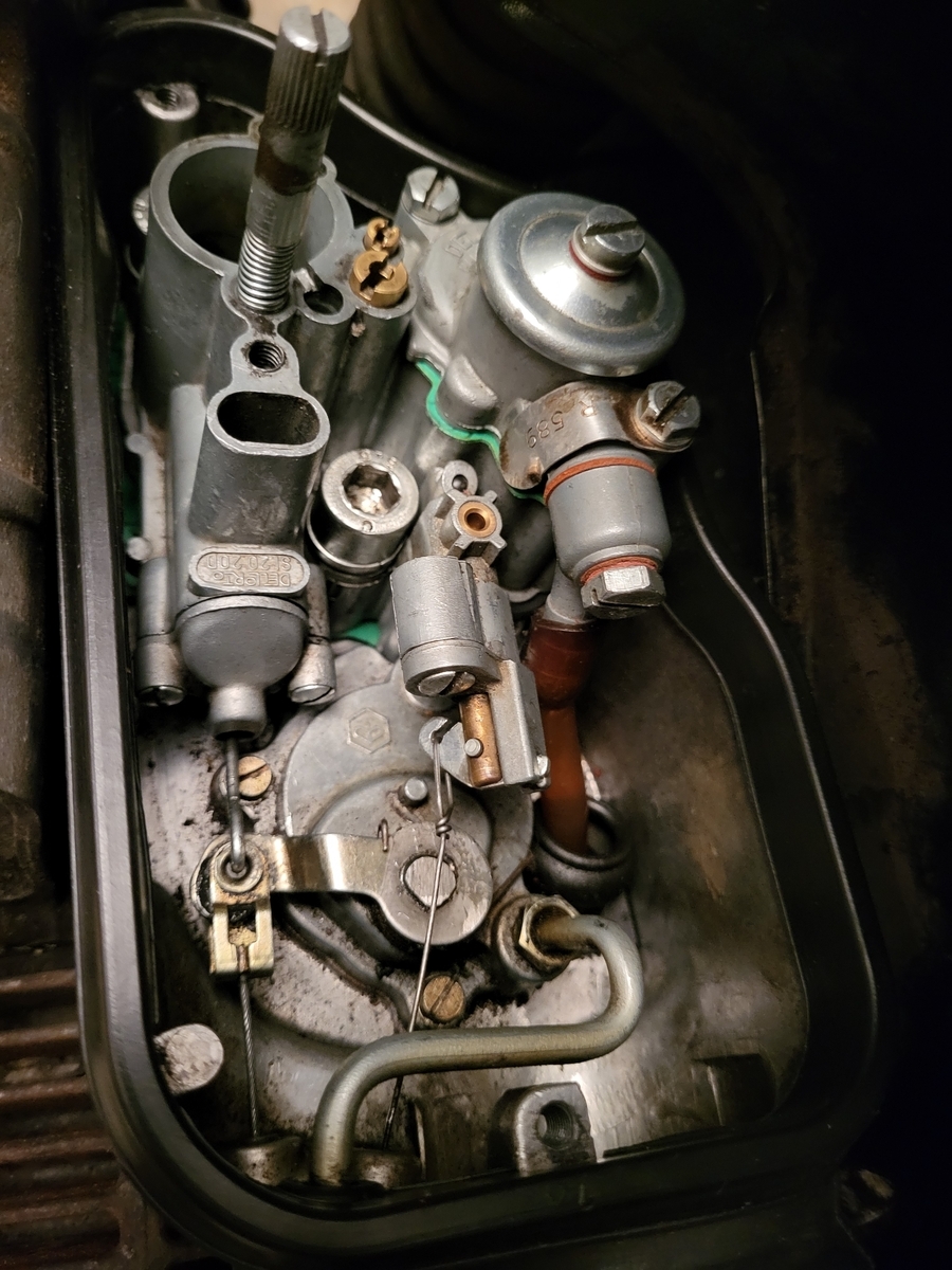

    erkennst du so alles?
    Achso, der Vergaser ist mit 7nM angeschraubt. Dürfte also nicht zu fest sitzen.
    Und wenn die Standgasschraube komplett rausgedreht ist, ändert sich nichts.

    Der Gaszug geht nicht ganz zurück. Gaszugseil zu kurz, oder es hakt irgendwo.

    Der Gasschieber geht wie auf dem Bild nicht ganz zurück.! Auch bei der ganz rausgeschraubten Standgasschraube nicht? Richtig?
    Kannst Du ihn mit der Hand wieder zurückdrücken, ihn also ganz schließen? in dieser Situation? Oder spürst Du einen Widerstand?
    Anzugsdrehmoment Werte kennst Du? 7nM für den Vergaser ist zu wenig.

    Richtig. Der bleibt da stehen, bewegt sich aber parallel zum Gaszug. Was mich irritiert, weil das Problem neu ist.
    Probiere gleich einmal aus, den zurück zu schieben. die Anzugdrehmomente hatte ich aus einem youtube tutorial. Da hieß es, 6-8 nM.

    • February 11, 2023 at 20:22
    • #53
    Auf die Vergaserschrauben kommen mit Zwischenschritten 16-20 nM.
    Bau den Vergaser nochmal aus und prüfe den Gasschieberbereich genau. Schau auch nach ob unter dem Lenker die Gaszughülle ordentlich in der Kuststoffhülse sitzt.

    Tatsächlich war es der Gaszug. War verklemmt.
    Sie ist dann auch angesprungen und 1,5 Minuten im Standgas gelaufen bevor sie ausgegangen ist.
    Dann überglücklich das Insekt wieder zusammengebaut und wollte eine kurze Runde im den Block drehen....
    Sie springt nimmer an. Es ist zum Haare raufen. Zündfunke ist da. Ich lüfte jetzt einmal den Vergaser und probiere es gleich nochmal 🥳
