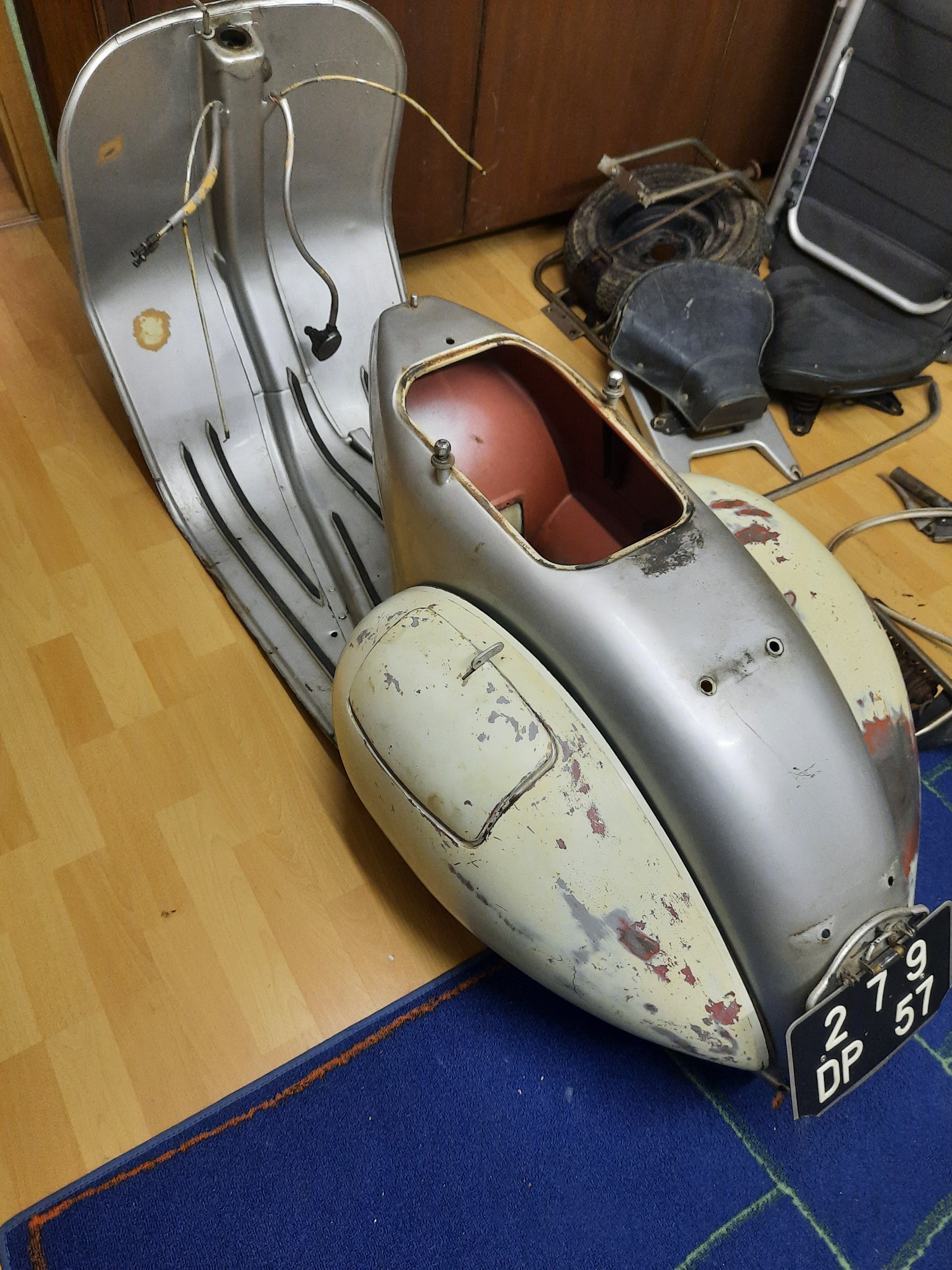

    Heute mal kurz an der Klappe in der linken Backe versucht, die hässliche silberne Farbe wegzubekommen. Hat m.M.n. ganz gut funktioniert.
    vorher
    nachher
    Die paar kleinen braunen Grundierungsflecken müssen noch weg (es wurde leider dunkel draussen), aber ansonsten hoffe ich, dass die ganze Vespa noch so unter dem Silber aussieht. Das wäre schon cool.
    Was ich nicht so ganz zuordnen kann, sind die silbernen Stellen. Sieht fast so aus, als wäre das eine Farbe zwischen dem Beige und der Grundierung. ?(

    • March 14, 2023 at 03:21
    Ah,es geht los 2-)
    Ich bin gespannt wie sie ausschaut wenn du feddich bist.
    Was willste denn alles mit machen?
    Technik ist klar. 6 oder 12V?
    Ist das silber vielleicht die Grundierung fürs beige?
    Warte mal ab ob es noch irgendwo auftaucht am Moped
    Gruß Marco

    • March 14, 2023 at 07:11
    Hi Marco,
    ja, so langsam geht es los. Die Yam muss aber erst noch zum TÜV. Dann kann ich räumen und dann geht es so richtig los.
    Ich wollte die Kiste erstmal komplett zerlegen und mich dann mit der Lackfreilegung beschäftigen.
    Ob 6V oder 12 V weiß ich noch nicht. Motor soll eigentlich original bleiben.
    An der Klappe wollte ich nur mal die Beize ausprobieren die ich gekauft habe.
    Auf alle Fälle juckt es gewaltig in den Fingern endlich anzufangen. :thumbup:

    Moin,
    ich habe mich am Samstag noch mal ein paar Stunden mit der ACMA beschäftigt. Der sch..ß Lack ist ganz schön hartnäckig. War kurz am überlegen, ob ich nicht doch strahlen lasse und neu lackiere. Ich finde aber, dass so eine neue Lackierung nicht wirklich zu einem so alten Roller passt.
    Ich habe jetzt schon ein paar Sachen ausprobiert, und am besten funktioniert es mit der Lappen/Aceton Methode. Beize hatte ich auch probiert, was aber nicht wirklich funzt.
    Naja, ich habe ja Zeit und der Winter kommt erst, obwohl der Lack bis zu Winter runter sein sollte. Ich hätte nämlich keine Lust, mit dem Aceton im Keller zu arbeiten.
    Hänge mal ein paar Fotos an. Ist noch nicht ganz fertig, aber man sieht, was es werden soll. ;)

    • July 8, 2023 at 15:39
    kurzes Update
    Heute noch mal ein paar Stunden meinen Acetonvorrat verkleinert. ;)
    Mein Arbeitsplatz im Schatten
    So langsam entwickelt sich eine bessere Technik und man bekommt Routine.
    Die Backen sind fertig. Sind schon derbe Schleifspuren vorhanden, aber ich finde es gar nicht mal so schlecht.
    und mal kurz anprobiert
    Euch allen ein schönes Wochenende

    • July 8, 2023 at 16:48
    Wird doch super 👍
    Wenn die Schleifspuren zu tief sind, das Ganze mit 2000er Schleifpapier nass schleifen, der Lack hält das aus!!
