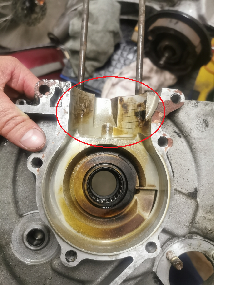

    Meinst du diese Rillen?
    Die haben überhaupt nichts mit deinem "Zylinderschaden" zu tun.
    Der Bereich ist ja vom Zylinderfuss verdeckt und damit irrelevant.

    Aber haben diese wirklich keinen Einfluss? Woher stammen diese denn, normal ist das doch nicht oder? DANKE ÜBRIGENS FÜR DEINE AUSKUNFT JEWILS froehlich-)

    Wenn dir hier gesagt wird, dass die Rillen mit dem Zylinderschaden nichts zu tun haben, kannst du schwer davon ausgehen, dass das auch so ist.
    Das sind Spuren, die bei der Herstellung der Motorhälfte entstanden sind.

    Genau - da die Fläche keine Lauffläche ist (der Kolben läuft im Zylinder und im Zylinderfuss), wurde hier einfach "kostengünstig" gefertigt. Darum sieht die Fläche so aus.
    Nimm doch mal den Zylinder und steck den auf eine Hälfte.
    Dann siehst du sofort, dass die Fläche mit den Rillen keinen Einfluss haben kann...

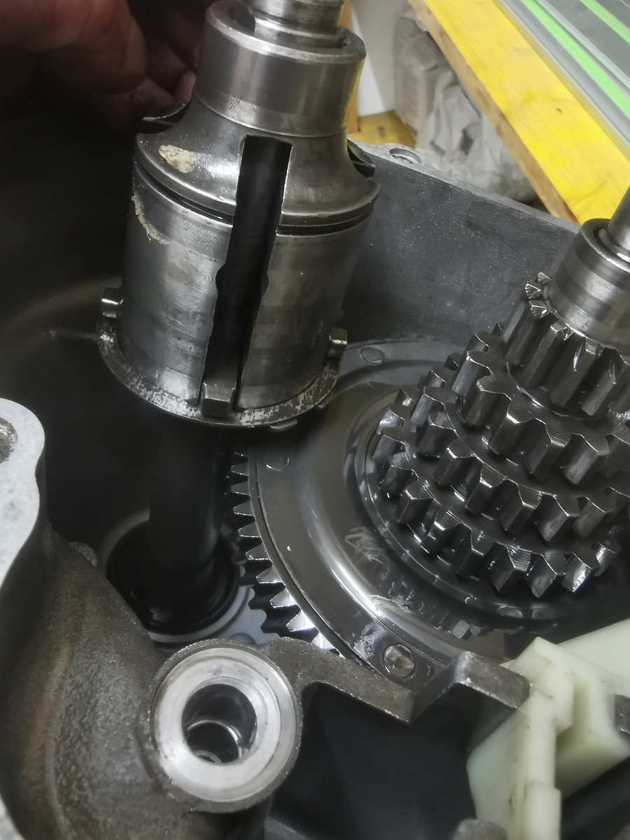

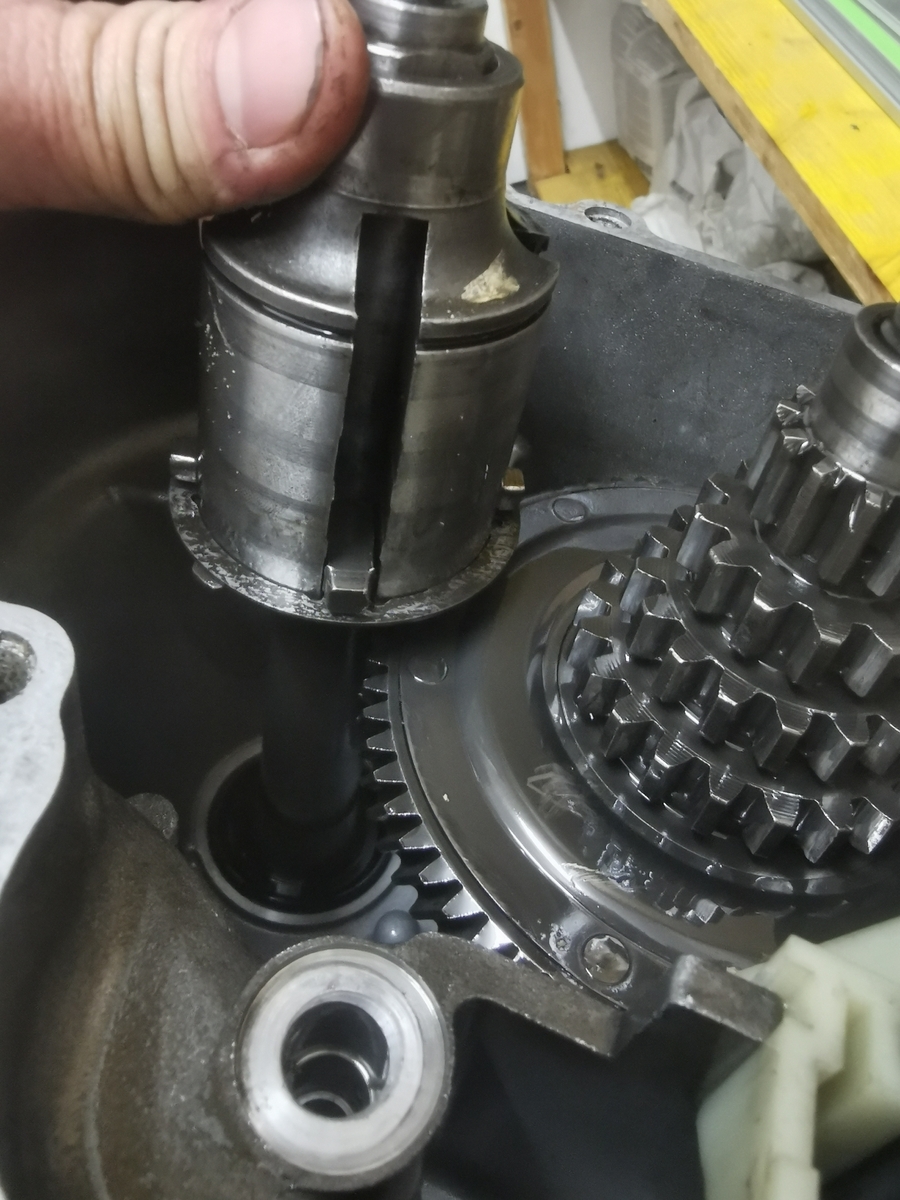

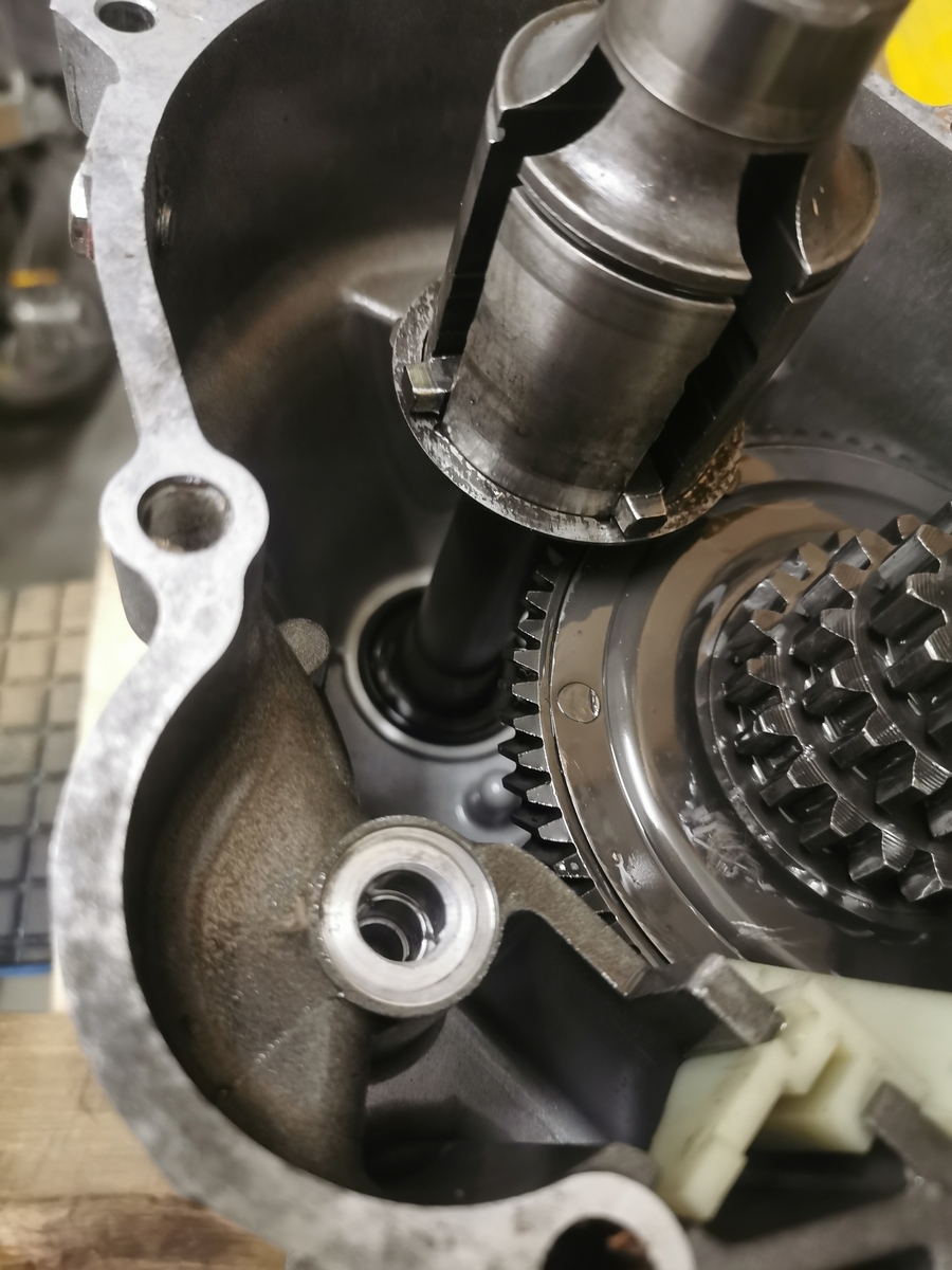

    Leider bin ich immer noch nicht so weit da ich die Antriebswelle einfach nicht raus bekomme. Die kann doch von Bremsseite her einfach durchgeschlagen werden?? Ich hab den Lagersitz erhitzt und wie ein Trottel drauf gehauen, kein mm bewegt. Überseh ich was und vermurx mir hier gerade alles?

    Ein Stück Hartholz, ein (!) Schlag mit dem Kilohammer.

    Dein Schaltkreuz solltest du auch tauschen ;0)!

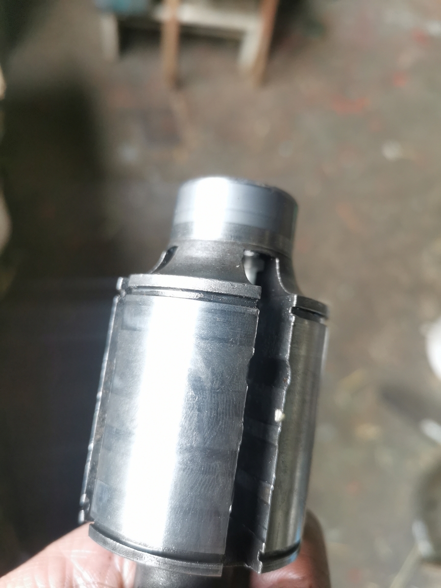

    Kawitzi ja danke ich weiss, und in der Welle wo es drin läuft hat es Dellen, muss auch neu werden.
    Menzinger so hab ich angefangen!! Eichenholz und 2kg Hammer, es tut sich nichts, ausser das das Holz leidet

    Ja, dann kräftiger ! Die kommt schon.
