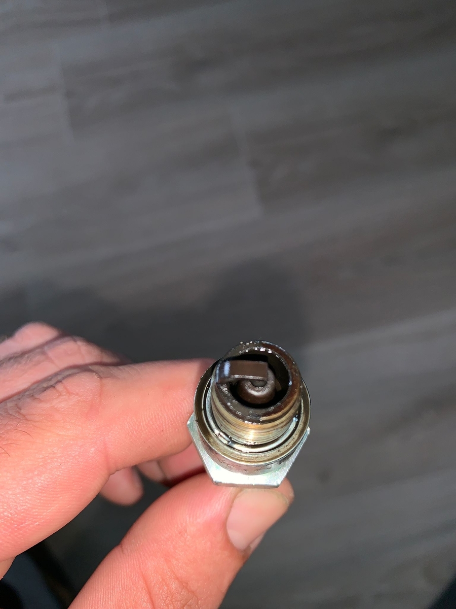

    • May 16, 2023 at 08:48
    Kerzenbild?
  • Aurifaber
    142
    24
    • May 16, 2023 at 09:04
    Hier ein Kerzenbild. Ist aber nach Standgas gemacht worden.
    Ich mache heute Nachmittag/Abends ein neues Bild nach Vollgas.
    Danke euch.

    • May 16, 2023 at 12:49
    Welche Laufleistung haben der DR und die Kerze ?
    Deine Beschreibung, das Foto der Zündkerze, die auch nach meiner Ansicht eher zu kleine HD lassen mich vermuten, dass der DR nicht gerade erst eingebaut worden ist.
    Deine Beschreibung passt am ehesten zu sog. Glühzündungen.
    Deinen "Test" - nach Volllast auskuppeln - finde ich eher grenzwertig.
    Dreht der Motor auch hoch, wenn du runterschaltest ?
