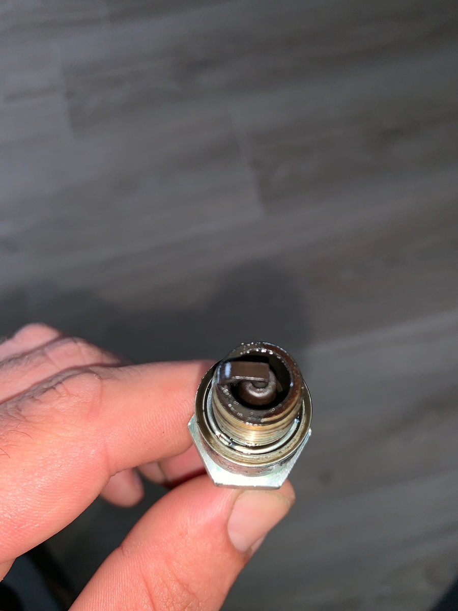

Hallo Zusammen,
ich habe eine PK80S (V8X5T Bj: 1983) ohne Batterie. Verbaut ist ein DR130 mit einem 19.19 Vergaser. Hd ist momentan 78 und die Zündung ist auf 19° abgeblitzt.
Sie springt gut an und hält super Standgas.
Mein Problem ist, dass sie wenn ich etwas Vollgas fahre (getestet mit ca. 1KM.) und dann die Kupplung ziehe, dreht sie hoch und dreht auch weiter hoch wenn ich die Zündschlüssel auf "Aus" drehe. Sie geht erst wieder runter, wenn ich den Choke ziehe.
Der Vergaser und der Auspuff sind beides neu. Motor wurde auch erst überholt inkl. Lager und Dichtungen.
Anbei ein Video, wie sie sich im Stand verhält.
Hat jemand von euch eine Idee, was das ein kann?
