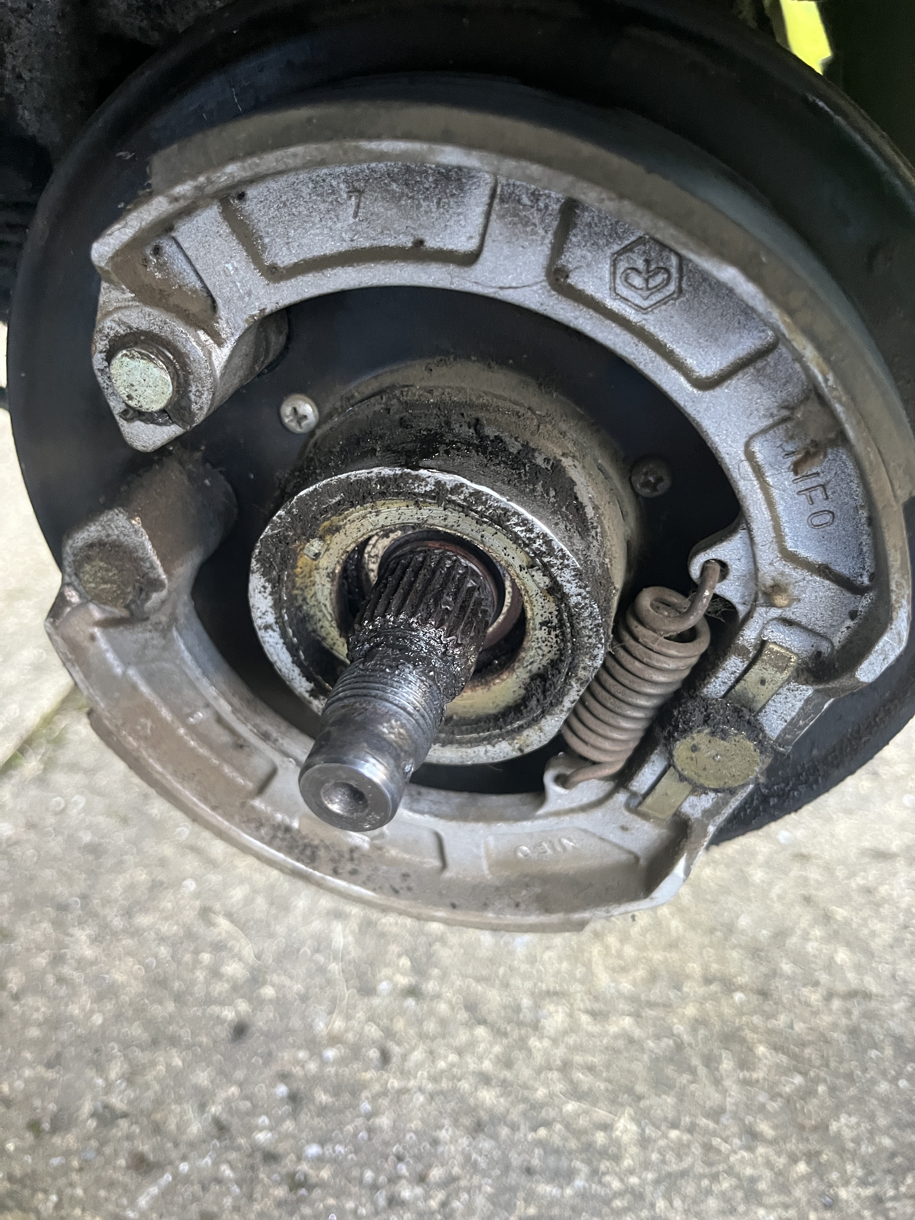

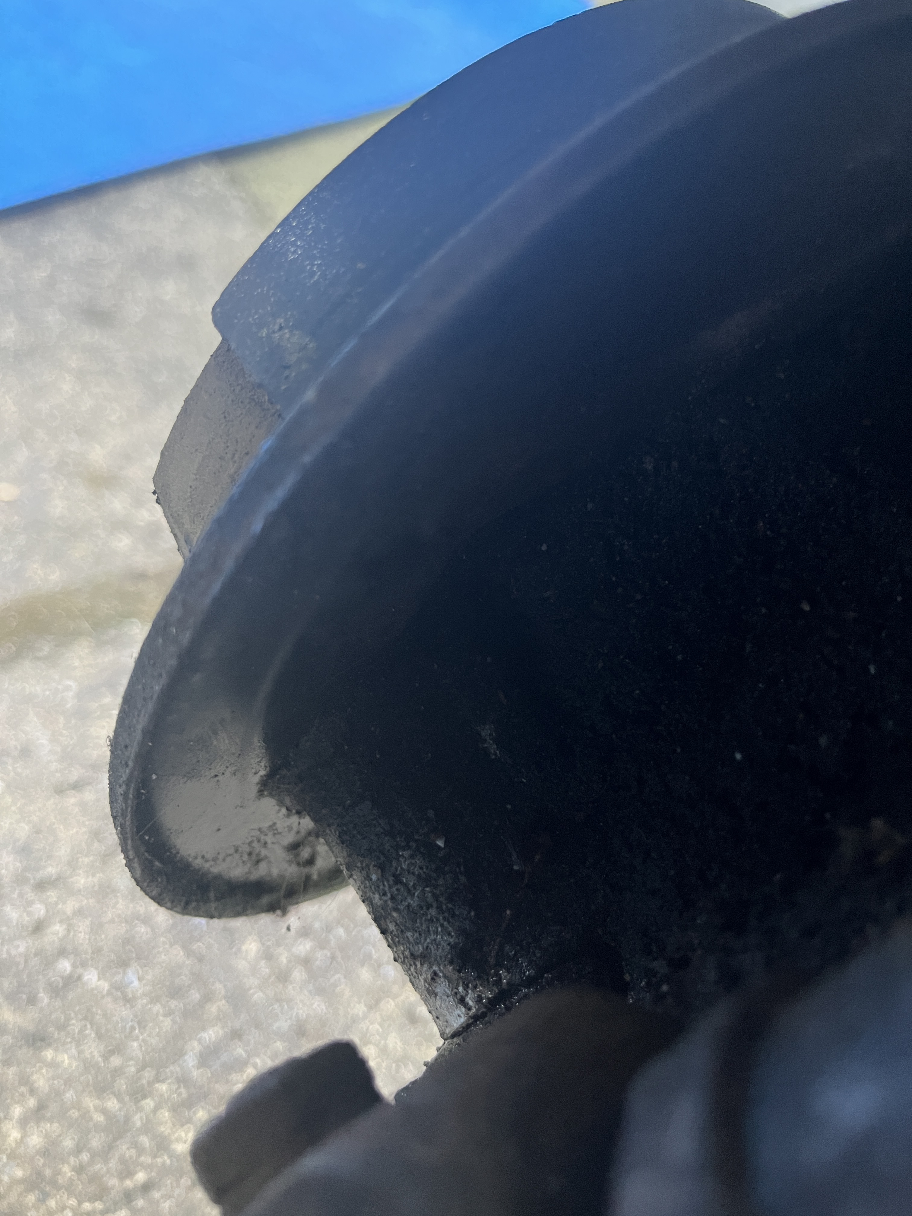

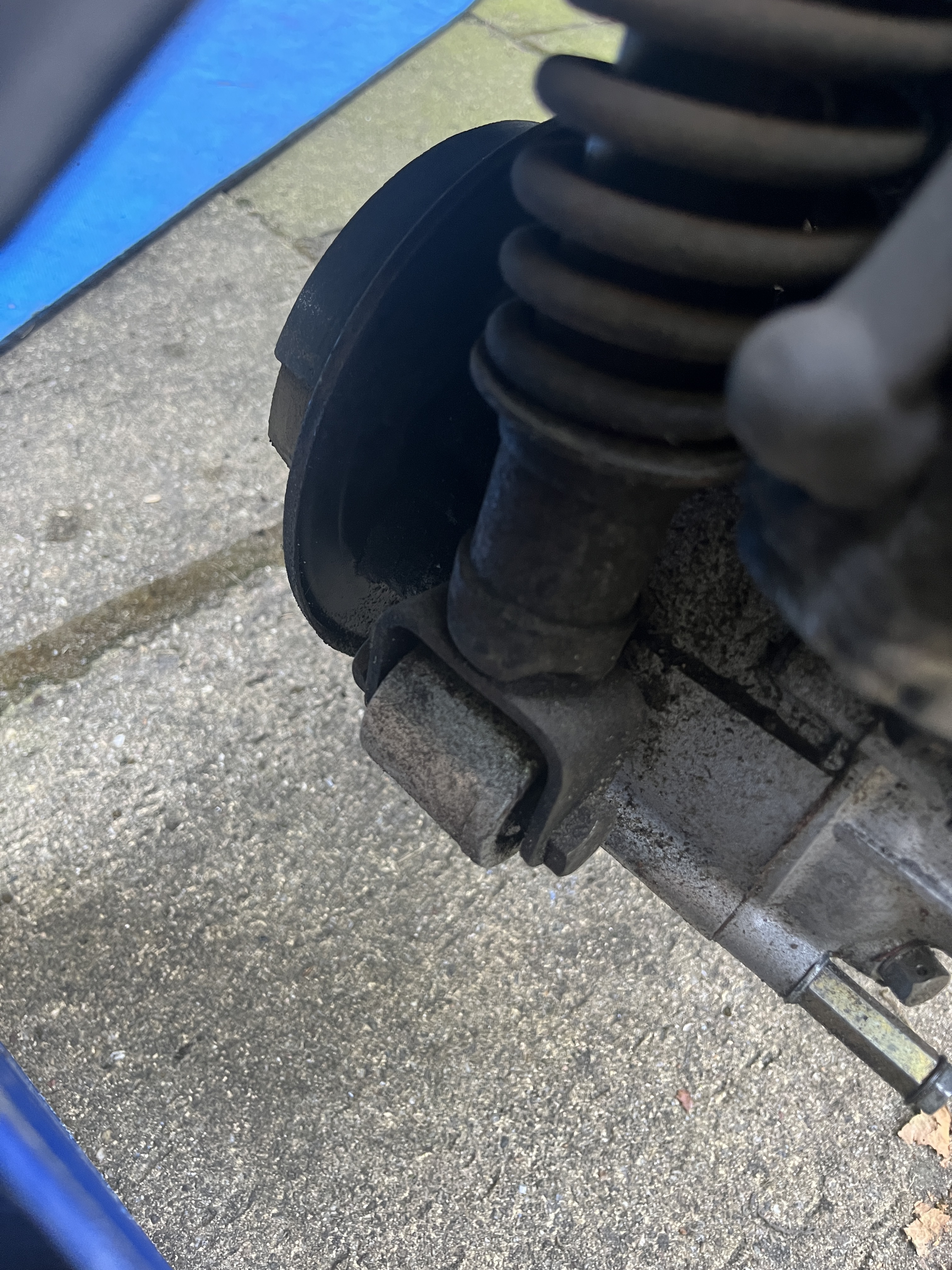

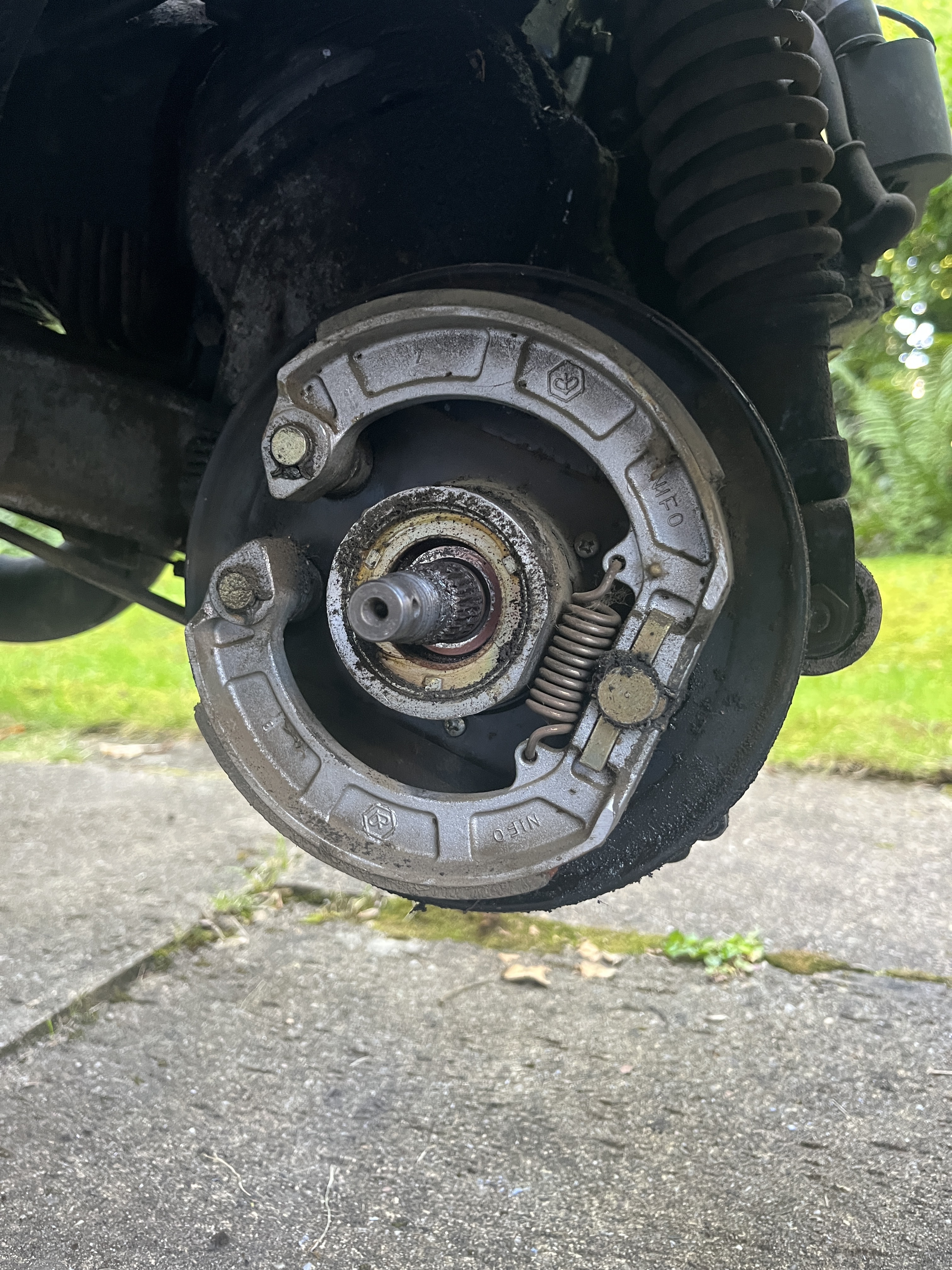

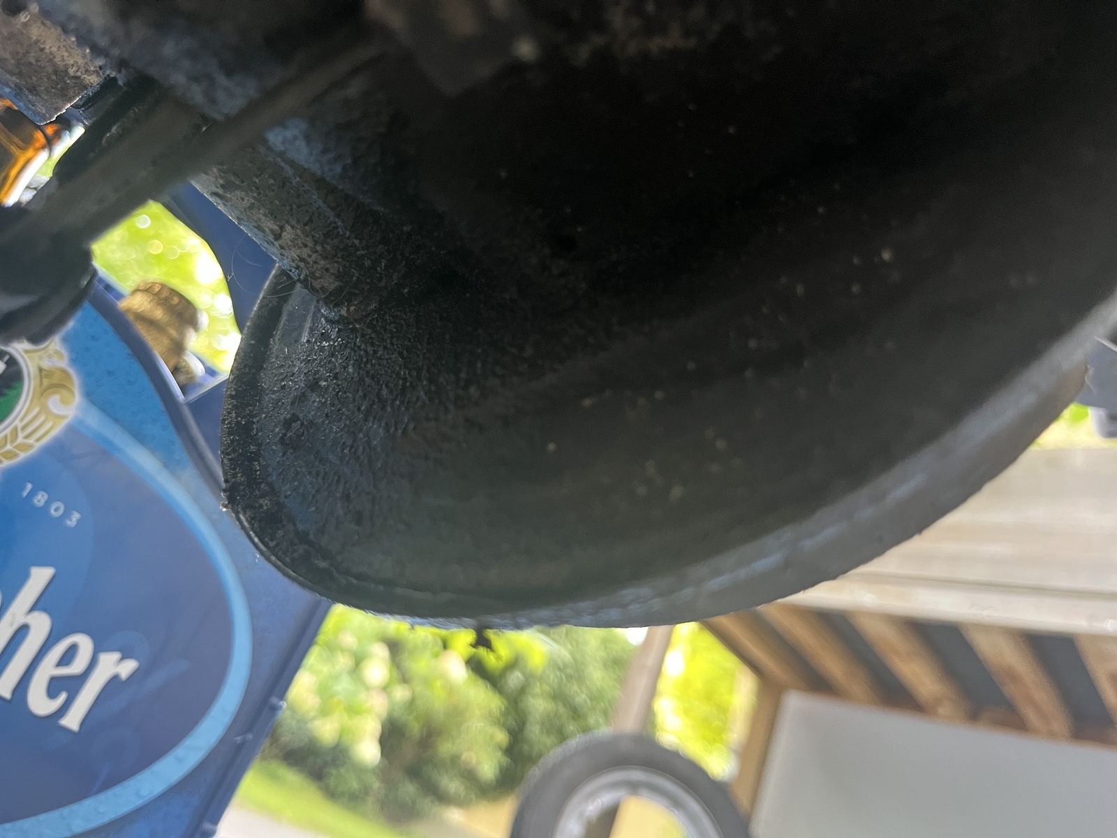

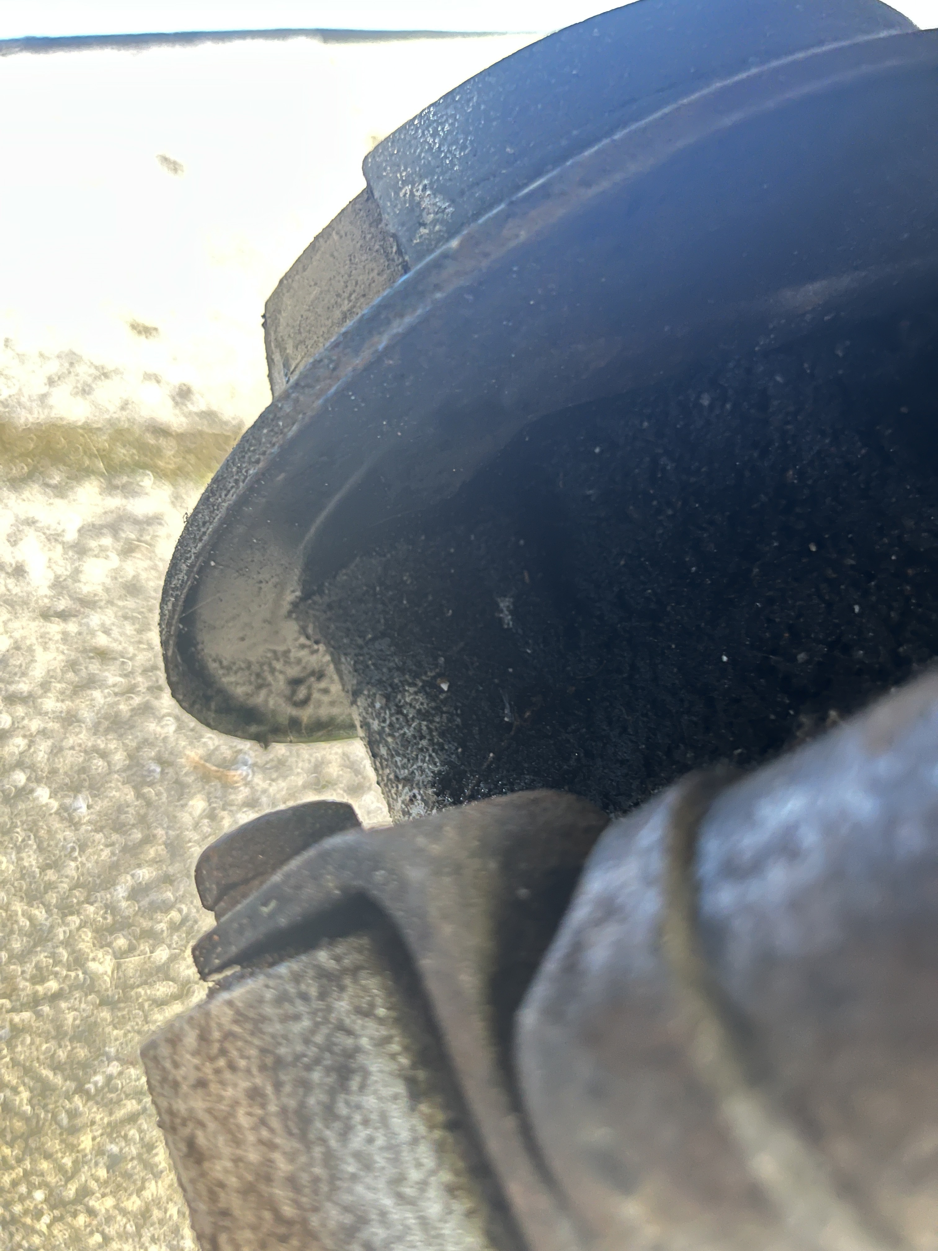

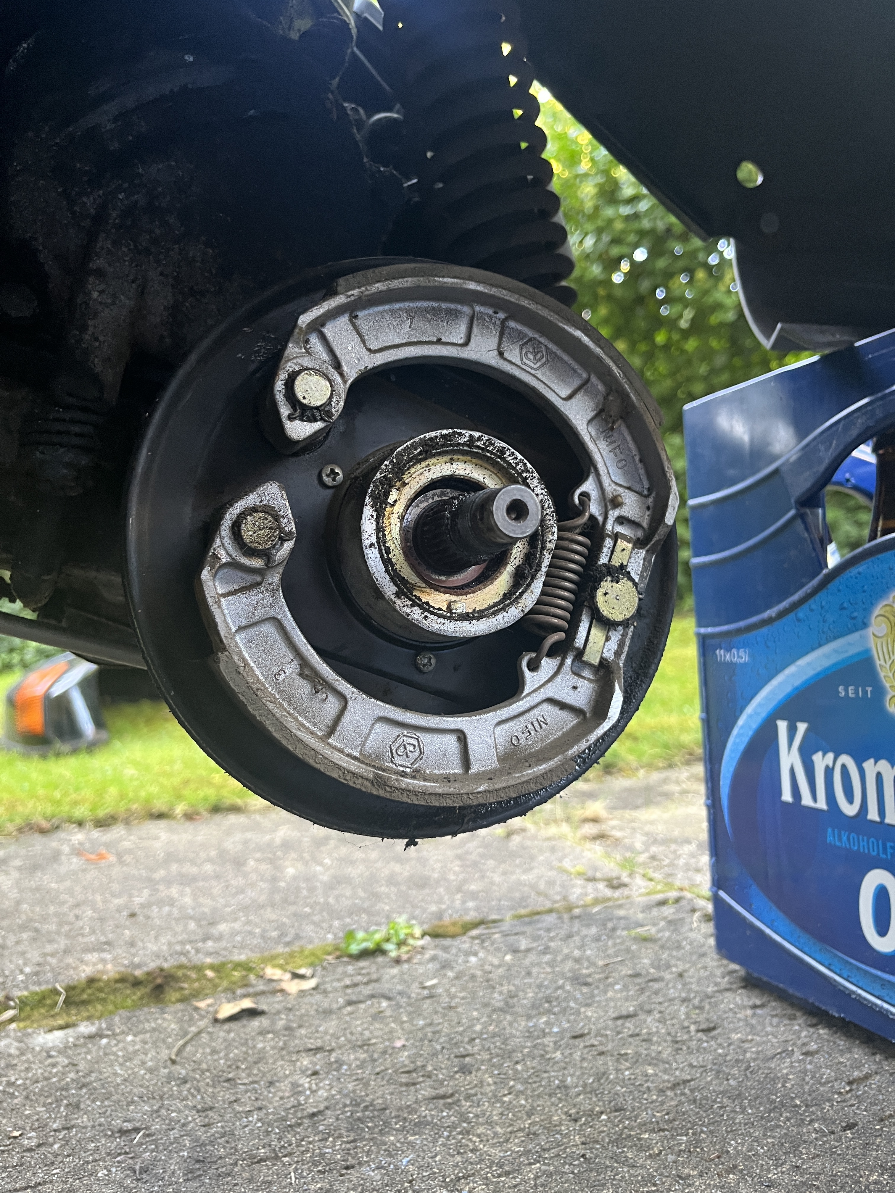

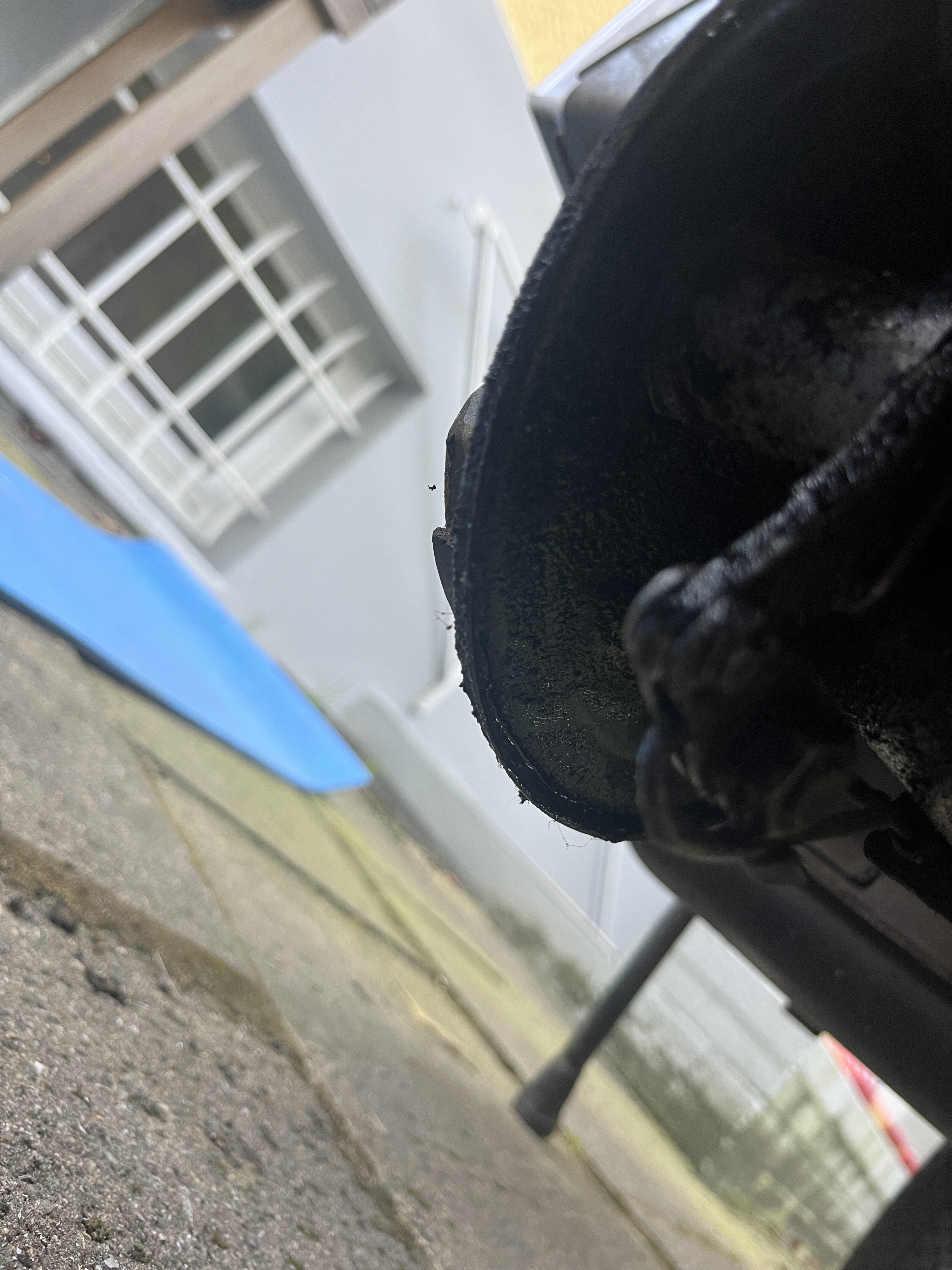

    Hi all,
    also Reifen und Trommel sind ab. So sieht das ganze aus. So ganz verstehe ich nicht warum es dann sooo suppt. Irgendwelche Tipps. Die Bremsbelege würde ich in dem Zuge gleich erneuern.
    @oldn7: Motorrevision wurde nach meine Stand noch nie gemacht KM 15500
    Beste Grüße
    Consti

    Nach 15.000 km suppt so ein Motor irgendwie überall.
    Der Dreck an deinem Motor kommt nicht nur vom Hinterrad, sondern auch vom Zylinder, und vom Vergaser. Durch Verwirbelungen landet immer irgendwo irgendwelcher Nebel, an dem sich dann Dreck festsetzt.
    Ich würde den Motor tatsächlich mal überholen...

    Sieht für mich normal aus.... erstens würde ich die Beläge nicht wechseln...
    Was ich machen würde--ihn mit Diesel abschruben..den Schmoder runter,,,
    sieht für mich nicht nach Öl aus...also nicht Simmerringe ..km dürften auch egal sein...
    Der meiste Siff dürfte wie Geschrieben schon von oben kommen...Vergaser, Zylinderfuss, Auslass evtl.
    also... evtl Motor nach hinten abkippen....zum Saubemachen.... Rad ab, Auspuff ab, Züge und ele. ab, Vergasserdeckel ab, stossdämpfer unten ab,Traversenschraube lössen..halb rausziehen.. nach hinten rechts abkippen..saubermachen.. Zlinderhaube runter..kopf runter, Zylinder ziehen... alles saubermachen, neue Fussdichtung,, evtl mit Dirco HT Montieren, Mit Drehmoment wieder Montieren, Neuen Benzinschlauch, Vergaser Revision..und zusammensetzen..evtl neue KUlu Beläge, wenn man eh schon dabei ist und neues ÖL .... sollte eig reichen.--
    kannst auch im Winter machen--- kein Akt--- Schneiderbuch besorgen,Drehmomentschlüssel , VergaserDichtsatz, Kraftstoffschlauch. Fussdichtung, ÖL, Kulubeläge, bekommst selber hin
    mfg Holger
