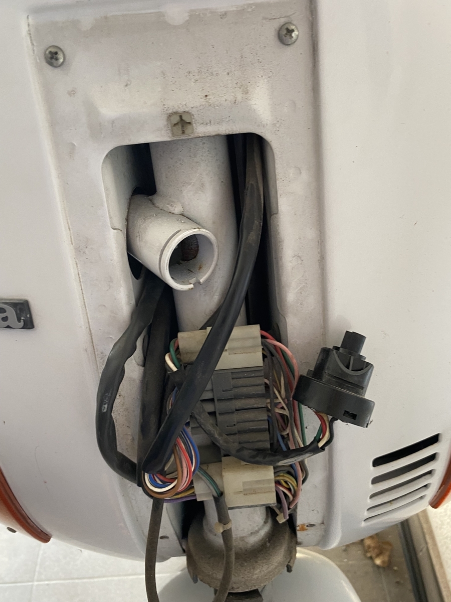

    Servus Zusammen,

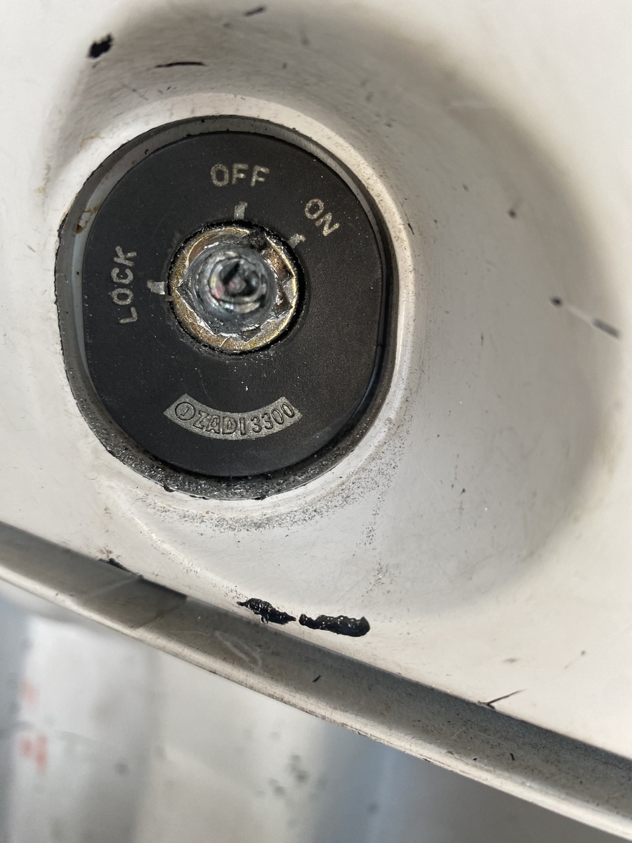

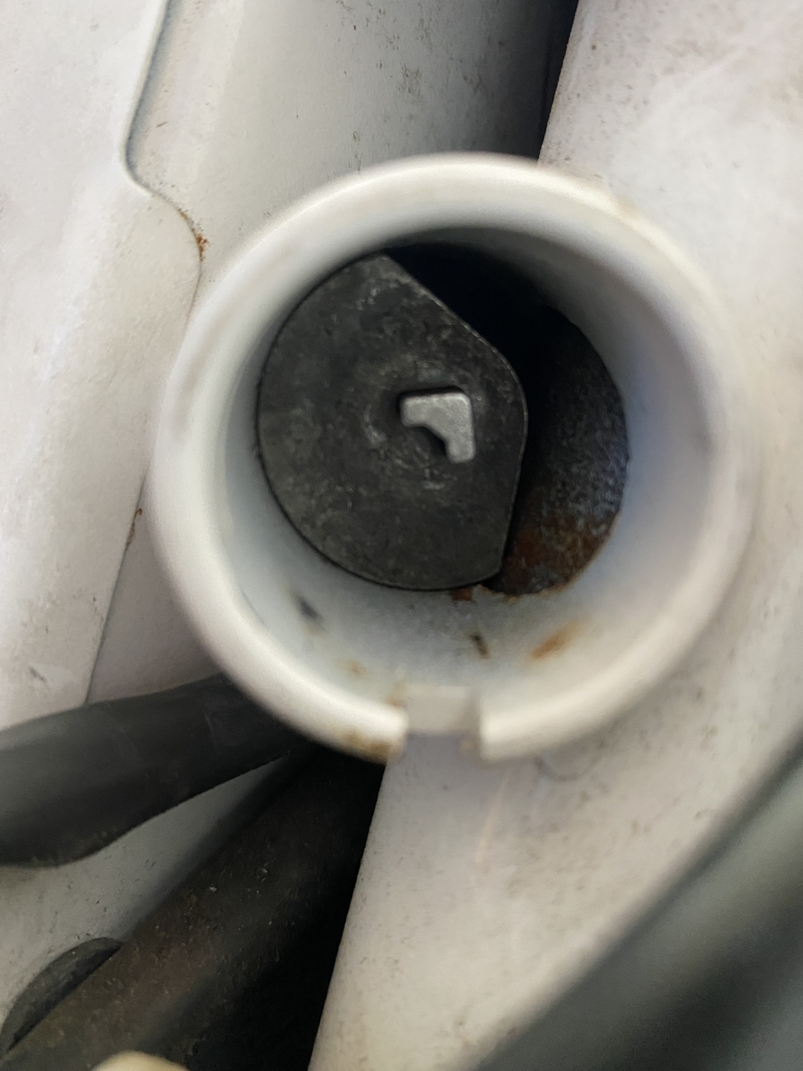

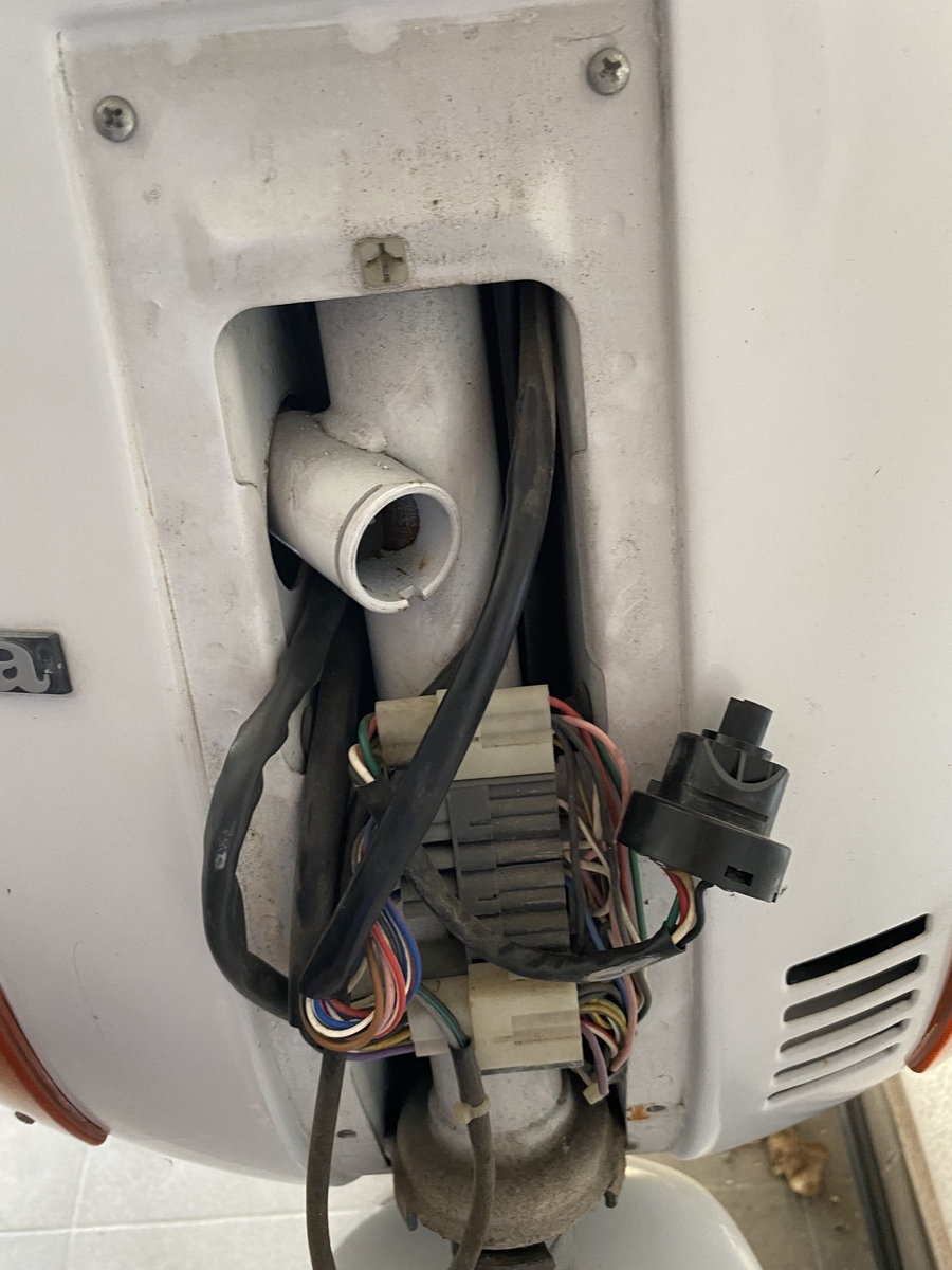

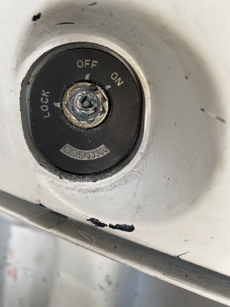

    erst einmal stelle ich mich als Neuling hier mal vor. Ich bin 42 Jahre und wohne im schönen Mittelfranken. Nachdem ich 2 Jahre meine Vespa PK 50 XL aufgrund unseres Hausbaues nicht bewegt hatte, ist im ganzen Chaos es leider passiert, dass ich die Schlüssel verloren hatte. Nach frustreichem, tagenlangen Suchen hatte ich heute entschieden das Schloss aufzubohren. Jetzt komm ich leider nicht weiter. Ich hab mit einem 10er Bohrer 2,5cm mittig gebohrt und das Gehäuse vorne entfernt. Jetzt hab ich das Problem dass ich nicht weiterkomme bzw. nicht weiß wie man den Zylinder herausholen kann. Kann mir einer von Euch helfen und sagen, wie ich den Zylinder herausbringen kann? Fotos des aktuellen Stands habe ich hochgeladen. Danke im Voraus für Eure Hilfe! Gruß, Tomes

    • July 14, 2023 at 19:54
    sieht nach XL2 aus,
    Dann schau mal hier
    PK50XL: Zündschloß & Handschuhfach ausbauen (Zündschloss, Lenkerschloss) - Vespa Forum - VespaOnline
    Im Lexikon gibt es noch weitere Einträge zum Schloss.
    Und über die Suche oben rechts findest Du auch ganz viel hier im Forum, denn Du bist wahrlich nicht der erste mit dem Problem 😉

    • July 14, 2023 at 21:36
    Du musst noch tiefer bohren. Das Schloß Ist ca. 3 cm lang und der letzte Riegel muss auch raus. Das ist der, der das Schloss in der Bohrung hält.
    Aber gehe Stück für Stück vor, sonst beschädigst du das Drehstück, was man in Bild 3 sehen kann.

    • July 15, 2023 at 13:17
    Da du ( auch ) Fotos von der Seite hochgeladen hast, auf der das eltrische Schloss sasß:
    Von dieser Seite kommst du nicht weiter...

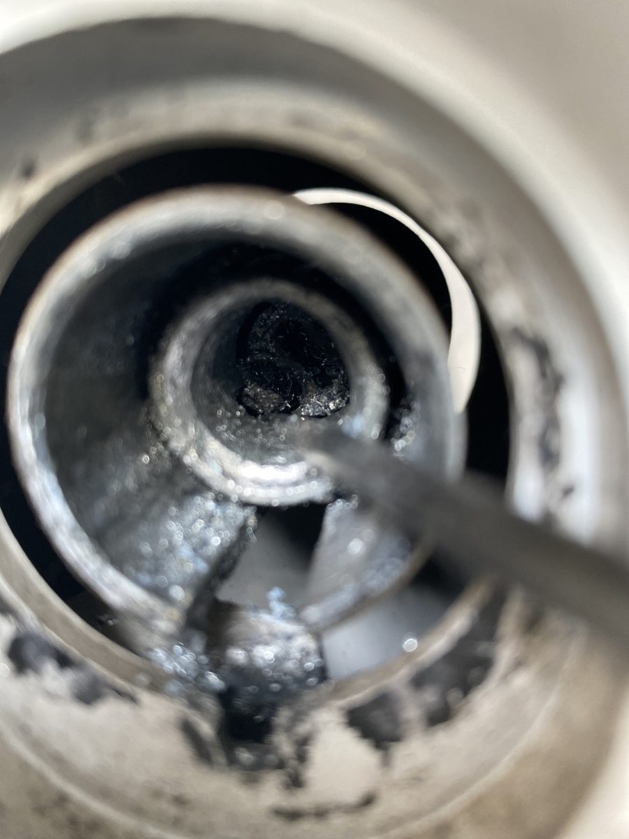

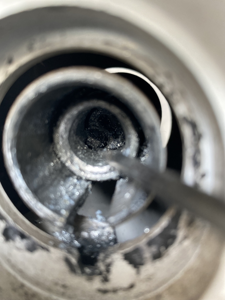

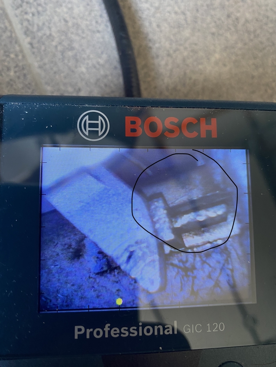

    • July 16, 2023 at 16:11
    Ich denke mal dass die Sperrklinke das Teil ist was ich im Bild eingekreist habe, oder? Hab eine Stunde versucht die Klinke mit einem Imbus reinzudrücken. Keine Chance. Morgen folge ich dem Rat von Toni ich - langsam vorbohren.

    Für mich sieht das umkreiste Teil aus wie der Träger des Schließzylinders, nicht wie die Sperrklinke...

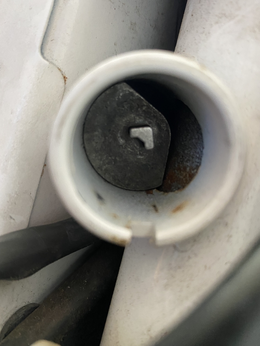

    Hello again, ich habe jetzt einiges rausbohren können. Ich bin mir aber nicht sicher, ob das Stück (siehe Foto, Nadelspitze) auch raus muss. Kann mir das jemand sagen?
      • 539.56 kB
    2 Mal editiert, zuletzt von Tomes81 (July 17, 2023 at 20:59)
    3,204
    31,849
    5,708
    • July 17, 2023 at 21:23
    Das ist schlecht zu erkennen, aber es muss alles raus.
    Ein freies Rohr bleibt da praktisch nach.
    Aber, wie gesagt, aufpassen ! Direkt am Ende befindet sich eine Blechkante, hinter der sich die besagte Sperrklinke befindet und dort später auch wieder hin muss.

    • July 18, 2023 at 13:38
    Ich bin nicht sicher, ob du nicht schon zu groß abgeräumt hast - aber wie Volker schon schreibt, in der Mitte könnte noch etwas weg müssen.
