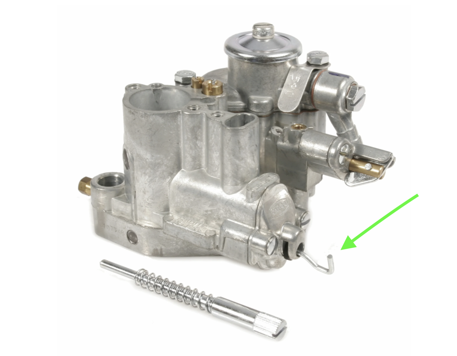

    • #50
    Zitat von 125vnb6
    Ich denke, dass es weniger an der Feder liegt sondern an der Einstellschraube an der Vergaserwanne. Dort kannst du das Spiel des Zuges einstellen.
    Es kann aber auch sein, dass das Gestänge am Vergaser verbogen ist und sich dadurch der Zug löst.
    (Aber natürlich kann auch die Feder schwächeln)
    Im zusammengebauten Zustand verwende ich in der Regel auch immer Sprühschmiermittel mit Kriechwirkung. Wenn die Teile auseinander gebaut sind dann wird mit Fett geschmiert. Wichtig bei Schalt- und Gasrohr ist, dass der überschüssige Lack entfernt ist. Meisten werden die Rohre beim Lackieren nicht ordentlich abgeklebt und dann reicht die Lackschicht an diesen Stellen um hier einen erhöhten Widerstand zu verursachen.
    Beim Gasrohr blöd, da diese selbstständige Rückstellfunktion vom TÜV geprüft werden kann (anders bei den Blinker losen V50, wo extra eine Spange zur Fixierung verbaut ist, damit Dir das Gas beim Richtungsanzeigen nicht selbständig abfällt).

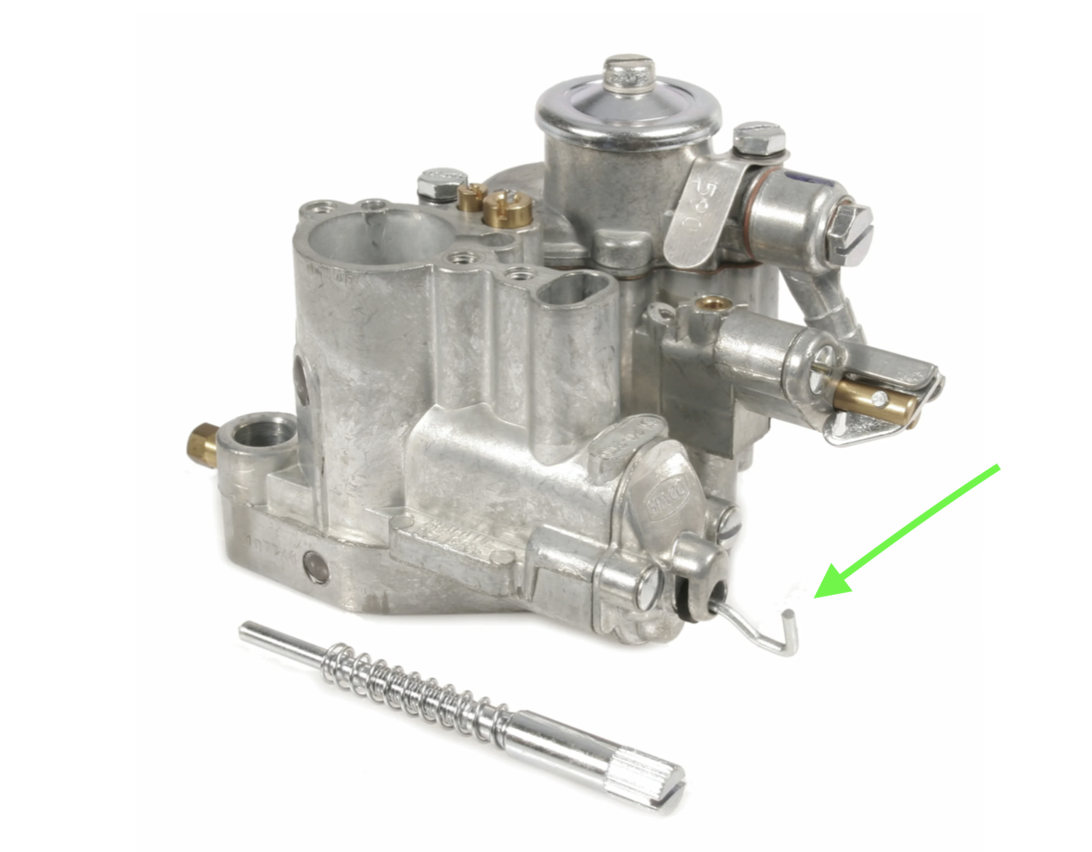

    Meinst du mit Gestänge den Gashebel, der bei mir rausrutscht (grün markiert)? Das Gefühl hatte ich auch, dass der etwas verbogen ist.
    Nun noch etwas grundsätzliches, da der auf dem Bild von unten nach oben zeigt: ich habe ihn von oben eingefädelt. Ist das korrekt? Ich dachte, von unten würde er noch schneller rausrutschen? Was ist korrekt?
    Was meinst du mit Einstellschraube an der Vergaserwanne?
    Liebe Grüße
    Matthias
    Volker PKXL2
    3,184
    31,797
    5,702
    • July 7, 2023 at 15:50
    • #51
    Der wird beim Aufsetzen des Vergasers von oben in die Öffnung gesteckt. Der ist frei drehbar, was mit etwas Überlegung deinerseits keine Frage wert gewesen wäre...
  • 125vnb6
    1,842
    13,702
    2,357
    81241 München, Deutschland
    • July 7, 2023 at 15:54
    • #52
    Nummer 13

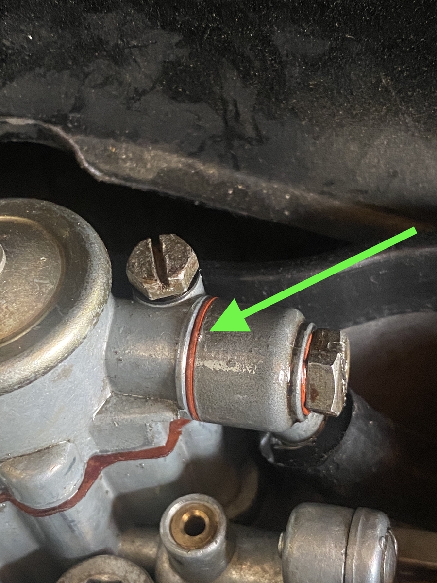

    Hallöchen zusammen,
    voller Euphorie bin ich heute zum Roller gegangen. Nach der Probefahrt am Donnerstag war ich super positiv gestimmt.
    Zu heute:
    3-4x treten dann ist sie angesprungen.
    Ich bin ca. 4-5km gefahren (auch Vollgas). Dann bei einer leichten Steigung von ca. 3% habe ich festgestellt, dass sie nicht mehr richtig zieht (4. Gang). Dann hat es kurz gepufft.. und sie hat auch nicht mehr im 3. Gang beschleunigt. Kurz darauf ist sie ausgegangen.
    5 Minuten Standzeit und sie ist wieder angesprungen.
    Ca. 8-9% Steigung und sie hat im 3. Gang, obwohl bereits vom zweiten ziemlich hochgetrieben, nicht mehr gezogen und kurz darauf wieder aus gegangen.
    Es ist, als ob sie ab dem 3. Gang zum Teil (wenn sie richtig arbeiten muss) nicht mehr beschleunigt und immer langsamer wird und dann ausgeht. Ich habe während sie langsamer wurde dann mal den Choke gezogen --> dann ist sie ziemlich unmittelbar aus gegangen.

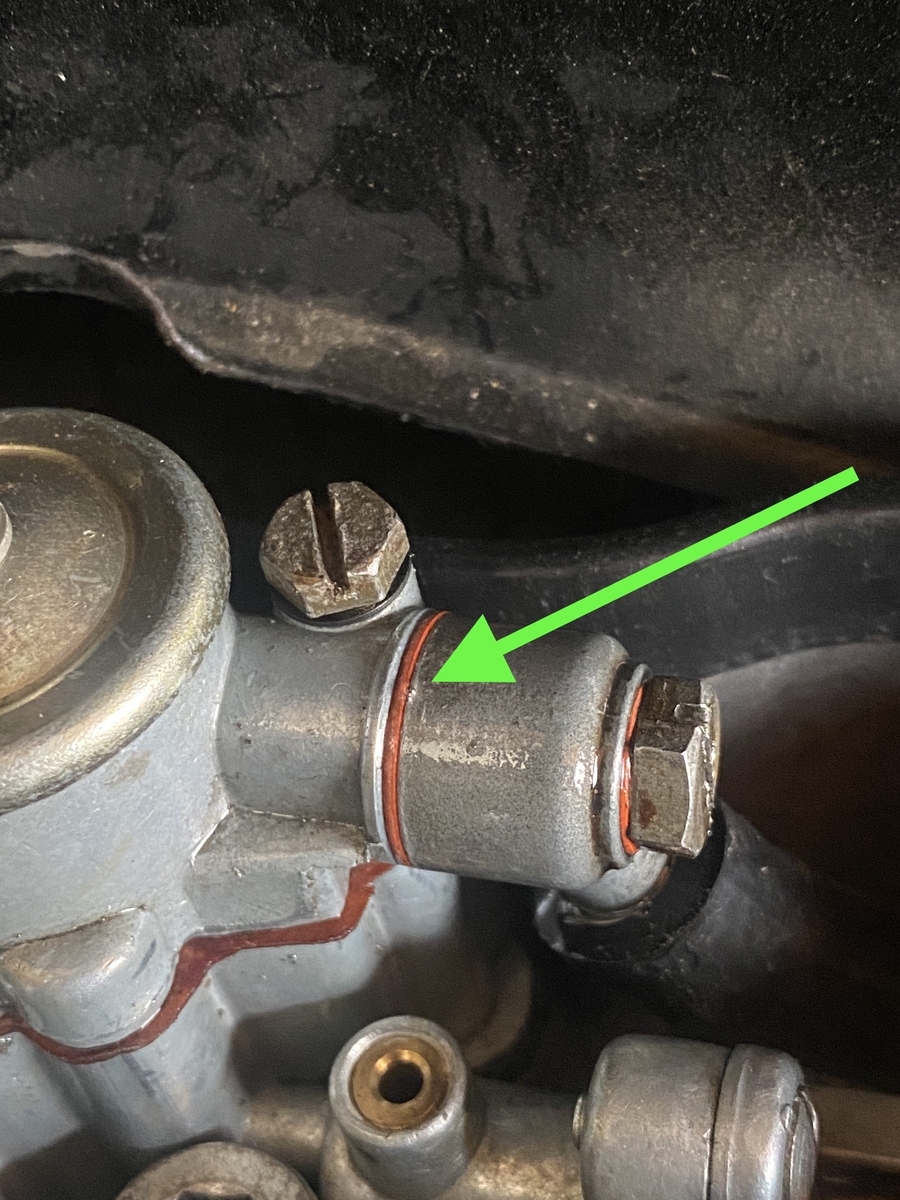

    Ich habe direkt mal den Benzinhahn zu gedreht und den Choke drin gelassen und angetreten und sie ist direkt angesprungen. Ich dachte, vll ist sie nicht ausgegangen, sondern abgesoffen?

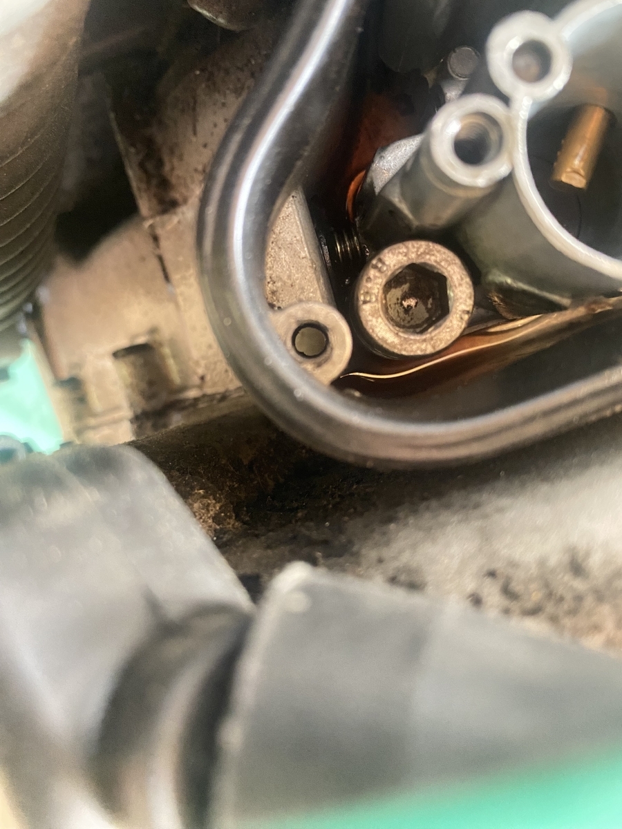

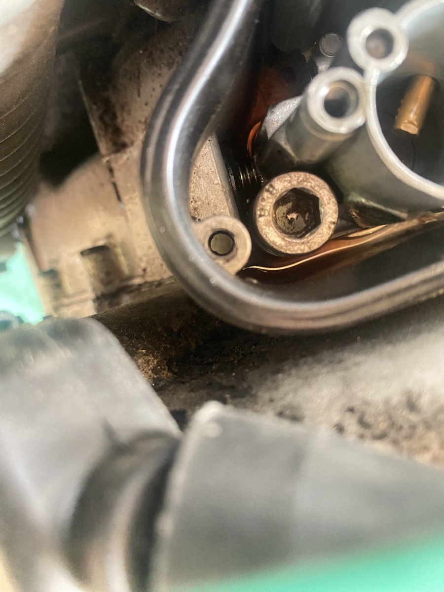

    Vergaserwanne geöffnet:

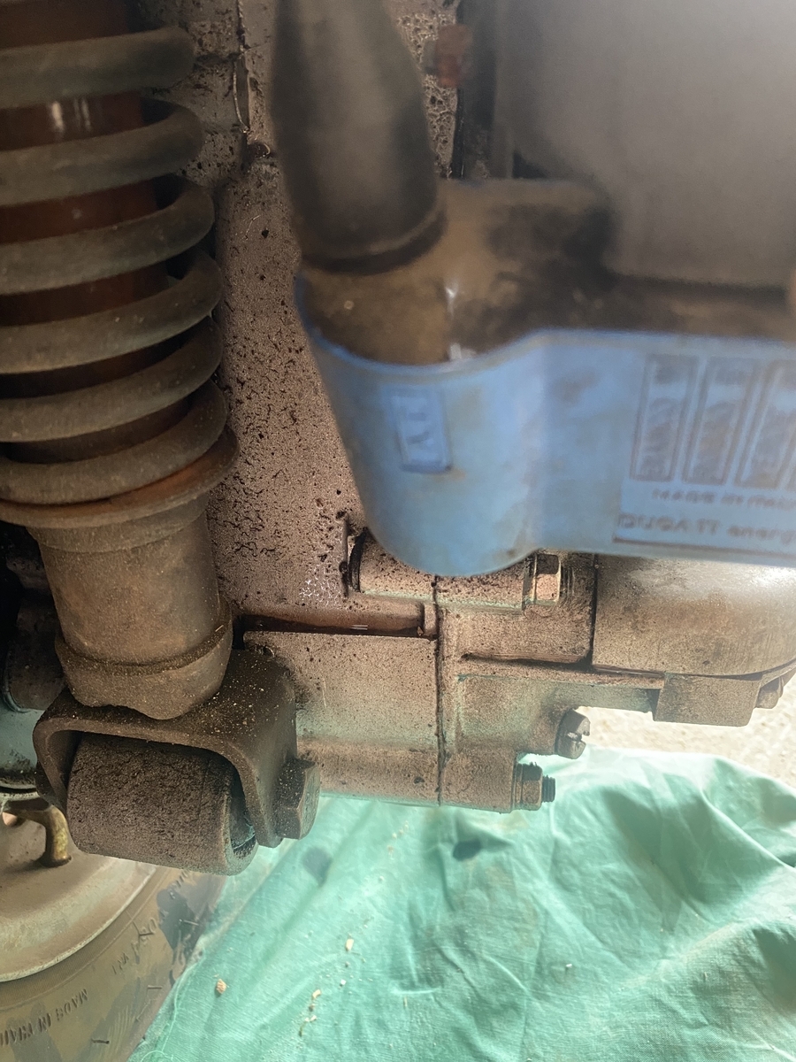

    Öl stand in der Vergaserwanne:
    Und es ist runtergelaufen:
    Kann sein, dass meine Ölgemischschraube nicht mehr richtig dicht ist? Oder wo kann das Öl herkommen? Ölgemischschraube steht auf 1,5 Umdrehungen.

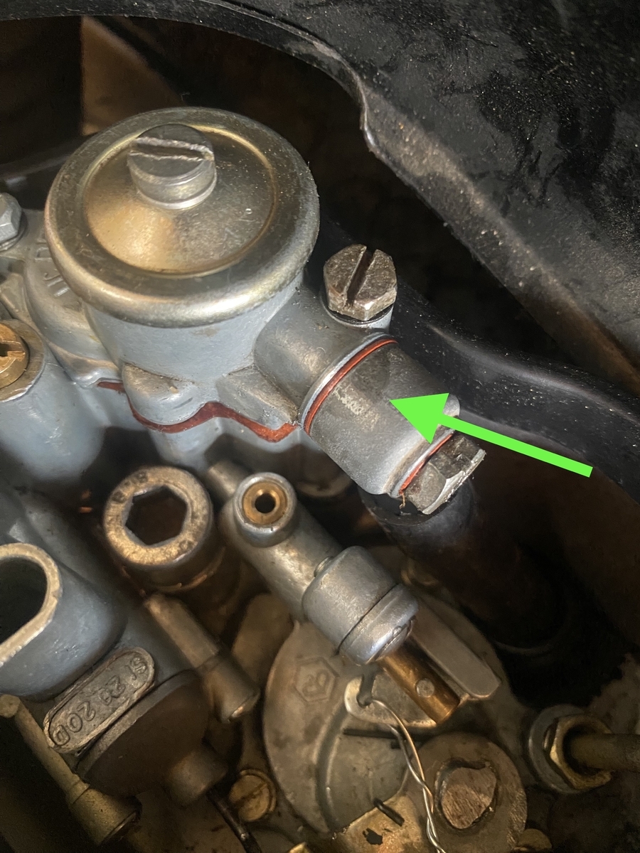

    Was mir auch aufgefallen ist, der Benzinschlauchanschluss am Vergaser war feucht und es waren kleine Bläschen an der Dichtung zu sehen:
    Die Dichtung ist komplett neu und die Schraube fest angezogen.
    Als ich das Metall abgewischt habe, ist es direkt wieder feucht angelaufen:
    Als ich den Benzinschlauch vom Vergaser abgenommen und den Benzinhahn aufgedreht habe, kam eine ordentliche Menge an Benzin rausgeschossen. Deshalb dachte ich, dass vom Spritsystem bis zum Vergaser genug Sprit kommen sollte.
    Was kann ich als nächstes machen? Wie würdet ihr am besten vorgehen?
    Ich hatte wirklich die Hoffnung, dass ich mit der Tankreinigung das Problem gelöst habe. Leider läuft sie immer noch nicht zuverlässig. So langsam merke ich, wie ich schon mit einer "Hab-Acht"-Stellung fahre, weil ich damit rechne, dass sie ausgeht. :(
    Ich würde mich sehr freuen, wenn ihr mir weiterhelfen könnt!
    Herzlichen Dank!
    Matthias
  • Kawitzi
    2,676
    16,821
    2,501
    • July 8, 2023 at 17:17
    • #55
    Als erstes würde ich die Zündkerze mal durch eine neue tauschen, egal wie alt sie ist!

    ist das Öl in der Vergaserwanne vernachlässigbar?
    Sollte ich hier eine neue Ölgemischschraube bestellen oder zumindest euch mal ein Bild der Schraube zeigen?
