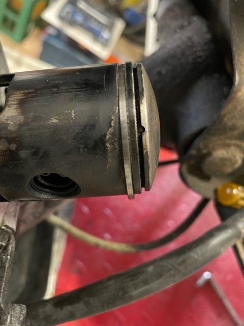

    Hallo, ich habe wahrscheinlich eine dumme Frage, aber ich bekomme sie nur mit eurer Hilfe gelöst.
    Ich habe den Zylinderkopf entfernt und auch den Zylinderfuß. Der Kolben ist nun frei. Auf dem Kolben ist nur ein Kolbenring verbaut. Obwohl darüber eine weitere Nut ist. In den Explosionszeichnungen sind zwei Ringe. Ein Kolbenring und ein sog. L-Ring.
    Keine Ahnung ob dieses Teil fehlt. Jedenfalls ist es nicht da.
    Ist das das Teil, das über den Kolbenring sitzt und wenn ja, muss ich das bestellen und einbauen und was hat es für eine Funktion?
    Danke für eure Unterstützung. Gruß Jürgen

    klingt zumindest so, als würde da ein Kolbenring fehlen
    Ein Foto wäre noch hilfreich

    Da gehören zwei Ringe rein, ein normaler und darüber ein L-Ring. Beide sind für eine gute Kompression verantwortlich.

    Hier ist eine Aufnahme.

    ok, das könnte das Problem mit den geringen Leistung gewesen sein. Dann werde ich auf jeden Fall mal die beiden Ringe neu bestellen. Danke für die Info. Gruß Jürgen

    So, wie der Kolben aussieht, könnte ein kompletter Kolben samt Ringen auch eine gute Investition sein.
