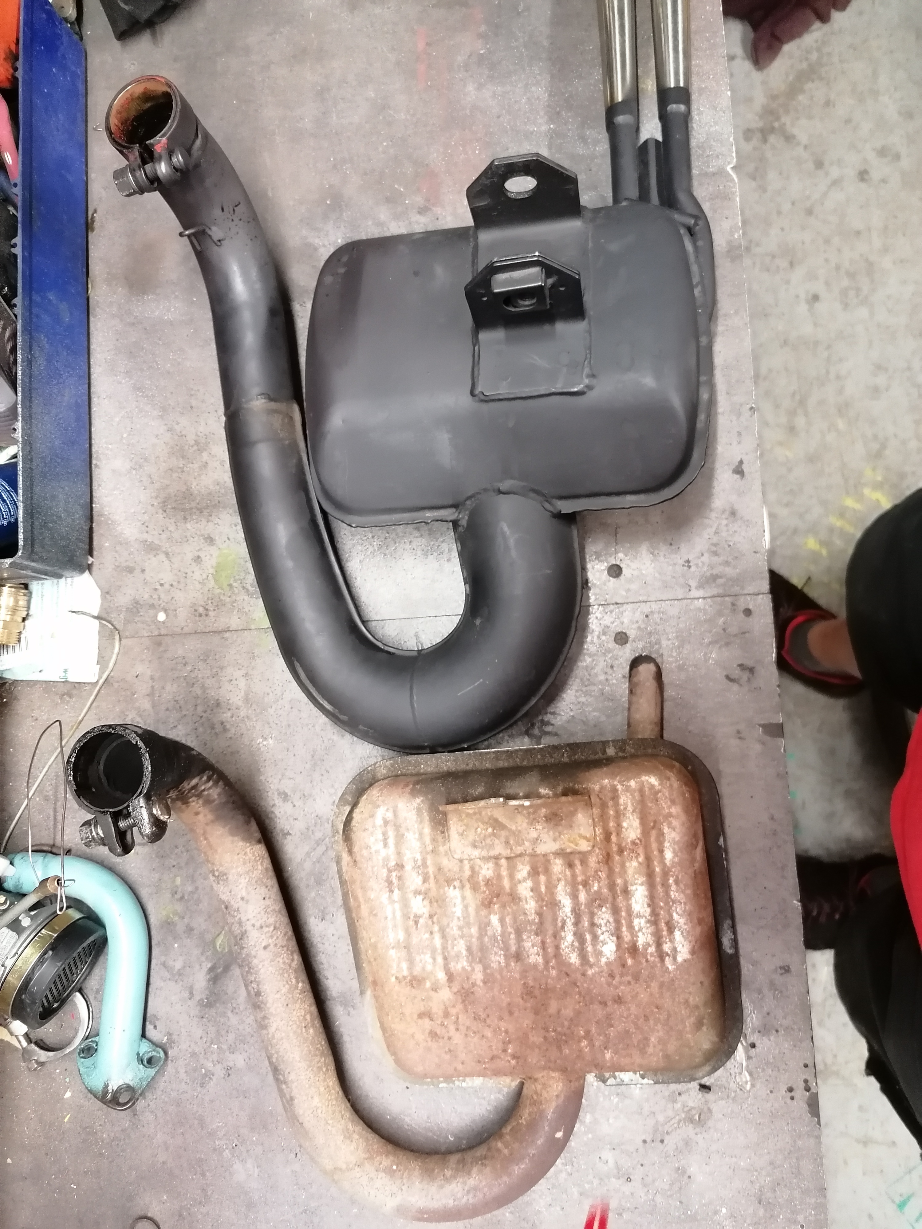

    • October 17, 2023 at 23:26
    Den 3.0 habe ich anner Sprint. Konnte den aber noch nicht richtig vergleichen weil die Kuwe im Ars.. ist
    Aber wenn er warm wird isser lauter als der 2.0.
    Werde den 3.0 mit nen Adapter an die Bajaj bauen. Mir geht's hauptsächlich um den klang.
    Wunder erwarte ich beim Inder dadurch nicht.
    Aber Sprint original Pott und den 3.0 Unterschied erkennt man ganz eben lmao
