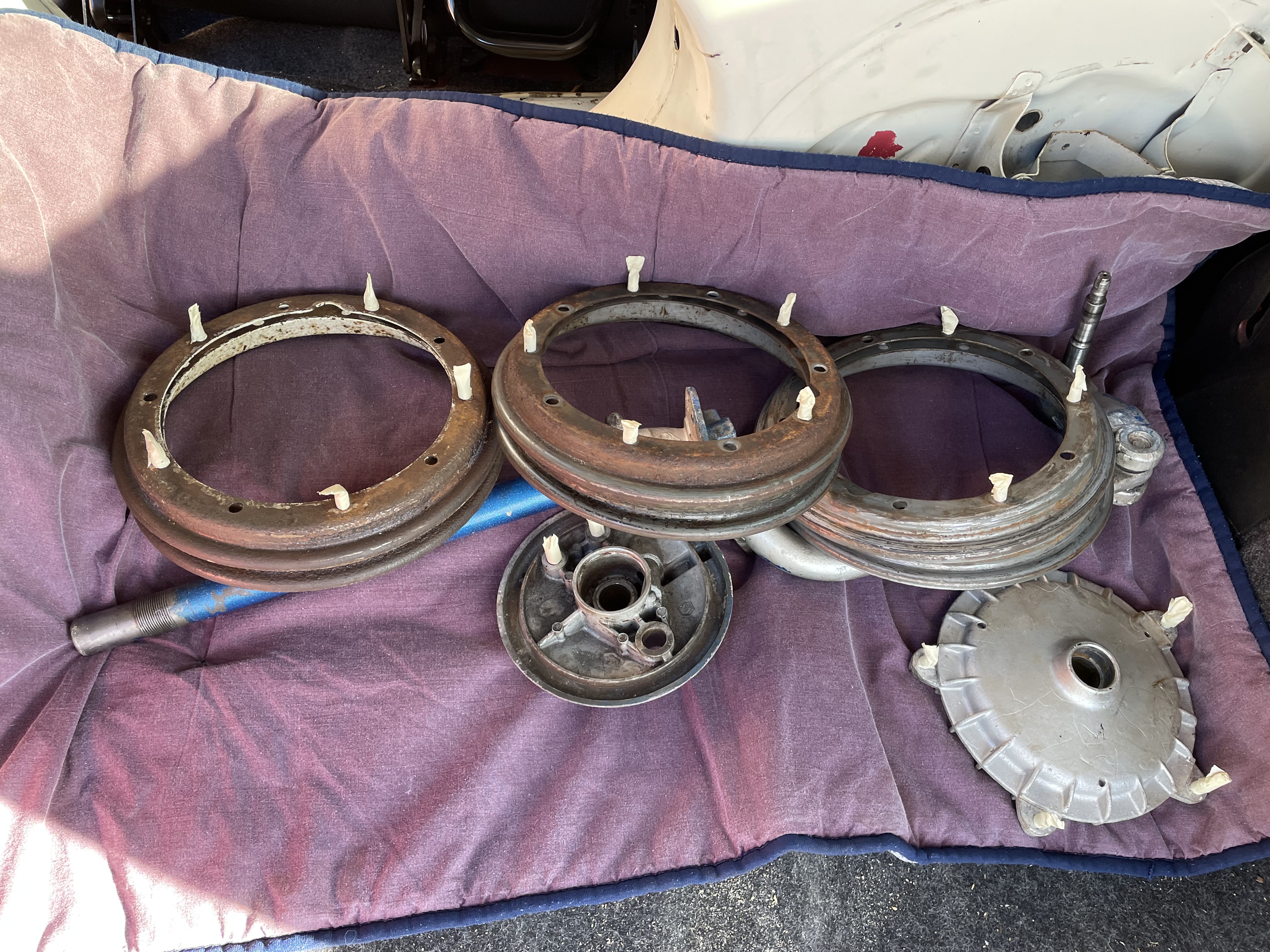

    Der Rahmen ist nackisch, die Felgen und das Lenkrohr auch. Nun gehen sie mit auf Arbeit.
    Der Rahmen wird geschweißt, die Schwinge wird noch rausgepresst und dann werden die Felgen und das Lenkrohr gestrahlt und neu lackiert.
    Und das ist zurzeit meine Standardlektüre klatschen-)

    Ich habe noch etwas an den Felgen und Trommeln nacharbeiten müssen, jetzt werden sie noch mal kurz gestrahlt und dann werden sie in RAL 9006 Seidenmatt gepulvert.
    In der Zwischenzeit habe ich mir mit Kleinteilen die Zeit vertrieben :-3
