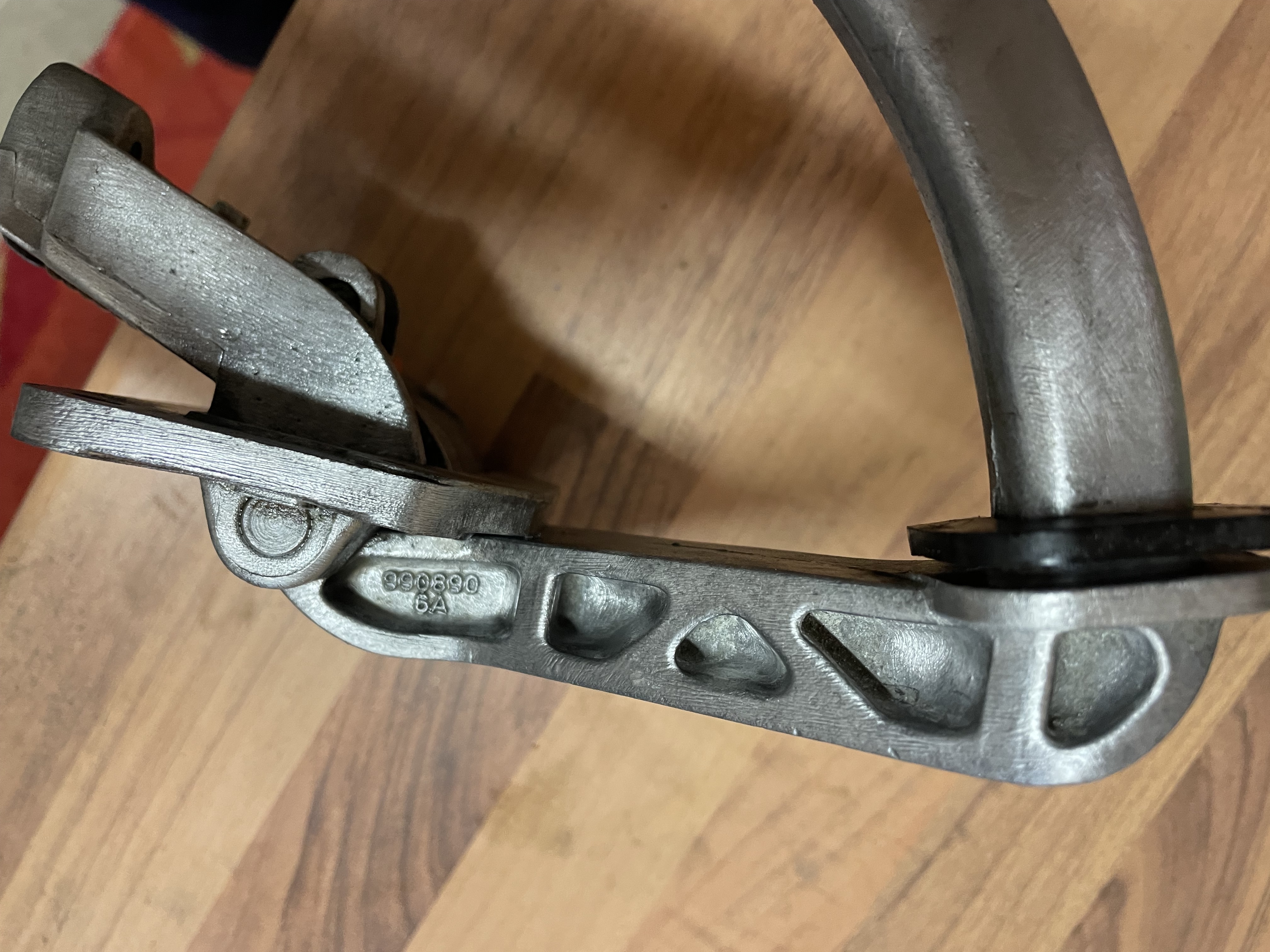

    Das erste Bauteil ist fertig restauriert froehlich-)
    Die M4er Schraube war abgerissen, rausgebohrt, neues Gewinde, Bremslichtschalter zerlegt, gereinigt, Bremspedal abgeschliffen gereinigt geölt. Von vorher unansehnlich, schmutzig und extrem schwergängig zu nachher sauber, funktional und flutschig top-)
