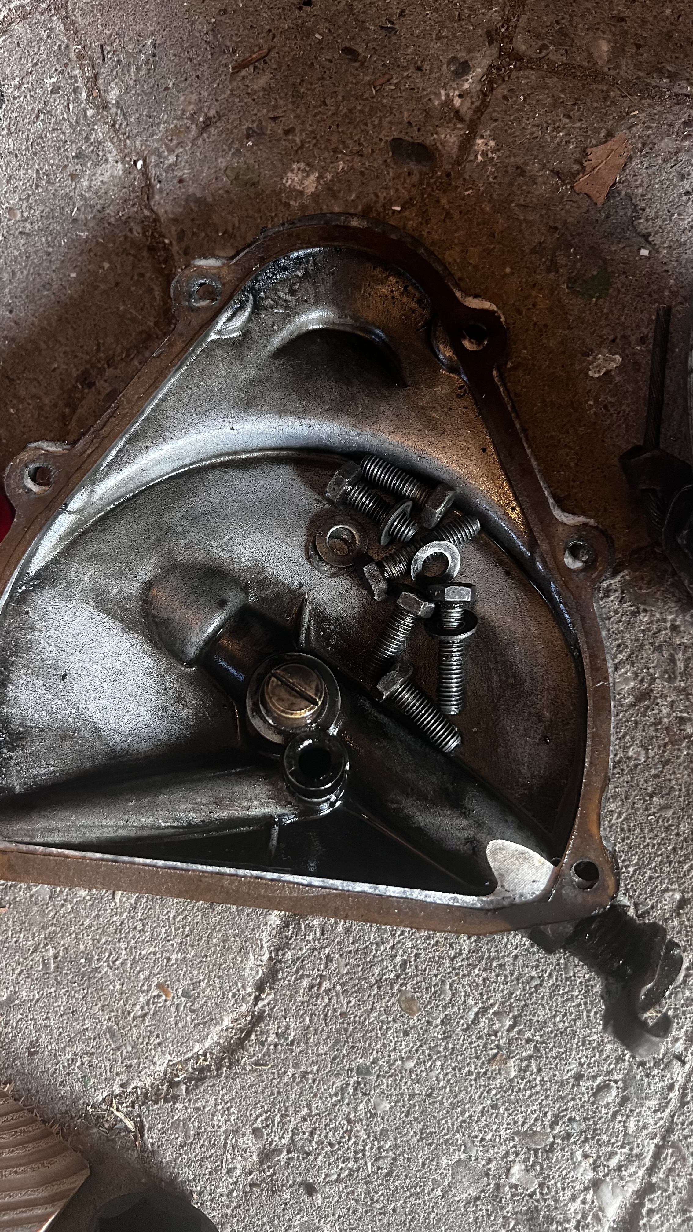

    • June 25, 2024 at 07:57
    • #64

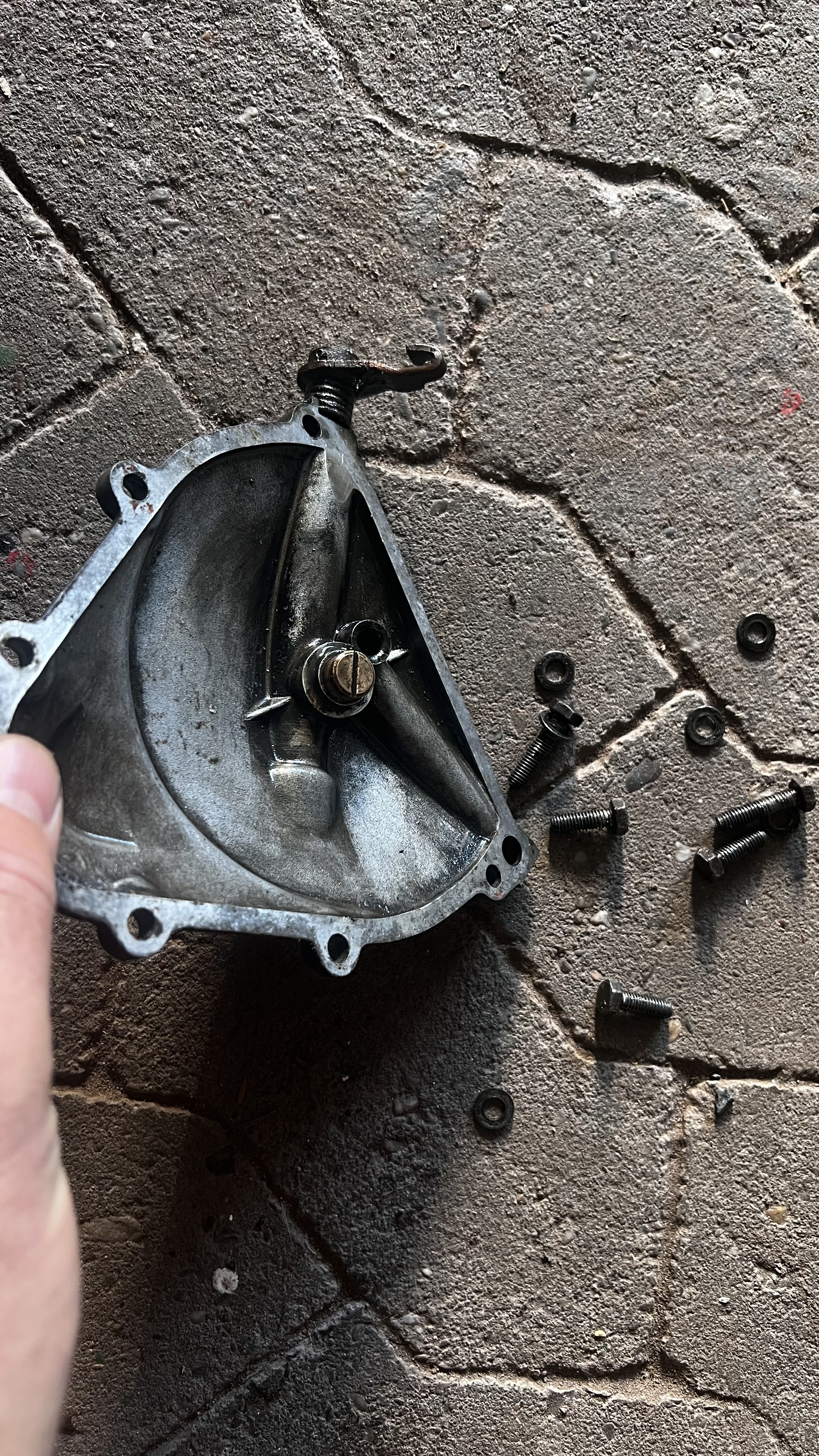

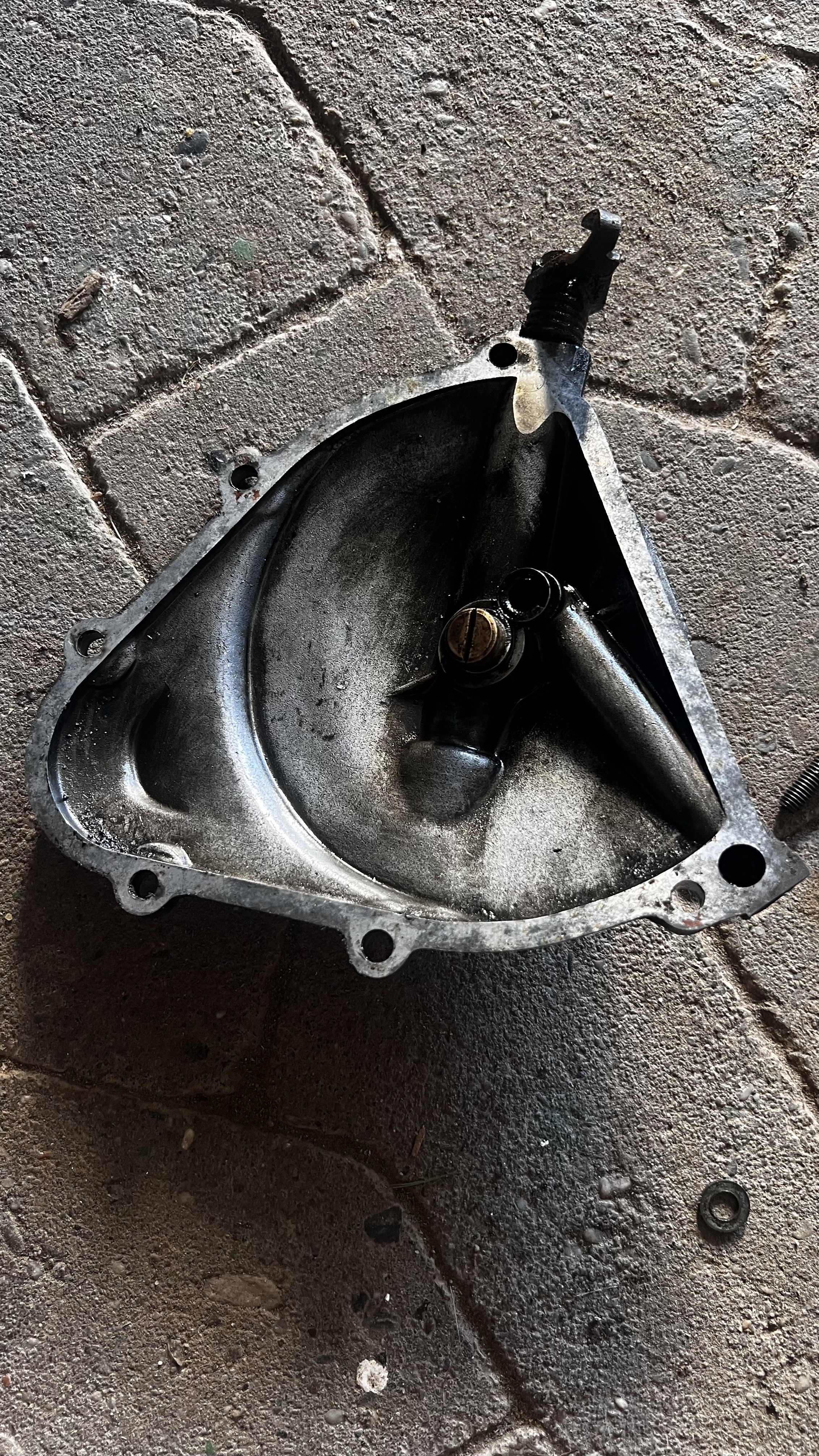

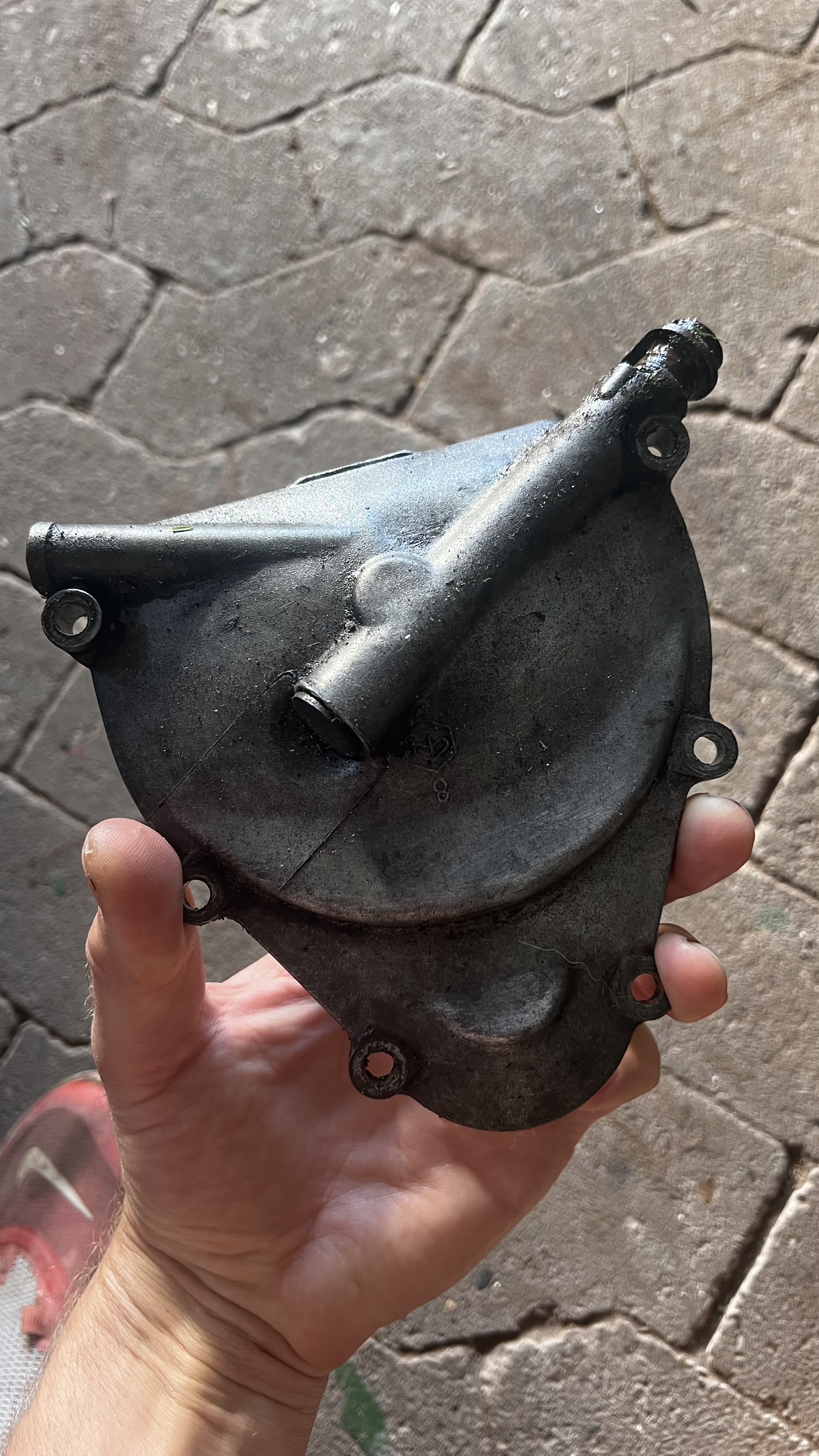

    Das dürfte kein XL2 Deckel sein.
  • StefanDUS
    319
    61
    PK 50 XL2
    • June 25, 2024 at 07:59
    • #65
    Na toll. Muss der dann auch neu?

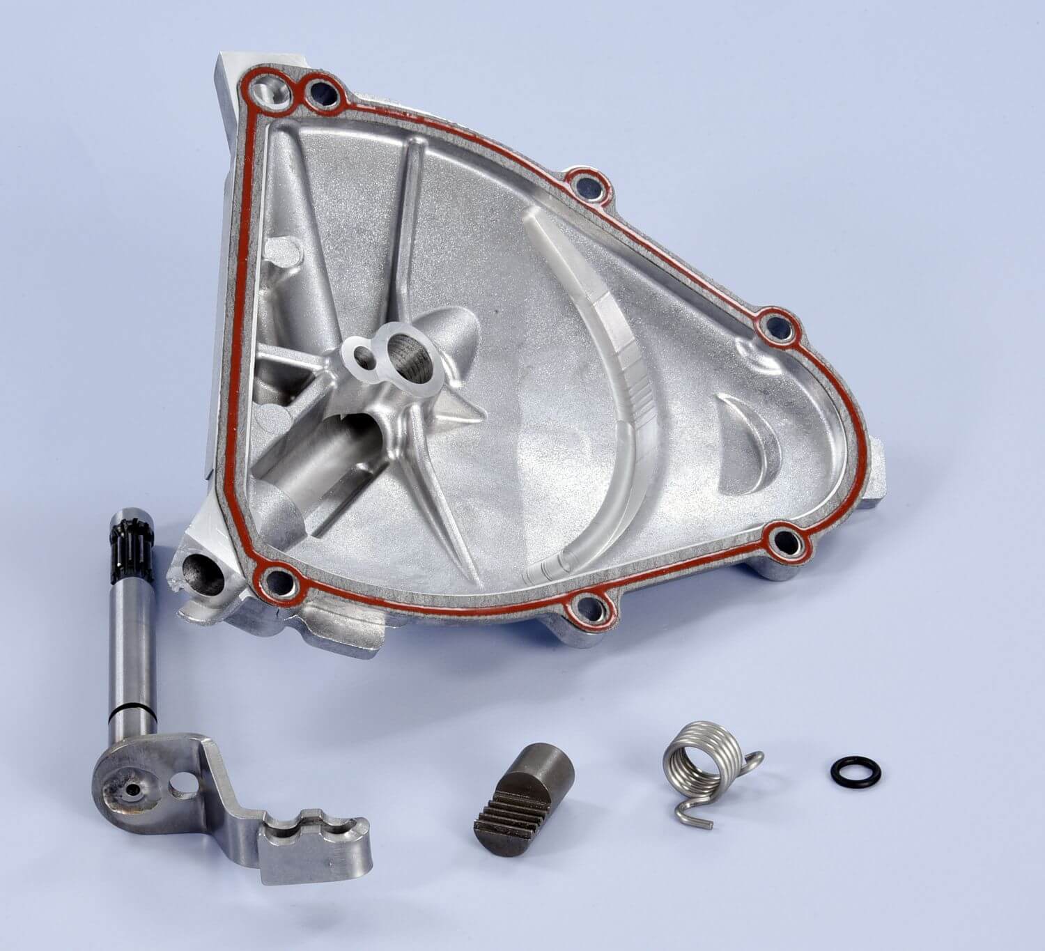

    Falls der neu muss, kann ich den hier nehmen ?
    Kupplungsdeckel Polini - Vespa PK 50-125, XL, XL2
    Kupplungsdeckel Polini - Vespa PK 50-125, XL, XL2 Der verstärkte Kupplungsdeckel von Polini ist eine direkte Entwicklung aus dem Motorsport und…
    www.wms24.de

    Du hast einen Deckel von einer V50 verbaut =O!
    Wie das? Nicht das du einen V50iger Motor verbaut hast... Ist das Getriebe mit einem 1. oder 2. Zug versehen ?

    • #68
    Lief die Kiste vor der ganzen Umbauaktion, also insbesondere Kupplung und Schaltung?

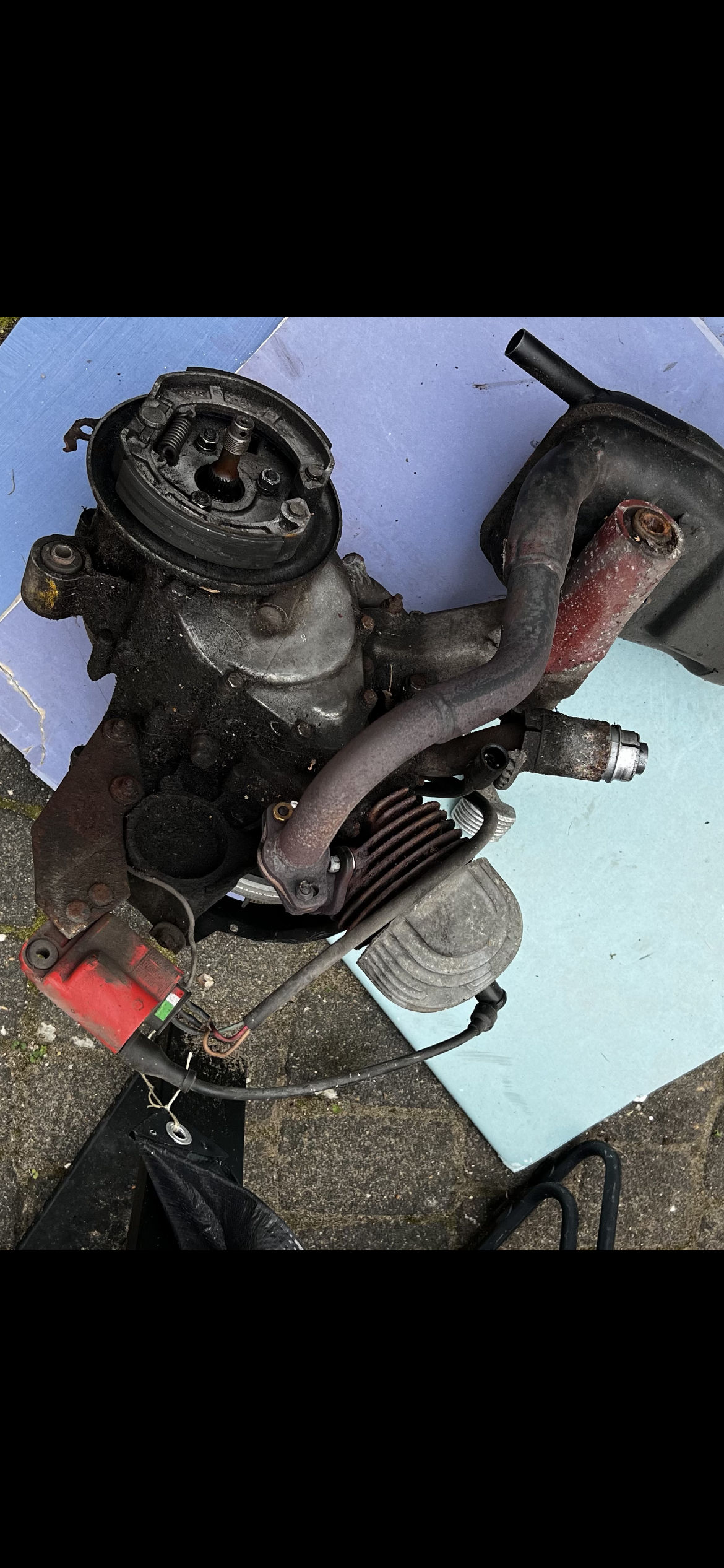

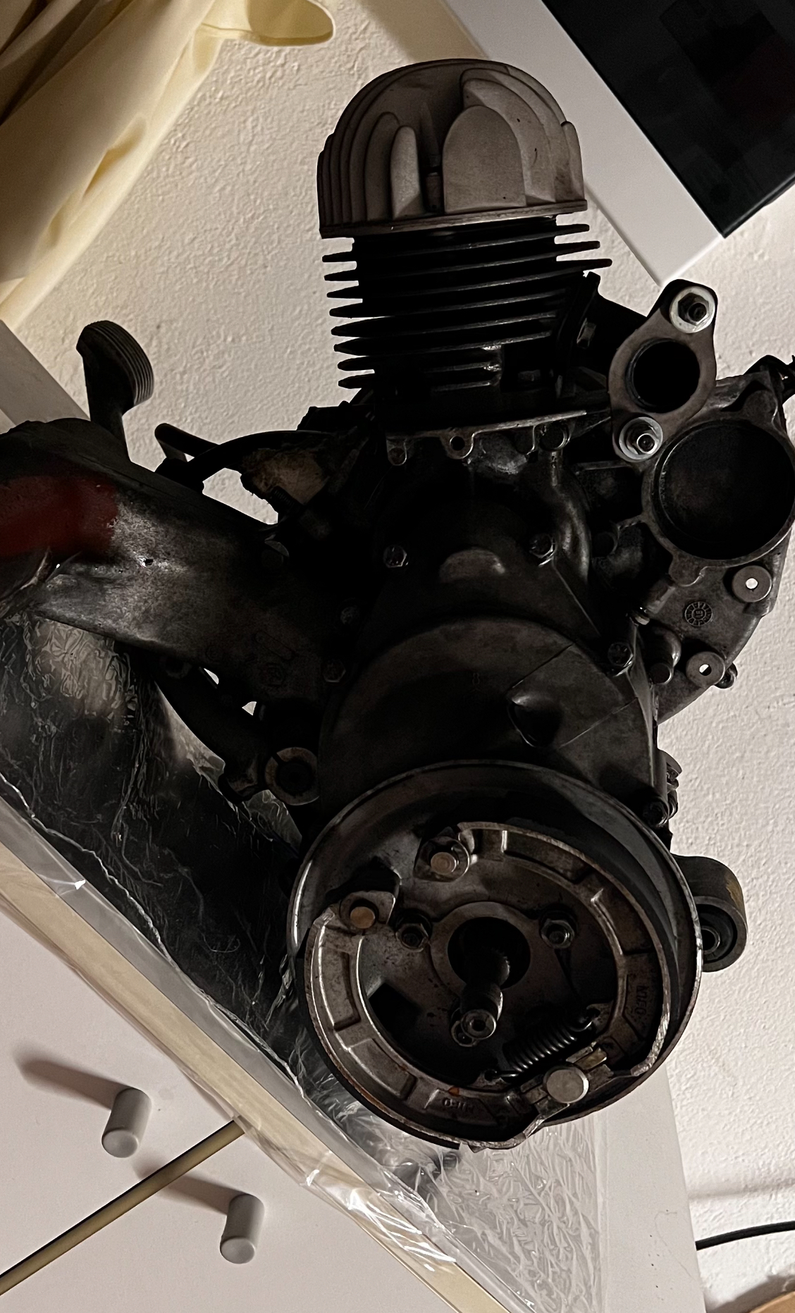

    StefanDUS : Stell mal bitte Fotos des gesamten Motors und insbes. der Motornummer ein.

    Ich gehe davon aus dass der Rest vom Motor von der XL 2 ist. Ich bin aber gerade unterwegs und kann keine Bilder machen.

    BTW: Es gibt auch Umrüstkits 1-Zug/2-Zug: Daher Fotos und Nummer des Motors.
    Zitat von StefanDUS
    Ist der Deckel hier denn in Ordnung ?

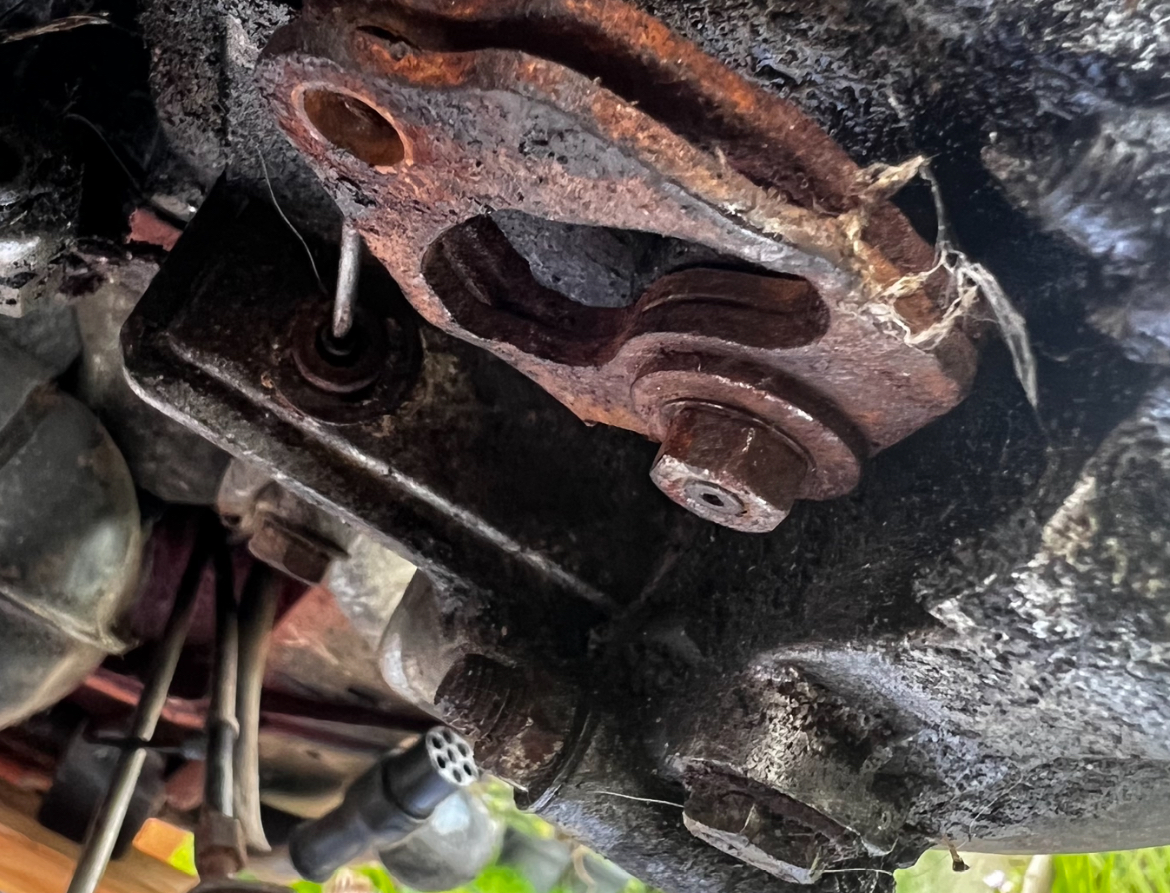

    Das werden wir erst sagen können, wenn Du Fotos vom Motor, insbes. der Motornummer hier eingestellt hast.

    Ja ich bin sicher mit dem Draht. Hab ihn ja selber eingestellt . Bin neu in dem Vespa Themen aber würde schon sagen dass ich handwerklich nicht doof bin. Ich hab nur nicht damit gerechnet dass die Kupplung und Anbauteile falsch sein könnten, weil ich die richtigen PK50XL2 Teile zuvor ja noch nie gesehen habe. Die alte Kupplung hab ich auch gestern erst auseinander gebaut, weil wir ja eine neu gekauft haben.
    Könnt ihr hier an den Bildern was erkennen? Die sind von dem Tag als wir angefangen haben

    Hier noch die Schaltung gefunden. Das ist ja PK50xl2
