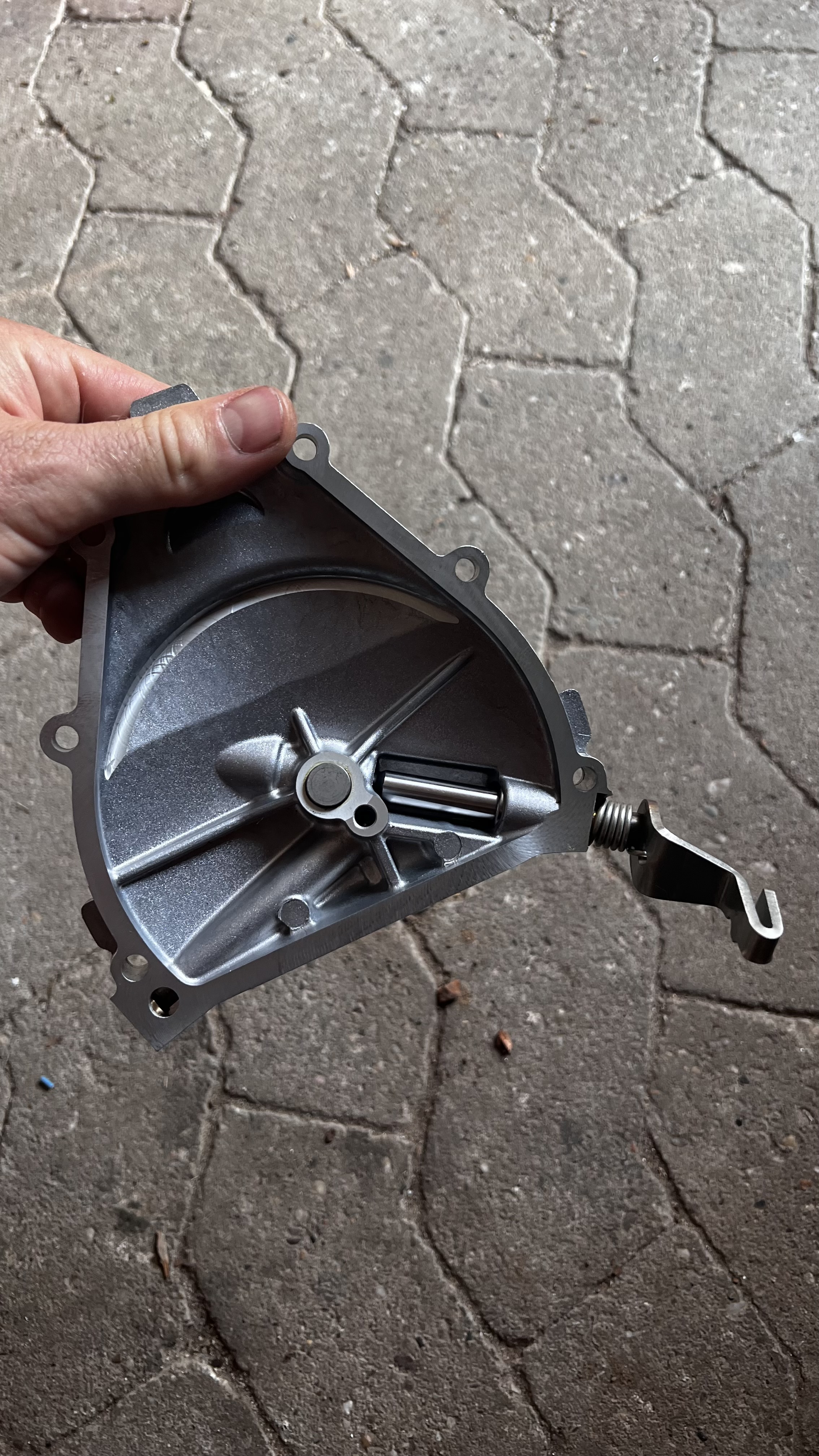

    Bei Bild 3 sieht es ein bisschen so aus, als ob der Zapfen zu weit rausstehen würde...
    Liegt der Deckel plan auf, wenn du den drauf legst? oder steht dann der Zapfen schon auf der Andruckplatte?

    Ich versuche das rauszufinden. Sieht man dass wenn man den Deckel drauf drückt?
    Hier sind 2 weitere Bilder von gestern

    Ich hab sie auf, für mich fühlt sich das nicht so an als ob der Deckel direkt drauf drückt
    Sagt gerne ob ich noch was fotografieren soll.
    Wenn der Deckel drauf ist hatte der Hebel kein Spiel

    Danke ja so machen wir es. Ist eben alles gekommen außer die Andruckplatte.
    habe ihr einen Tipp für den richtigen Winkel bei der Einstellung für den trennpilz ?
    Hab den Deckel jetzt so wie auf den Bilder zusammengebaut

    Vom Bild her sieht das gut aus.

    ...und wenn die Druckplatte gekommen ist:
    Das gezahnte Druckstück im Deckel muss in der Position - fast bündig - bleiben, auch wenn du die Stellu die Stellung des Arms noch verändern musst.
    Dann hast du ganz sicher keinen Druck auf der Kupplung, wenn du den Deckel aufsetzt, sondern erst mit Zug des Kupplungszugs...
