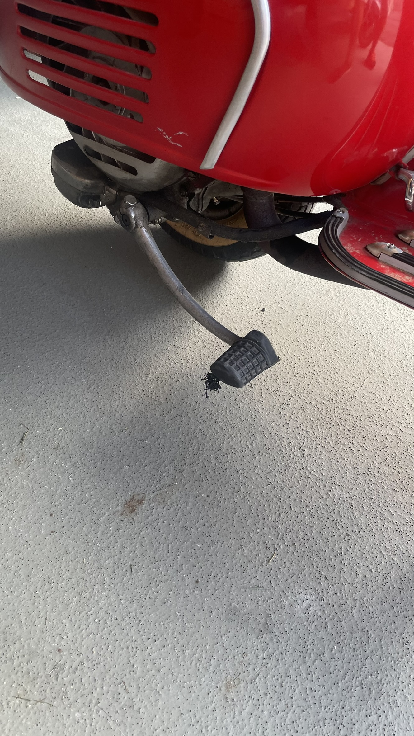

    • July 30, 2024 at 13:53
    danke für die schnelle Antwort.
    jetzt brauch ich noch den passenden Kickstarter dazu.
    weiss jemand wo ich den herkriege?
    danke Jungs, toll mit euch zu chatten und Lösungen zu finden.
    Tom

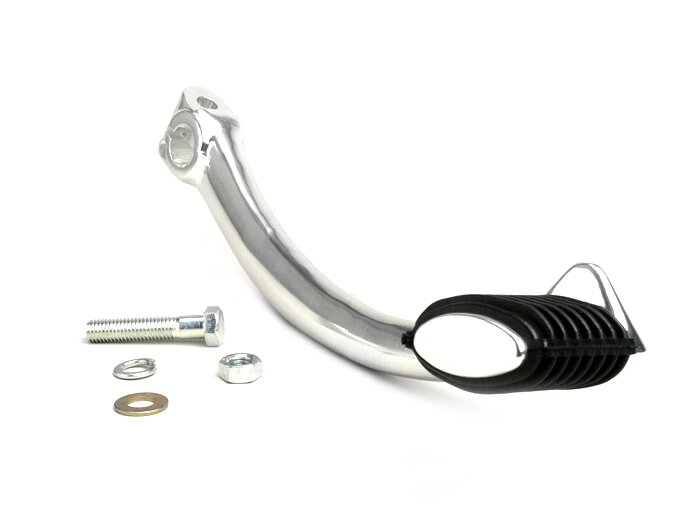

    hallo tonitest
    ich hab eine VBB1T2, passt da dieser Kickstarter?
    Kickstarter Vespa Sprint150 (VLB1T), Sprint Veloce, GT125 (VNL2T), GTR125 (VNL2T), GL150 (VLA1T), Super, VBB2T, VL1-3T- teilverzahnt - Aluminium
    Schönes Ersatzteil, das jede Restaurierung aufwertet. Komplett mit Schraube und Kickstartergummi. Aluminium
    www.scooter-center.com
    lg Tom

    • July 30, 2024 at 17:15
    Nein, weil eine VBB1T2 gibt es nicht!
    Entweder hast du eine VBB1 oder VBB2
    Solltest du eines der beiden unteren Typen haben, dann sollte laut SC dieser auch passen.
    Wobei du wie oben schon geschrieben, als Erstes die Ursache finden solltest!
    Wenn es nicht an einer abgenudelten Verzahnung liegt, dann nützt dir auch ein neuer Kicker recht wenig!

    • July 30, 2024 at 20:21
    Danke für das Bild. Jetzt noch eins von direkt vor den Kicker fotografiert. Also an der Kickerwelle wie der Kicker drauf ist und am besten eins wo der Kicker runter ist.
    Ist der Ölfleck vom Motor ?
    Ich hoffe nicht. Ist zu schwarz ;)
    Auspuffsiff?
    Danke
    Gruß Marco
    2,538
    62,043
    11,825
    • July 31, 2024 at 19:12
    Kann man eigentlich spüren. Wenn du ihn jetzt hochziehst fühlt es sich dann an als ob es mehrfach ruckt? Dann dürfte die Verzahnung des Hebels ab sein. Mach den Hebel mal runter und schau nach.
