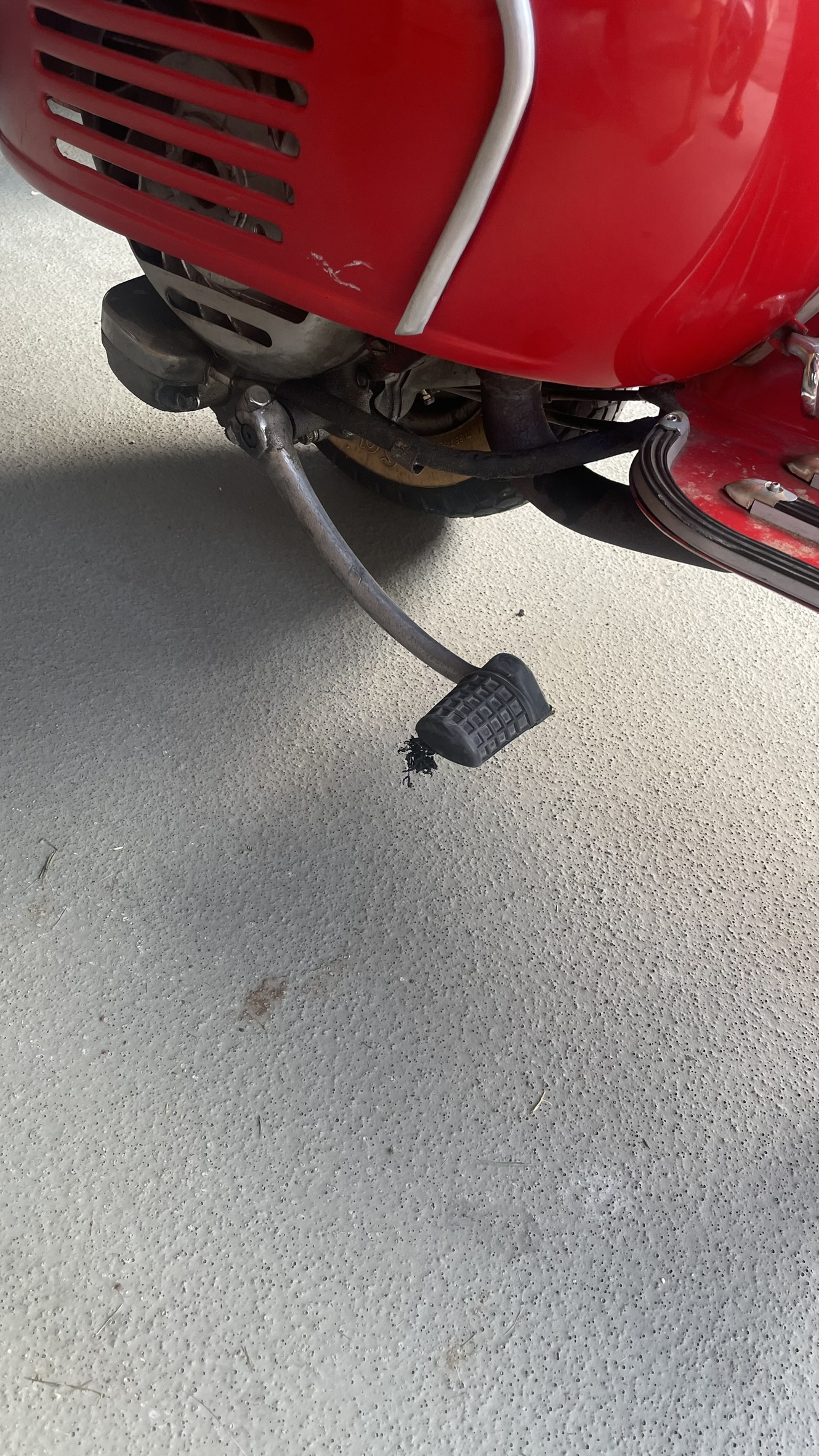

      • 1.19 MB
      • 1,330 × 2,364
      • 171

    Danke für das Bild. Jetzt noch eins von direkt vor den Kicker fotografiert. Also an der Kickerwelle wie der Kicker drauf ist und am besten eins wo der Kicker runter ist.
    Ist der Ölfleck vom Motor ?
    Ich hoffe nicht. Ist zu schwarz ;)
    Auspuffsiff?
    Danke
    Gruß Marco

    Kann man eigentlich spüren. Wenn du ihn jetzt hochziehst fühlt es sich dann an als ob es mehrfach ruckt? Dann dürfte die Verzahnung des Hebels ab sein. Mach den Hebel mal runter und schau nach.
