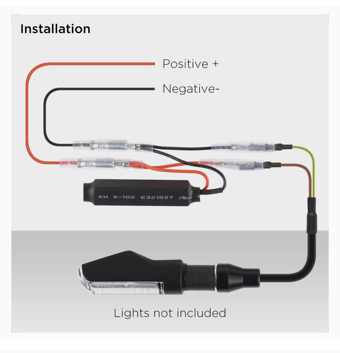

    Nun habe ich das Problem, dass beim blinken die vorderen Blinker zwar blinken, aber die hinteren währenddessen auf Dauerlicht sind.
    Ich habe einen LED Widerstand gekauft und nun ist die Frage, wie ich diesen einbauen, beziehungsweise verkabeln muss. Die hinteren Blinker werden ja lediglich durch ein Kabel gespeist.

    ich habe folgendes gekauft:
    Passt das?
