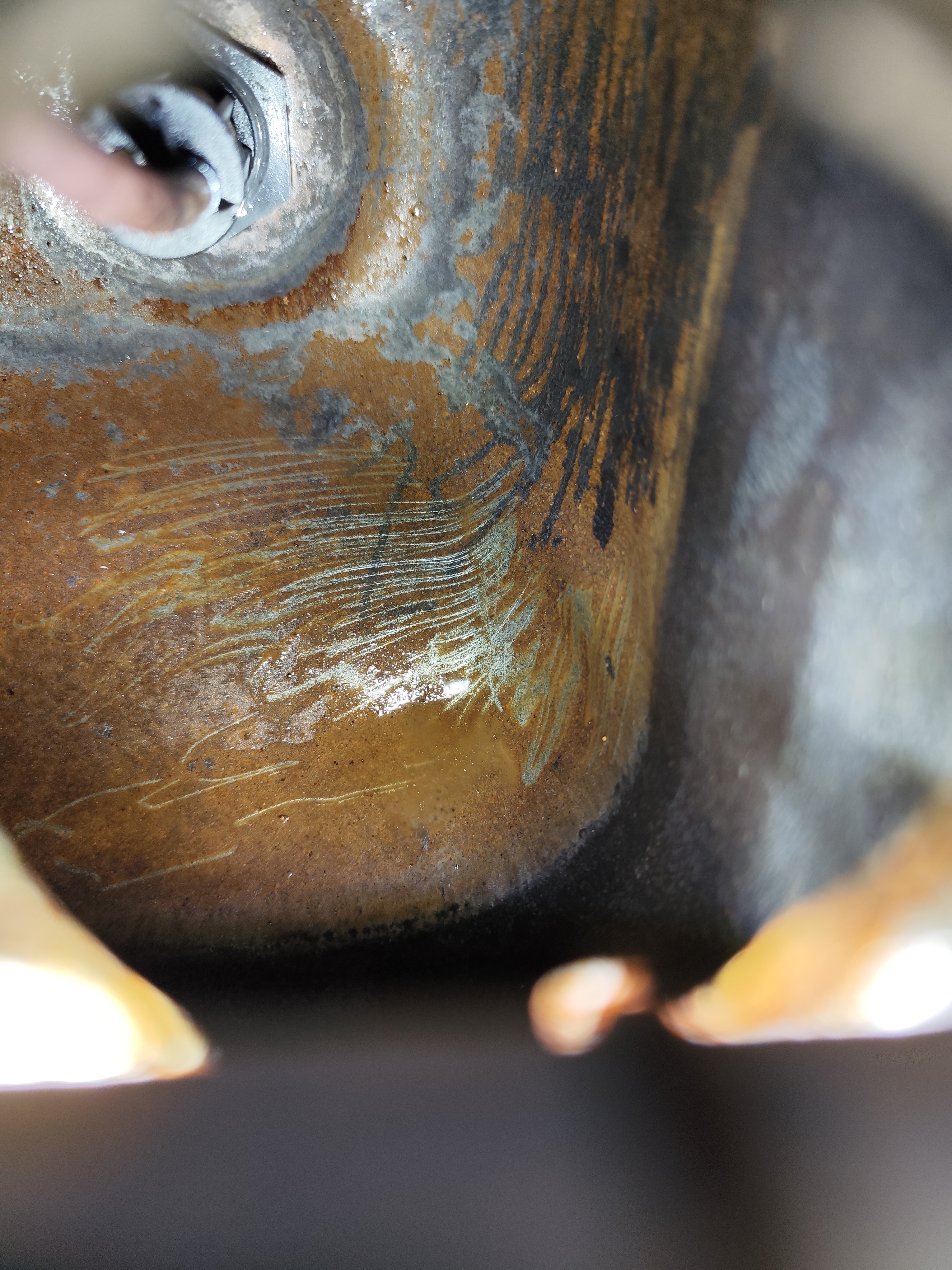

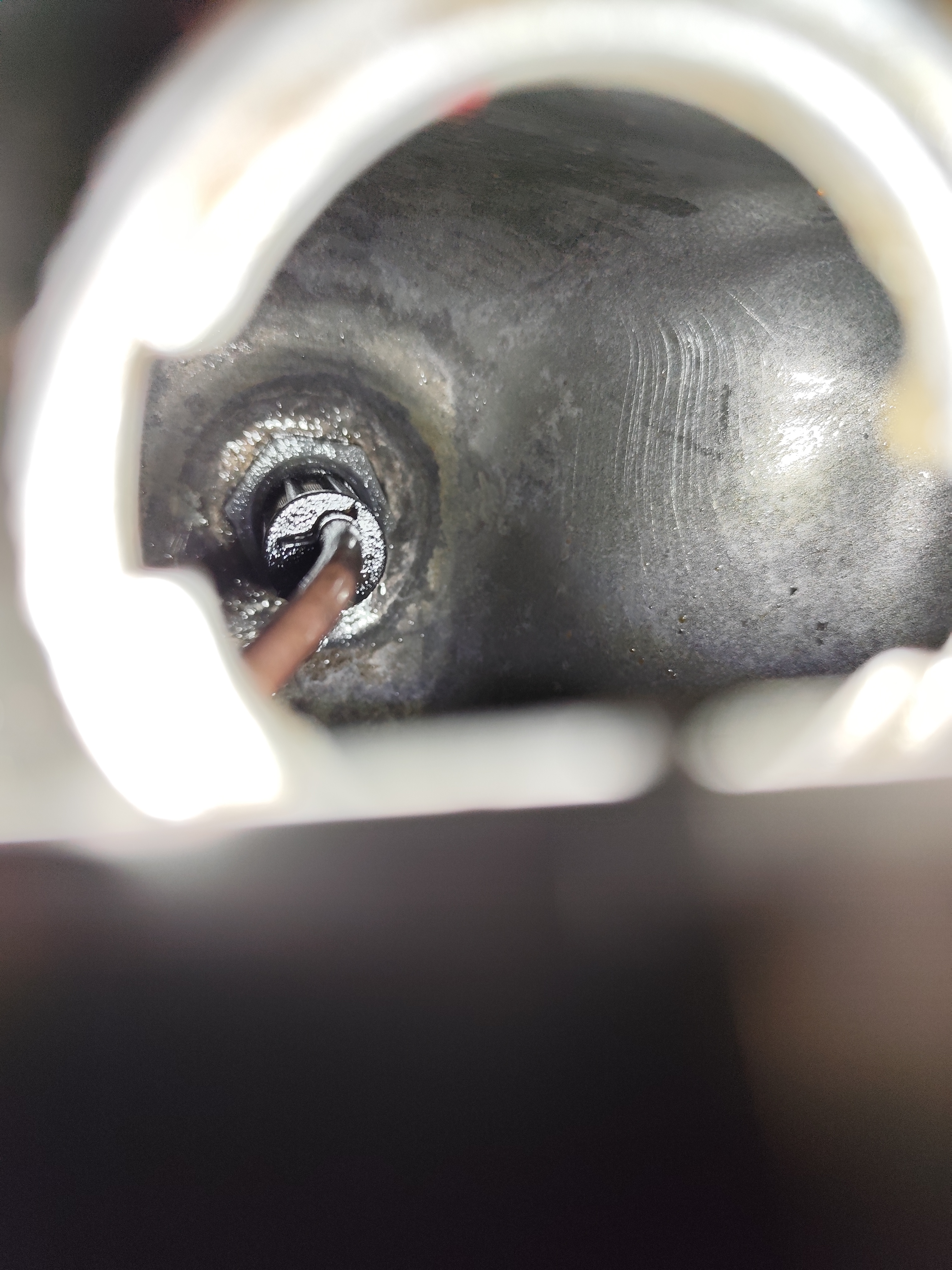

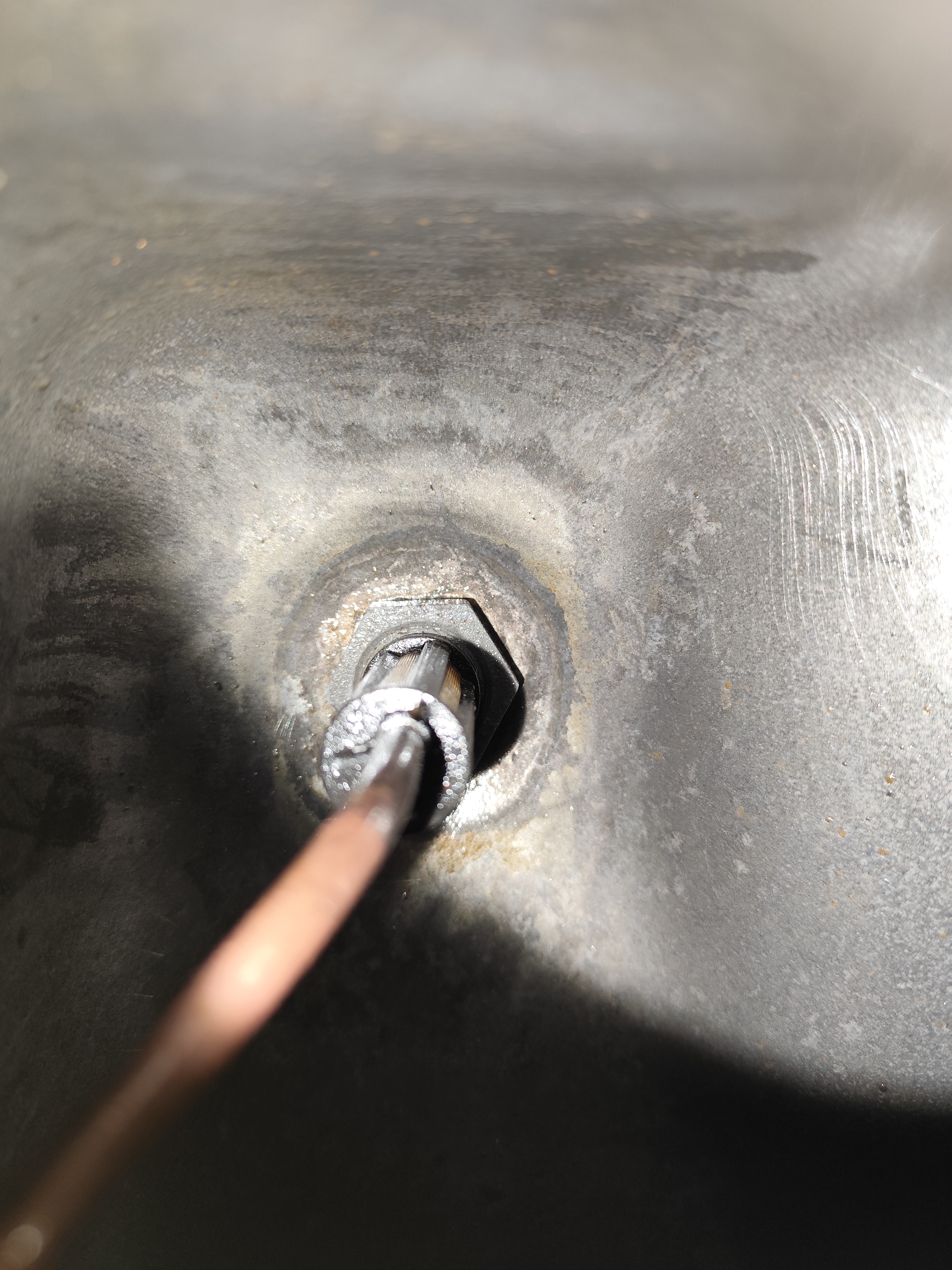

    Den Tank habe ich jetzt soweit sauber. Muss den noch ausspülen. Die Zitronensäure hat gute Arbeit geleistet. Rost ist raus. Den beigen Film habe ich mit Diesel und einer Flaschenbürste raus bekommen.
    Morgen mal ausspülen und die anderen Teile auch noch reinigen. Bekomme morgen neue Lieferung Bremsenreiniger . Die Kettensäge hat viel davon verschlungen. Den Sprithahn baue ich noch aus. Der wird gereinigt und kommen neue Dichtungen rein. Dann packe ich alles ein und schicke es ins schöne Norddeutschland

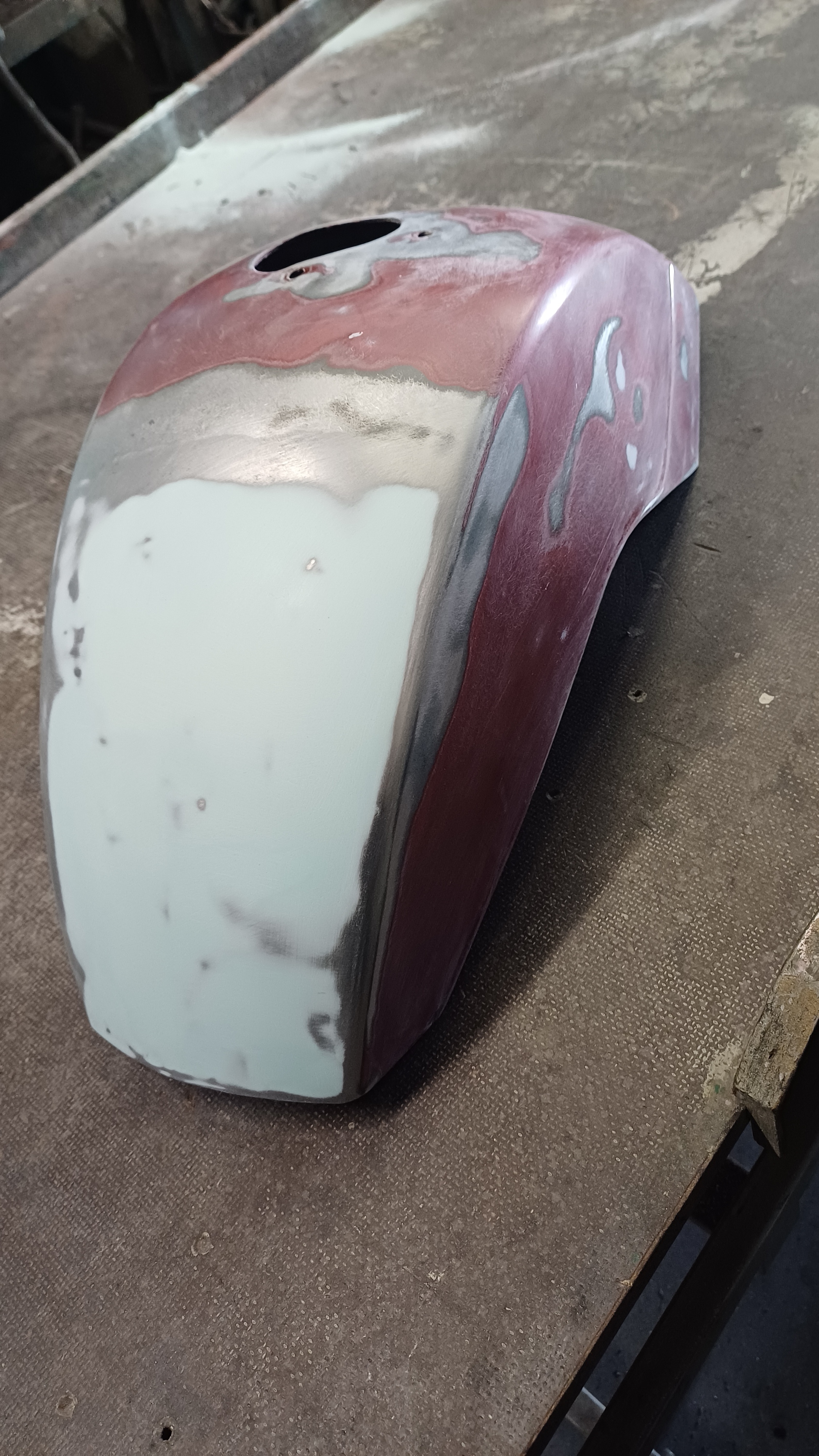

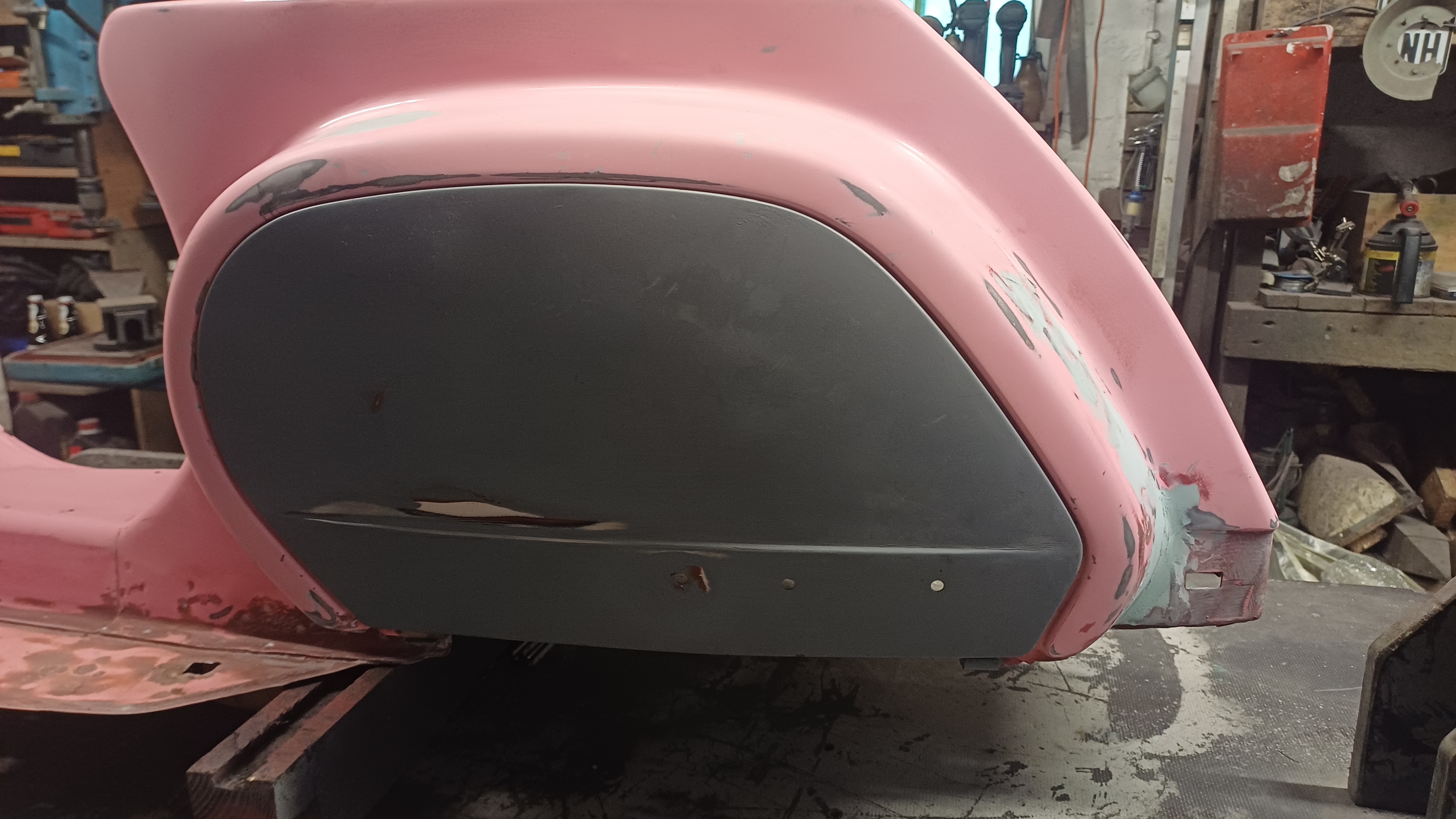

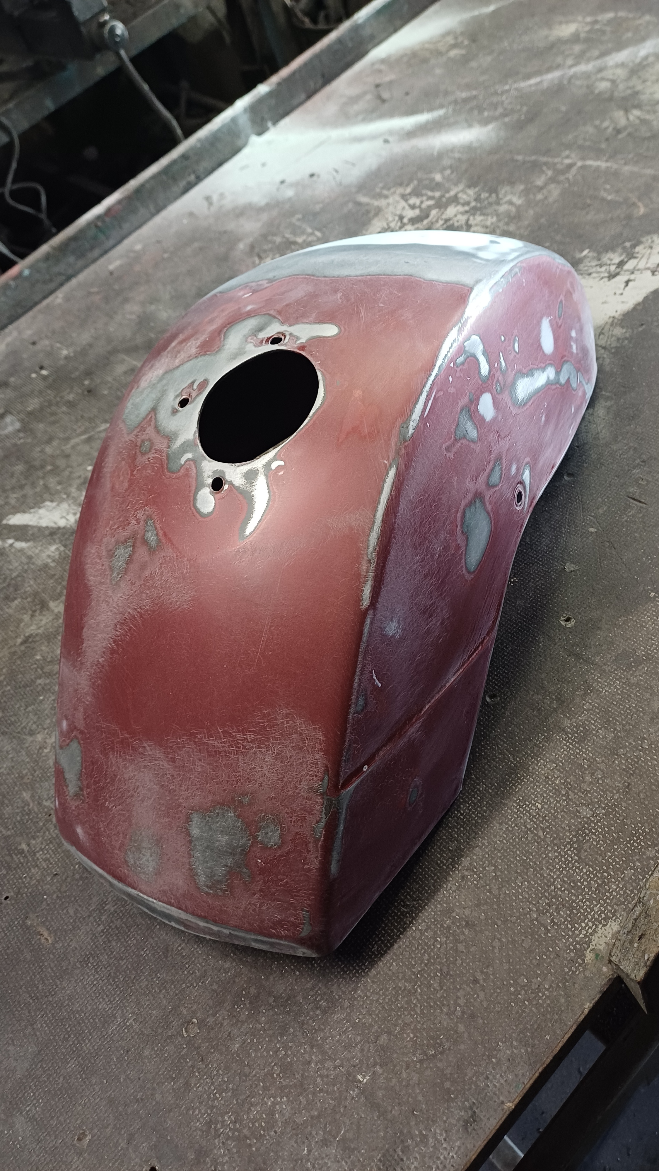

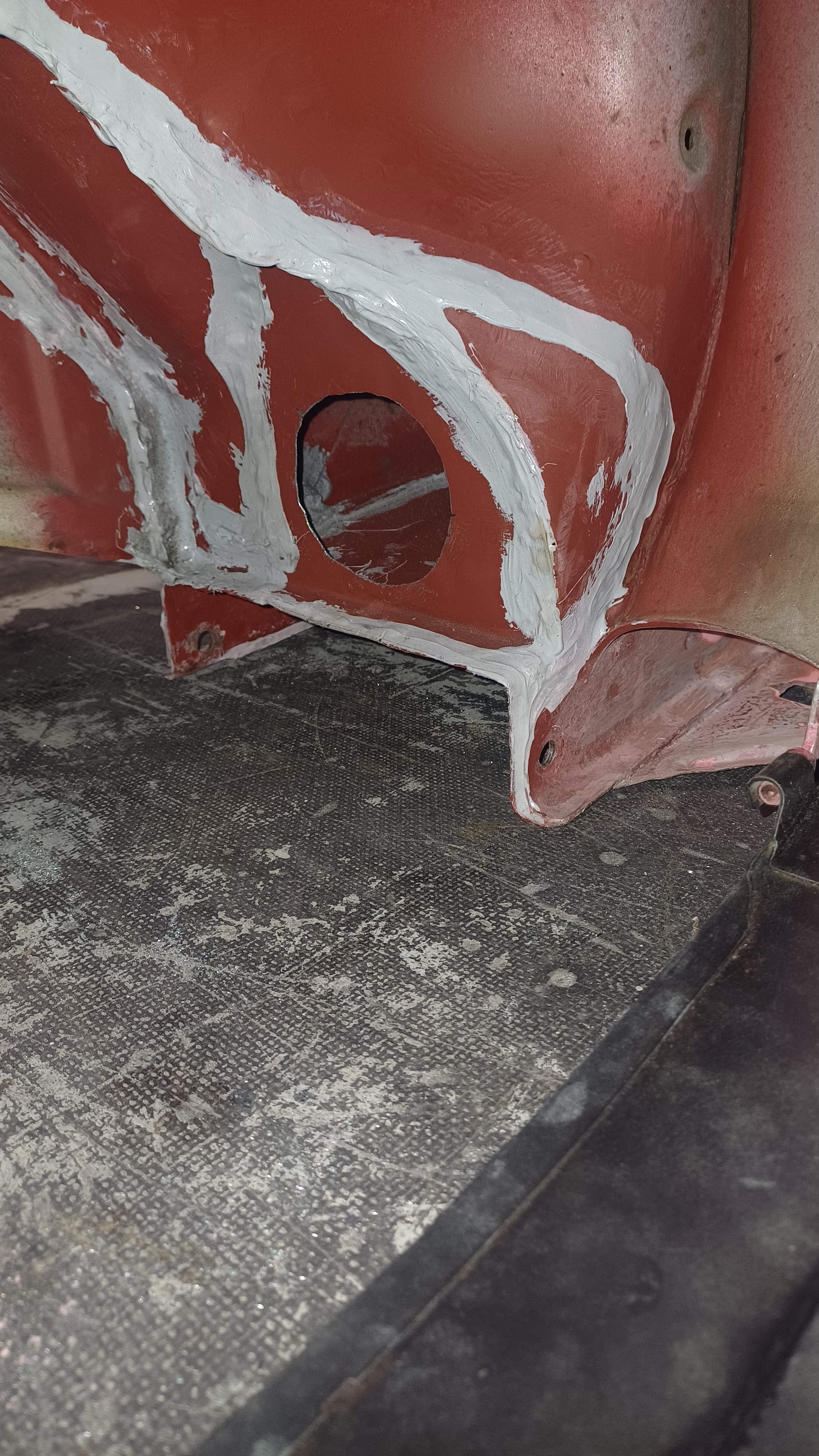

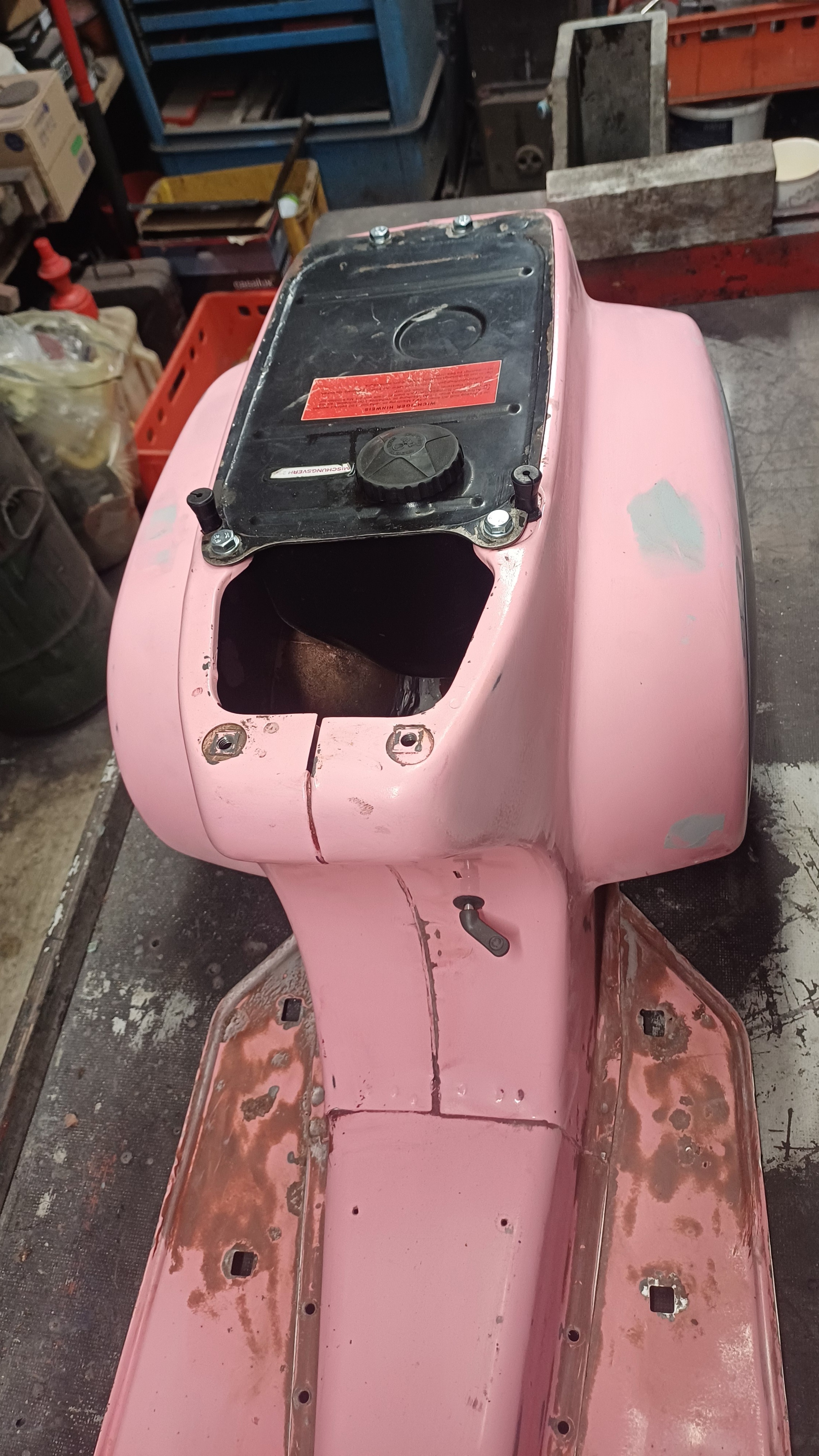

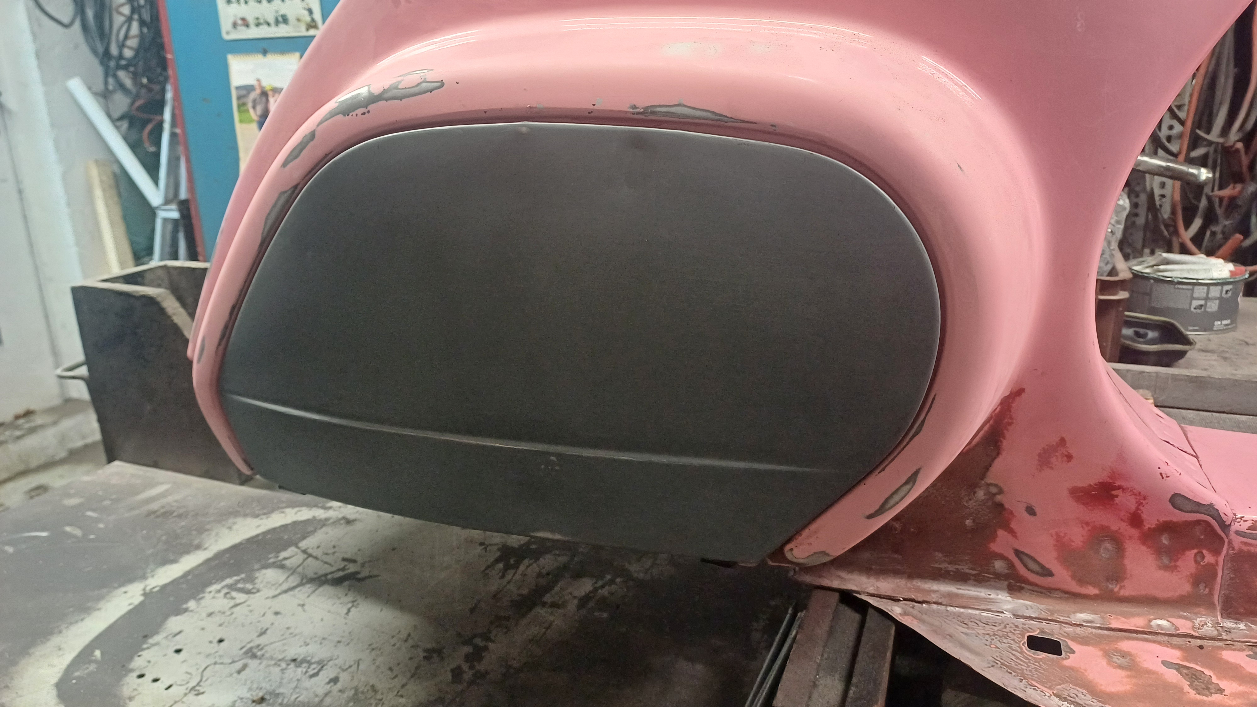

    Nachdem ich nun recht ein paar Teile bekommen habe, habe ich mal weiter gemacht:
    Seitenklappen etwas überarbeitet und angepasst
    Das Loch für den Absaugbalg gesetzt
    Den Tank etwas nachgearbeitet
    Und noch ein paar kleine Spachtelarbeiten erledigt.

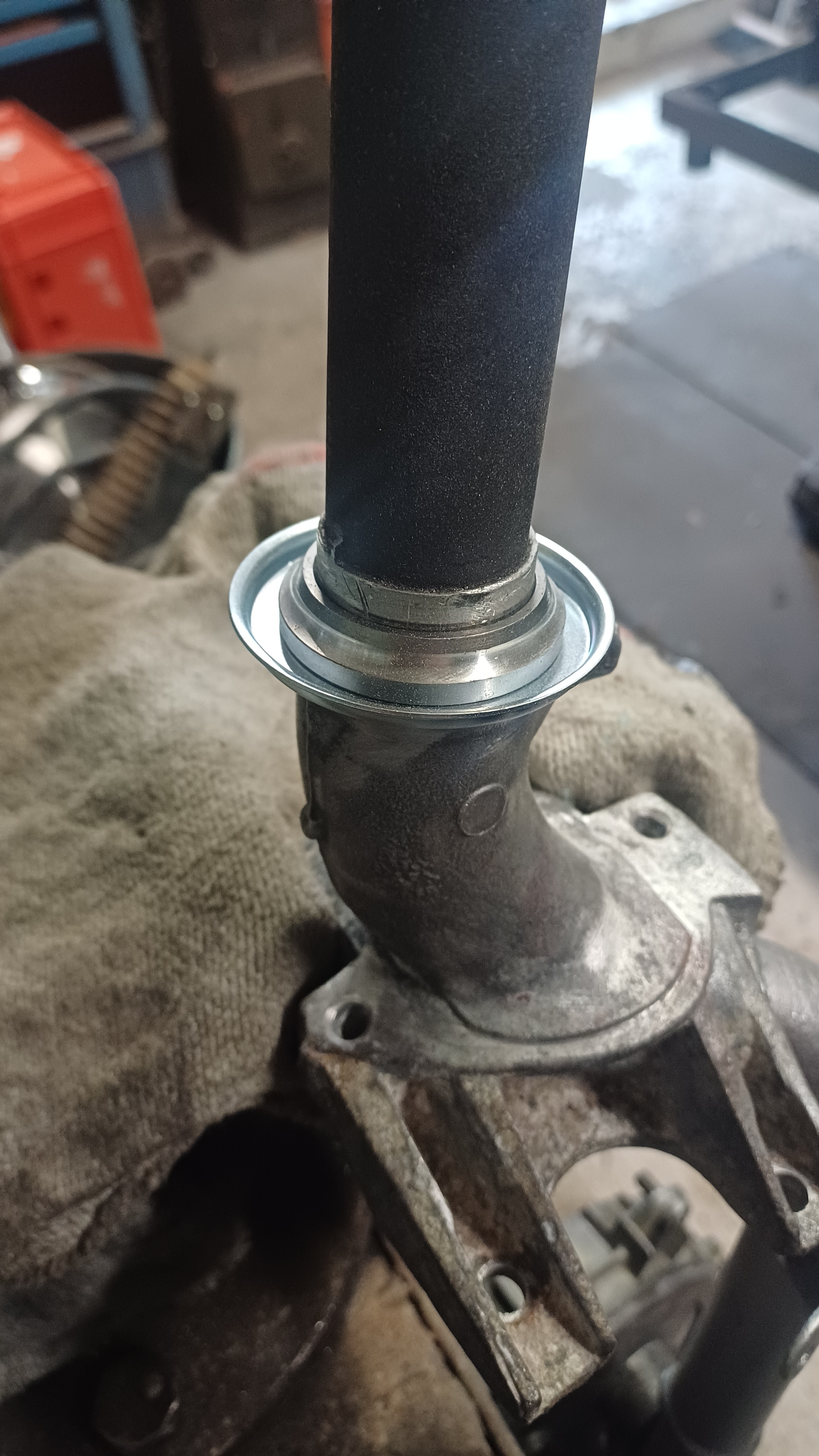

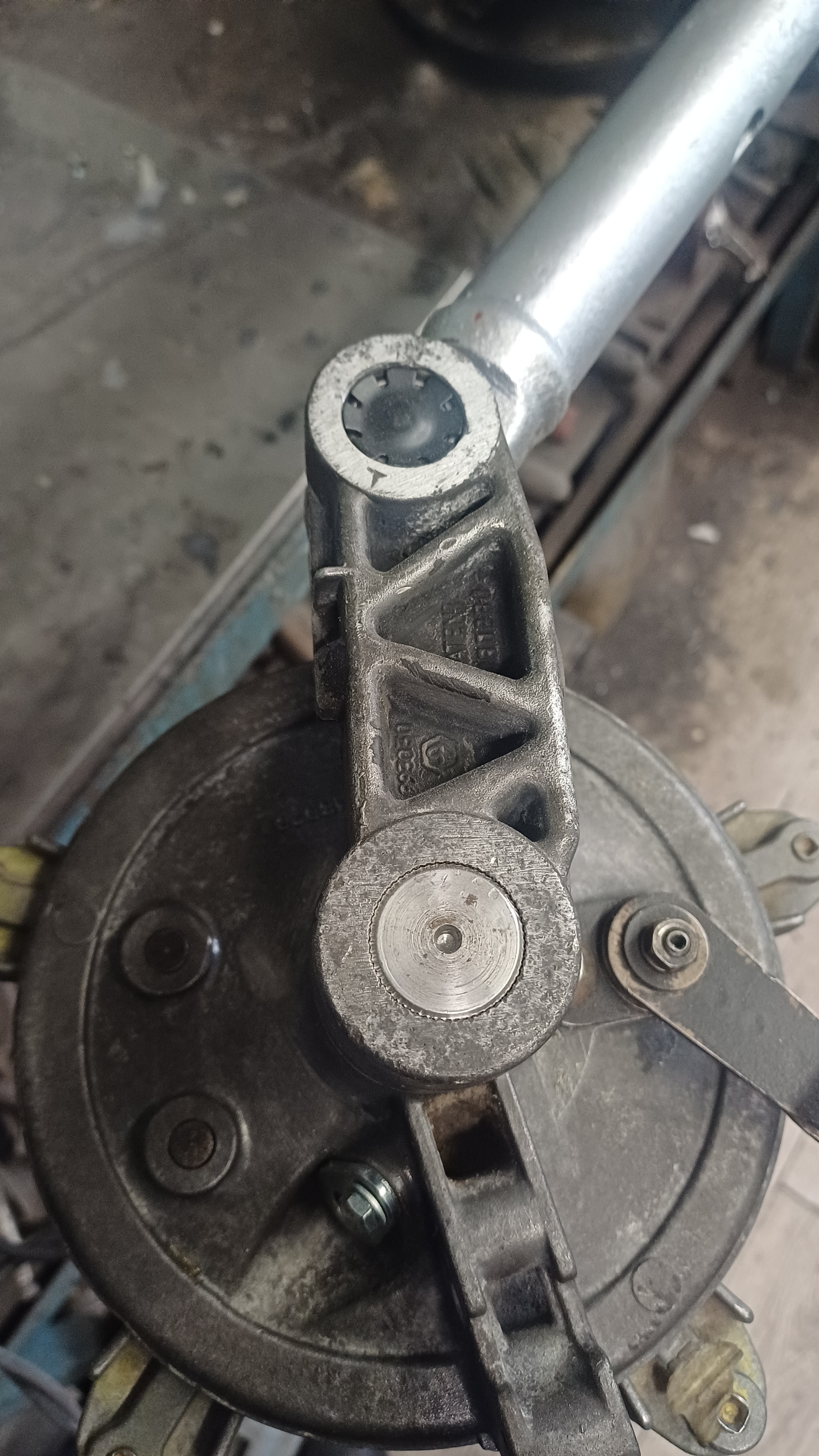

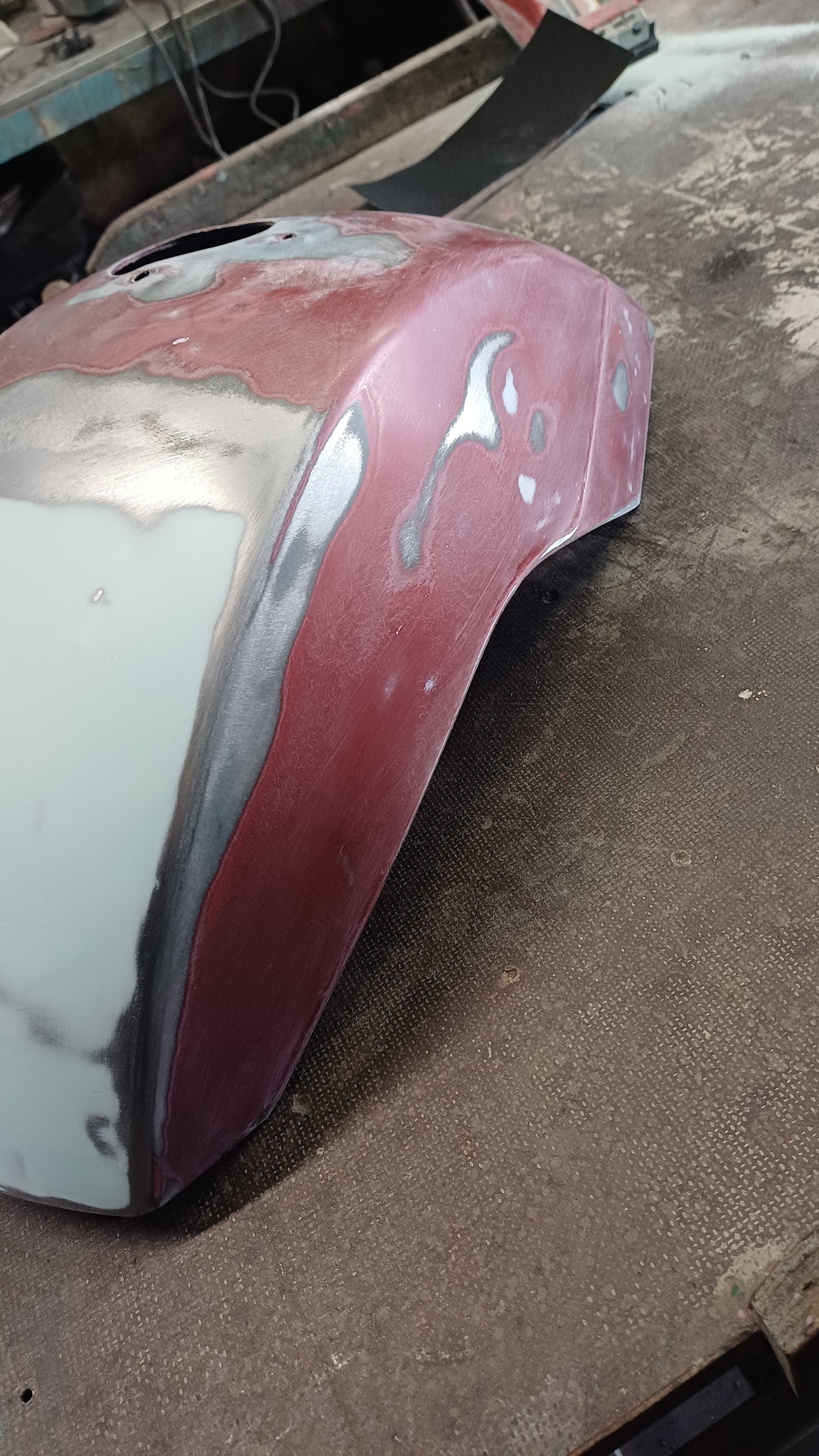

    Mittlerweile ist die Kaskade bei mir eingetroffen. Die ist in sehr gutem Zustand und ich habe sie schon mal für die Lackierung vorbereitet. Den Kotflügel ebenfalls.
    Das Gepäckfach ist immernoch ein kleines Problem. Chee und Navis sind am selben Anbieter dran, aber der möchte noch nicht so recht loslassen....

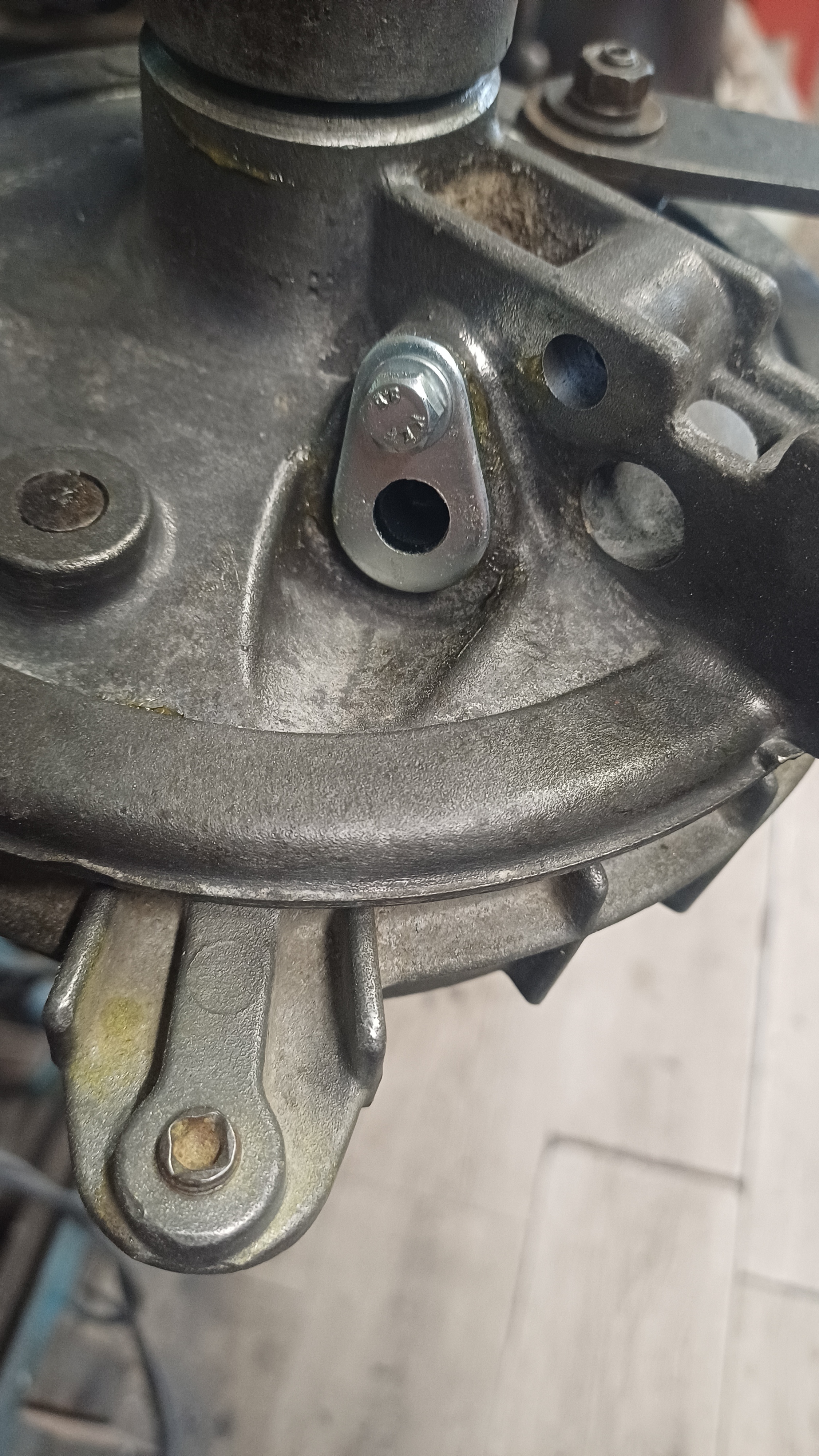

    Die Gabel habe ich mittlerweile komplett überholt.

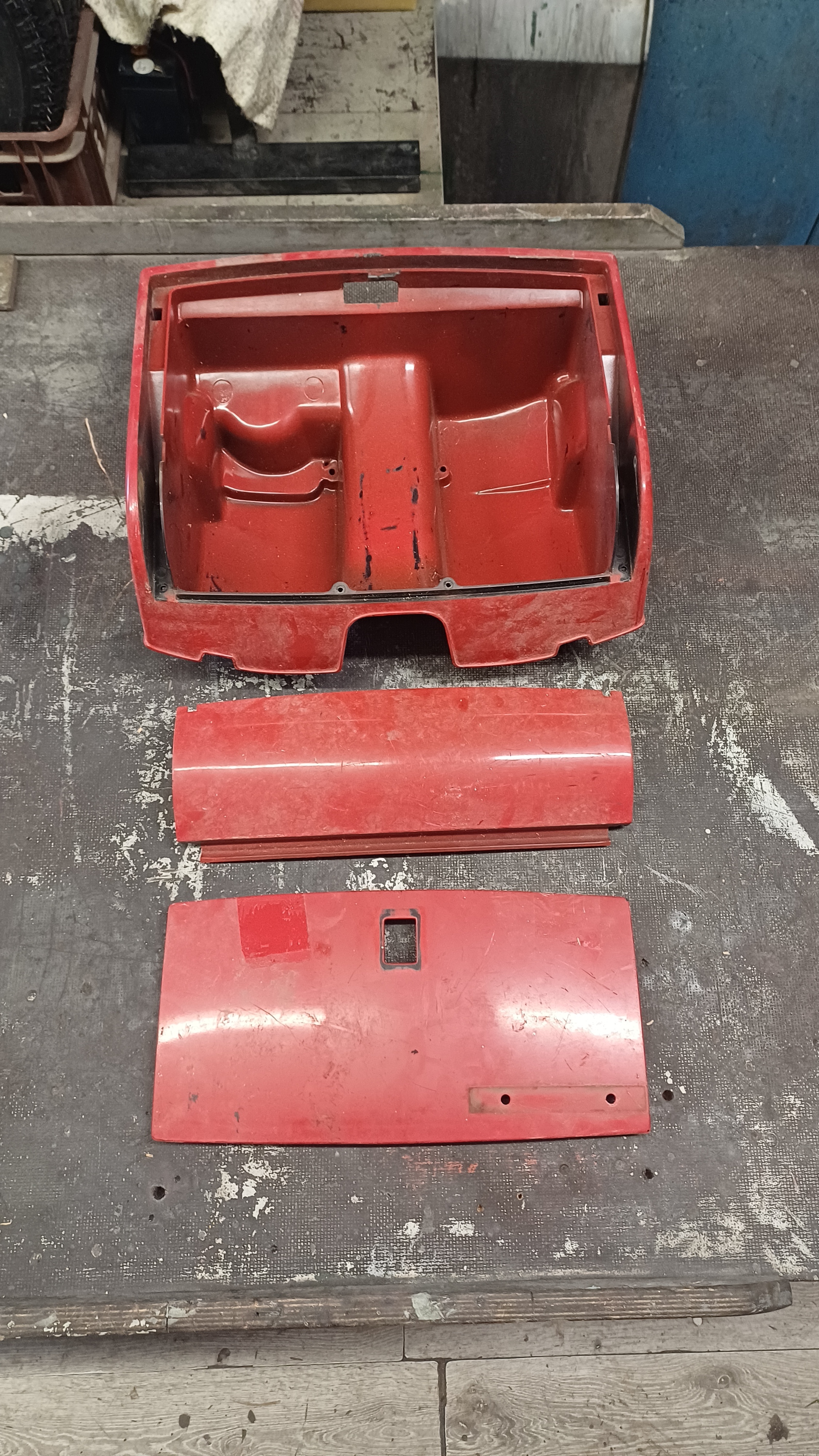

    Das Gepäckfach ist heute angekommen.
    Hab es schon mal zerlegt, alles in echt gutem Zustand, nichts kaputt.
