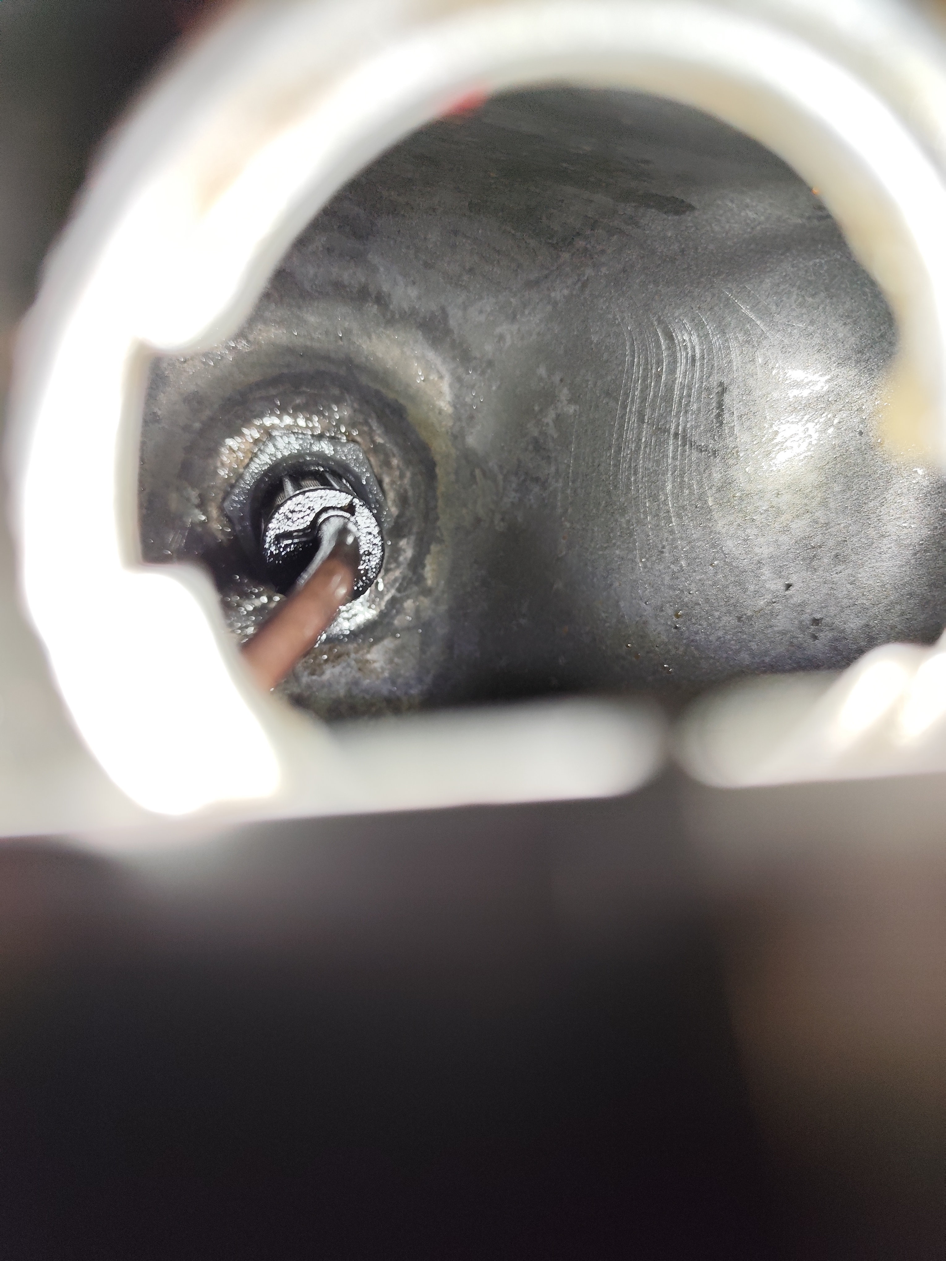

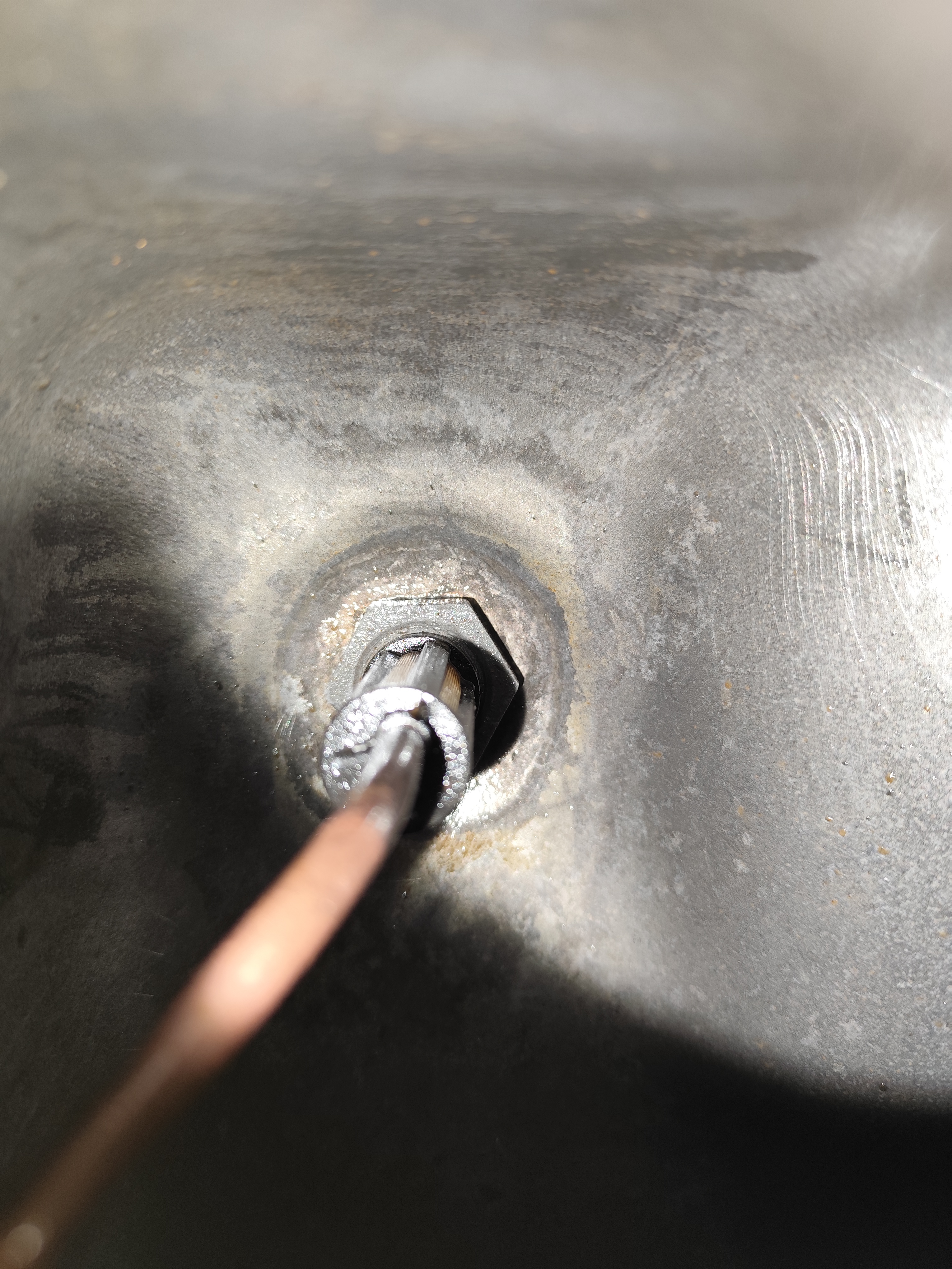

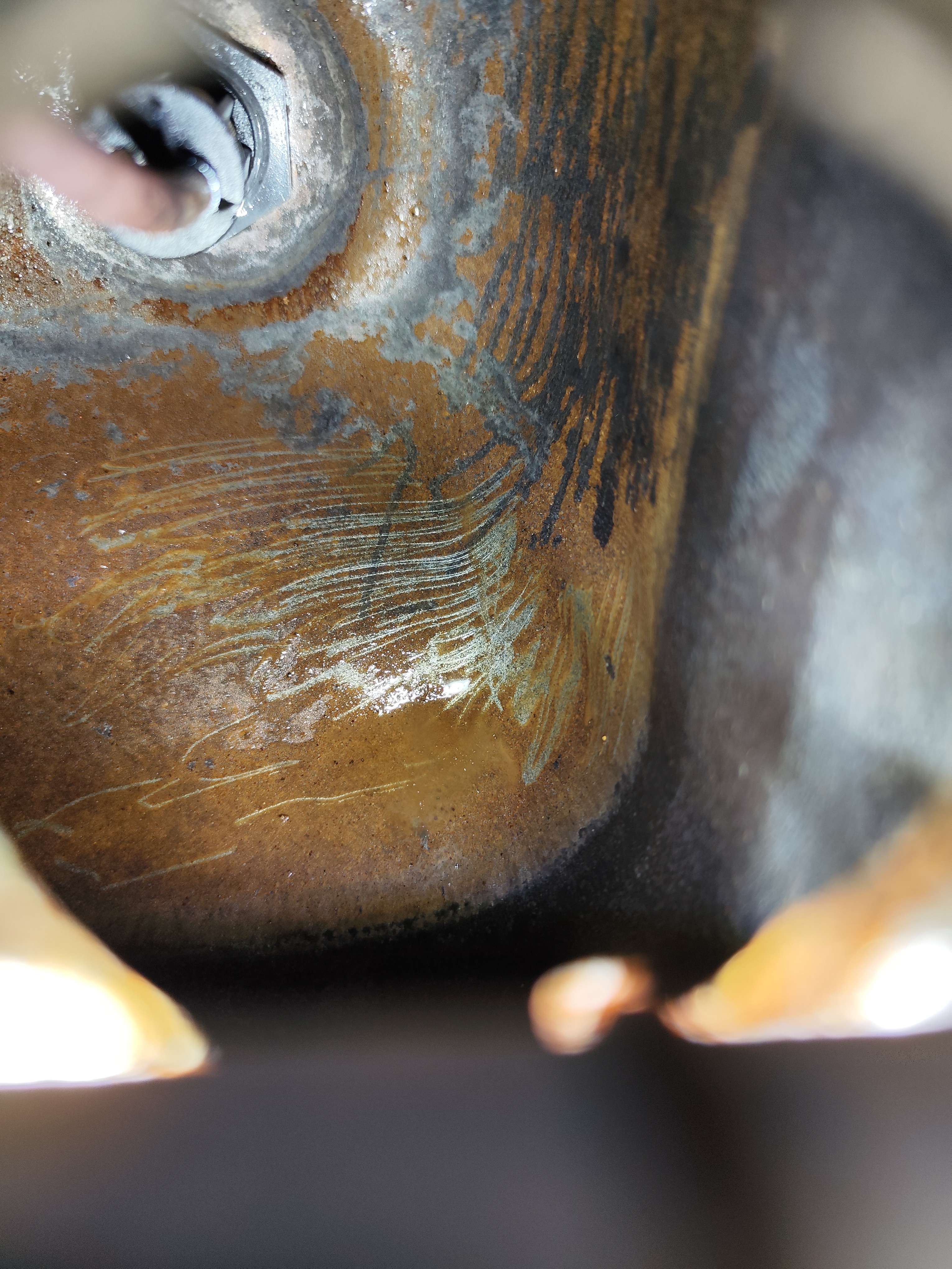

    Den Tank habe ich jetzt soweit sauber. Muss den noch ausspülen. Die Zitronensäure hat gute Arbeit geleistet. Rost ist raus. Den beigen Film habe ich mit Diesel und einer Flaschenbürste raus bekommen.
    Morgen mal ausspülen und die anderen Teile auch noch reinigen. Bekomme morgen neue Lieferung Bremsenreiniger . Die Kettensäge hat viel davon verschlungen. Den Sprithahn baue ich noch aus. Der wird gereinigt und kommen neue Dichtungen rein. Dann packe ich alles ein und schicke es ins schöne Norddeutschland
