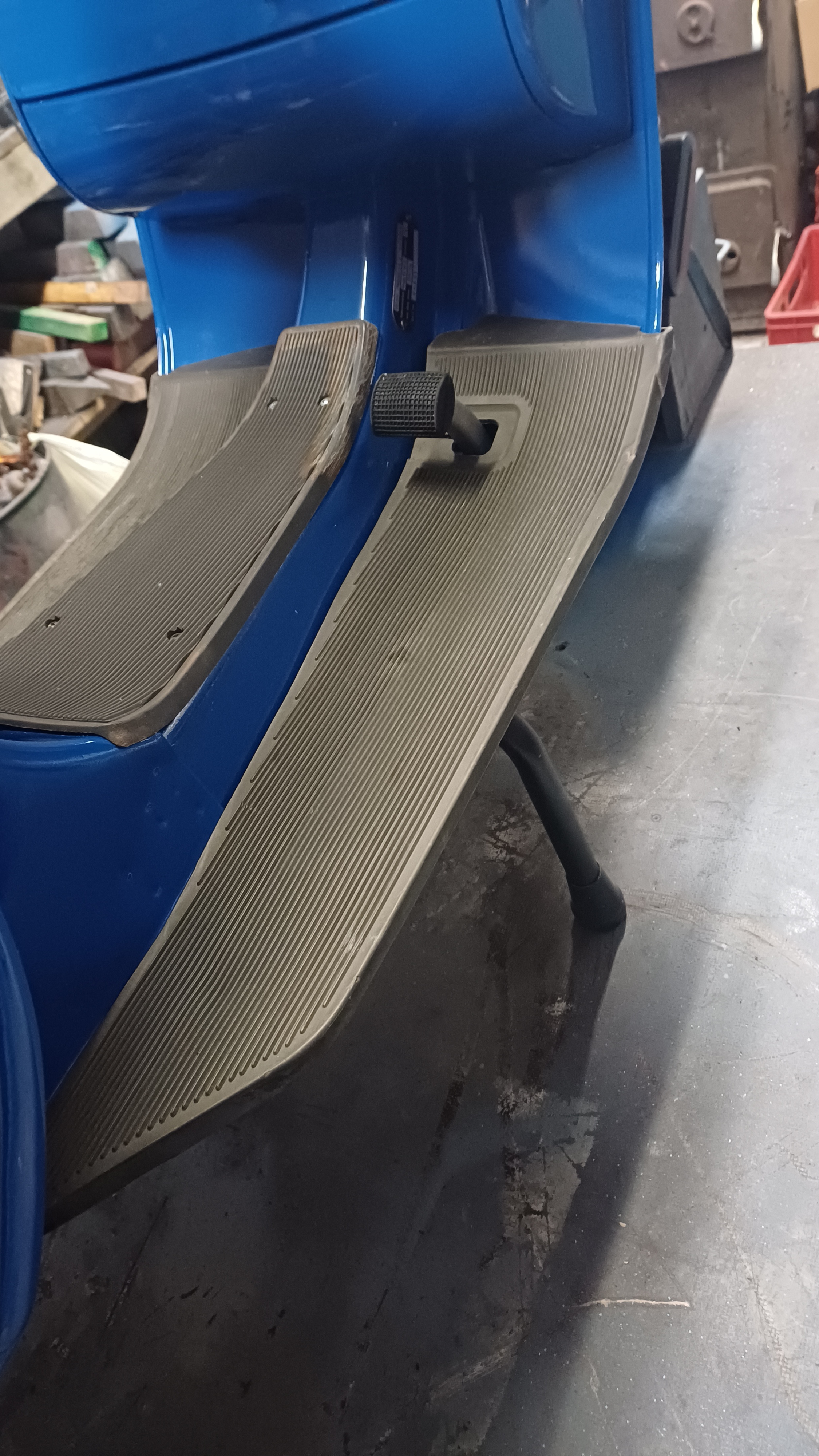

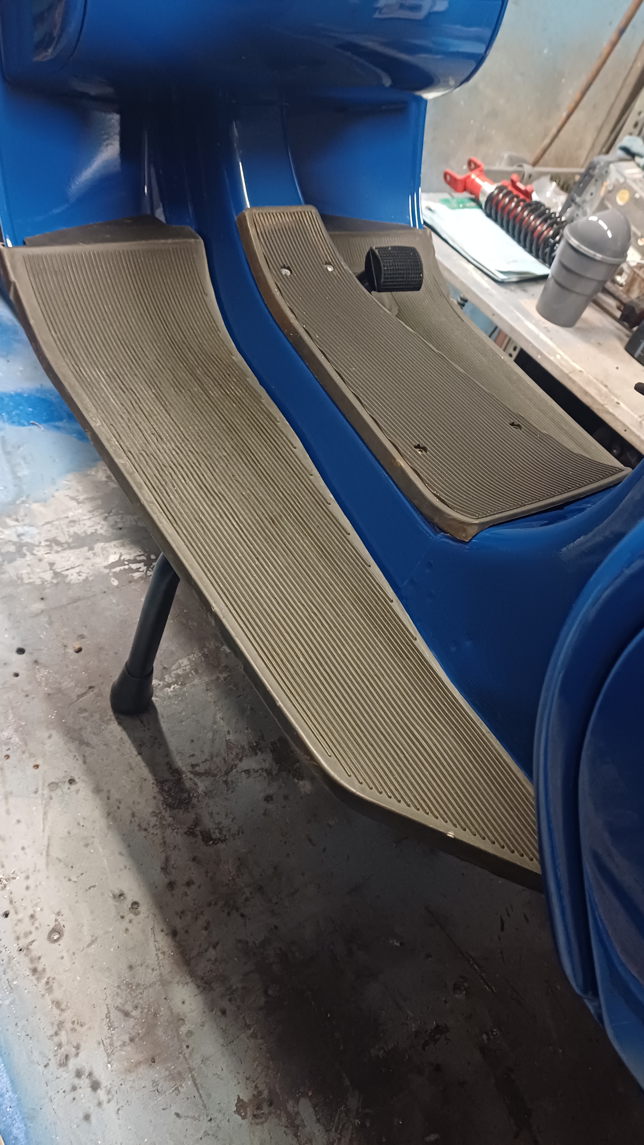

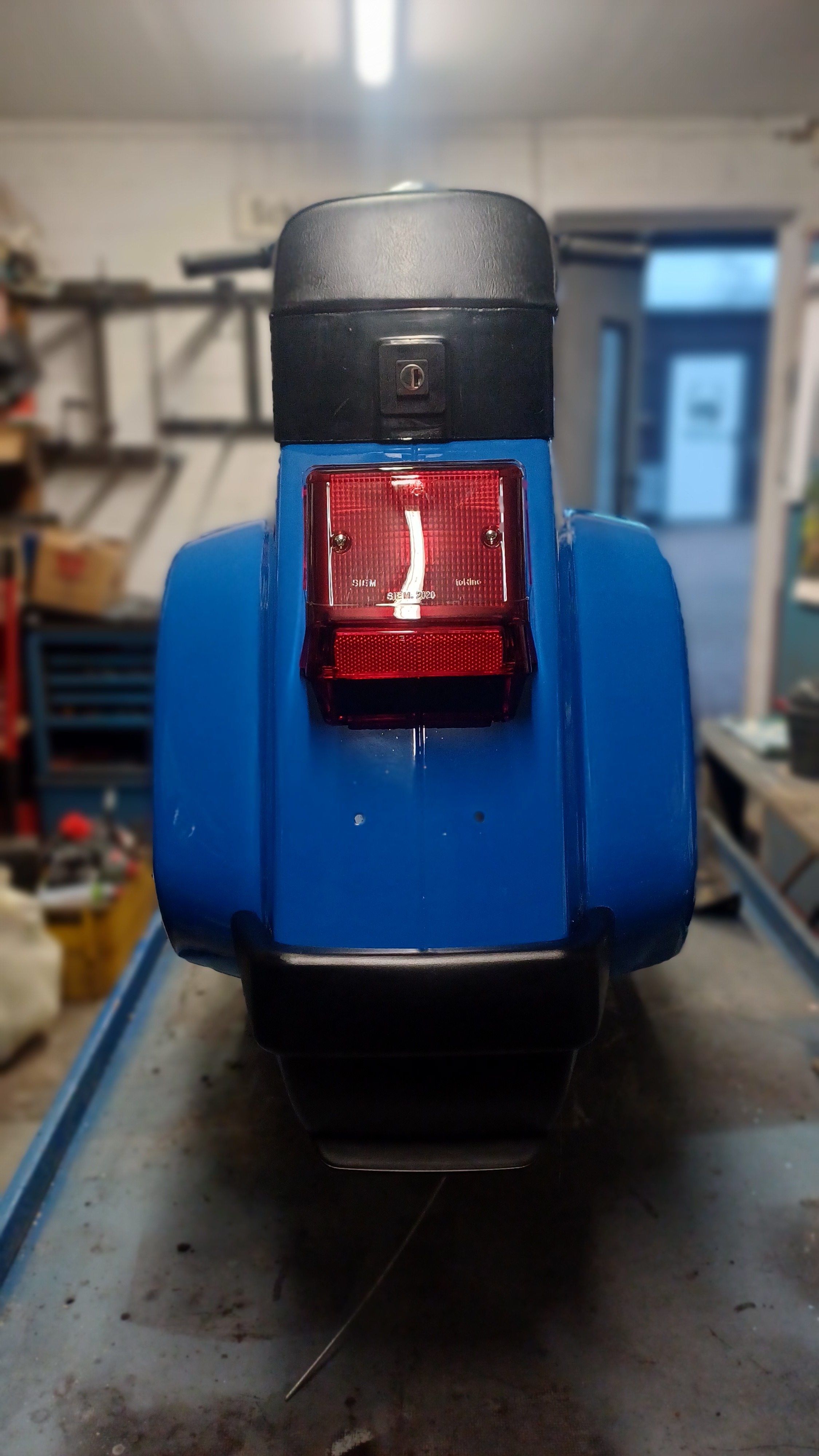

    Heute kamen die Fussmatten an.
    Hab sie gereinigt und eingebaut.
    Und denn noch ein paar Bilder...

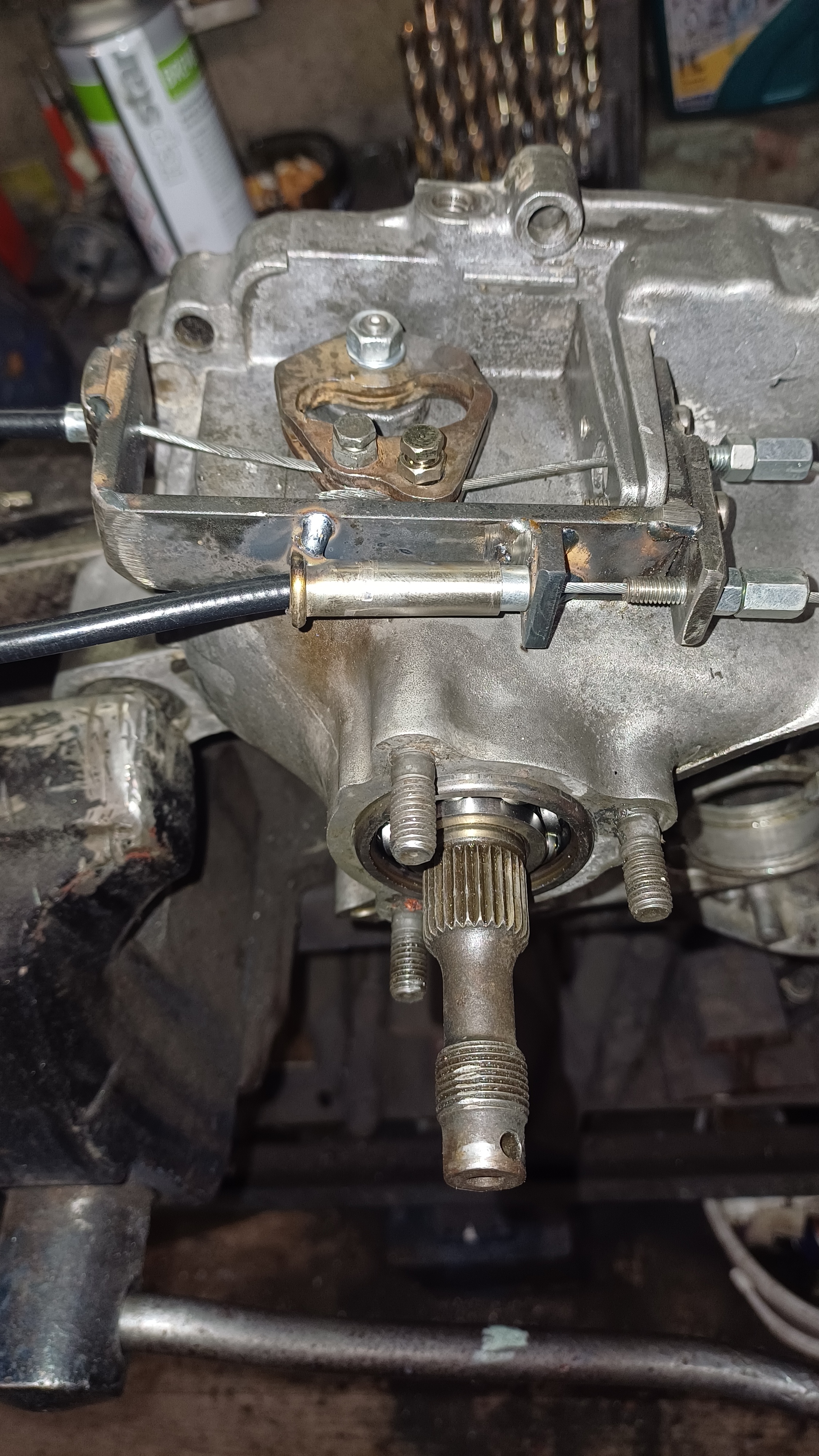

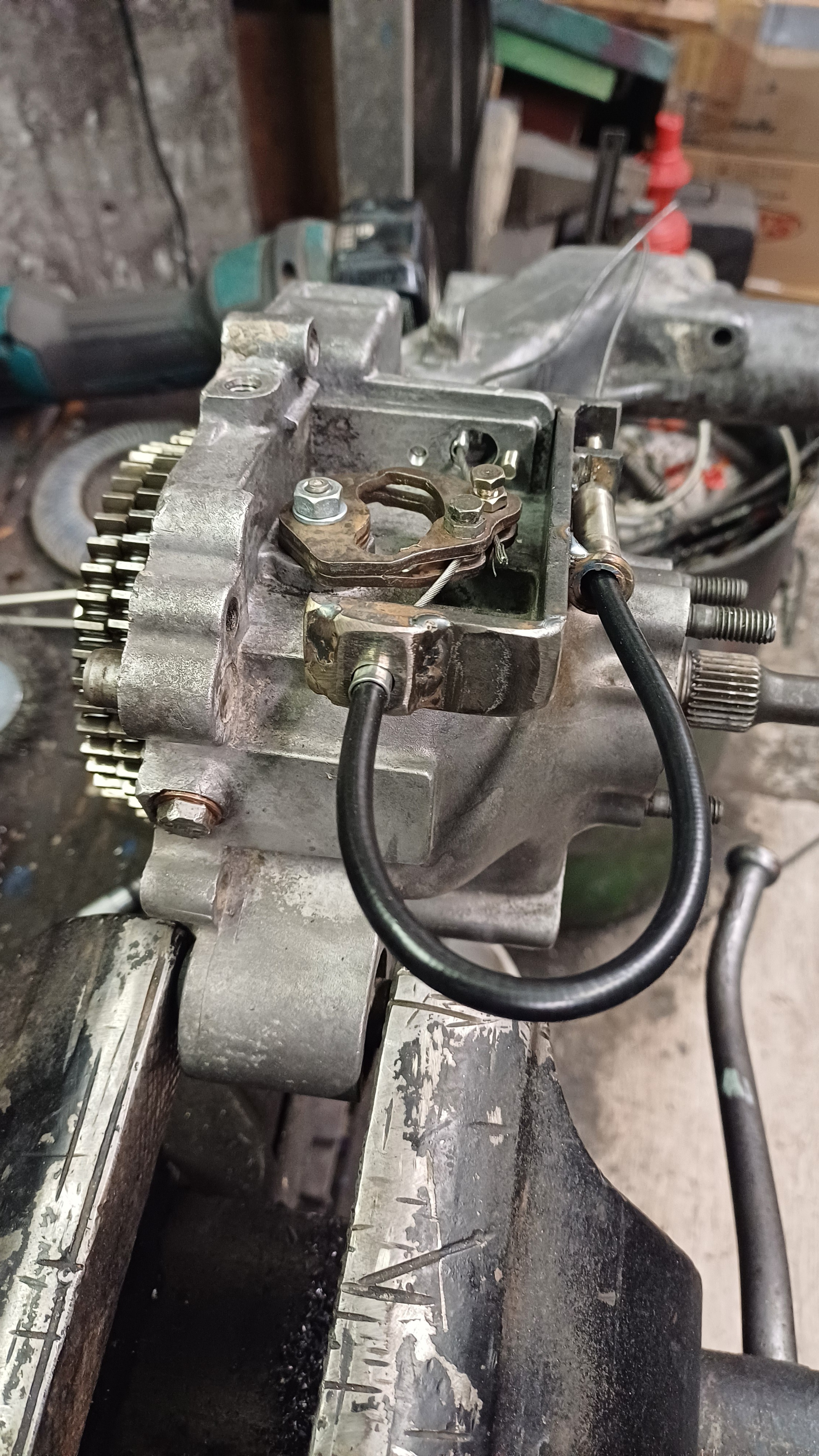

    Es handelt sich bei dem Motorgehäuse um ein 1-Zug Modell. Das passt so nicht in unsere XL1, weil die nunmal zwei Schaltzüge hat. Da ein entsprechender Umbausatz, sofern lieferbar, gut über 100 Euro kostet, habe ich selber so etwas konstruiert. Und es funktioniert sogar.
    Die Gehäusehälften sind nicht nummerngleich, weswegen ich damit heute reichlich Probleme hatte. Nun ist der Motor aber fast zusammen. Es fehlt noch die Kupplung, dafür hatte ich keine passenden Beläge liegen, da es eine XL2 Kupplung ist.

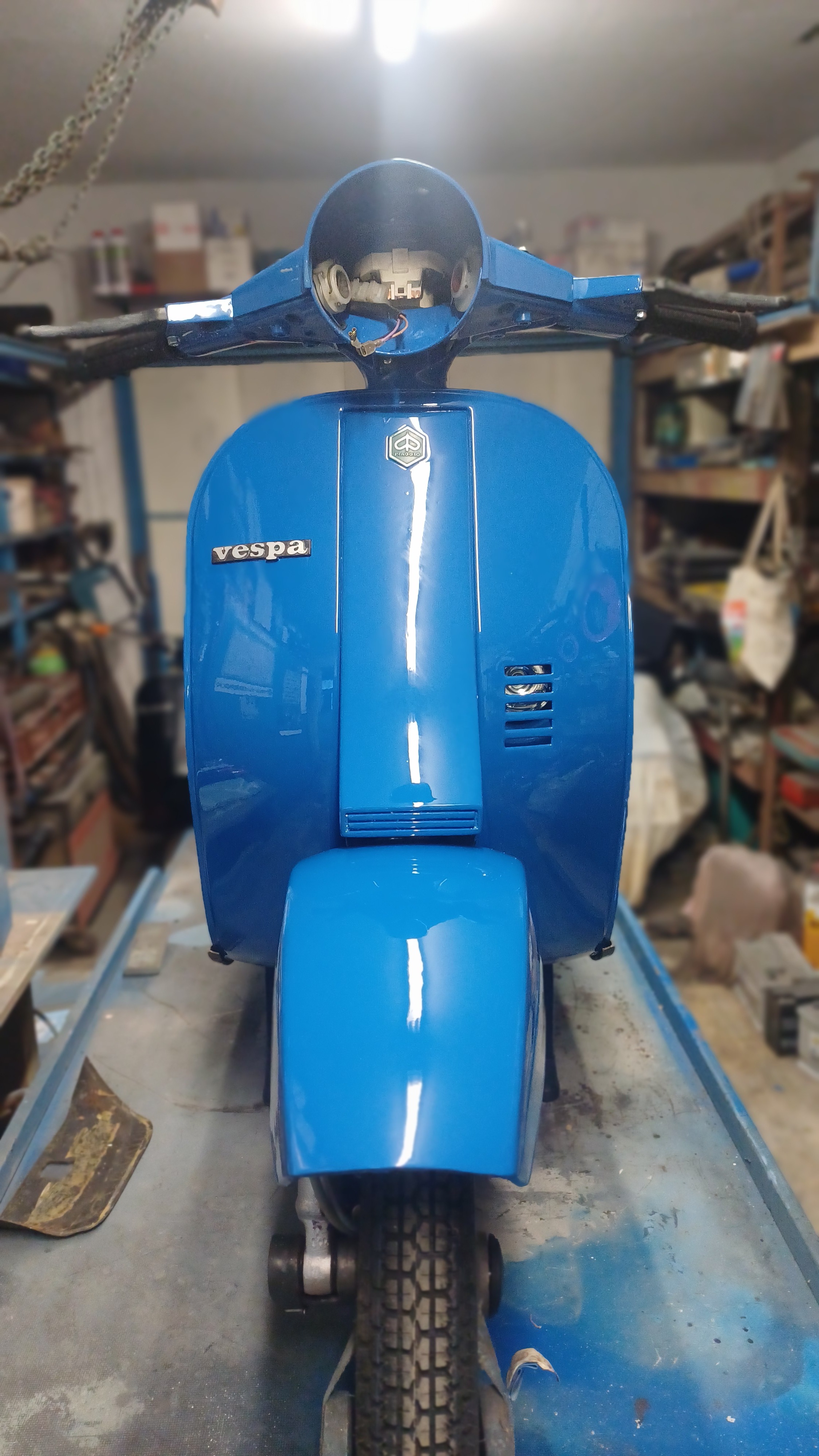

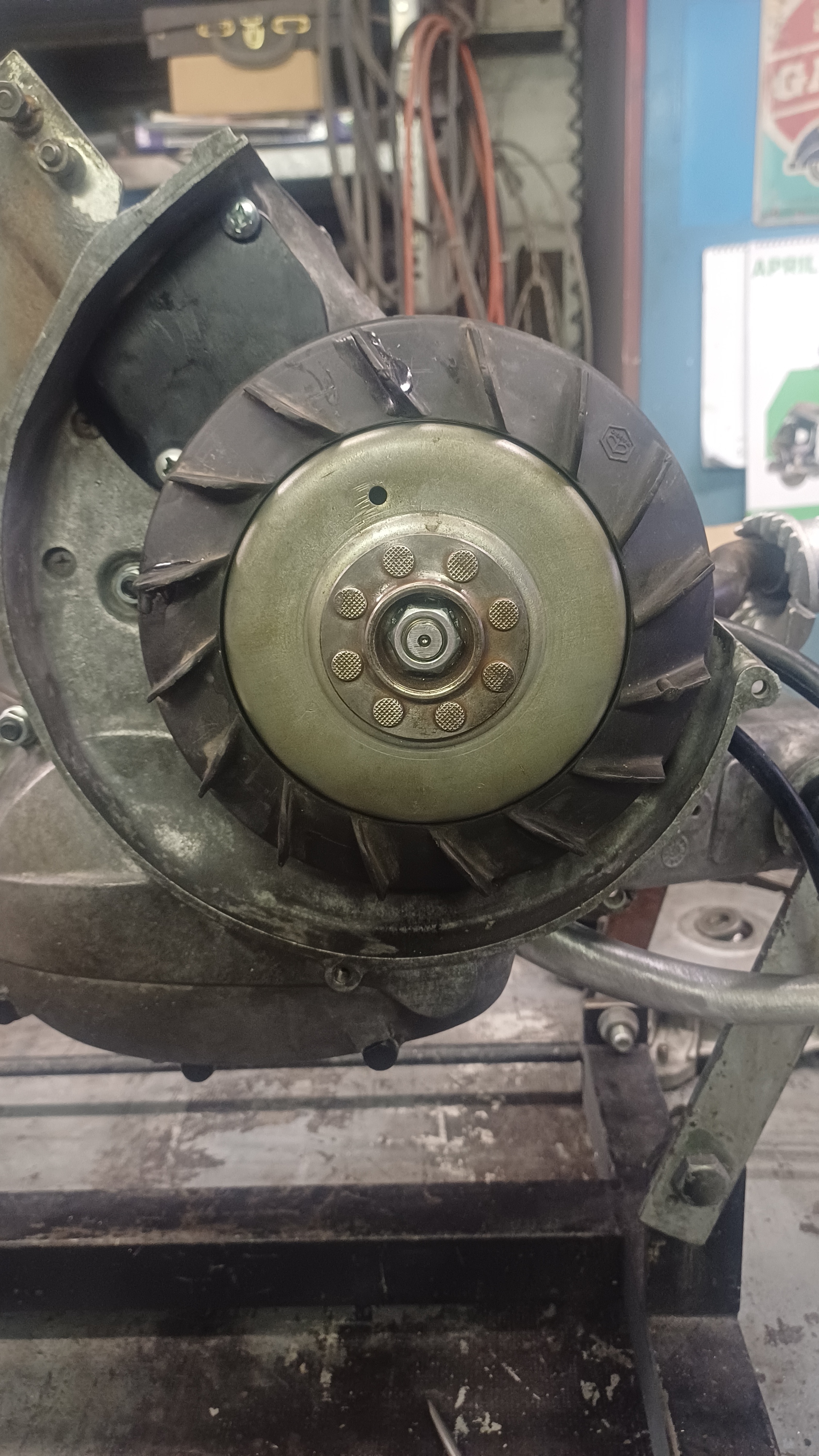

    Heute den ganzen Tag damit verbracht, den Motor zu komplettieren und einzubauen.
    Dabei habe ich festgestellt, dass mein Umbau an der Schaltung nicht ganz passte. Also musste da noch was geändert werden. Dann war der Vergaser undicht und nicht einstellbar. Also einen anderen genommen. Der musste auch überholt werden. Aber damit läuft der Motor jetzt ! Die fehlende CDI habe ich noch gegen eine neue ersetzt, das Primärritzel auch.
    Und dann kam die erste Fahrt :-7...
    Soweit funktioniert alles !
    Nach etwa 10 Jahren oder so steht sie nun wieder auf eigenen Beinen.
